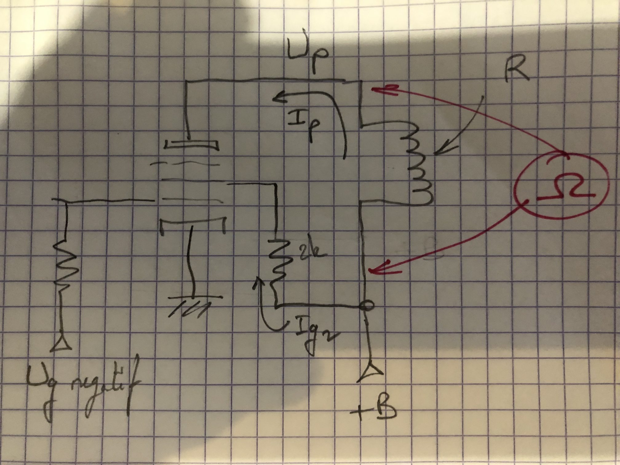

Pour faire le bon choix de la résistance il faut déduire le courant de la EL84 à comparer avec le 12W maxi de l’anode, exemple donné plus haut (chute tension dans le transfo BF en mesurant sa résistance ohmique poste arrêté).
Avec 68Ω, il faut courant < 12/224, avec 100Ω il faut <12/238… le calcul donne 3mA d’écart… C’est un peu ridicule finalement. Mais il fallait mesurer pour juger… N’empêche je préfère 100Ω car 5,6V de polarisation c’est léger pour une EL84.

Malheureusement je n’ai pas compris la mesure à faire au niveau du transfo ni à quoi elle sert.
Il faut mesurer la résistance du primaire du transfo de sortie ?
Anthony
Bonjour A,
Un ch’tit croquis:
Poste à l’arrêt, multimètre en position ohmmètre, mesurez résistance R du primaire, au alentour de 200-400Ω.
Poste en marche et volume à zéro, multimètre en position voltmètre DC, même borne du transfo, on mesure la perte de tension U. Et… Ip=U/R. Ici U=+B-Up, je suppose que vous avez déjà la valeur de +B dans les relevés précédents.
D’habitude on relève le courant d’une lampe en mesurant la tension sur la résistance de cathode, mais impossible ici car on gère les points de fonctionnement avec une tension négative sur la grille. Donc il faut ruser.
A+
C’est très clair merci, je vais mesurer ça :slightly_smiling_face:
J’ai déjà la valeur B effectivement, à savoir 240V.
Et j’ai aussi la tension en sortie du transfo qui va sur l’Anode, à savoir 224V
(Mesure avec résistance 68 Ohm)
Me manque la résistance du primaire.
Anthony

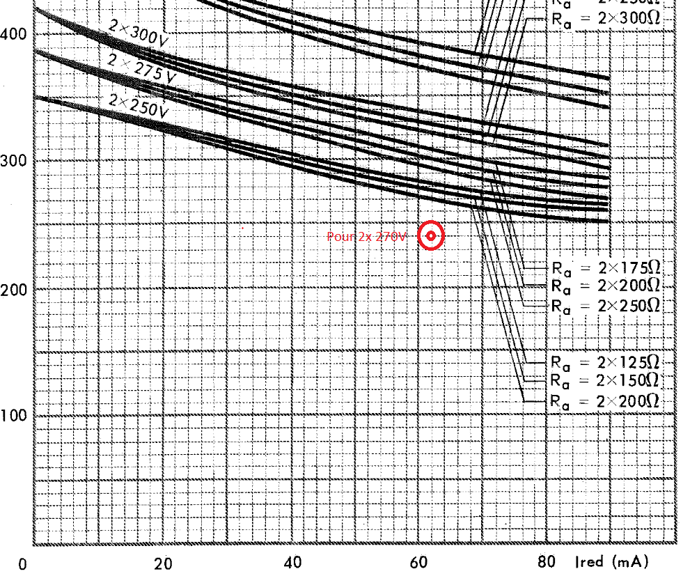

Dans les points à vérifier : l’EZ80 (voir point de fonctionnement sur le graphique)
Une autre lampe a essayer ?

Oui j’avais testé avec une autre EZ80 Philips (l’originale est aussi une Mazda) que j’avais et les résultats étaient identiques à 2V près. J’en ai peut-être d’autres en stock à tester si selon vous il y a vraiment un problème avec la lampe qui fatigue.
Un poste peut fonctionner avec des tensions inférieures à celles d’origine (d’ailleurs il fonctionne).
C’est simplement un point à prendre en compte, les réglages pouvant être plus difficiles.

Je mesure donc 332 Ohm au primaire de transfo de sortie.
Ce qui donnerait avec la résistance 100 Ohm :
36mA (chute de tensions de 250 - 238 = 12V, divisé par 332 Ohm).
Avec la resistance de 68 Ohm :
48 mA (chute de tension de 240 - 224 = 16V, divisé par 332 Ohm)
Eh, les 2 points sont sous la limite de 12W.
Avec 68 on la frôle (placez ce point sur le réseau). La lampe peut fournir plus de puissance avant distorsion.
Si le niveau sonore de la radio est suffisante avec 100, c’est un meilleur choix, la EL84 vieillira moins vite.
C’est tout. Reste à investiguer le reste de la radio.
