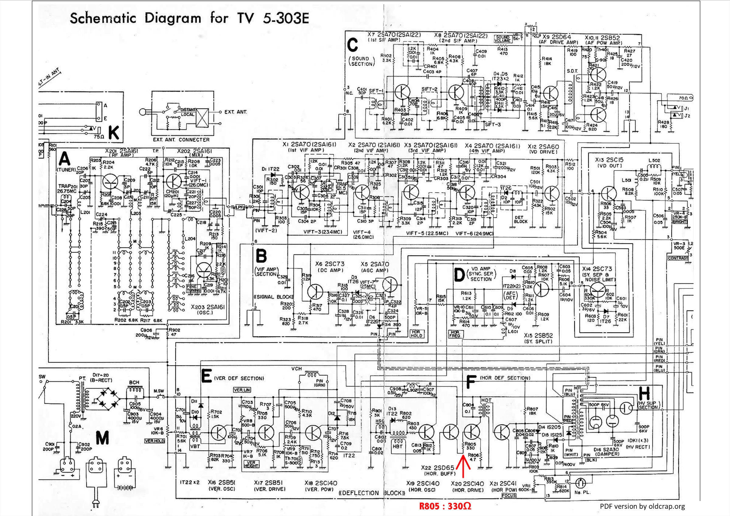

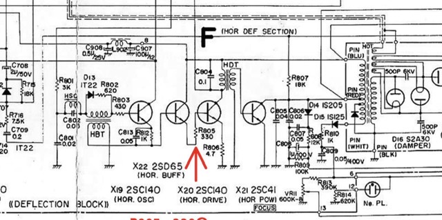

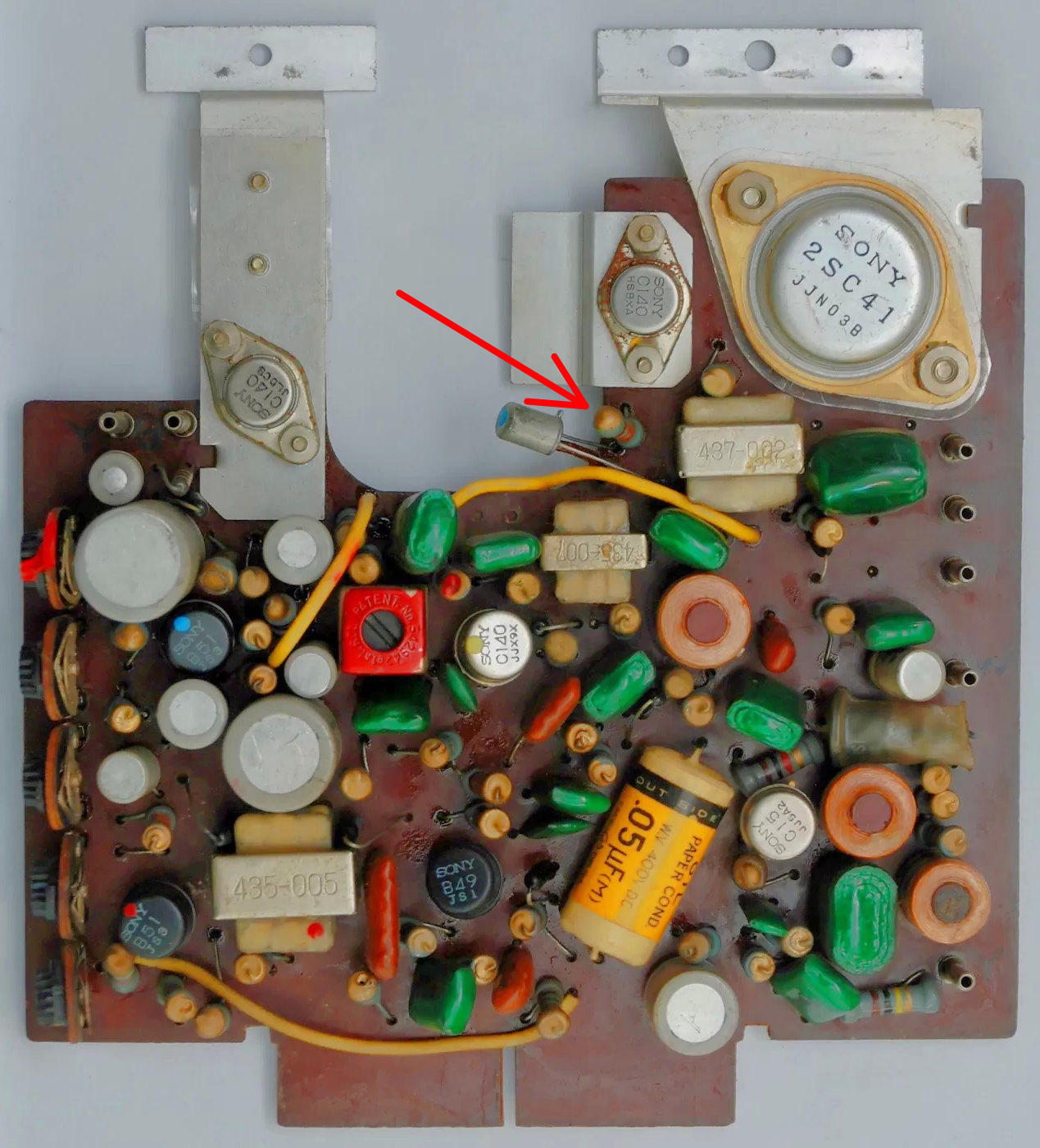

  • J’ai ensuite pu détecter le composant cramé sur la carte des balayages : la résistance R805 de 300 ohms reliant deux transistors X22 2SD65 (hor. buff.) et X20 2SC140 (hor. drive).
J’imagine que la changer sans traiter le souci serait inutile. De plus, j’ignore la puissance nécessaire pour cette résistance 300 ohms : 1/2W, 1W, 2W ???
De plus, dois-je d’abord faire tourner ce module en débranchant le tube de la THT (têtine) ou ce circuit ne va pas apprécier ?
Enfin, que me conseillez-vous de mesurer (tensions) sachant que s’il s’agit d’un court-circuit, je n’ai pas intérêt à alimenter l’appareil… :unamused:
Le composant qui a cramé (photo « avant » qu’il ne soit brûlé) :
Le schéma et la localisation du composant et des deux transistors : cliquer deux fois sur l’image
Bonjour Clopos
Il y a de fortes chances que tes transistors (ou l’un d’eux) soient en court-circuit. les démonter et les contrôler :wink:
Par contre , débrancher la tétine THT n’est pas conseillé
Au pire si la THT redémarre , vous risquez de faire des dégâts irrémédiables
De toute façon , en l’absence de THT le tube cathodique se comporte comme un isolant
Quand au transistors , quel que soit lequel à grillé en premier , l’autre est probablement mal en point , donc il faut changer les deux car pour griller la résistance , il faut que le buffer se mette en CC entre collecteur et émetteur et le driver entre base et émetteur aussi
Et vérifiez R806 de 4,7 ohms

Merci pour vos conseils précieux. Honte à moi, j’ai mal reporté la résistance que j’ai identifiée comme cramée. :blush: Il s’agit en réalité de la R806 de 4,7 Ohms et non la R805 qui semble intacte (Solange C a du nez !).
La R806 relie la sortie de X20 à la masse. Je présume que c’est le composant le plus litigieux… On aura la réponse quand je les aurai testés. Je dois avoir des résistances 2W, j’espère que ce sera suffisant. :wink:
Le manuel de service de ce sony TV5-303E (74 pages) :
we.tl/t-RCNyjmER66
le schéma se trouve en page 29.

Tous les petits chimiques gris ont de fortes chances d’être secs. Tester avec un ESR-mêtre correct.

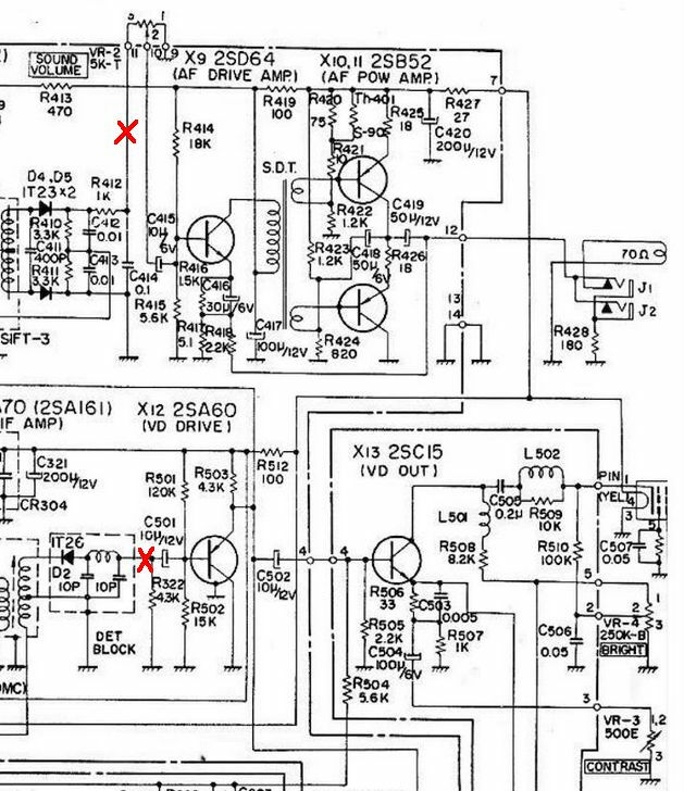

C’est plutôt facile sur ce TV: :wink:
-Entrée vidéo sur C501 après avoir coupé la liaison avec la détection vidéo,
-Entrée audio sur le point haut de VR2 (pot. de volume) avoir coupé la liaison avec la détection audio.
Donc à priori c’est le driver 2SC140 qui a grillé

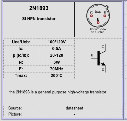

un 2N1893 devrait te depanner
Possédant plusieurs Sony 5-303, j’ai déjà réalisé la création des entrées vidéo et audio. :wink:
http://forum.retrotechnique.org/viewtopic.php?f=15&t=255051

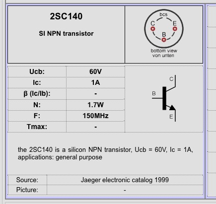

Mon souci actuel est surtout de trouver le composant 2SC140 ou son équivalent.
Je suis surpris car les différences notables entre les deux transistors sont assez grandes, ce qui ne serait pas trop problématique en audio mais pour de la haute tension, je pense qu’il y aurait des soucis (voir plus bas les fiches) ? :unamused:
J’aurais pensé plutôt à un BC141… (si j’en trouve !) mais il affiche 800 mW en dissipation de puissance (au lieu des 1,7W du 2SC140) et une transition à 50MHz au lieu des 150MHz.
https://www.web-bcs.com/transistor/tc/bc/BC141.php?lan=en
Le 2SC140 d’origine :
Le 2N1893 :

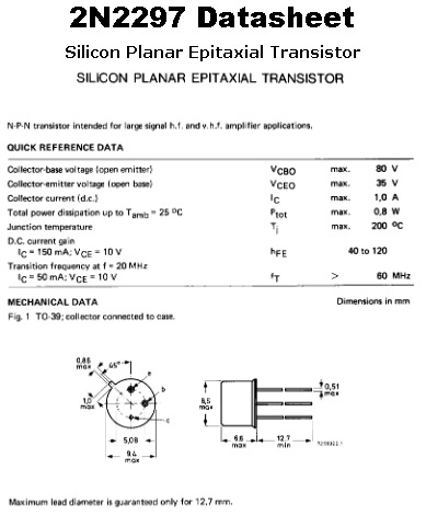

ce bouquin
donne le 2N2297 comme équivalent
Oui, mais les valeurs ne correspondent pas vraiment. Quelle est la part de risque pour chaque critère dans le cas d’un circuit relié à une THT ? :unamused:
@Clopos: le 2SC140 driver n’est pas relié à la THT, ni le 2SC41 Tr H de puissance, mais à l’alim générale 12V
La THT nait au secondaire du transfo « Lignes ».
Par contre, ne pas mettre d’oscillo ni de multimètre sur le collecteur du 2SC41 en fonctionnement car présence d’impulsions de plusieurs centaines de Volts.

Le 2SC140 n’est pas relié directement au THT, mais au transfo driver
Ucb et Ic sont bons et équivalents pour le 2N2297…
Si on ne trouve pas l’original, il faut se contenter et essayer…
