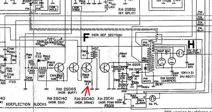

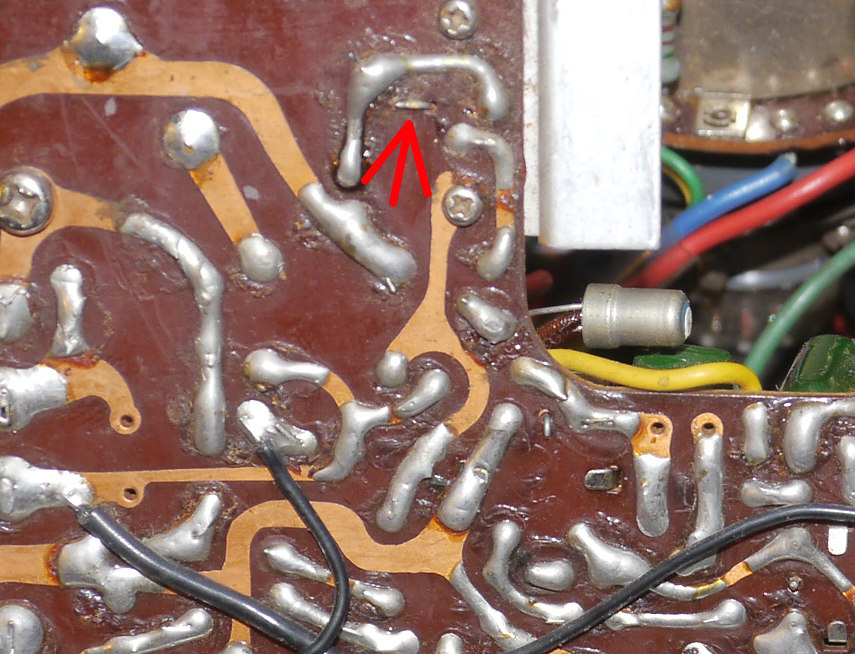

Je pense que ce qu’il a surpris, c’est que le schéma montre que la borne C est reliée… à rien. Il a donc voulu en avoir le coeur net pour vérifier que c’était relié à la masse / blindage du transistor.
La borne du TR 2SC140 qui n’est reliée à aucun autre élément du circuit…
Le remplacement le plus judicieux pour ce 2SC140 est le BC639, transistor universellement utilisé en étage driver ligne. Il devrait parfaitement faire l’affaire et est encore facilement disponible.

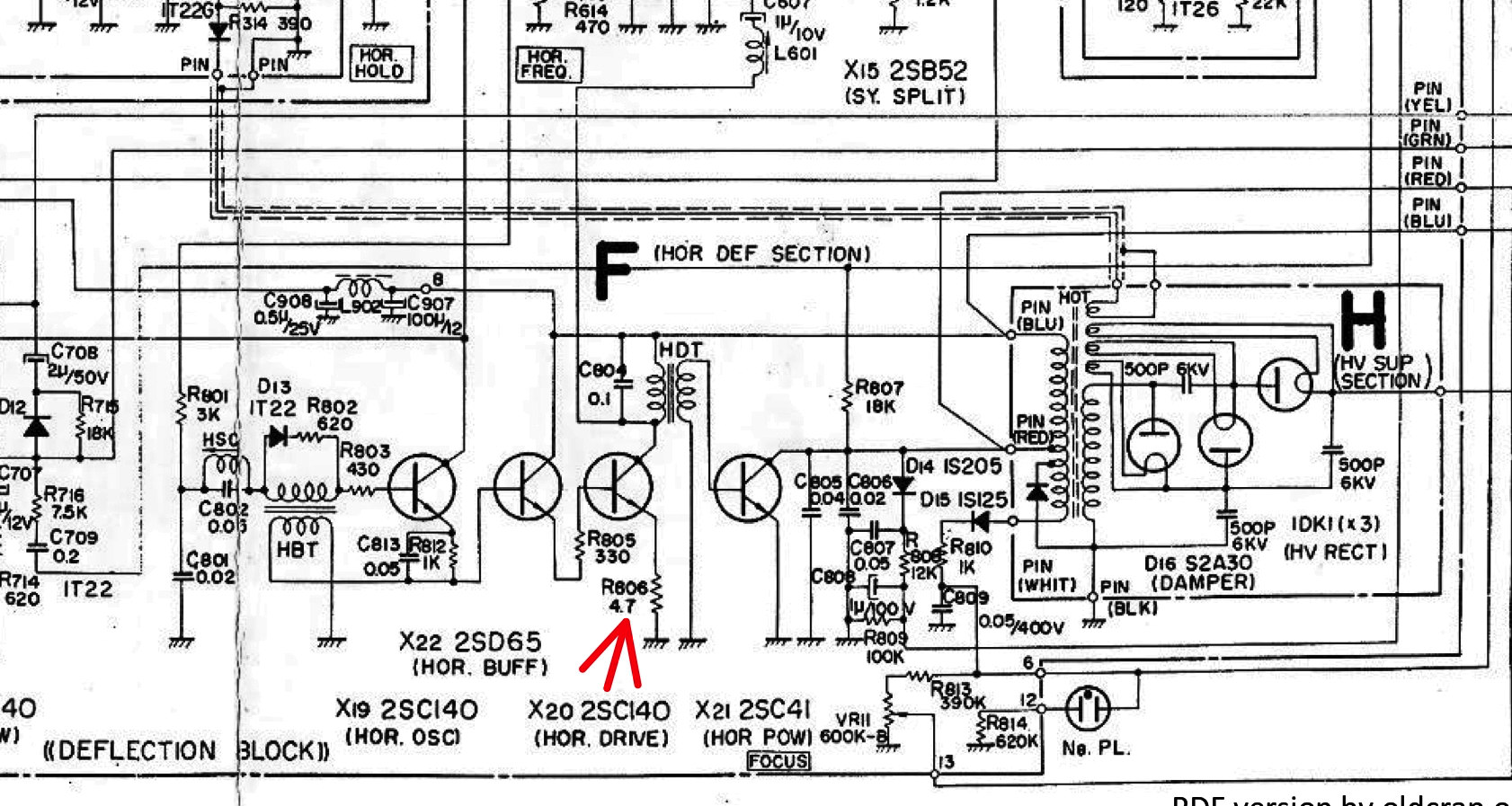

En attente d’un BD139, j’ai provisoirement remplacé le 2SC140 litigieux (en panne) par un 2N3055 sur les conseils d’un pote américain qui connaît ce type de transistors.
Hélas, le phénomène est le même : il a beaucoup chauffé dès les premières secondes et la même résistance a cramé : R806 de 4.7 Ω.
Pensez-vous que le petit transistor associé X22 (2SD65) soit fautif ou bien que ce soit celui encoree en amont, le X19 ou au contraire, le problème viendrait après : X21 - 2SC41, diodes D14 ou D15… ?

Si le transfo de l’oscillateur ligne devient bouillant , il y a de fortes chances pour que le 2SC65 soit aussi en CC entre collecteur et base
Et c’est ce qui fait conduire en permanence ( et griller ) le 2SC140
S.
As tu contrôlé si C804 n’est pas fuyard ?
voir aussi les chimiques C907 et C908
Bon , je termine , c’est pas facile d’expliquer en éditant pour aller voir le schéma :smiley:
Je voulais dire de faire un essai en débranchant R805 et voir si le 2n3055 de remplacement chauffe toujours
Et évidement enlever le 2SC65 pour ne pas risquer de griller le transfo oscillateur
S.

Je suggère :
couper provisoirement la piste aboutissant à la Base de X22 (Buffer H)
but : isoler l’oscillateur de toute la chaîne aval

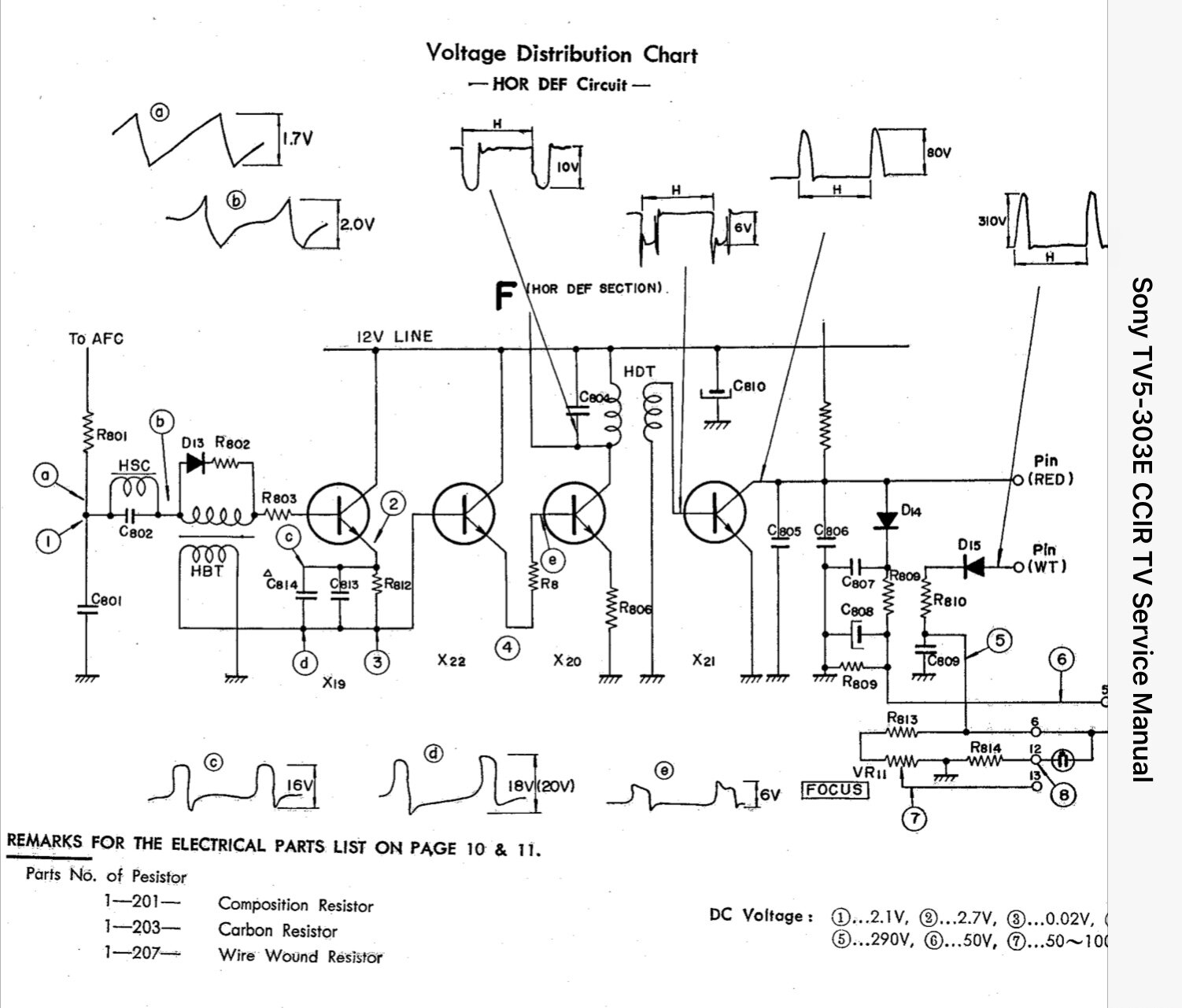

TV hors tension mettre l’oscillo sur l’Emetteur de X19 (Oscillateur H)
régler le Scope sur Synchro TV, fréquence H : 16,6 KHz
Dans le manuel Sony, se familiariser avec la forme d’onde attendue: largeur impulsions, polarité, amplitude
Allumer brièvement, 30sec max
Présence ou non impulsions ? paramètres OK ou déviants ? photo écran Scope.

Mesurer à l’Ohm mètre les 2 enroulements du petit transfo HDT (Horiz Drive Transformer)
Avec un peu de chance, Sony donne les valeurs Ohmiques normales.

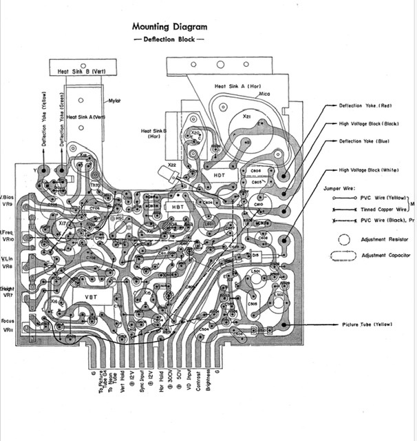

si coupé ou en CC, il faudra en récupérer un sur une autre épage, une pièce d’origine est quasi introuvable.
Vérifier les condos conseillé par Kiki37 C804/C907/C908
Chez les Sony de cet âge, les petits condos Verts rectangulaires sont parfois défaillants.
Photos d’illustration en PJ

Suivre au Scope l’impulsion H depuis l’oscillateur, puis pré-driver, driver puissance et Base Tr final en comparant avec les oscillogrammes publiés plus haut dans ce fil.

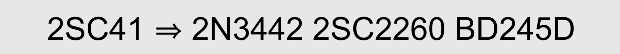

équivalences transistors Japonais trouvés sur ce site TV Vintage.
Séries 2SC:
obsoletetellyemuseum.blogspot.co … istor.html
Séries 2SD:
obsoletetellyemuseum.blogspot.com/search?q=2SD
2SC41, 2SC140, 2SD65 équivalents sur photos en PJ.

Hello,
Merci à vous tous.
@ Jérôme :
  • J’avais déjà remplacé le premier par un AC127.
  • 2N3442 : je viens d’en commander (mais ce produit n’est plus fabriqué selon Farnell)
  • 2SC2260 : difficile à trouver sinon d’occasion ou pire, des ersatz chinois dont les caractéristiques sont très incertaines et parfois à un coût prohibitif.
  • 2SD65 : obsolète comme le 2SC41. On ne trouve que des composants d’occasion ou datant d’avant 1985. Comme c’est du germanium, il y a aussi un souci de fiabilité.
À suivre… :wink:
Bonjour Clopos,
Il y a des équivalences proposées sur les 2 autres liens +/- cachés par la mise en page du forum.
Pour le 2SC41 il y a un équivalent Européen BD245D.
2SD65 = AC127, OK
2SC140 = BC140, BCX40
Cordialement
jhalphen
