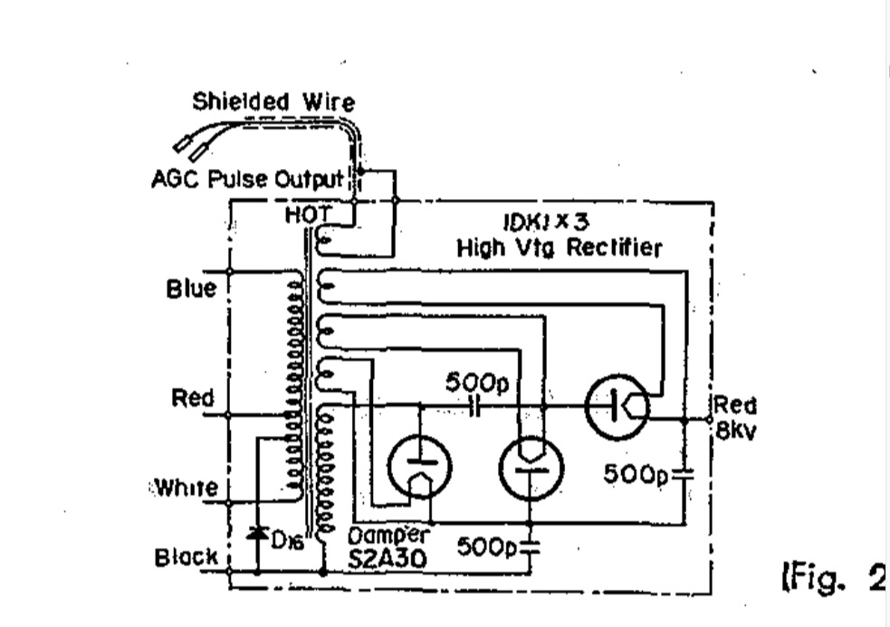

On dirait que le souci se situe dans la THT, ce qui serait fâcheux compte tenu de la rareté des mini tubes…
Je vais démonter le bloc et bien observer ces tubes. Mais comment les tester ?

J’utilise cet appareil pour deux raisons : ce TV comprend des tubes pour la partie THT et surtout, il me permet facilement de générer du 220V au lieu du 240V.

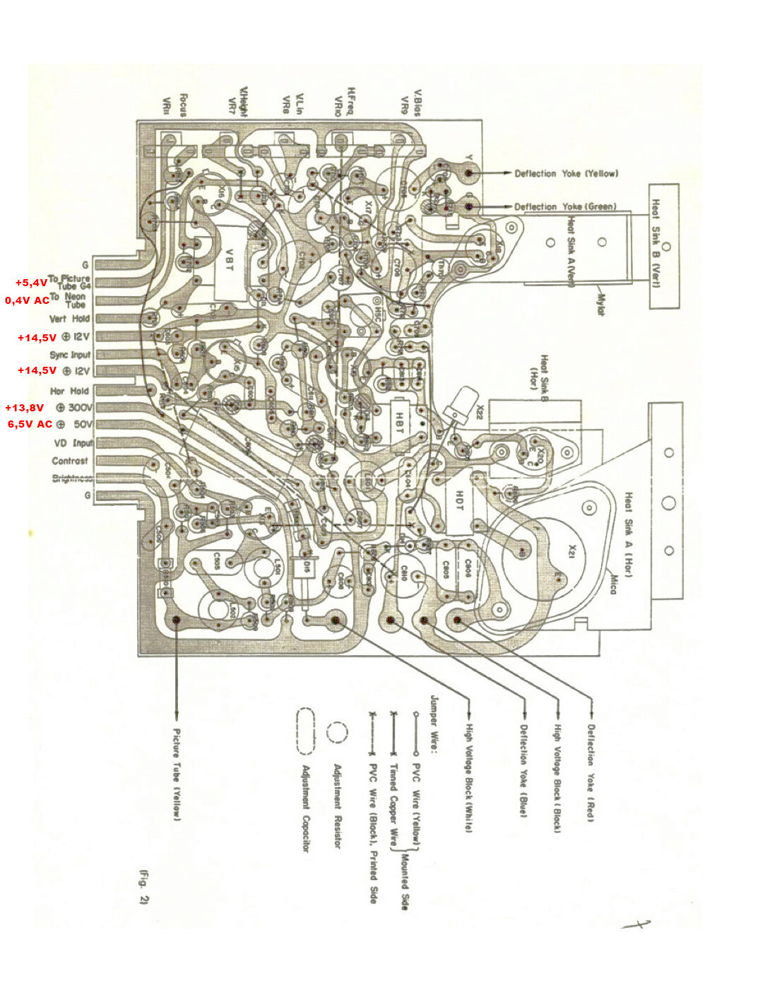

Voici les mesures relevées ce matin au multimètre sur quelques points du connecteur de la carte, appareil allumé (220V).
Je note des différences évidentes parmi plusieurs points. J’aimerais aussi relever d’autres tensions mais où ?
La carte débranchée du connecteur (mais reliée par ailleurs) affiche à peu près les mêmes valeurs, appareil en fonction.
Les transistors X20, X21 et X22 restent froids.
Merci encore pour vos précieux conseils.
Les mesures relevées (en fonction) sur le connecteur sont en rouge.

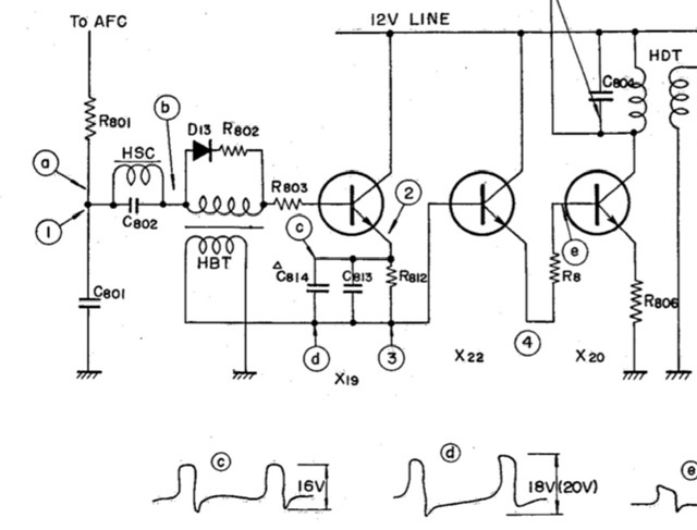

Avant d’expérimenter sous tension, récupérez votre oscillo. Un étage de balayage H se répare rarement « en aveugle » sans voir les formes d’ondes. Au stade actuel, nous ne savons meme pas si l’oscillateur Lignes fonctionne.
Bricolage : mettre un petit ampli BF sur l’Emetteur de X19 - Point 3 (sortie oscillateur H). En variant le réglage Fréquence H on devrait entendre du 12 à 15KHz (avec de bonnes oreilles !)
Avez vous mesuré à l’Ohm mètre si le transfo Horizontal Driver (devant le 2SC41) n’est pas coupé au primaire et secondaire ?
Hello,
Voici les mesures relevées sur les 4 points du transformateur nommé « HDT » sur le schéma (transfo en place avec tous les composants mais appareil éteint, bien sûr) :
A+B = 0,2 ohm
D+C = 0,4 ohm
C+A = 13,3 ohms
D+B = 13,3 ohms
Voici les mesures relevées sur les 4 points du petit transformateur nommé « HBT » sur le schéma (transfo en place avec tous les composants) :
A+B = 0,2 ohm
D+C = 21,2 ohms
C+A = 21,2 ohms
C+D = 21,2 ohms

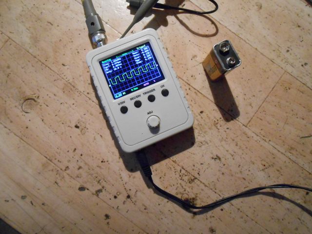

Pour vous dépanner provisoirement , pourquoi ne pas acheter ce mini oscillo chinois ?
Je cherchais des sondes et je suis tombé là-dessus , fourni avec une sonde , pour une vingtaine d’euros
Il faut juste rajouter une petite alim de 9V
Ça ne vaut pas un Rigol DS1054 mais ça dépanne
Si vous voulez je peux rechercher le lien ou je l’ai acheté

Le HBT était a priori sans suspicion, car Transfo oscillateur à faible puissance.
Par contre pour le HDT, transfo Driver de l’étage de sortie, avec 2 transistors « dégagés » devant, il aurait pu être coupé. On verra lors de la remise en route avec les nouveaux transistors. Cela dit, on peut avoir des spires en court-circuit, mais s’il est visuellement intact et sans signes d’avoir chauffé, c’est bon signe.
Lors de la remise en route :
Oscillateur H seul: oscille ou non? forme d’onde au Scope.
Réimplanter ensuite transistor X22 (Pre-Driver) & X20 (Driver) - contrôler forme d’onde & absence de surchauffe.
Ne mettre le 2SC41 ou équivalent que tout à la fin quand la chaîne des 3 transistors précédents est validée fonctionnelle.

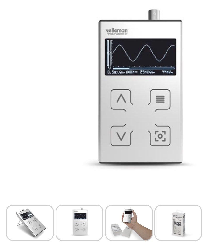

En un peu plus performant, il y a ce Velleman, LCD N&B, 10MHz, 1 voie, 150€
voir ci-dessous
Cordialement
jhalphen
chez Velleman, on peut charger la notice d’emploi :
velleman.eu/products/view/?id=431482
FNAC:
fnac.com/mp38675206/Oscillo … lsrc=aw.ds
Description:
L’oscilloscope portatif HPS140MK2 dispose des mêmes capacités que son prédécesseur (le HPS140), mais dans une conception moderne. Bien que de petite taille, le HPS140MK2 a une bande passante allant jusqu’à 10 Mhz et réalisé 40 méga-échantillonnage/seconde en temps réel. Sa sensibilité peut aller aussi bas que 0,1 mV et il a des marqueurs de signal pour l’amplitude et le temps. Astuce: ajoutez l’option HPS141 à votre HPS140MK2 et utilisez-le comme un testeur de composants polyvalent. Caractéristiques fréquence d’échantillonnage en temps réel jusqu’à 40 MS/s largeur de bande jusqu’à 10 MHz sélection automatique de la plage sensibilité 0.1 mV marqueurs de signal pour amplitude et temps fonction de mémoire mesure directe de la puissance audio optionnel: HPS141: testeur de composants pour l’oscilloscope portatif HPS140MK2 HPSPR1: sonde X10 HPSP1: étui de protection pour instruments Velleman video : youtube.com/watch?v=8dxfF2zRRjA Spécifications bande passante: max. 10 MHz (-3dB ou -4dB selon la plage sélectionnée) plage d’entrée: 1 mV jusqu’à 20 V / division en 14 étapes couplage d’entrée: DC, AC et GND real-time sample rate up to 40 MS/s résolution AD: 8 bits base temps: 250 ns à 1h par division fonction d’installation automatique (ou manuelle) conversion de l’affichage lors de sonde x10 affichages: DC, AC + DC,True RMS, dBm, Vpp, Min-Max. (±2.5%) mesure de la puissance audio de 2 à 32 ohms fonction de mémoire du signal marqueurs pour le temps et la tension max. 100 Vp AC + DC Monochrome OLED alimentation: 4 piles type R03 (non incl.) autonomie: max. 8 h pour mesures de CLASSE II, degré de pollution II dimensions: 114 x 68 x 22 mm poids: 166 gr consommation: max. 150 mA hps140mk2

Je viens enfin de récupérer mon oscillo. J’espère pouvoir faire des mesures ce week-end.
Àsuivre…

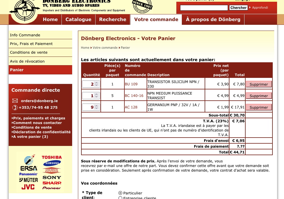

Suggestion :
Fournisseur Dönberg ELECTRONICS
BU109 = 2SC41
BC140 = 2SC140
AC127 = 2SC65
Bonne suite…
Merci pour les indications. Ce fournisseur a l’air sérieux mais hélas, les conditons commerciales sont prohibitives (30 € minimum de commande + frais de 7€). Pour les quelques composants dont j’ai besoin, on arrive rapidement à 45 ou 50€…
Ce surcoût pourrait être admis à la rigueur pour des composants extrêmement rares ou pour des appareils de grande valeur mais ce n’est pas le cas en ce qui me concerne.
