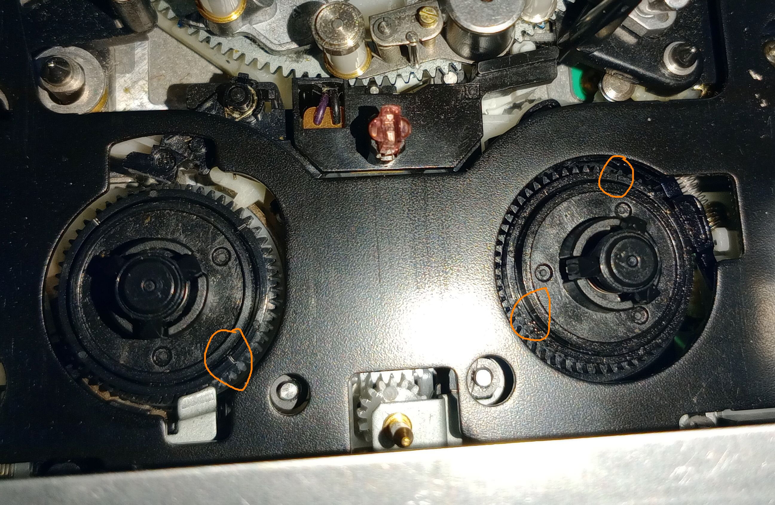

je confirme le bruit au déchargement, l’engrenage du moyeux recepteur est craqué, et c’est ce qui fait que la bande ne revient pas toujours correctement à l’ejection.
edit : d’ailleurs on peut voir à la fin que c’est aussi craqué du côté débiteur.
Un petit coup de fer à souder (pas trop chaud) tu as testé pour « recoller » les 2 parties ?
Sinon il y a la colle bondic ( avec une lampe UV fournie avec) c’est du costaud (voir sur amazon)
le probleme c’est que la plastique c’est retracté et parfois c’est craqué sur 3 points, il y’a un écart qui sera difficile à rattraper.
mais faut essayer de rattraper suffisamment pour que ça saute plus trop.
le plus important étant le côté recepteur.

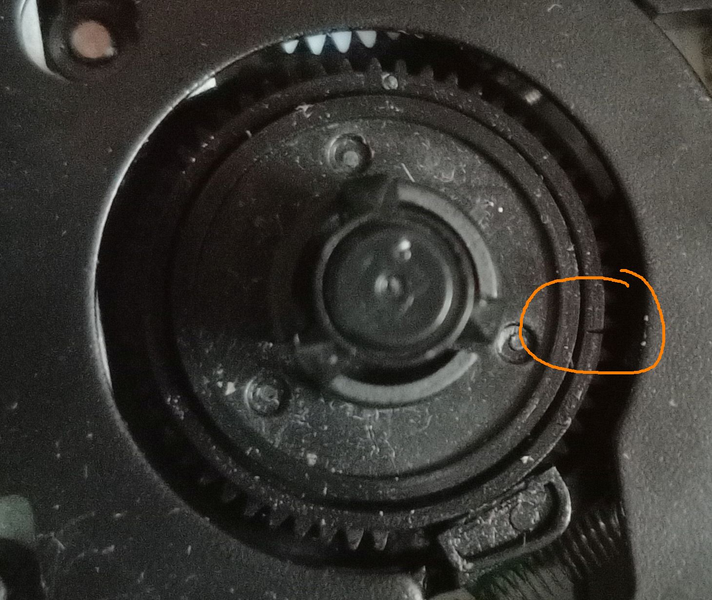

et je ferai des photos de dessous pour que vous puissiez voir…
haaaa, c’est ça dont vous me parlez ??
c’est presque invisible à l’oeil nu :

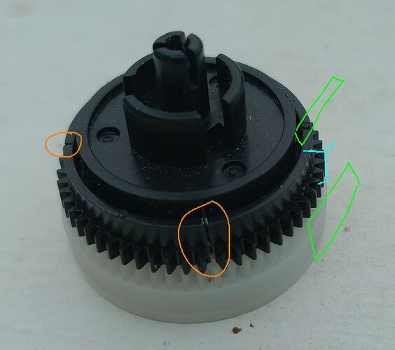

le voici démonté et effectivement, c’est très clair : c’est fendu
comment réparer ça ???
à la colle cyano ?? (je ne l’aime pas beaucoup)
mais là , je ne vois rien d’autre …
effectivement les pièces en vert sont solidaires
et la couronne en bleu patine, mais elle patine TROP
En général les réparations à la cyano ne tiennent pas. Et une fois que les surfaces sont salopées avec, difficile de recoller avec autre chose. Mais je ne vois pas d’autre solution.
Tu peux resserrer la couronne avec un serflex pour recoller en bonne position.
bonne idée, je vais faire ça demain au boulot
merci

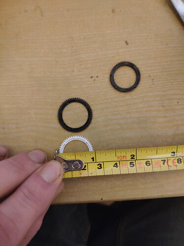

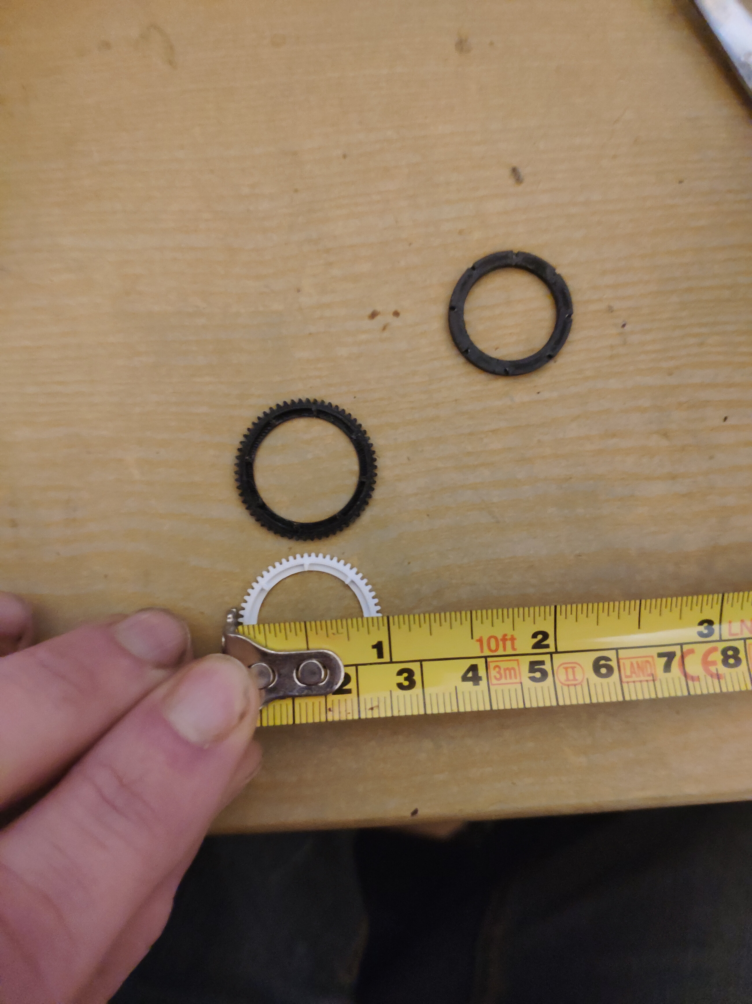

je ne sais pas faire, mais un copain m’a dépanné pour un magneto Hi8, le EV-S9000 avec la mecanique « F » qui souffre d’une maladie similaire.
les engrenages sont autrement plus petits et fins que ceux là, mais c’est sûr qu’il faut une imprimante qui permette une certaine précision.
Je ne me rends pas compte du diamètre sur les photos, 2cm ?
voilà pour le EV-S9000, le blanc est en PLA et le noir en PLA+.
avec l’angle de la photo ça fausse un peu, mais ils font 1cm de diamètre.
ceux qui nous interessent ici sont un peu plus gros et incomparablement plus épais.
edit : bon… z’aurez compris… j’ai confondu l’echelle en pouce et cm :smiley:
ils font donc un peu plue de 2,5cm pour le EV-S9000 et certainement plus proche de 3 pour le modele du sujet.
Il est possible d’essayer, mais il faut les dimensions. Il semble que la pièce ne soit dentée que sur la moitié, avec les premières dents moins hautes.

ça y est, j’ai recollé un moyeu aujourd’hui et je suis assez content de moi.
Le serrage au collier est une très bonne idée, d’autant que le nylon ne se colle pas .
Au boulot, j’ai de la loctite 454
hélas, je ne vois qu’une amélioration (au rebobinage arrière) quasi imperceptible …
de fait, je n’ai pas senti de différence : la couronne tourne assez facilement …
demain , je fais l’autre rouleau (le bobineur)
