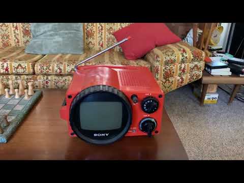

Ce TV Sony a la particularité de pouvoir tourner l’orientation de l’écran de +/- 90° permettant de regarder l’image avec le TV en position verticale ou horizontale.
Le modèle Européen est doté d’un tuner VHF/UHF, le modèle Anglais est UHF seul et écart FM audio/vidéo 6MHz.

@Domi-Niaque : Merci! pour la vidéo montrant la rotation de l’écran.

Tout s’éclaire ! : Merci @Domi-Niaque pour la vidéo montrant la rotation de l’écran. ![]()
plutôt 90° ![]()
