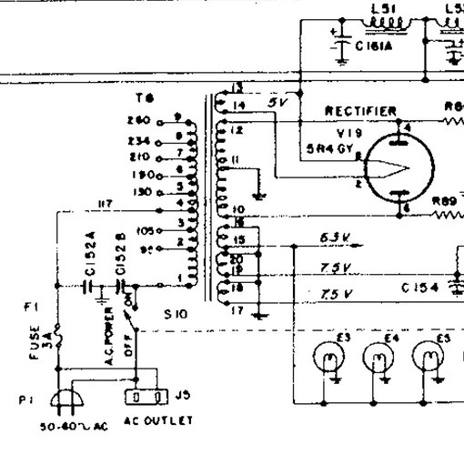

Bonjour ,il m’arrive une grosse tuile, le transfo d’alim de mon SP600 a lâché,sans raison apparente pourtant.
Si quelqu’un a un gros transfo à défaut de celui d’origine.
Un transfo d’AME 7 g 1680 par exemple.
Ou un SP600 complet même en mauvais état.
Merci
Olivier.

Je n’ai pas ça et ne peux pas vous aider, d’autant qu’il est un peu spécial en plus d’être gros, on ne peux pas le remplacer par un transfo de TSF usuel (pas assez puissant) ni un transfo de vieux TV couleur genre TVC4 Philips (pas les bonnes tensions)
Mais peut être pourrais il être démonté, et rebobiné ? ou réparé ? (ce genre de vieux transformateur s’y prétais assez bien)
A quel endroit est il coupé ?

le démonter sera difficile,c’est un transfo dans une cuve.
Alain

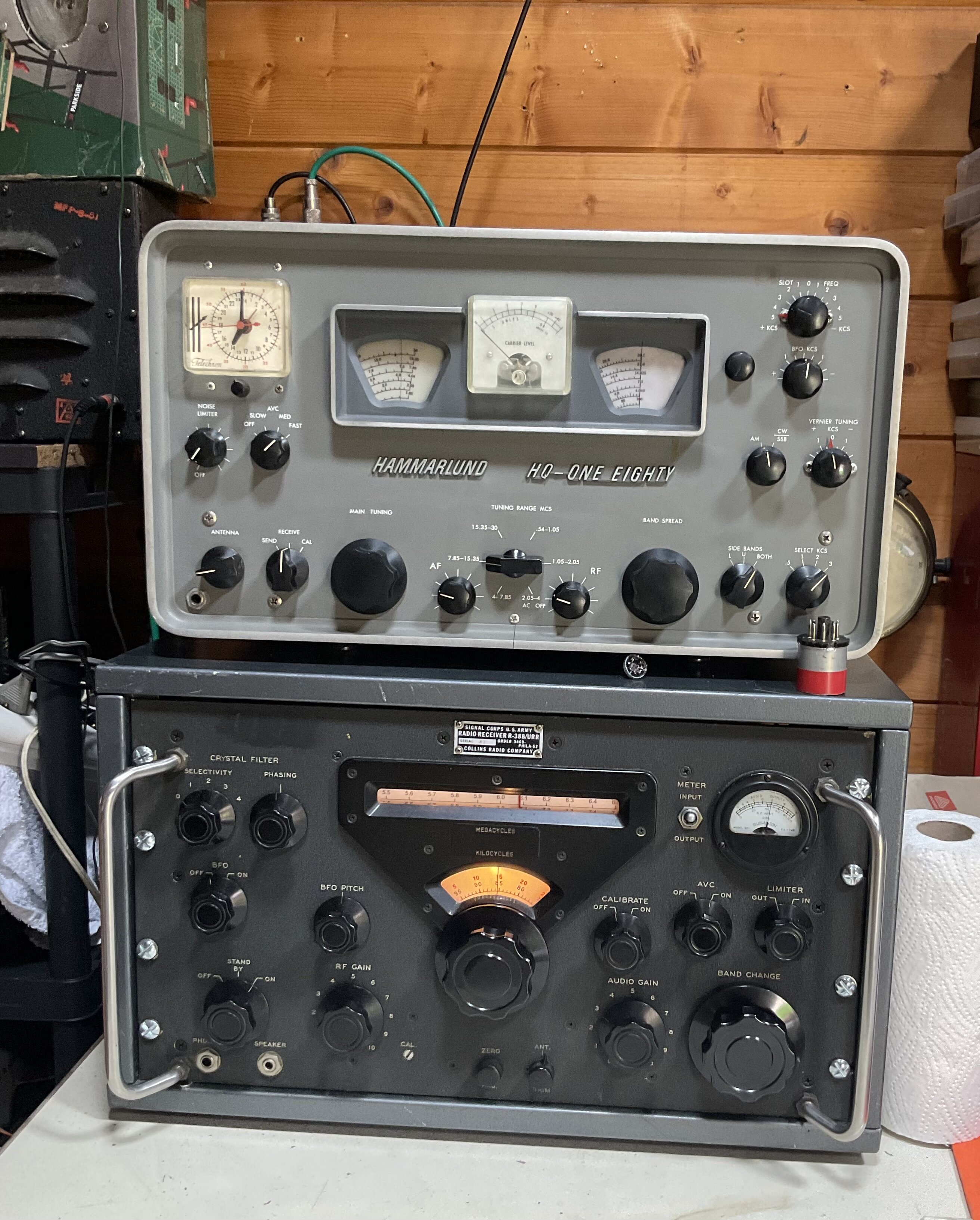

J’ai mis le Collins dans le coffret libre, il rentre pile poil.
Il me reste le HQ180 qui n’a pas grand chose à envier au SP600 même sur les bandes 10 et 11m, de plus il est très sélectif (3ème fi sur 60khz).

Bonjour , essayez de passer une annonce en catégorie « recherche » sur radioamateur.org, des SP600 il y en a eu beaucoup en vente à une époque (vente des domaines etc) et il en reste certainement des morceaux sur étagère, autre solution, ouvrir et vider le boitier du transfo, éventuellement investiguer pour un fil accessible et coupé, ou rebobiner, ou y remettre un transfo qui y loge, j’imagine que vous avez pensé à tout ça… bon dépannage en tout cas, très beaux récepteurs en tout cas ![]()
Le plus gros problème reste l’alimentation des filaments , spécialement ceux du bloc HF ou l’on doit tenir compte de la chute de tension dans les selfs de choc sinon au niveau HT un modele 100 mA ferait l’affaire
Pourquoi ne pas utiliser pour les filaments un torique que l’on peut modifier sans trop de mal ?
