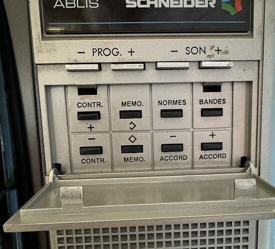

Je viens d’acquérir une TV cathodique Schneider Ablis et la luminosité est vraiment au max, je n’arrive pas à régler.
J’ai dans le passé eu une Schneider Agen qui permettait facilement ce réglage via le panneau de contrôle, mais ce réglage n’est pas présent sur l’Ablis. Des idées? Merci beaucoup !
(Il ne m’est malheureusement pas possible de poster de lien montrant une photo du panneau)

Seul le réglage de contraste est accessible par le panneau de commande. Pour le +/- lumière, c’est par la télécommande :wink:

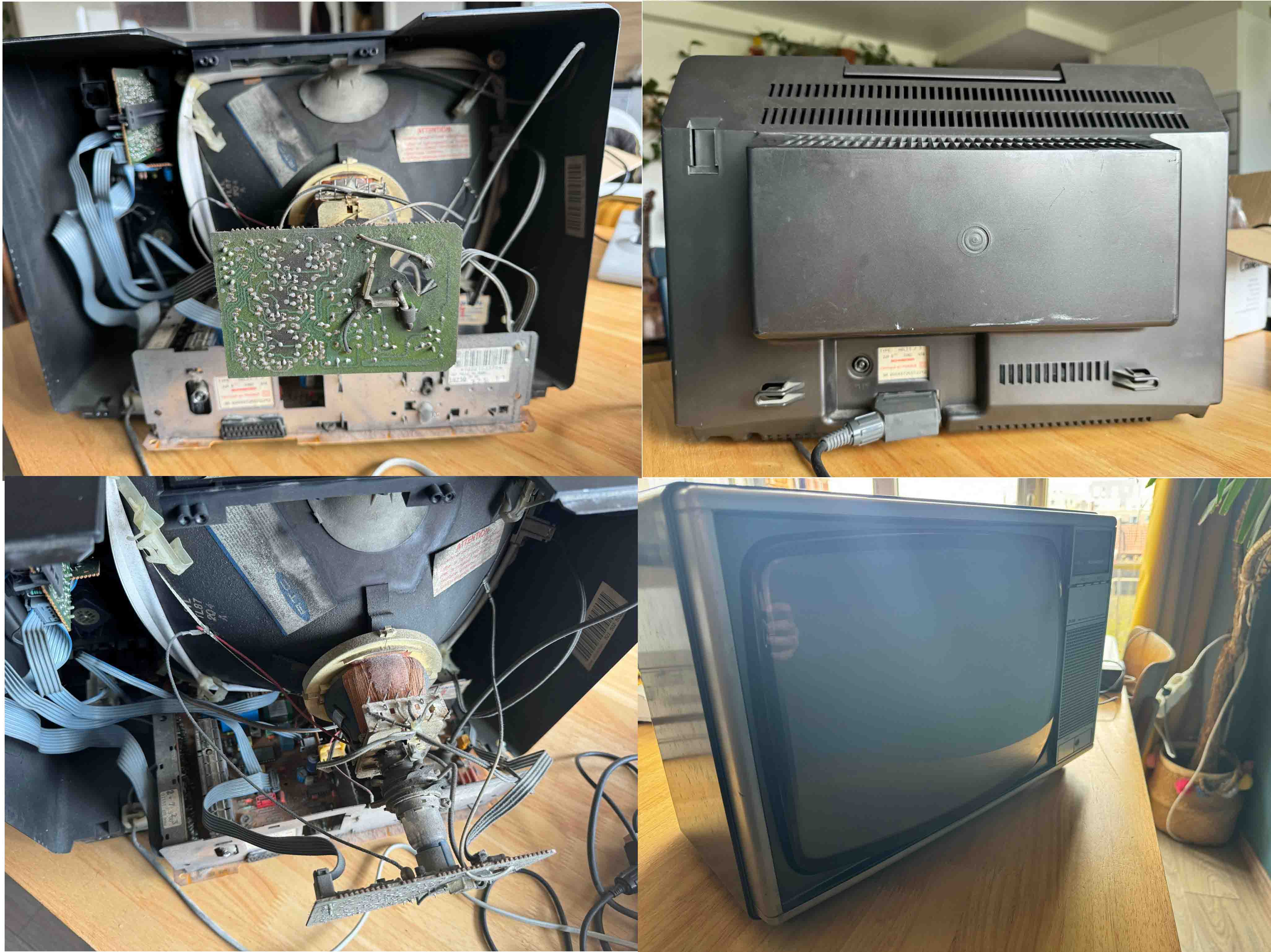

Qu’est-ce comme châssis ? , peux tu l’ouvrir et nous en poster une photo, ainsi que la face arrière (avant de l’ouvrir ) ? Merci
Voici les photos !
Impossible de régler donc sans télécommande ? De toutes façons pour l’instant elle ne me semble pas utilisable au vu du soucis de coupures d’images.
Merci pour les photos : C’est un TVC14, sa documentation est ici

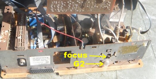

Refaire les soudures du transfo d’alimentation et du transfo THT ainsi que des BUT11
TVC s’éteind à chaud ==> changer le transistor T6676 ( BC328) dans l’alimentation
amplitude verticale ==> changer le condensateur C2336 de 1000 µF
Les variations de luminosité peuvent être dues au potentiomètre de G2 (bloc g2/focus, pièce spécifique introuvable ( ? :frowning: )
