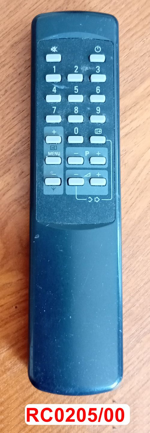

Quelqu’un aurait une photo de la télécommande d’origine? Merci !
Si Schneider a réutilisé la même télécommande Philips alors tu peux regarder dans cette brochure d’époque, on voit les télécommandes :
http://www.marcelstvmuseum.com/philips%20france%201985%20folder06.html
Une télécommande universelle devrait aussi faire l’affaire.
Sur doctsf Kiki37 avait mis une doc technique sur les télécommandes Philips infrarouges, mais il n’y a pas celle qui nous intéresse :
Il y a eu différents modèles de télécommande suivant la référence du téléviseur et son interface de commande, mais toutes sont en "code RC5 " et une télécommande fonctionnant sous ce code conviendra très bien ![]()
Le TVC14 utilise le code RC5, sa télécommande est plus récente que celles du guide 1980/81.
Sur celui que j’avais au début des années 90, c’était une RC0205/00 (photo).
Je l’ai toujours et je peux la donner à Ikhnaton.

C’était la télécommande fournie avec les TVC14 de petite taille (14"), ne pas oublier que c’était un châssis d’entrée de gamme à l’époque.
Quand au menu, il s’affiche à l’écran mais ce n’est pas un LCD mais un tube cathodique (CRT). ![]()
