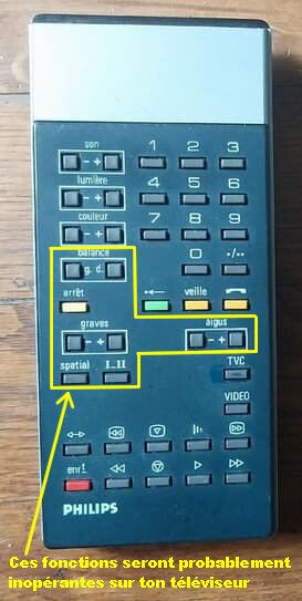

Oui je m’en souviens aussi, il m’en reste peut-être (il faut que je recherche) mais les premiers TVC14 étaient livrés avec une télécommande aussi large que celle du catalogue précité et qui pouvait aussi télécommander les magnétoscopes (j’en ai une que je photographierais, mais les marquages sont en partie effacés
) . Il y a aussi la RC5545
la voilà
C’est celle là qui a succédé à la précédente
C’est effectivement à celle-là que je pensais.
Avec les commandes principales d’un VCR Philips en appuyant simultanément sur une touche sur le côté.

L’avantage de ces télécommandes - à l’époque - c’est qu’elles étaient réparables ! Service SA fournissait le film plastique de pistes "cuivrées " et aussi les touches présentées comme les pièces de kit de modélisme à détacher ![]()

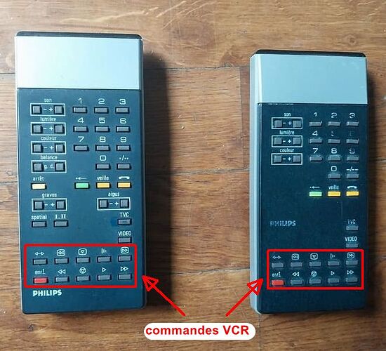

Celles de l’image ci-dessus (avec commandes pour magnétoscope en bas) sont en code RC5, donc compatibles avec le TVC14.
Dans le même boitier mais sans commande VCR il y a eu des télécommandes en code RC4 qui ne seraient pas compatibles.
Voilà j’en ai pris une !
Merci à tous pour votre aide précieuse ![]()
laquelle ?
La plus propre, celle de gauche.
Oui je pense aussi, c’est surtout l’état qui m’a convaincu, l’autre parait bien plus utilisée.
