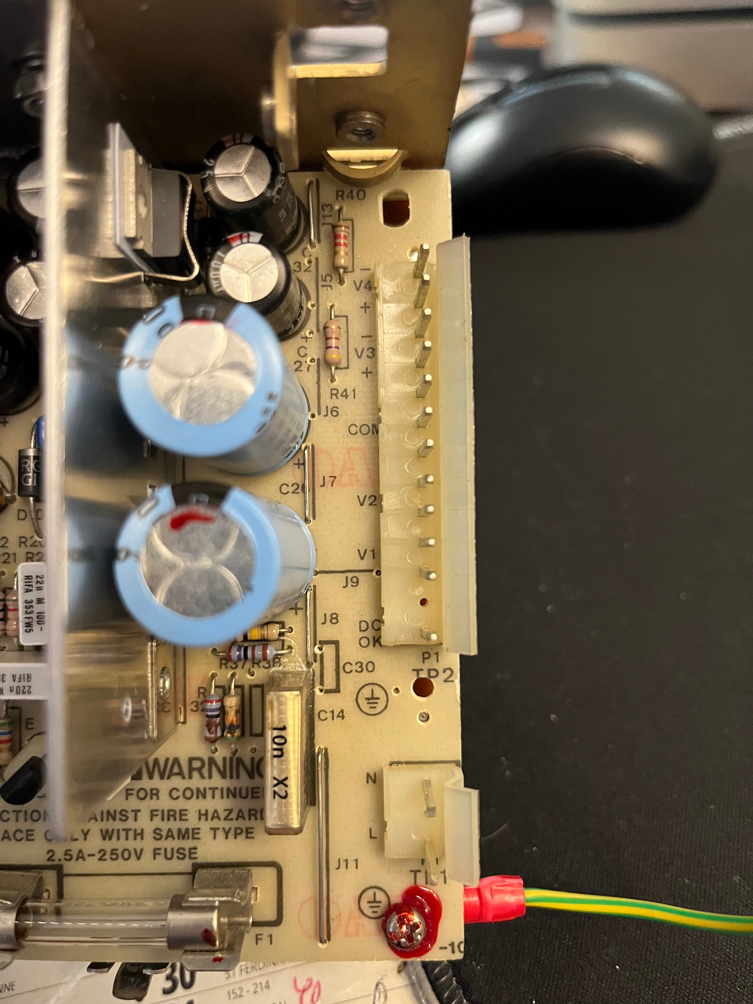

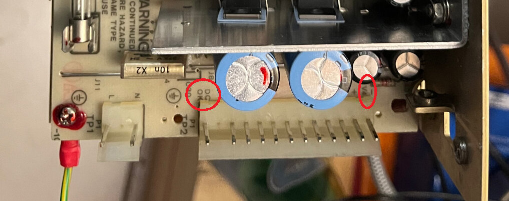

Ok je commence à comprendre, voici une meilleure photo du pcb de l’alim :

C’est bien plus clair !
En partant du haut :
Broche 01 : - du 12V de Standby (- V4)
Broche 02 : + du 12V de Standby (+ V4)
Broche 03 : - du 5V de Standby (- V3)
Broche 04 : + du 5V de Standby (+ V3)
Broche 05 : GND pour V1 et V2
Broche 06 : GND pour V1 et V2
Broche 07 : GND pour V1 et V2
Broche 08 : +5V de puissance (+V2)
Broche 09 : +5V de puissance (+V2)
Broche 10 : +12V de puissance (+V1)
Broche 11 : +12V de puissance (+V1)
Broche 12 : broche non connectée (GND pour V1 et V2)
Broche 13 : broche de feedback de l’alim DC OK (ou Power Good).
Il n’y a donc pas de broche Enable pour les alimentations de puissance. Et au démarrage, les alimentation doivent toutes êtres démarrées et l’alimentation indique au reste du système que les deux rail de puissance sont stables et peuvent êtres utilisées.

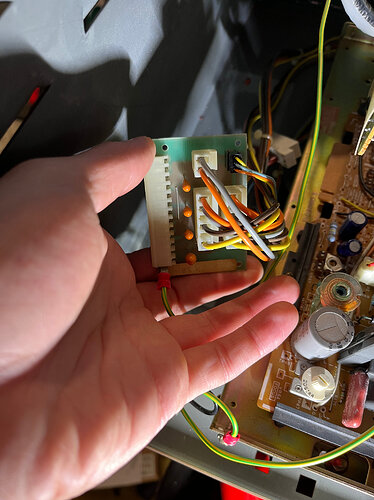

Tu as sur le « gros » connecteur de l’alimentation Astec un petit PCB de répartition vers les divers sous-modules internes. Je pense qu’il faudrait regarder de plus près ce PCB afin de confirmer « qui va où ». Il sera alors possible de :
  • Déterminer quel(s) module(s) est sur les sorties V1/V2
  • Déterminer quel module est sur les sorties V3/V4
  • Isoler, 1 à 1 (ou groupe par groupe) afin de mesurer les tensions (et espérer détecter le coupable, à l’origine de l’éventuel écroulement de l’alimentation)

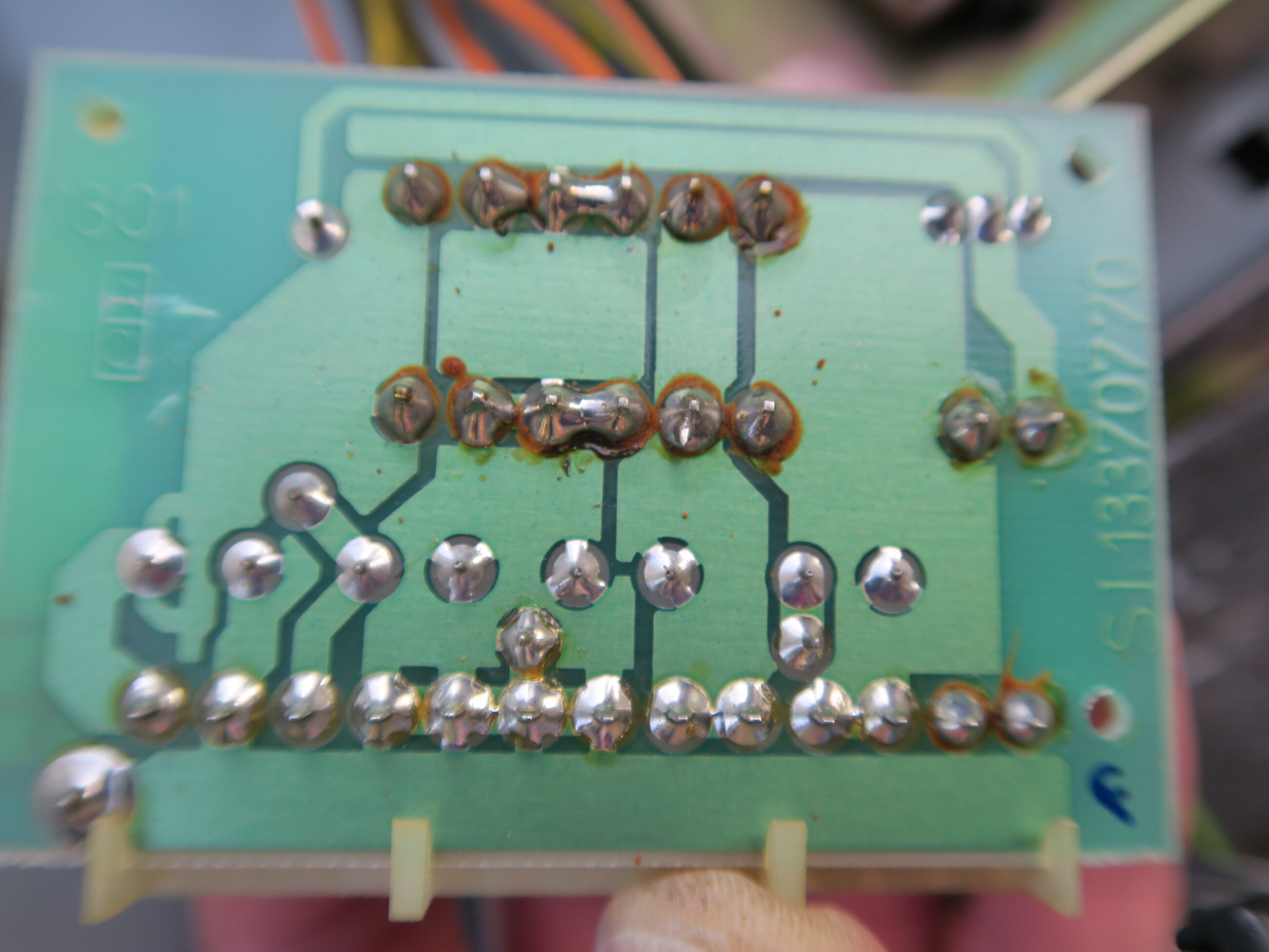

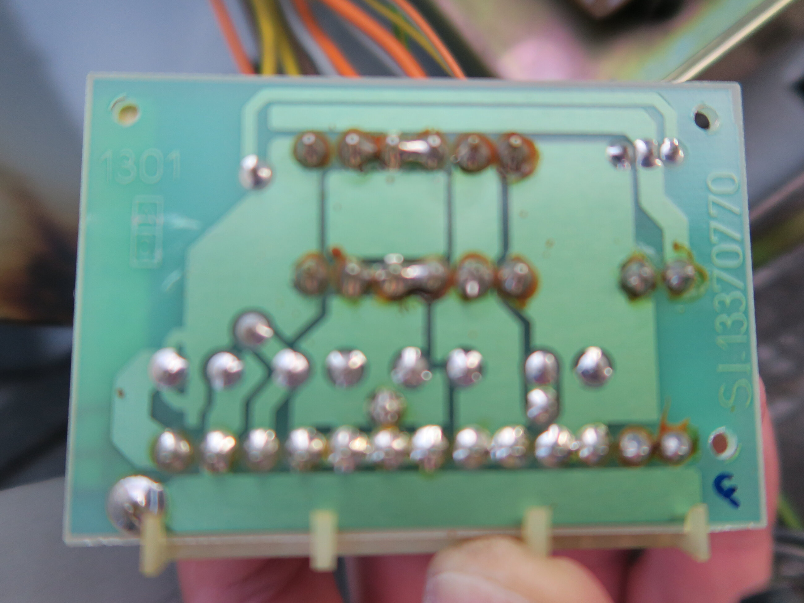

Photos prises sur la mienne l’autre jour en prévision du relevé du schéma (pas encore fait …).

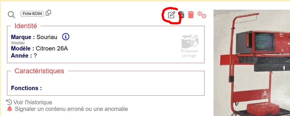

si vous relevez des schemas
le mieux est d’ouvrir une fiche dans le grand livre
vous pourrez y stocker schemas et photos

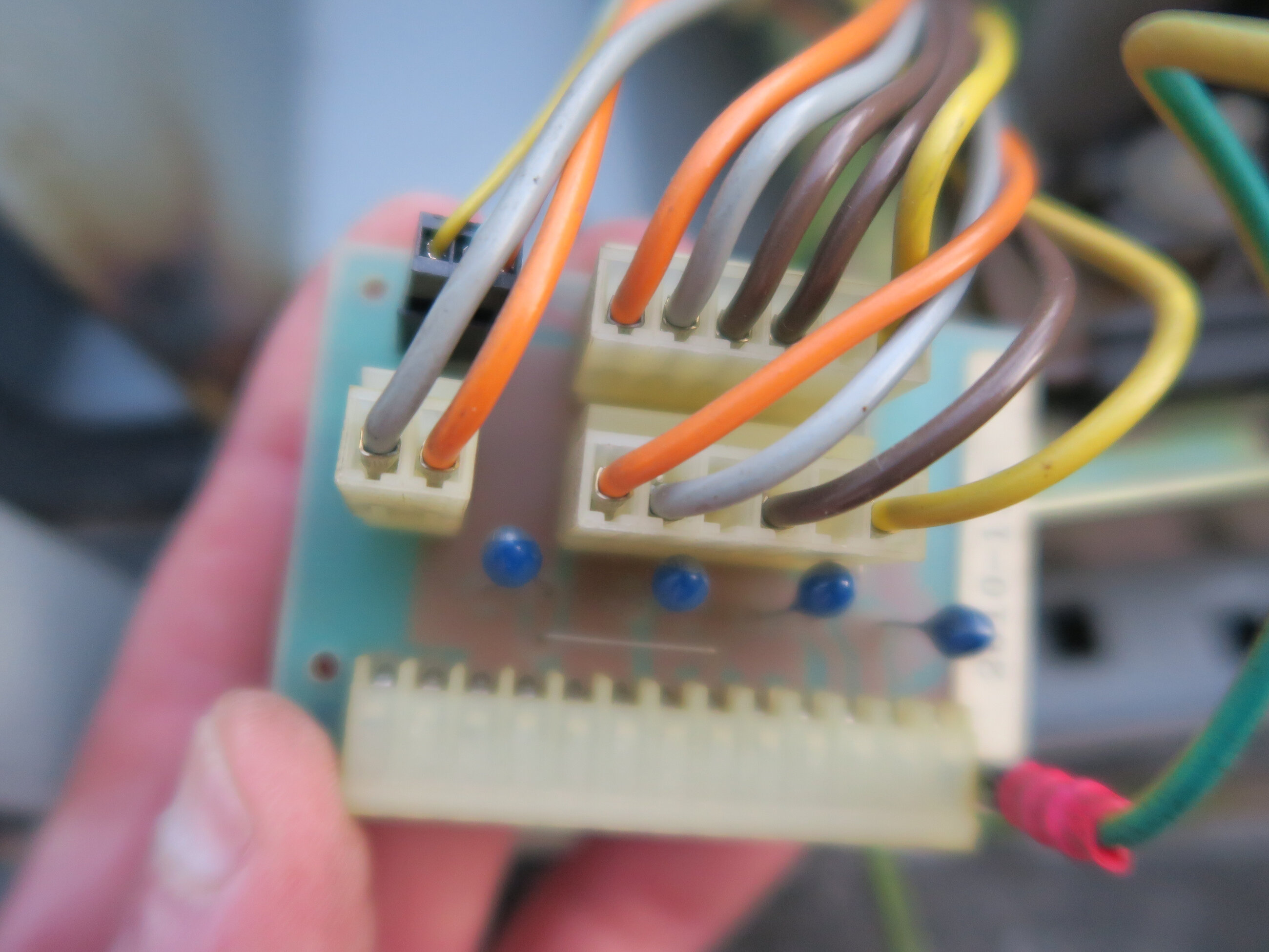

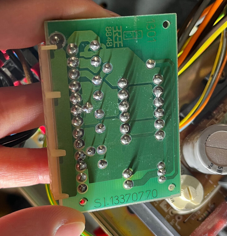

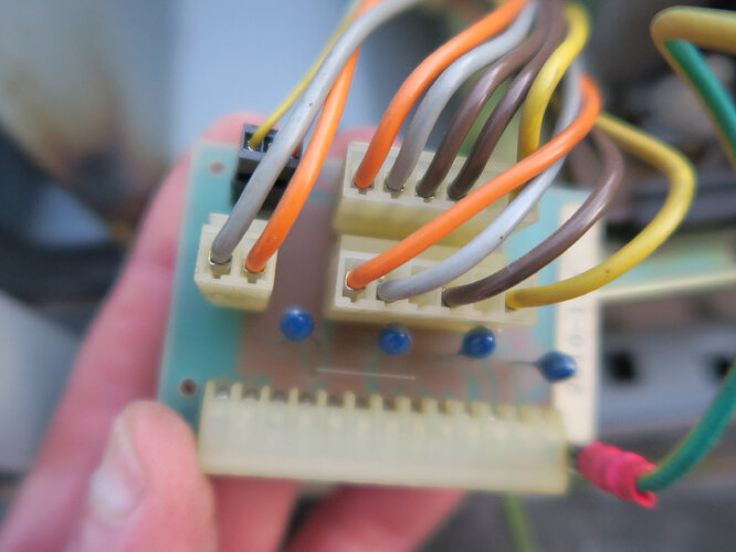

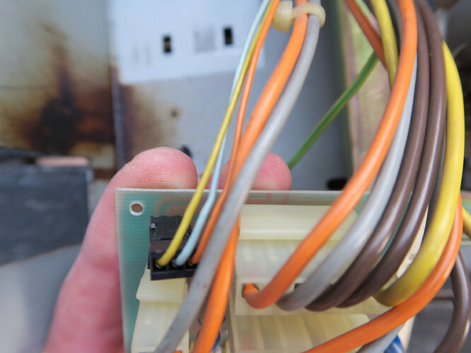

Effectivement, sur l’alim se branche une petite carte que voici:
Le connecteur de gauche est le 13 voies avec en haut le DC OK.
Le connecteur 2 fils gris et orange semble être l’alim de la partie écran.
Les deux broches du bas alimentent les cartes de la partie diag/programmes
Pour finir le 3 fil noir en haut à droite l’alim de la carte réception IR.

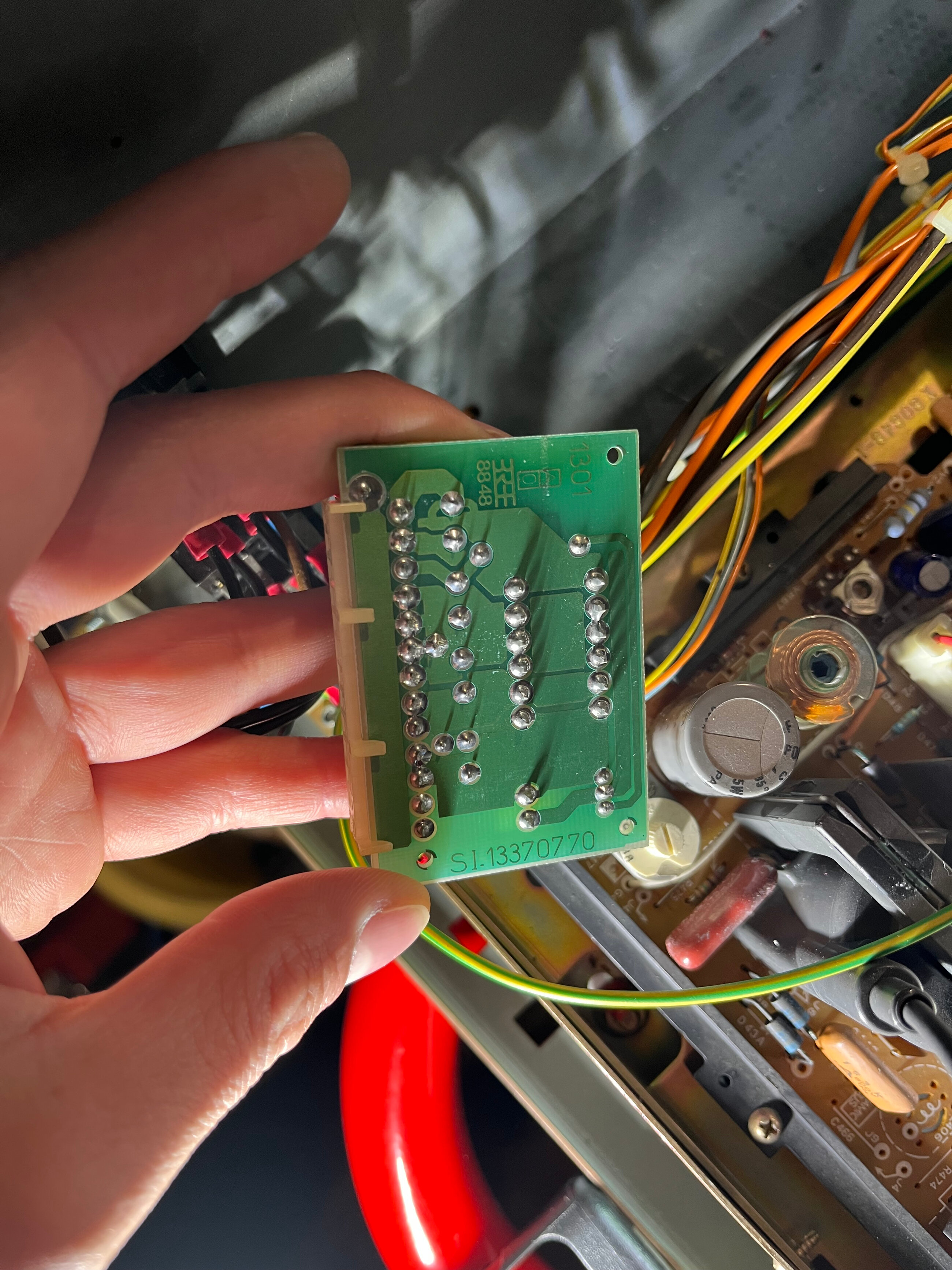

Ici l’arrière de la carte ( merci Hervé pour tes photos ) le point de soudure en haut à gauche correspond à -V4

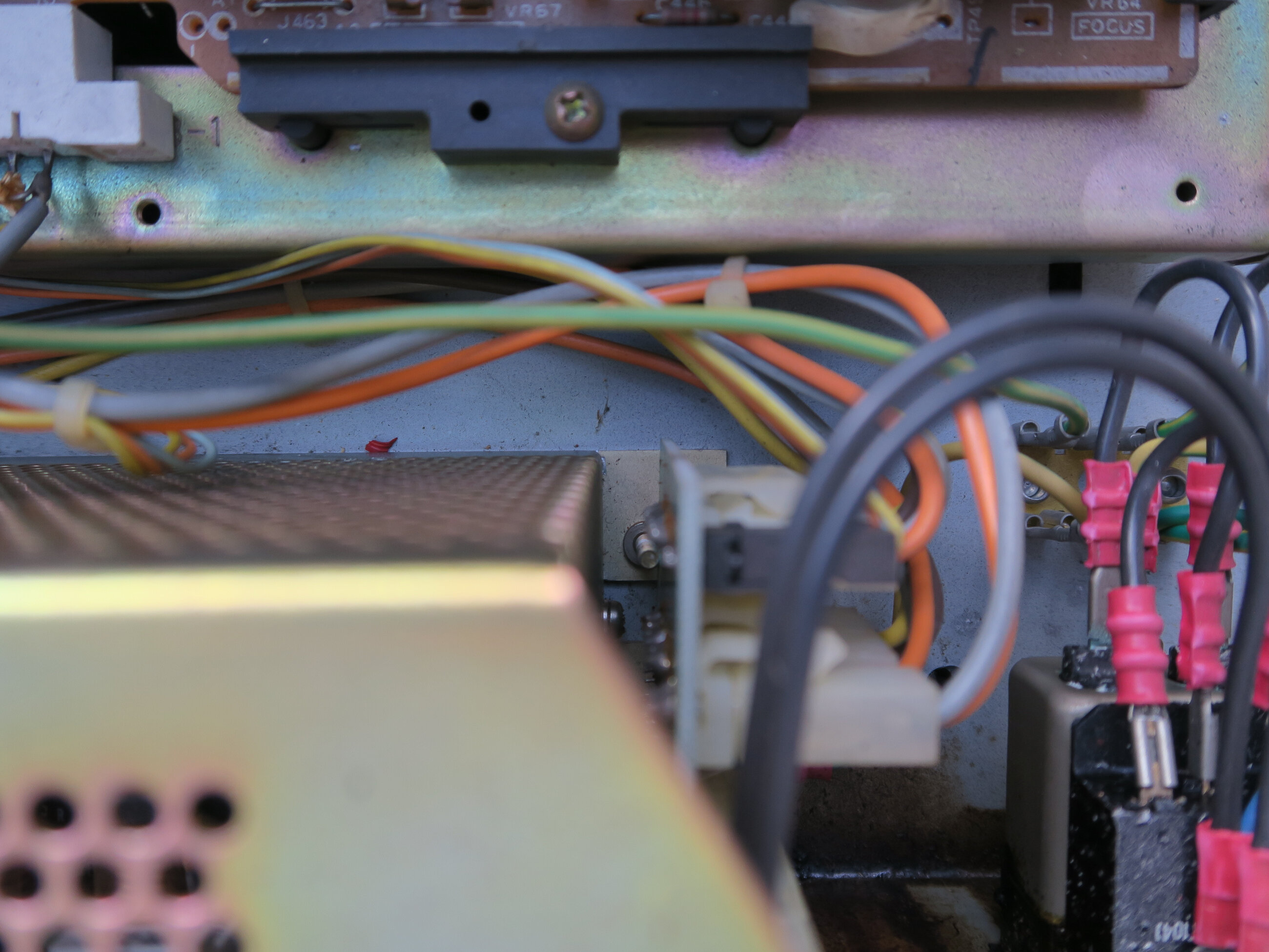

Et, tant que j’y suis :

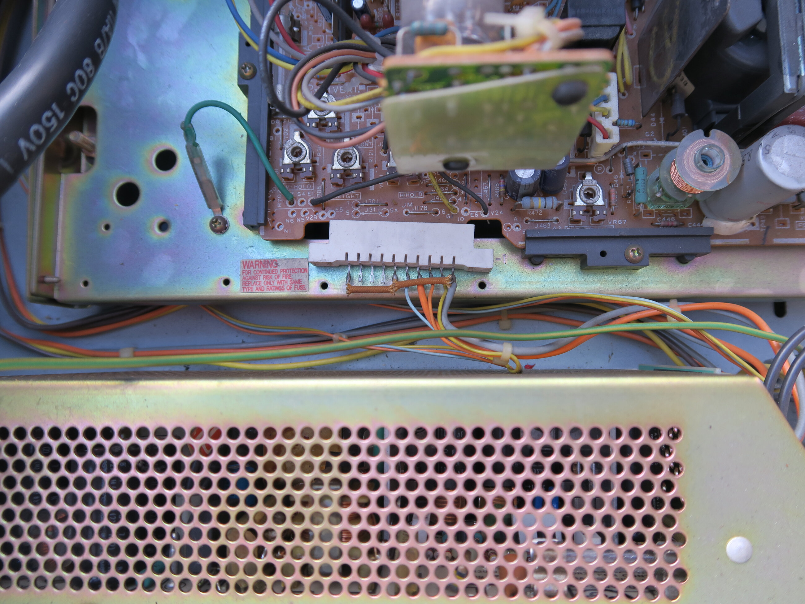

  • Vue du connecteur vidéo (3.96) remarquer qu’il a mal été enquillé par le précédent intervenant, il est de travers !
  • Vue d’un bug mort

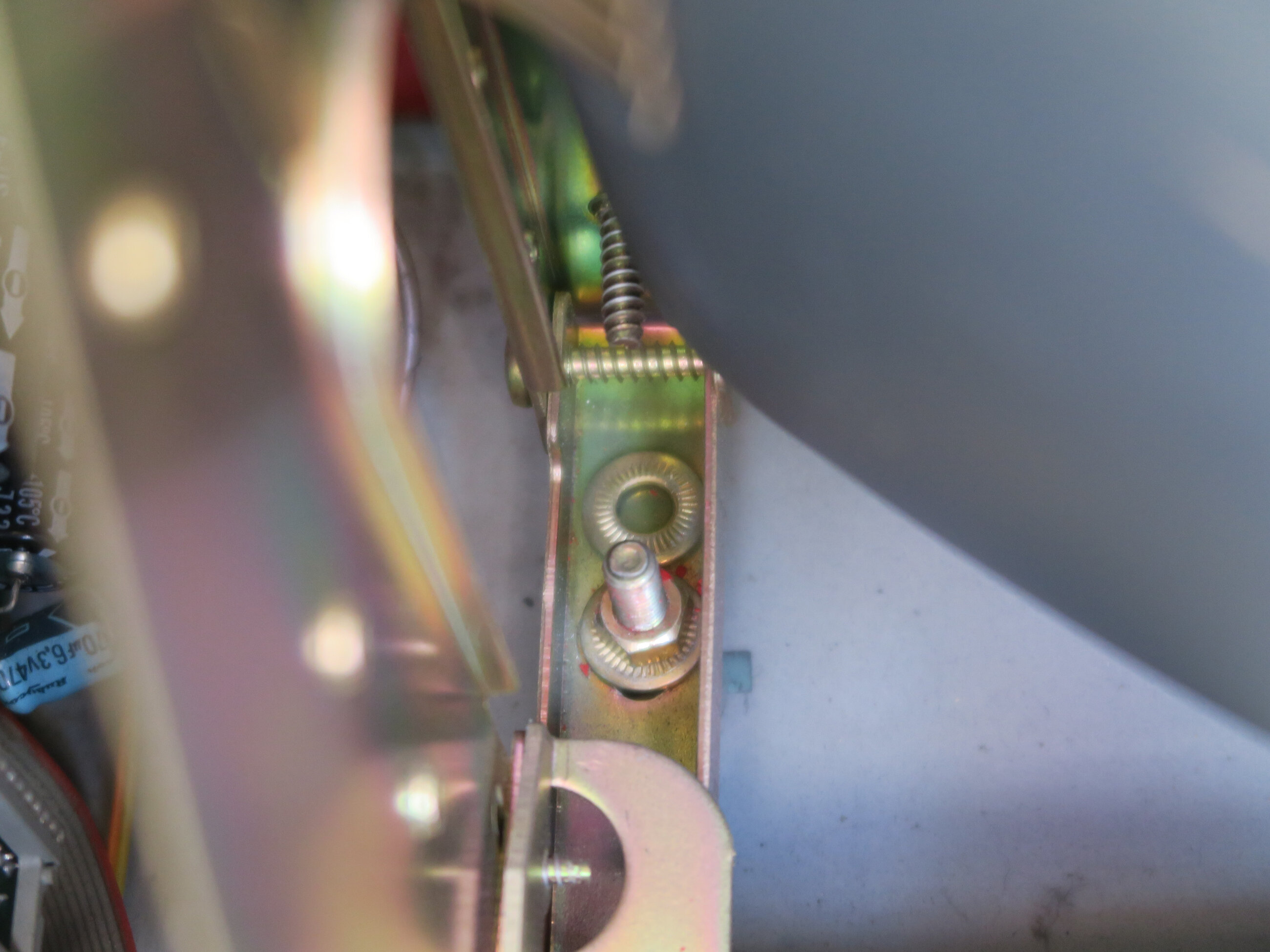

  • Vue des intrus/pièges découverts à la première ouverture de l’appareil (rondelles et écrou, issus de cette machine et se baladant en semi-liberté)
D’après les photos, les 2 connecteurs 6 broches portent les mêmes tensions et le même câblage ; ils sont ‹ interchangeables ›. On ne sait donc pas lequel alimente quoi (et ça peut être différent pour chaque appareil !). Seul repère, le nombre de masses (fils marron) pour différencier les connecteurs.
De ce que j’ai remarqué, la « carte CPU » (extrême gauche vu de derrière), avec le 8085 a ses alimentations soudées (pas de connecteur), en provenance de la « carte vidéo » (au milieu), qui, à ce dont je me souviens, disposeRAIT d’un connecteur. Le récepteur IR dispose de sa propre alimentation. La « carte réseaux », la plus proche du CRT, serait « indépendante » du groupe de cartes CPU/Vidéo - il faut quand même vérifier en détail le câblage autour de cette « carte réseaux », il m’a semblé que c’était quelque peu embrouillé.
A première vue, il est possible de faire tourner la machine sans CRT (attention au risque de court-circuit avec le connecteur 3.96, débrancher aussi le côté connecteur 2 voies par sécurité) ni récepteur IR. Si l’alimentation (V1 et V2) ne s’écroule pas au bout de quelques minutes, on pourra considérer que le problème est très probablement sur le CRT.
J’ai aussi remarqué ‹ beaucoup › de ‹ gros › condensateurs chimiques en entrée du PCB CPU ; étonnant car cette alimentation devrait être quand-même bien stable, au moins en 5V.
Edit : A la vue du PCB « ASTEC », j’ai un doute sur la pin 10 - des masses V3/V4 séparées côté alim et communes sur le PCB de répartition ??? == A vérifier/confirer

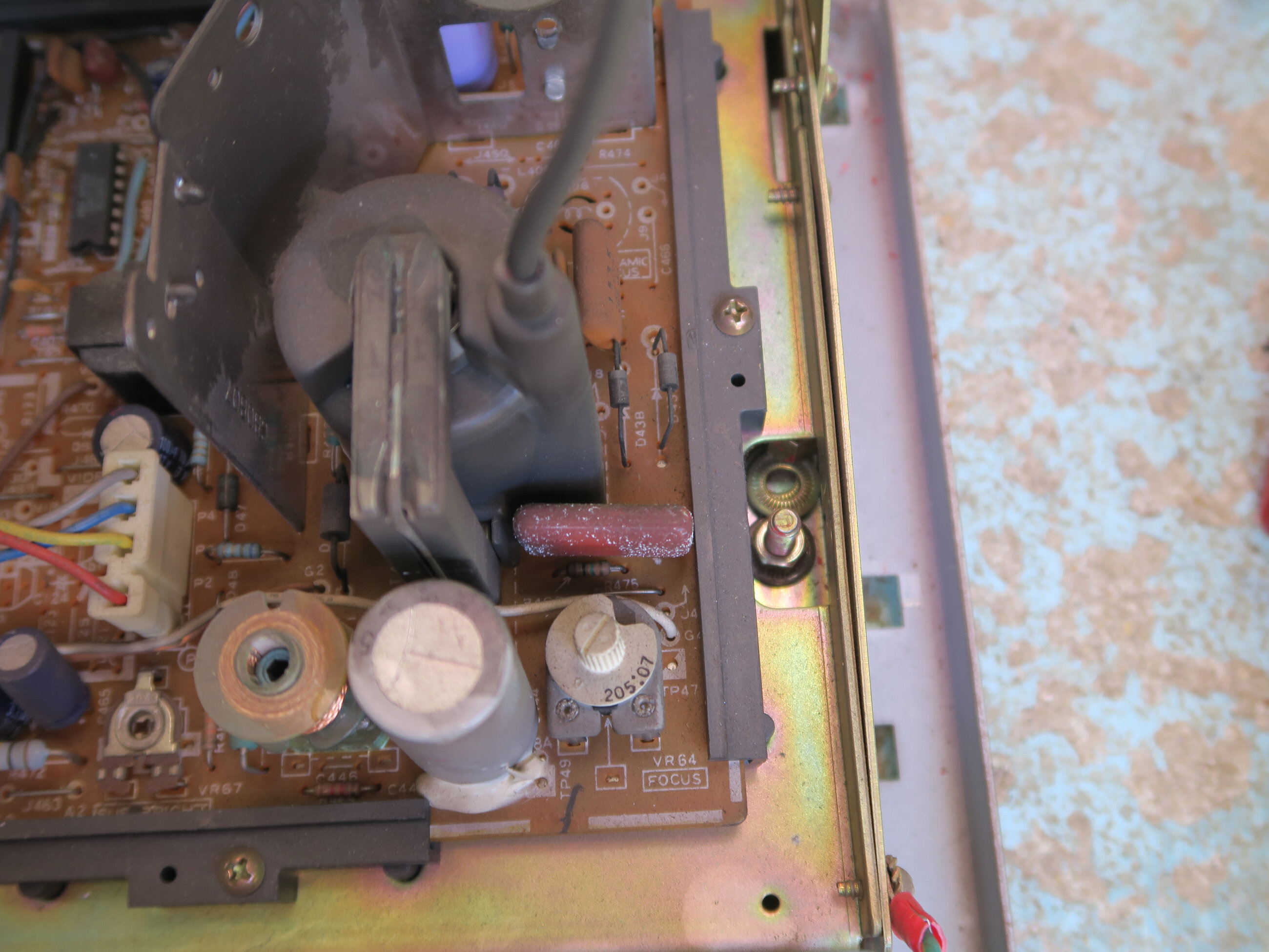

@Clem1 Aussi, méfiez-vous si vous mettez les doigts dans la partie élec du tube cathodique, avec les capas et selfs présentes, même si l’appareil est débranché, si les capa sont encore chargées, il y a un risque de prendre un violent coups de bourre !
Potassez le sujet, il y a de nombreux postes et vidéo qui expliques comment décharger la THT d’un tube cathodique, afin d’y intervenir en toute sécurité.
Ca ! C’est soit l’intervenant d’avant, soit les vibrations ! et c’est une source probable de panne :slight_smile:

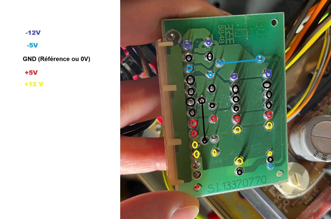

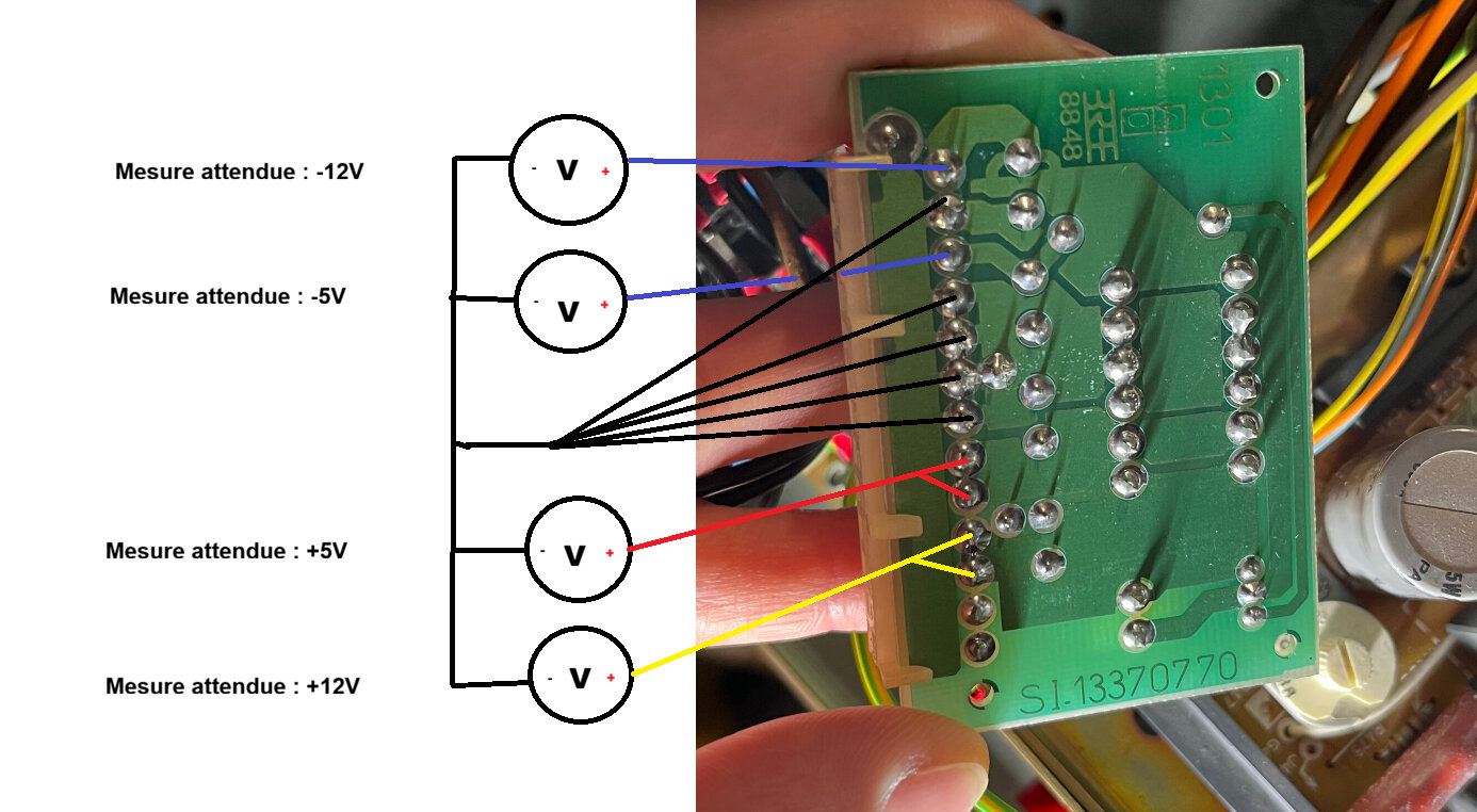

Voila comment mesurer l’alim, le multimètre en position « Voltmètre DC », Pointe noire pour le « - » et pointe rouge pour le « + ».
Et même mieux, si cette platine se connecte directement sur la carte d’alimentation, vous avez des tension négatives (car les « + » des petites alims flottantes 12V et 5V son connectés à la masse générale via la platine) :
la fiche
les photos dans les photos Jpeg ou Png
les documents dans les documents Jpeg , Png, Pdf
en ouvrant la fiche on trouve cela
on peut ecrire des infos dan la fiche avec le crayon, l’année de fabrication par exemple

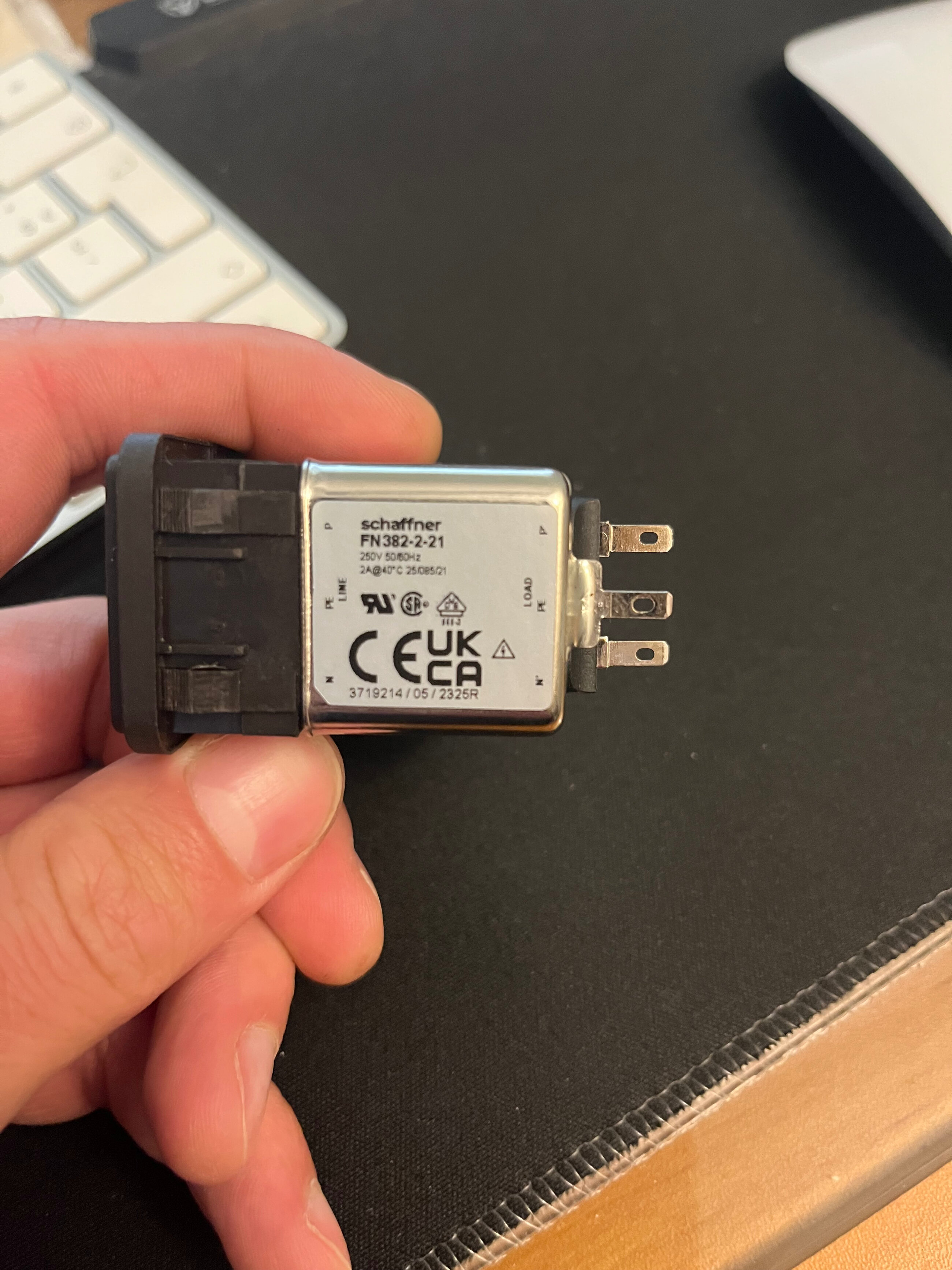

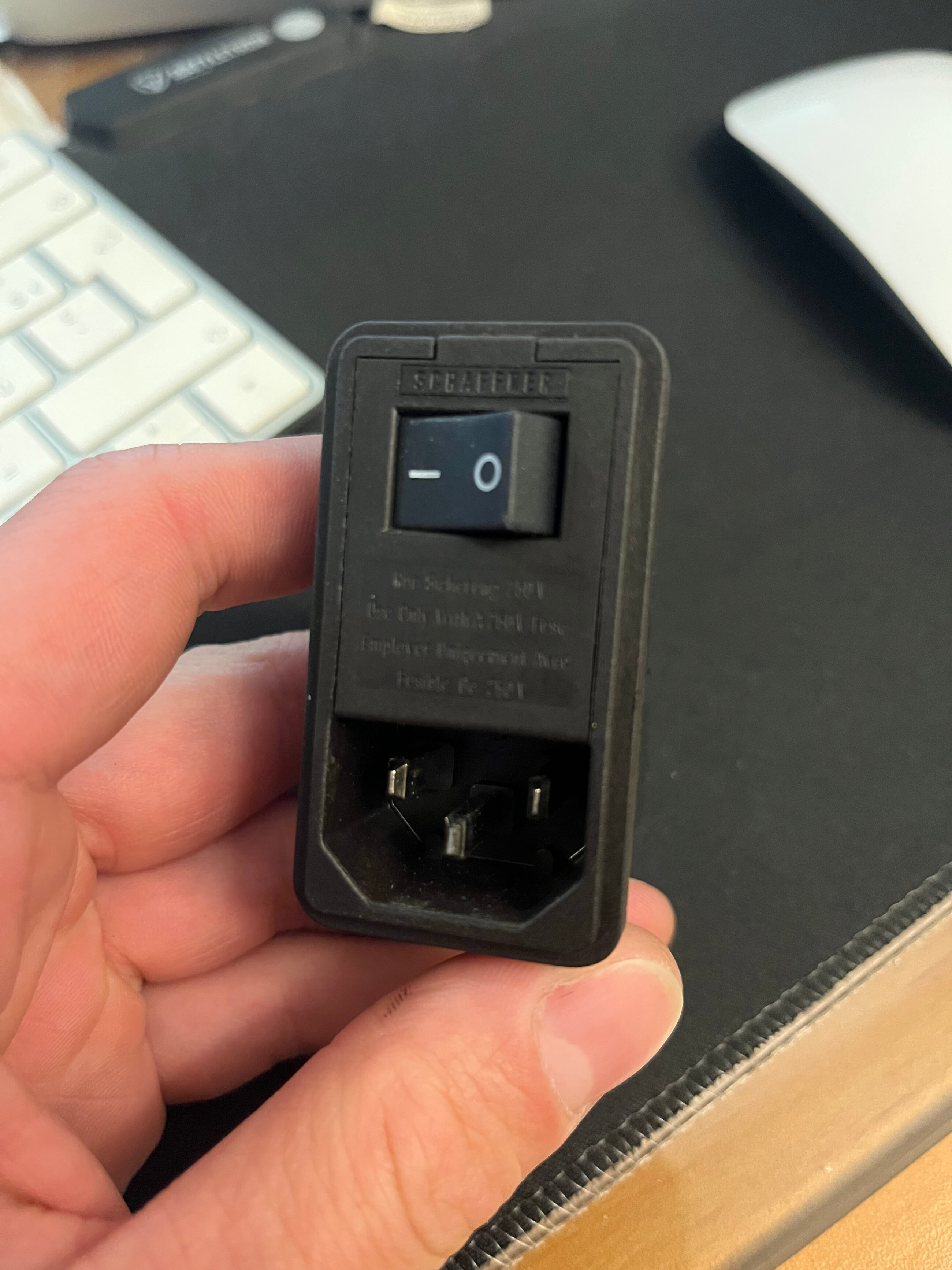

  • S’il s’agit de RIFA d’origine, où qu’ils soient situés dans ce système, ils ont 40 ans et ont laaaaargement dépassé leur espérance de vie. C’est le même topo que pour mon filtre secteur pyrotechnique - leur réveil brutal leur aura été fatal. Dans tout ce bazar, il n’y a déjà pas moins de 4 filtres secteurs SCHAFFNER (30 boules x 4 … ce qui augmente déjà de 200% mon prix d’acquisition !). Je me demande d’ailleurs s’ils ne sont pas ‹ doublon › avec tes RIFA X2.

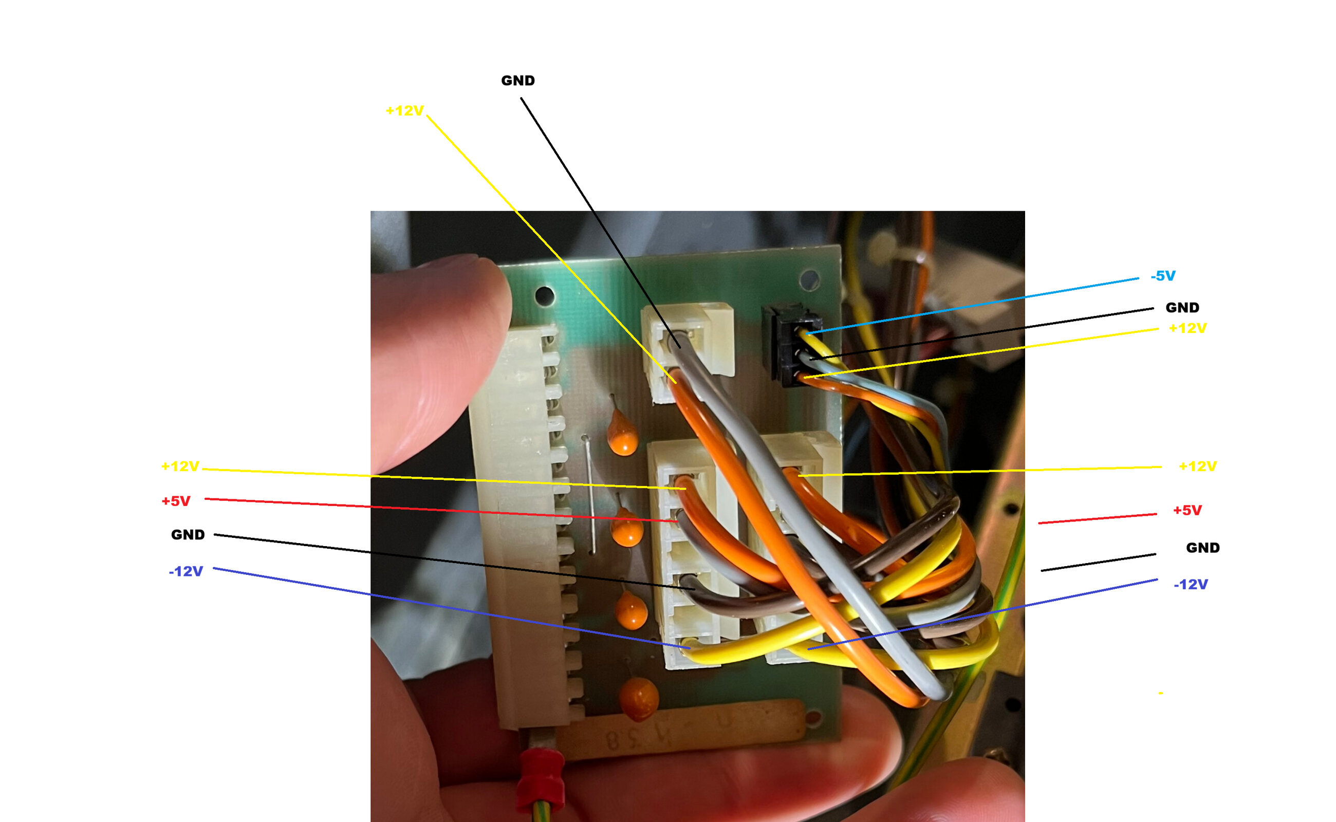

Voila comment interpréter la platine :
Effectivement, je parle de ces filtres SCHAFFNER :
Merci @S3b pour le schématismes d’interprétation de la platine :grinning_face:
@Radiolo : Promis, dès que j’ai un moment, je complète dans « la fiche »
@S3b : Merci pour ces précisions … Etrange le -5V pour la réception IR, non ?

Oui bah oui - RIP ==> 120€ [30€ x4] au meilleur prix que j’ai pu trouver. Remplacés par des neufs, ils dureront peut-être 40 ans ?
