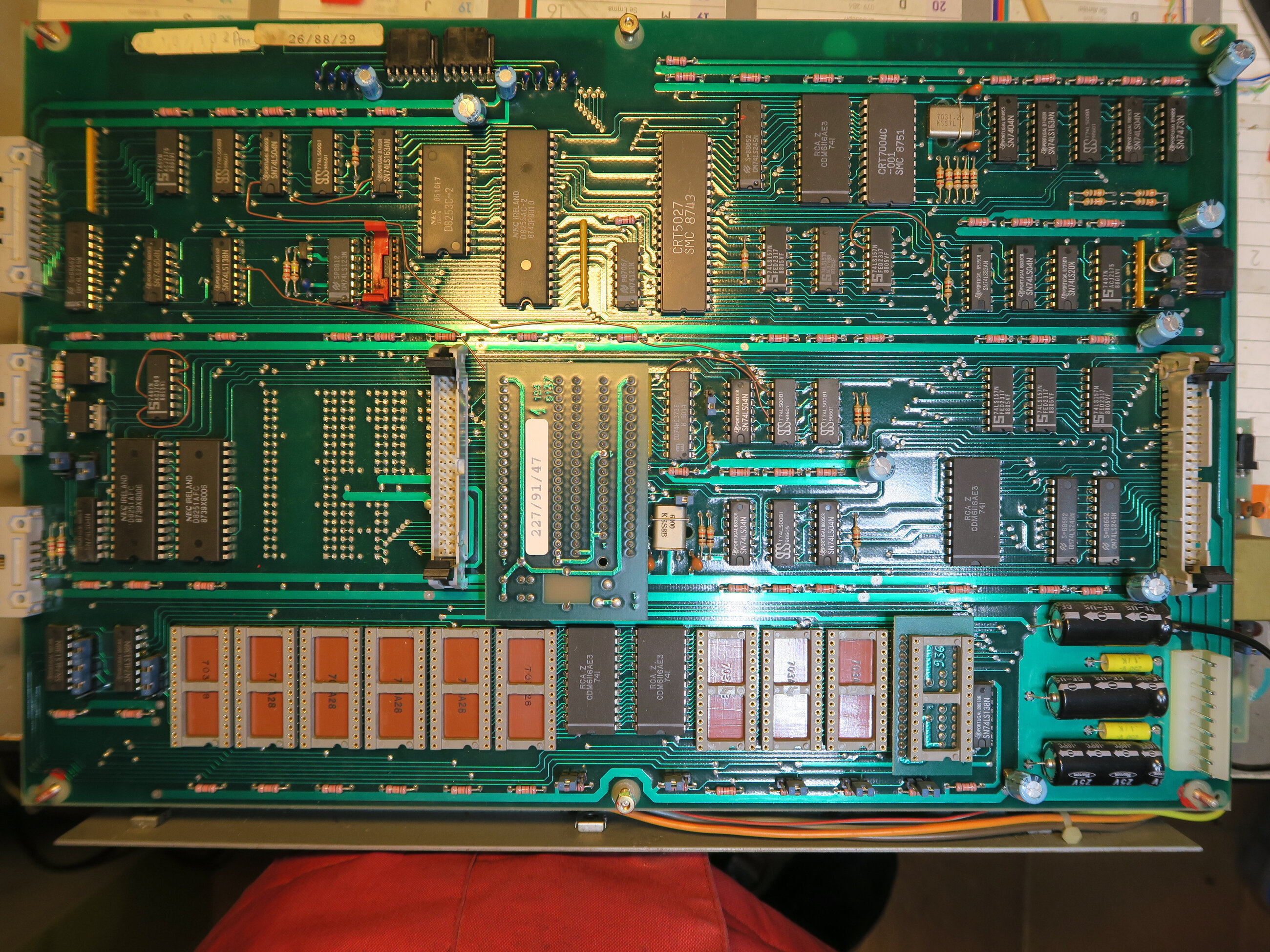

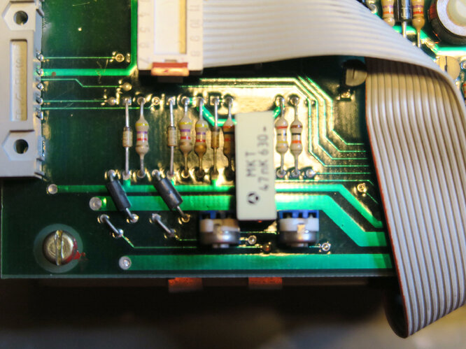

… En attendant l’arrivée des RIFA de remplacement, je me suis attaqué à la zone douteusement corrodée de mon ‹ PCB vidéo ›.
L’extraction du « sandwich » (‹ PCB CPU › + ‹ PCB correction CPU ›, ‹ PCB IR ›, ‹ PCB Video › + ‹ PCB correction Vidéo ›, tôle de support vertical), a été « un vrai bonheur ». Impossible mécaniquement de sortir seulement le ‹ PCB Vidéo › - les connecteurs coincent dans la ferraille du boitier et il n’y a pas assez de mou dans les 6 fixations de ce PCB. Seule solution - Après avoir débranché tous les connecteurs HE10, l’alimentation ‹ PCB CPU › côté ‹ PCB alimentation ›, l’alimentation ‹ PCB Vidéo › côté ‹ PCB Vidéo ›, l’alimentation ‹ PCB IR › côté ‹ PCB IR ›, le câble vidéo et les masses, retourner l’ensemble de l’UC sur le côté ‹ CRT › - Extraire la façade (2 vis), bien caler l’ensemble, puis ôter les 3 vis qui maintiennent la ‹ tôle support vertical › au fond du châssis, tout en soutenant le sandwich.

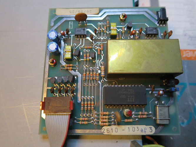

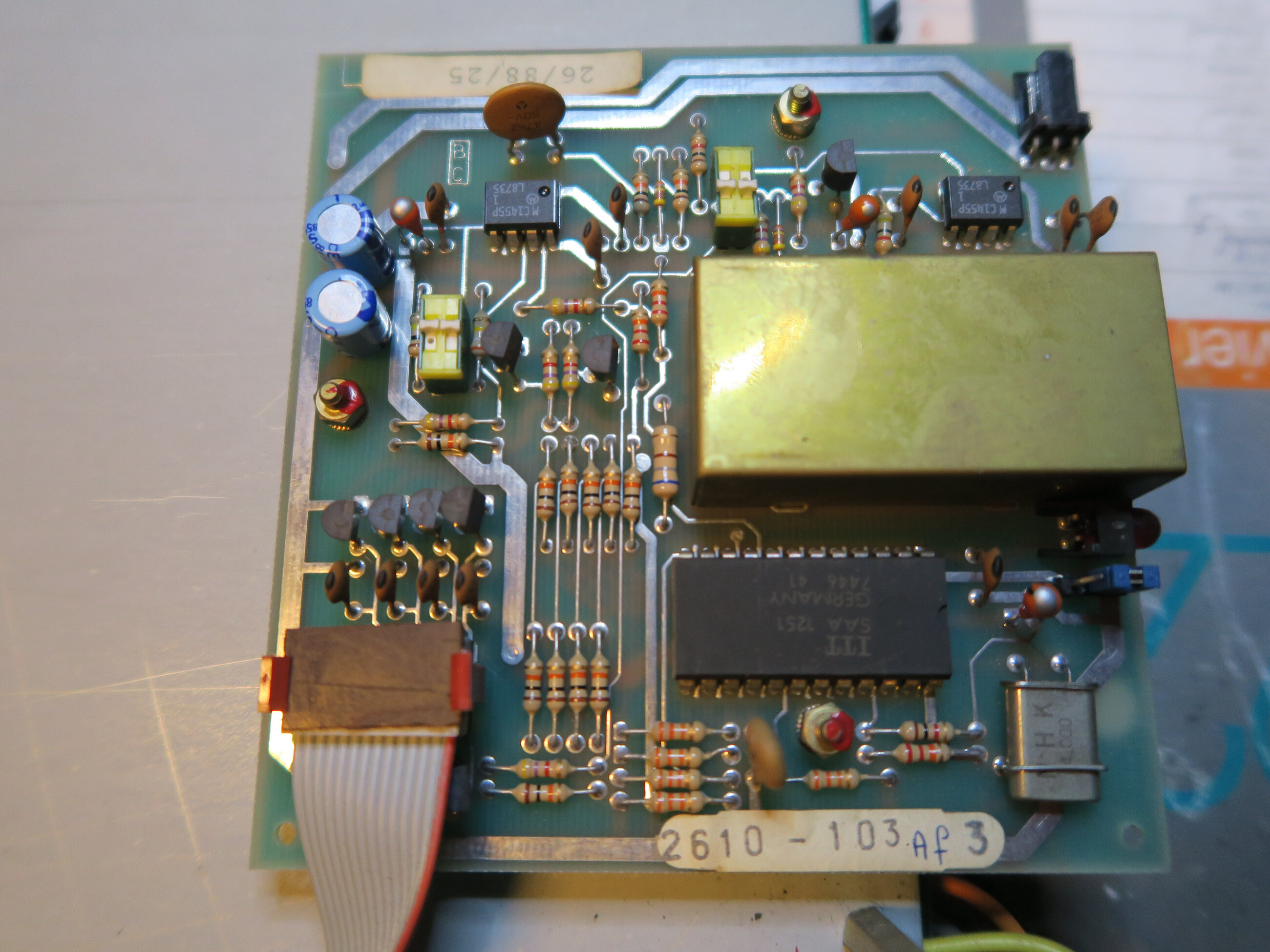

@Clem1 : Mon ‹ PCB IR › (2610-103 Af) a bien un blindage autour du récepteur.
Ouf !

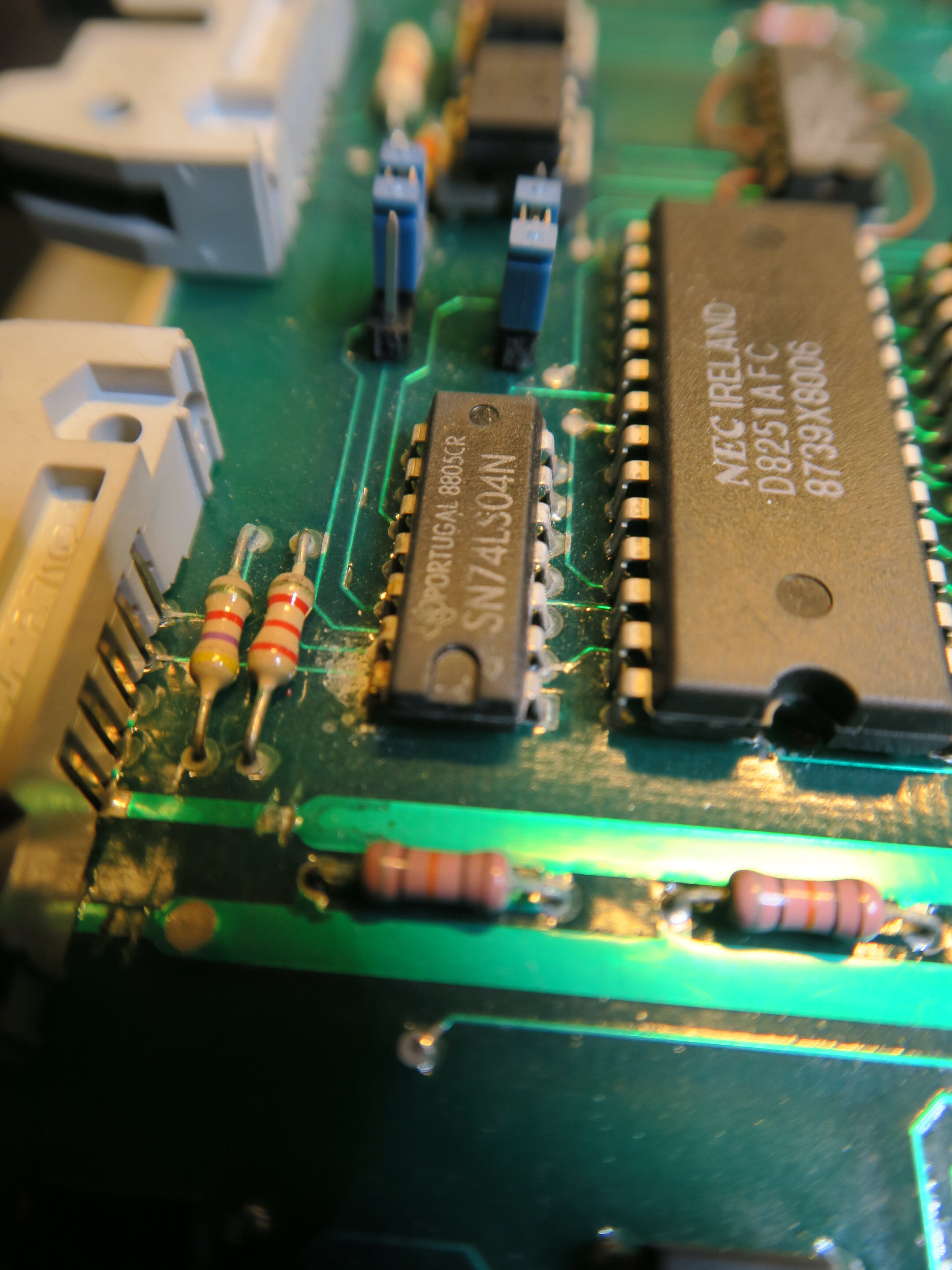

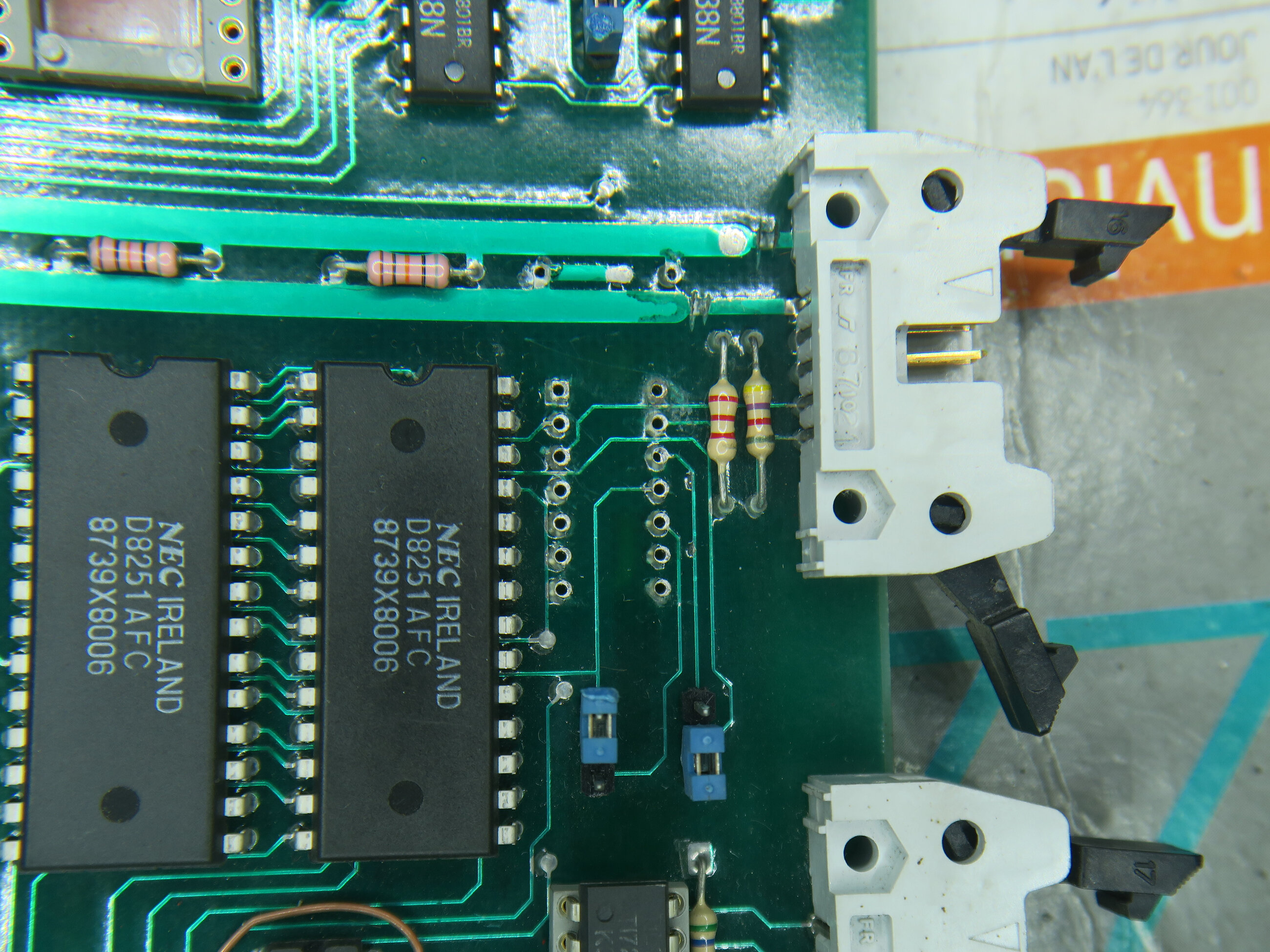

Coupage des pattes du 74LS04, nettoyage des trous (j’ai bien galéré avant de me rendre compte que mon pistolet à dessouder était bouché ! ), examen minutieux du PCB autour des pattes 13/14. A priori, RAS, mais cette trace était quand même bien moche. Je ne comprends pas ce qui a pu arriver à cet endroit du circuit, le connecteur à proximité étant bien propre et protégé par l’interface réseaux. En prime, ce PCB est normalement orienté à la verticale avec les seuls condensateurs à proximité situés en dessous.
A première vue, ce CI (au moins pour 2 portes) sert de tampon entre le 8251 le plus proche (j’espère ne pas l’avoir trop fait chauffer) et l’interface réseaux. Le PCB a été modifié avec une coupure des lignes 0V et 5V allant au connecteur HE10. ==> why ?

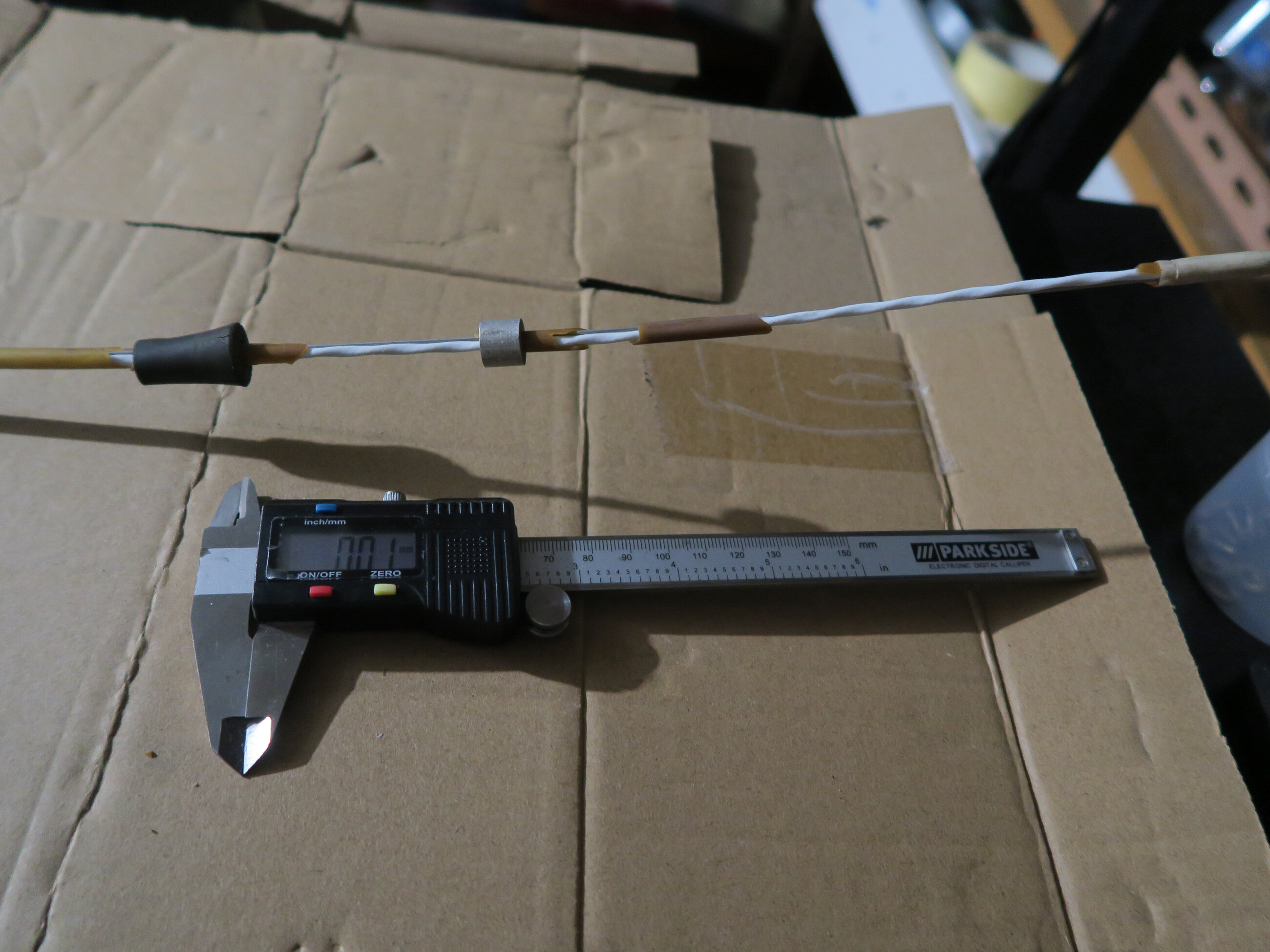

J’en ai profité pour sortir le condensateur de découplage, mesuré à 11µf.
==> Est-ce une valeur cohérente pour ce composant dont je ne sais pas décoder la valeur ?
==> Il semble y avoir du vert de gris à la surface exposée des 2 pattes. Faut-il que je le remplace ?
Je suis surpris par l’aspect du vernis du PCB à cet endroit. Il a pris une couleur vert foncé auprès de la coupure de la ligne de masse et auprès de la pastille sur la ligne 5V.

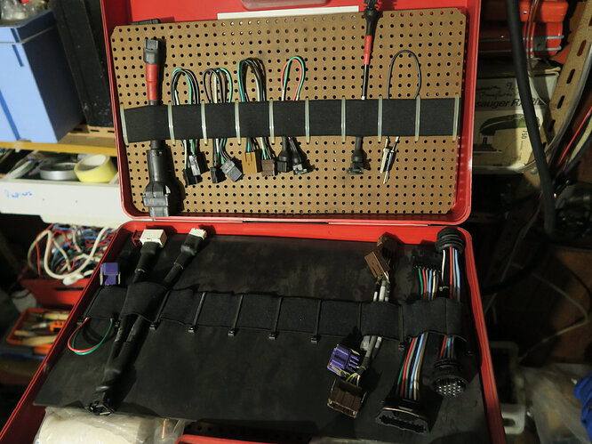

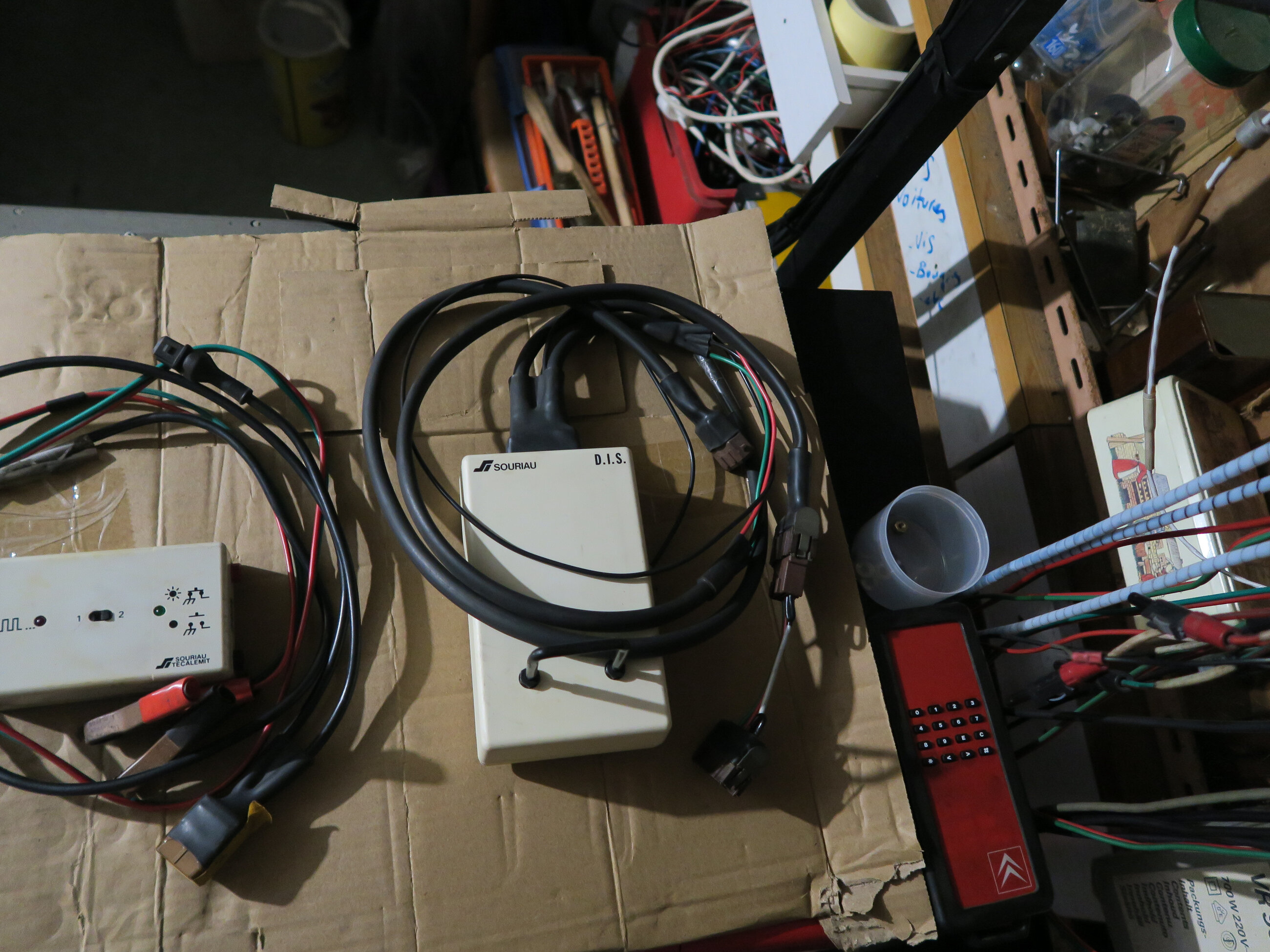

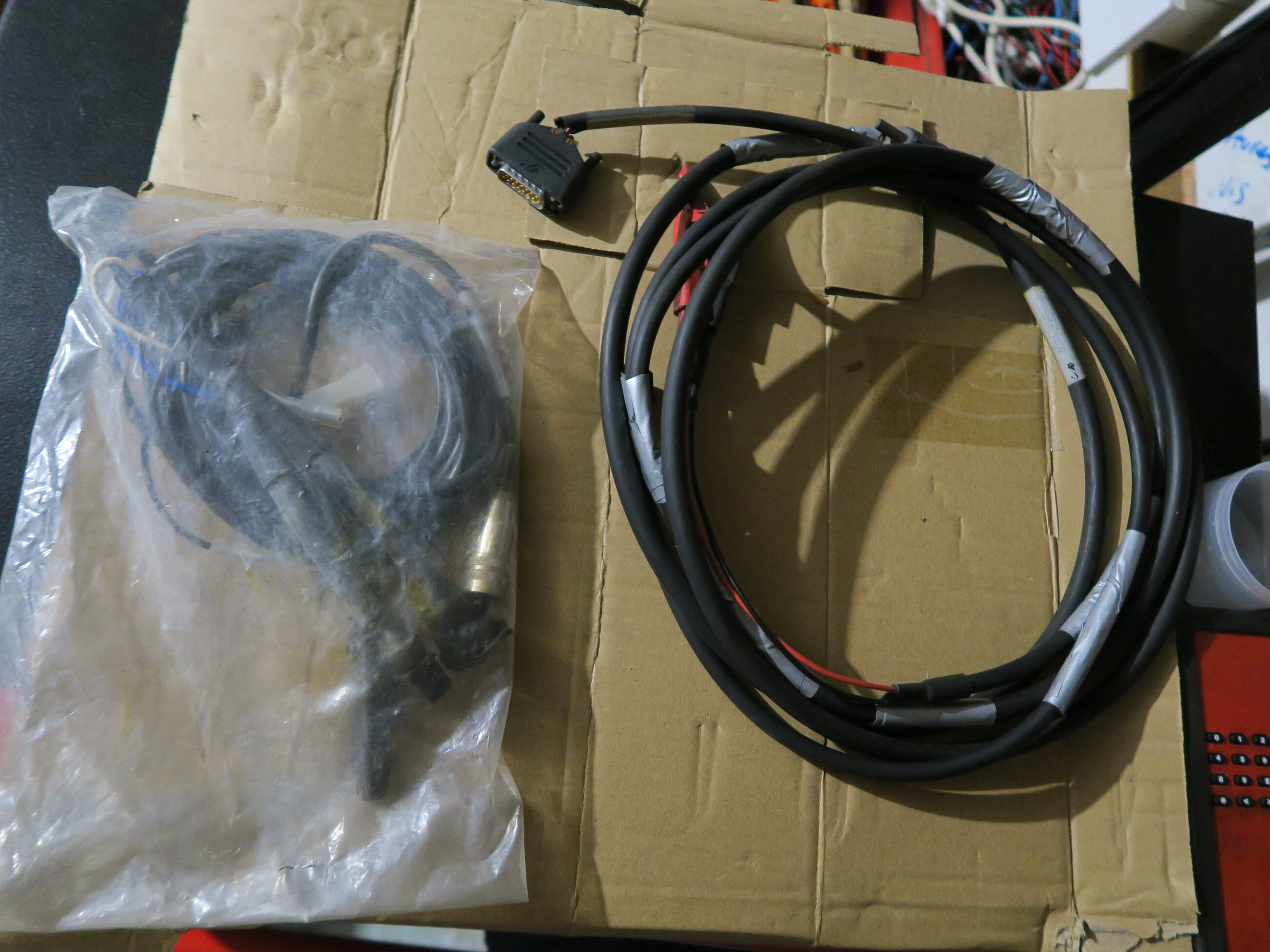

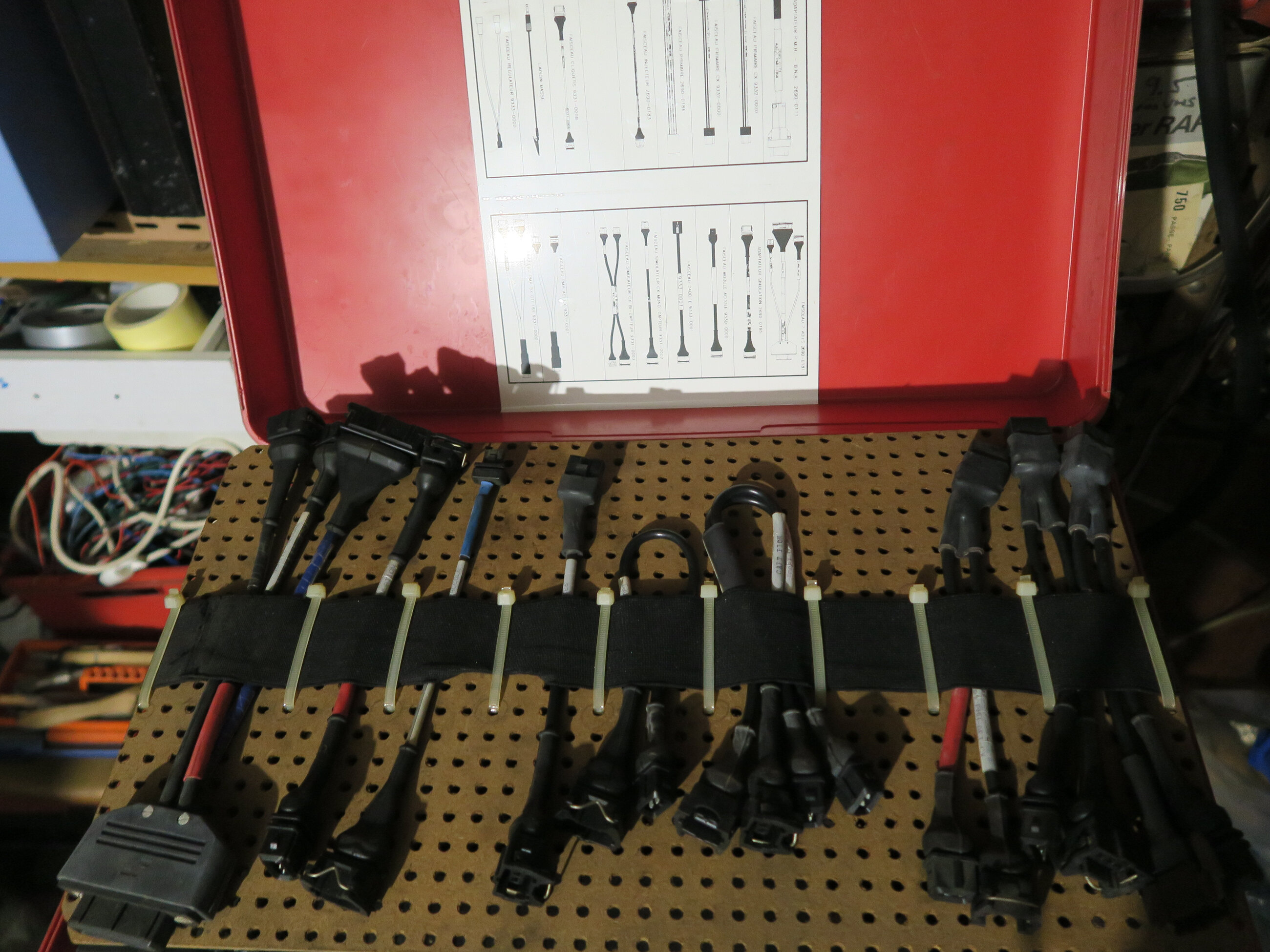

  • Avez-vous fait un inventaire des câbles inclus à la valoche d’accompagnement ? Je veux bien photo et câblage de mes manquants, si vous avez.
En ce qui me concerne, il me manque 2/3 bricoles (voir ci-dessous), et j’ai 2/3 bricoles en trop (principalement destinées à ELIT). Il me manque aussi l’interface « IPC30 » avec ses 2 câbles [et c’est bien chiant à retrouver !] (à ce que j’ai compris, compatibles avec ELIT/TEP92, ce qui peut expliquer).

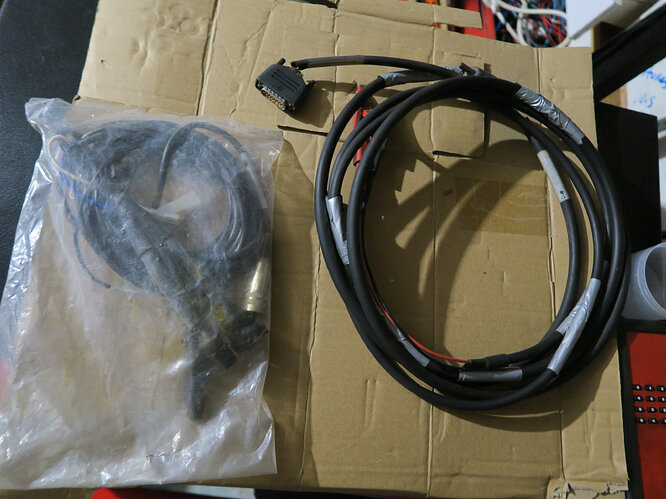

Câbles manquants :
  • 9333-0000 « Faisceau régulateur » cf livret 1p4/5
  • 2690-0181A « Simulation MTR1 » cf Livret 2p10
  • 2690-0184 « Pour simulation injection ? » cf Livret 3p25 et MAJ89
    et éventuellement :
  • OUT 104 144T (cf MAJ AM95p6/19)
  • Pyro ZX 911-26 (cf MAJ AM95p17)
  • Kit 2691-pout OUT 104 144T (cf MAJ AM95p19)
  • 9336-0025 (cf MAJ AM96p7)
  • 9331-0063 (cf MAJ AM96p9)

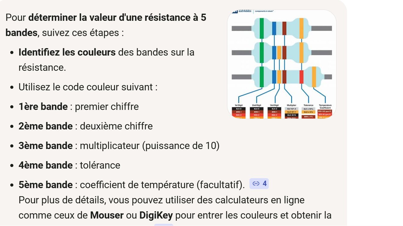

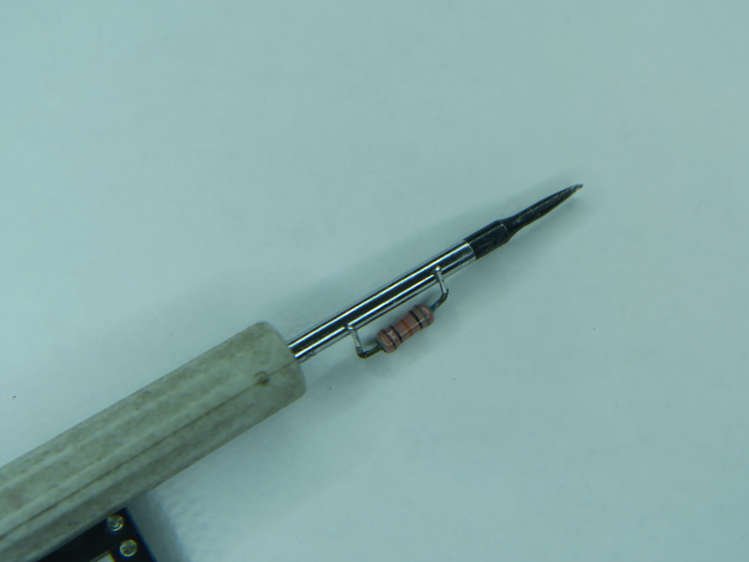

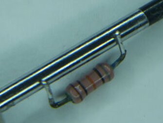

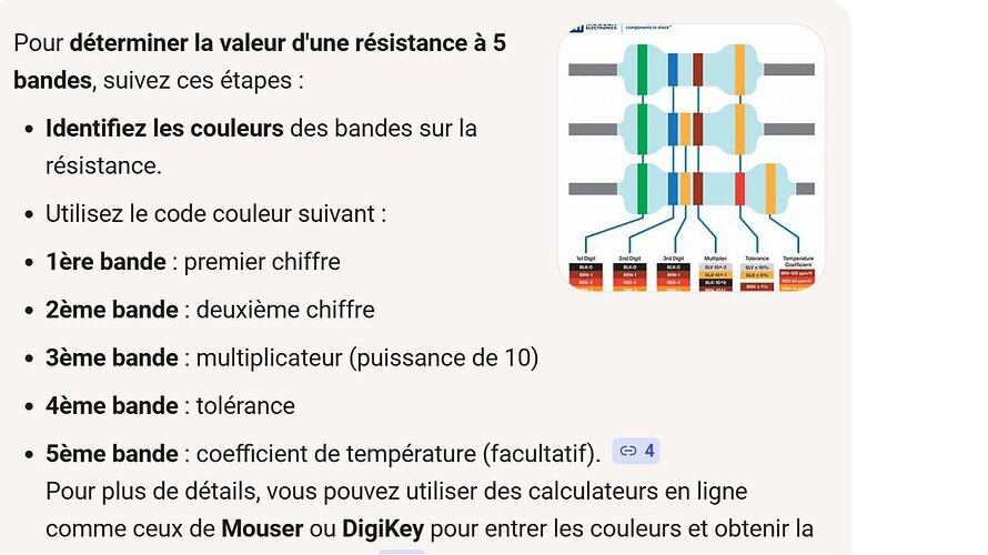

cela ressemble plus a une resistance de preçision codée en 4 bandes + tolerance qu’a un condensateur de 11µF
passe un coup d’ohmmetre dessus
A l’ohm-mètre, rien du tout !
[vue avant intervention - a noter que le 74HC373 en plein milieu du PCB date de 1990 (tous les autres sont de 1988 ou antérieurs) et comporte des traces de remplacement]
Le PCB est truffé de ces machins rose, à proximité de chaque CI, entre les lignes 0V et 5V → J’en déduis que ce pourraient être des condensateurs de découplage à un format bizarre.
@Radiolo
Ceci dit, je suis intervenu là dessus pour une histoire de prévention/corrosion. Jusque-là, finalement, je n’ai rien trouvé de flagrant. Les pattes 13/14 du 74LS04 avaient l’air d’être en train de se faire manger. Que penses-tu du vernis qui vire au vert-foncé du PCB auprès de ce « condensateur/résistance » ?
peut etre des residus de nettoyage d’origine
C’est vrai que j’ai vu ailleurs un nettoyage pas top top.
Je clos donc ce sujet « risque de coulure de condensateur ». Je vais peut-être essayer de mettre sous tension « le sandwich » avant de le replacer dans sa boite, ca permettra au moins de voir la tronche du signal vidéo.

Je rajoute des photos des câbles au complet dans le dossier.

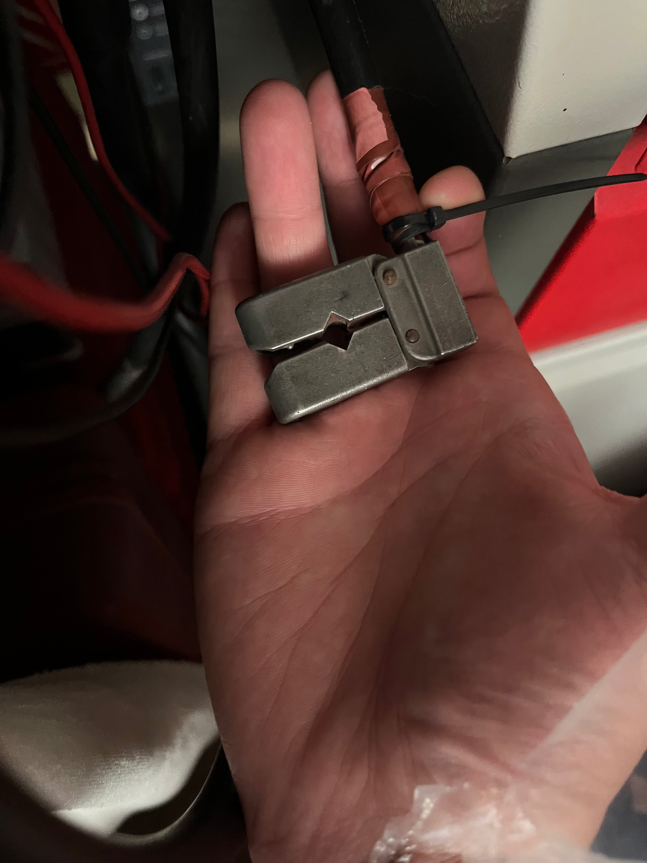

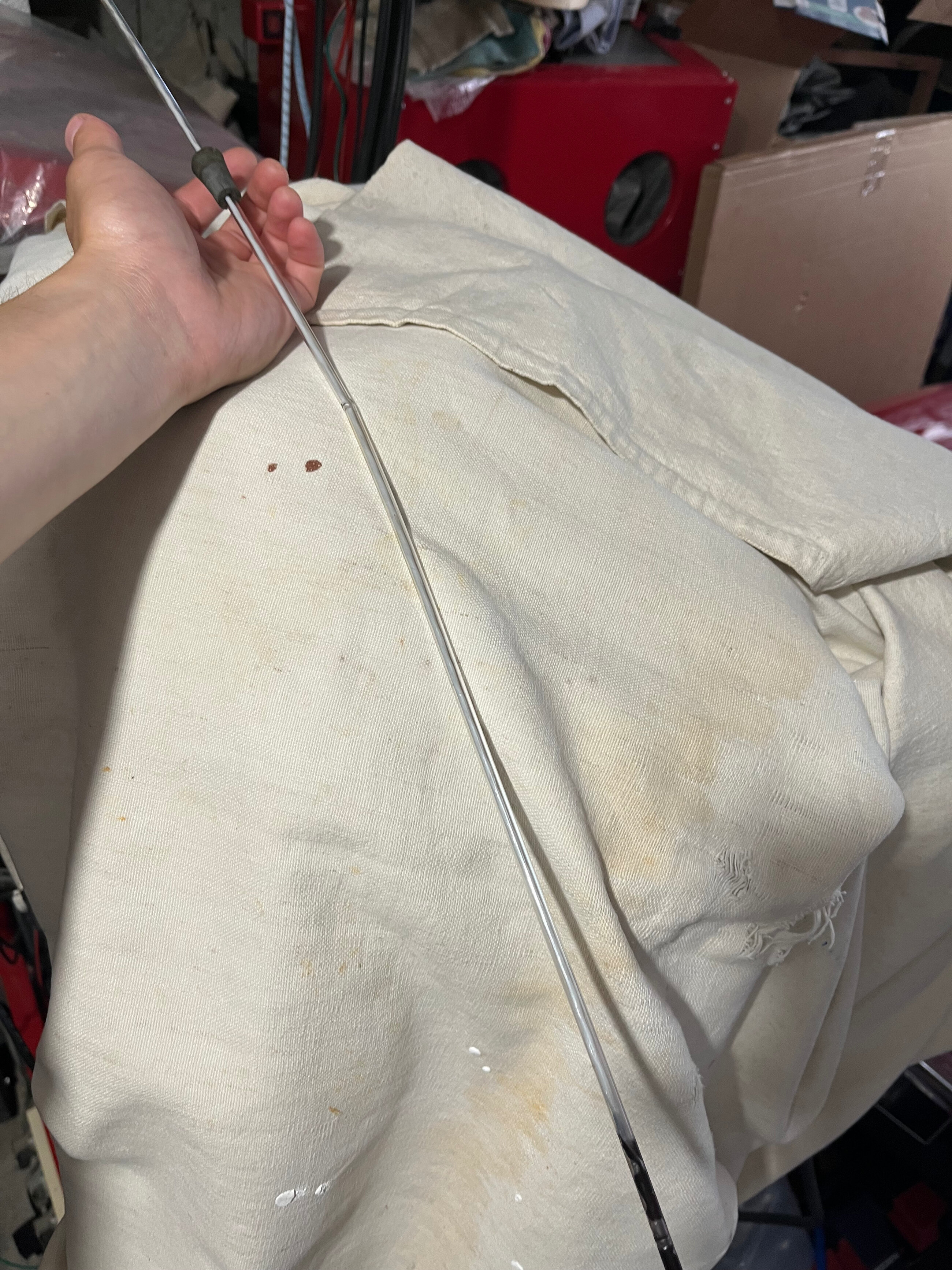

@Clem1 : Dans quel état est ta sonde de température d’huile ?

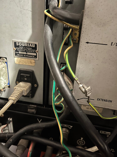

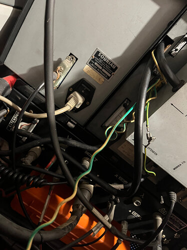

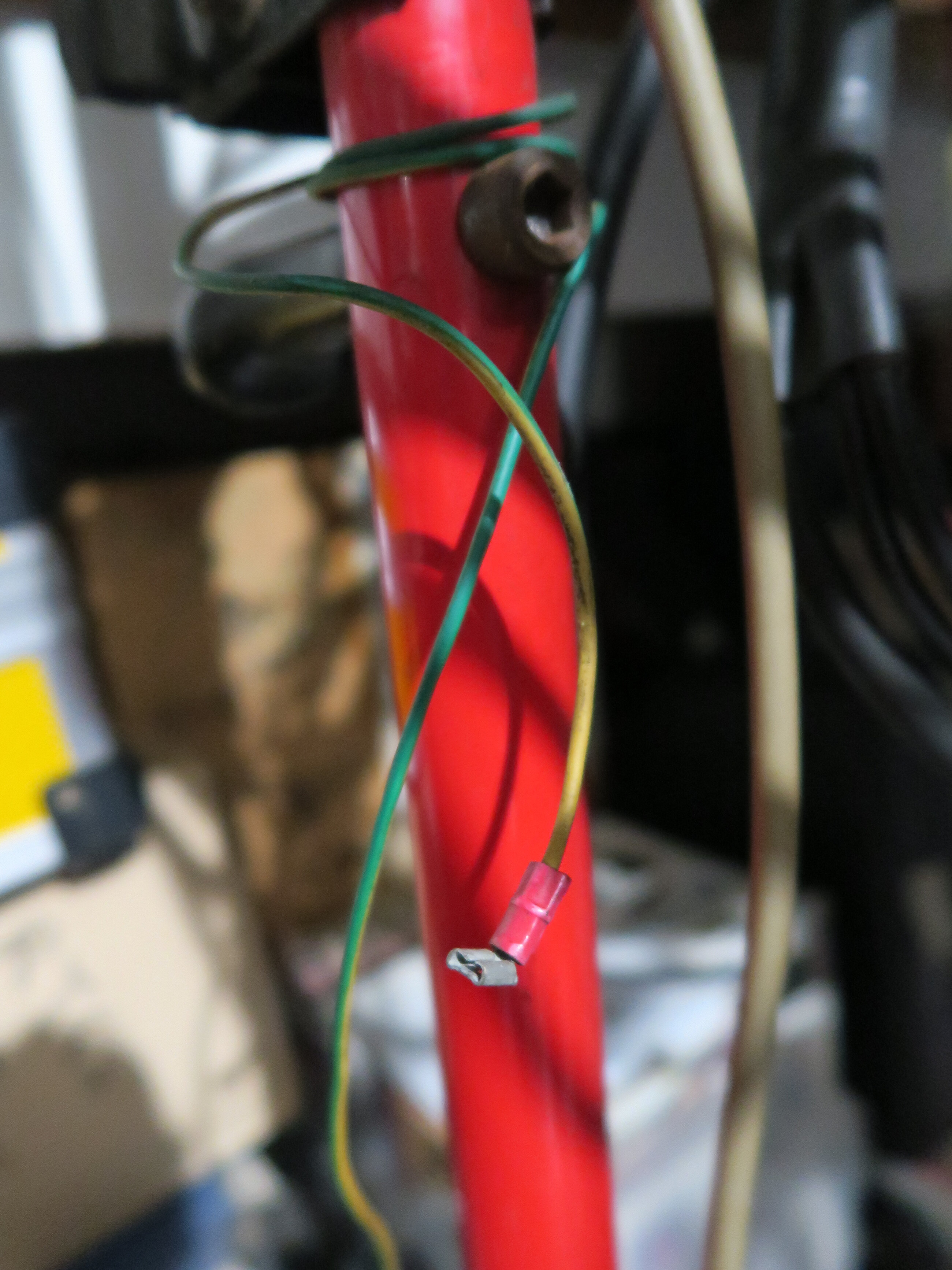

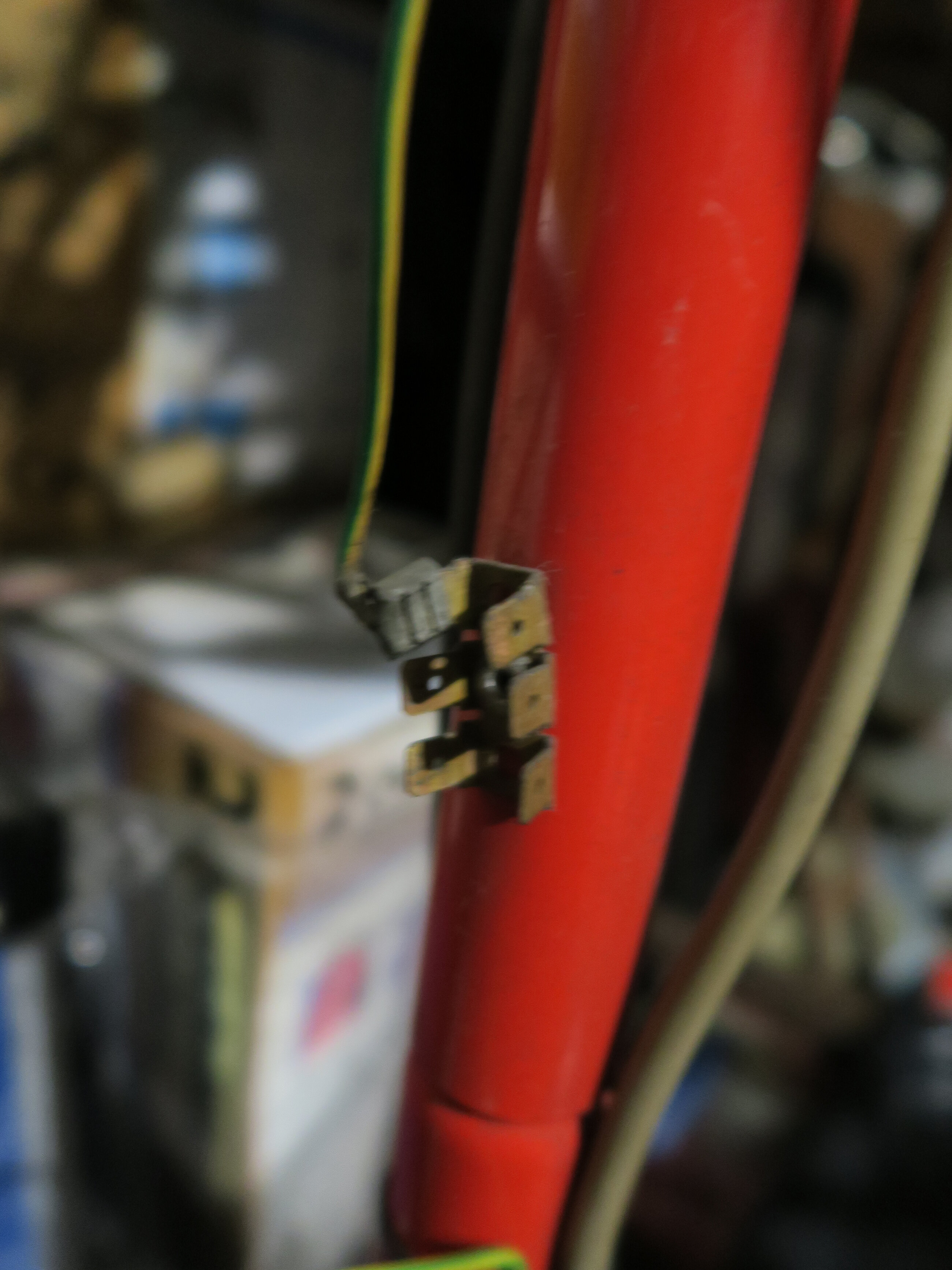

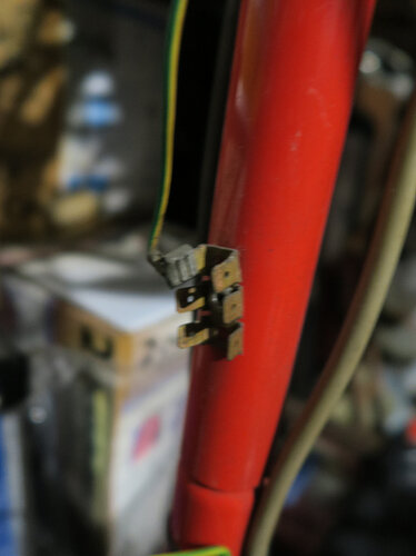

@Clem1 : Et les mises à la terre ? Sur l’arrière, j’ai un connecteur, un fil qui monte, et qui ne va nulle part ! Aucune cosse en vue - je présume que ca devrait aller jusqu’au mat mais où/comment ?

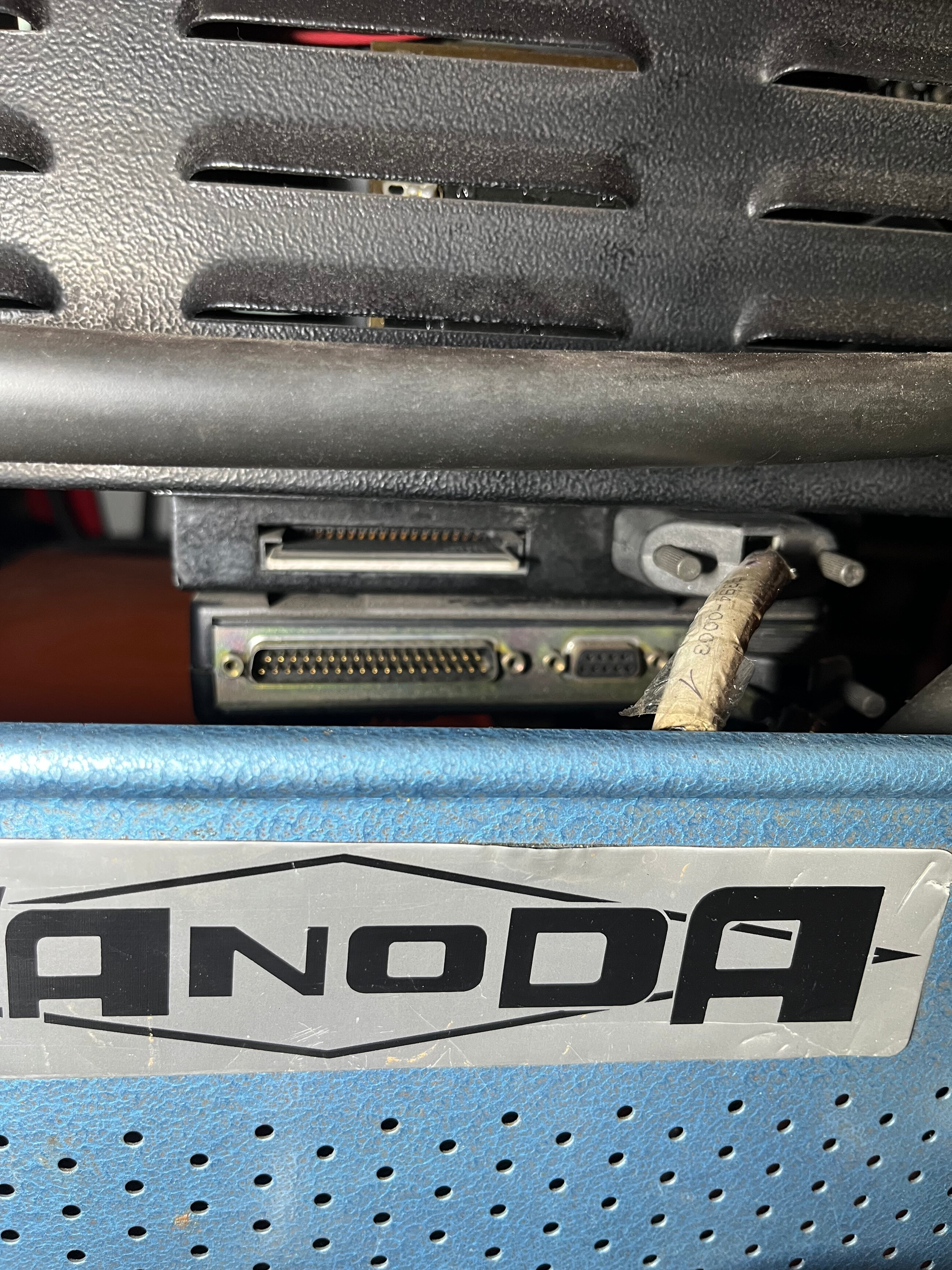

Au fait, as-tu l’IPC30 ?

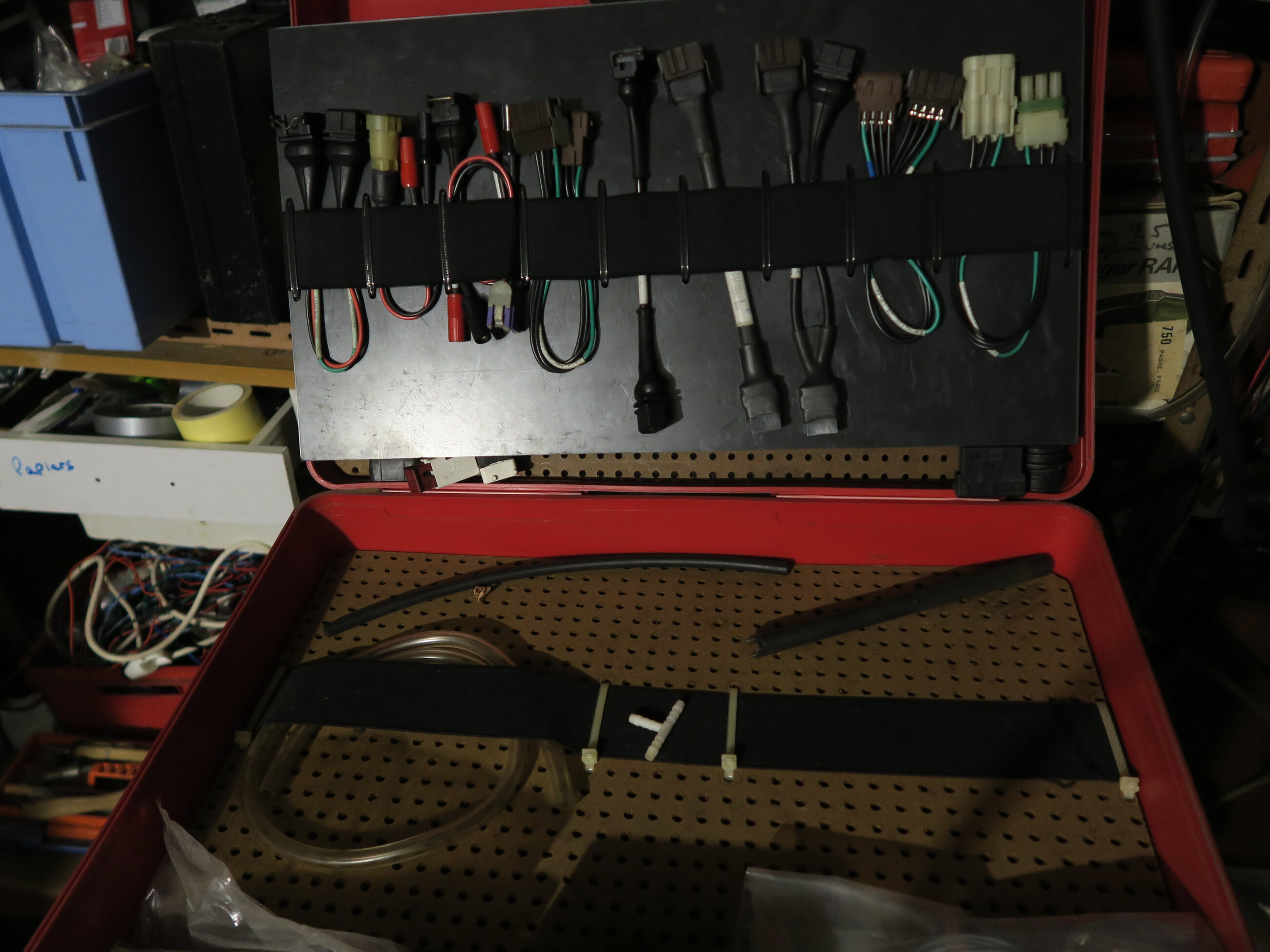

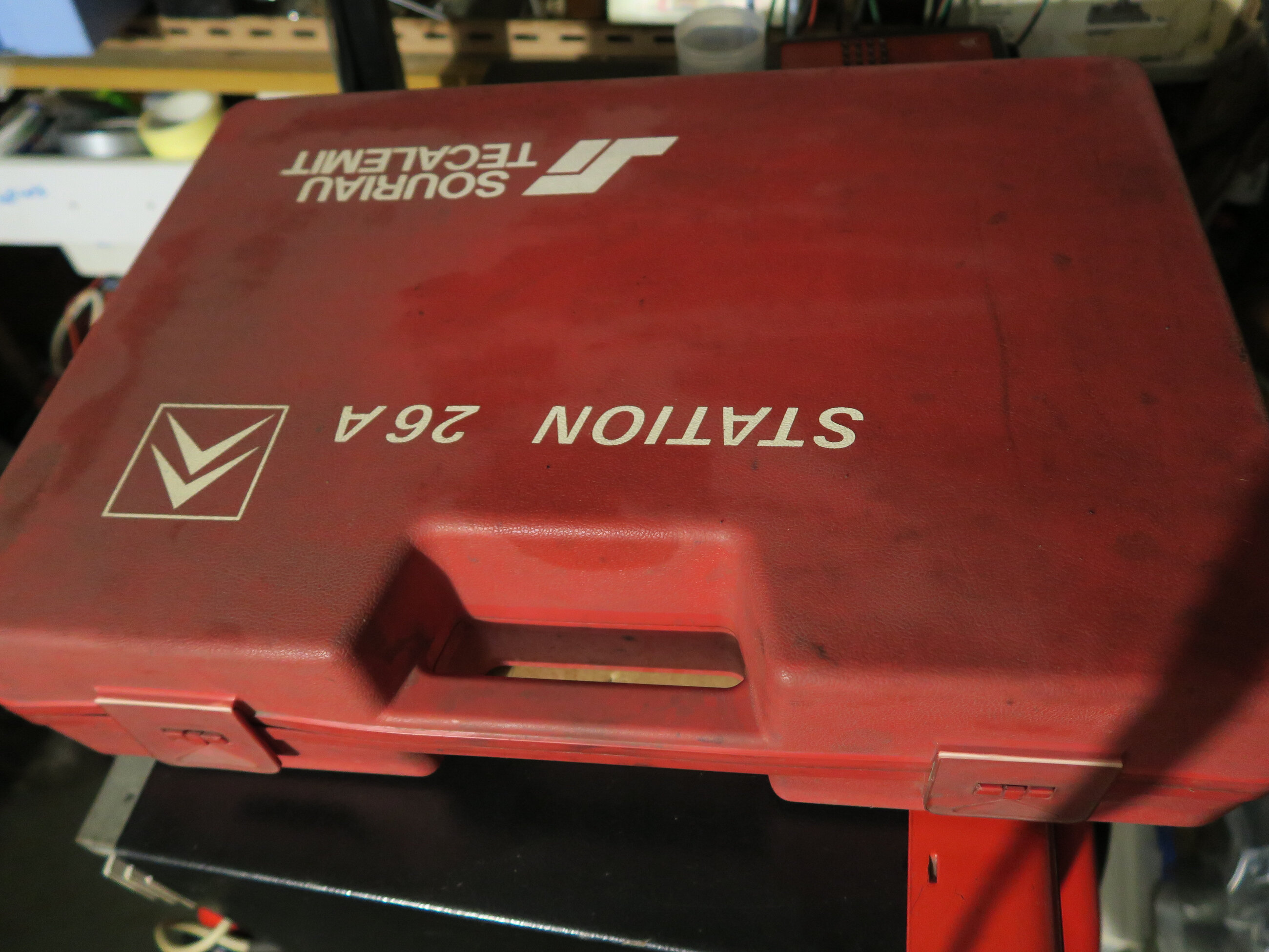

Détail de ma valoche :
(dont la clé « spéciale capteur gazout » de la dotation, et un té différent de la dotation [3x 6mm])

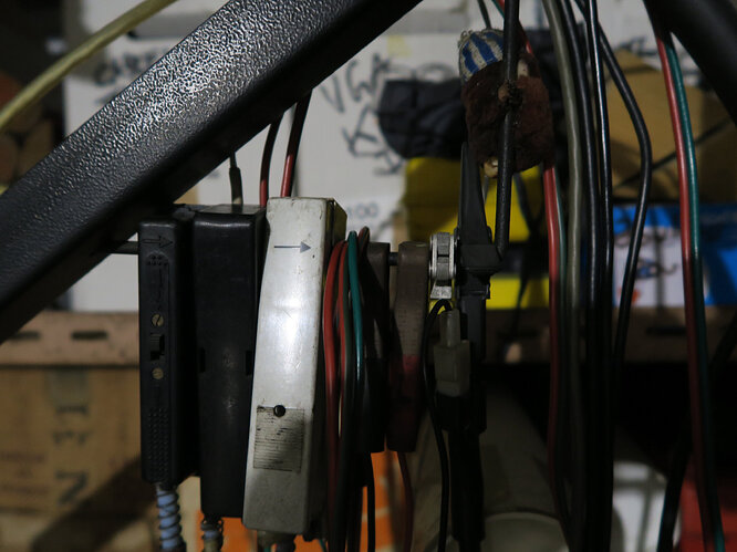

… les trucs qui ne rentrent pas dedans (le câble lambda ‹ neuf ›, le câble trames rapides ‹ fatigué ›, le boitier trames lentes, le boitier allumage statique) :
… et les boyaux pendus (dont le capteur gazout, qui ne ressemble pas à celui décrit dans la notice) :

Effectivement, sur la mienne j’ai bien l’IPC30 qui est monté sous la machine. Il est accroché à un boitier comportant une carte ( une blanche comme pour la station ).
Je pense que pour tes masses, la platine femelle s’est détachée je te joint une photo du montage sur la mienne.
Toutes les masses sortant des câbles se reprennent dessus. Il y a aussi une masse (celle en serpentin) qui remonte de la multiprise derrière la station (mais je ne sais pas si c’est d’origine).
Pour la sonde de température elle a surement déjà été changé sur la mienne
Je ne sais pas pourquoi mais chez moi aussi la sonde O2 n’a jamais été installée :thinking:
Pour la pince gasoil effectivement, elle ne ressemble pas à celle montée sur la mienne (il me manque la vis de serrage)
