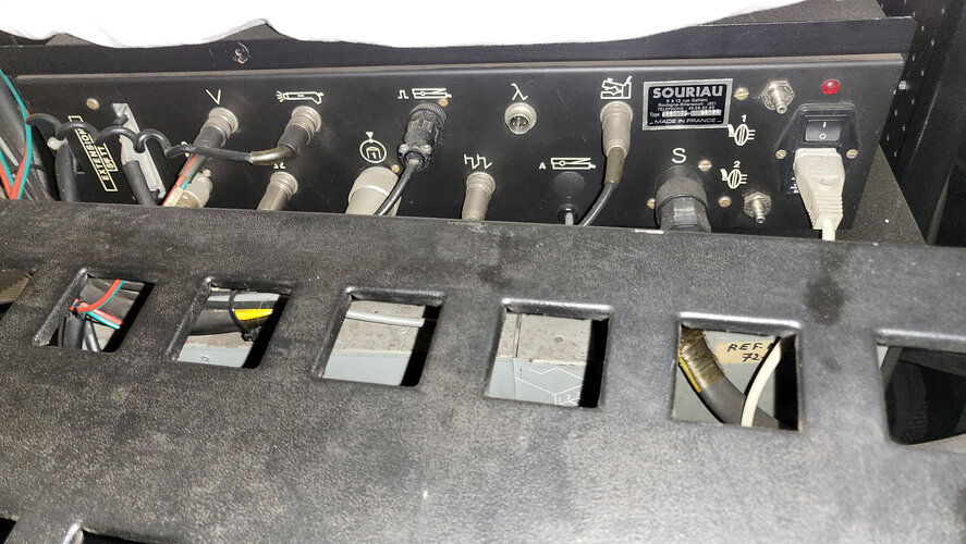

Je ne peux pas ouvrir le tiroir à plus des 2/3 en raison du câble gris « Pince capteur courants BT (blanche) » (17710-0002) qui ne dispose pas de connecteur. (à revoir ta photo, tu as le même ‹ problème ›. Seule possibilité, glisser une plus grande longueur de câble du mât pour avoir un mou suffisant. Je reste d’ailleurs étonné de la propreté de ta machine.)
J’ai quand même pu explorer à la caméra endoscopique les 2 étages du tiroir : RAS en apparence sur les condensateurs. J’ai surtout pu caractériser globalement l’alimentation (OEM aussi) mais classique, à base d’un simple transformateur et de 2N3055. Elle est donnée pour fournir 3A en 5V et 1A en + et - 12V. Les capteurs de (dé)pression, sous le grand PCB du premier étage, sont énormes !

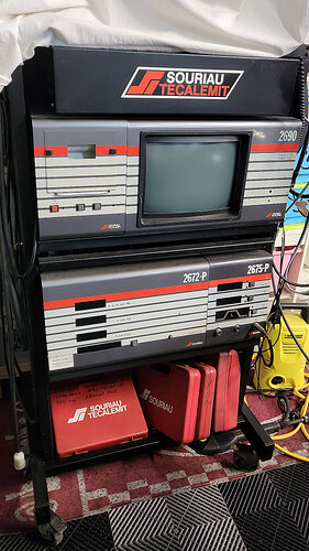

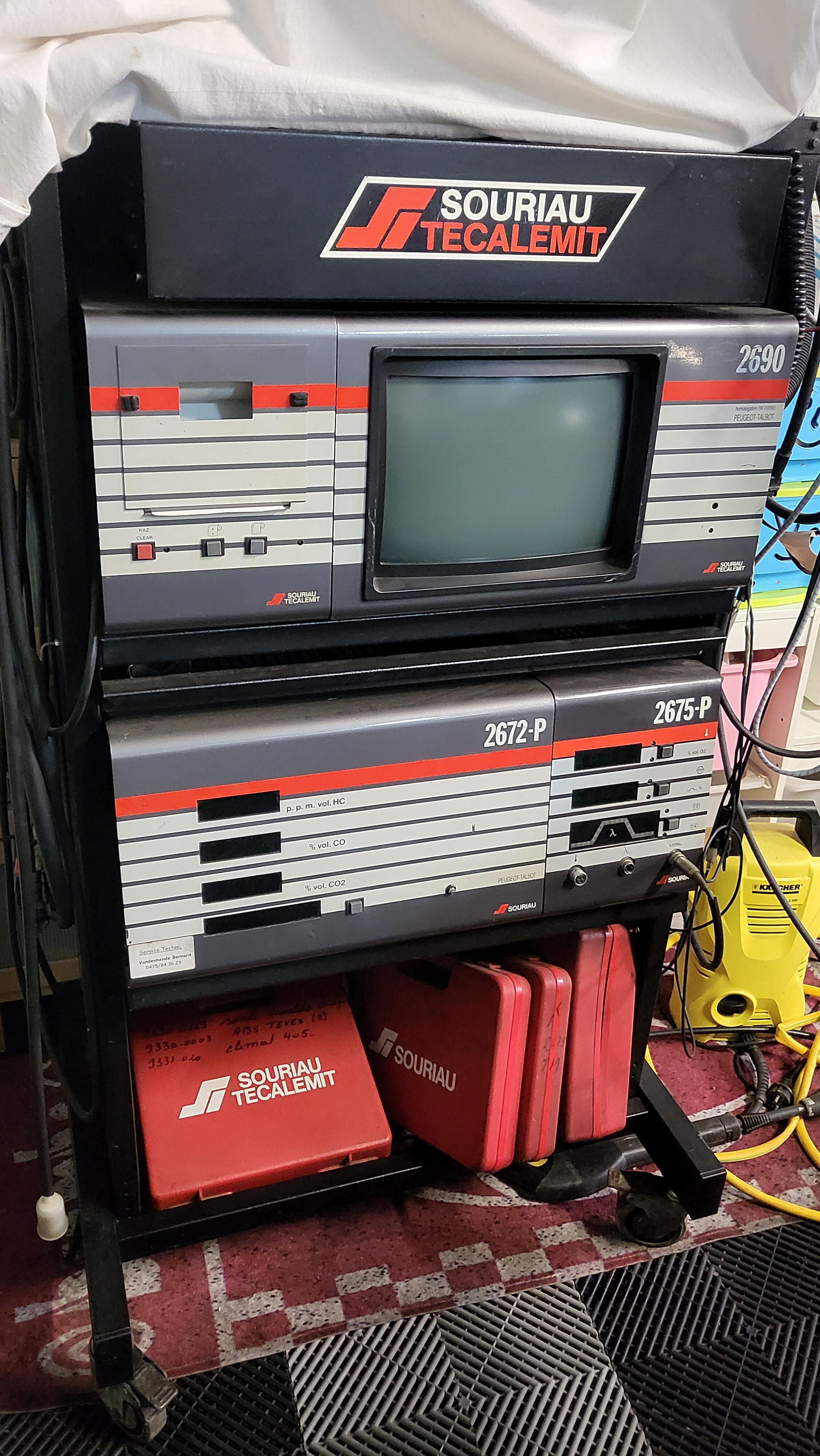

@Marcus6240 : Pourrais-tu nous mettre une (des) photo(s) de ta machine ? Au moins, les références des divers modules ?

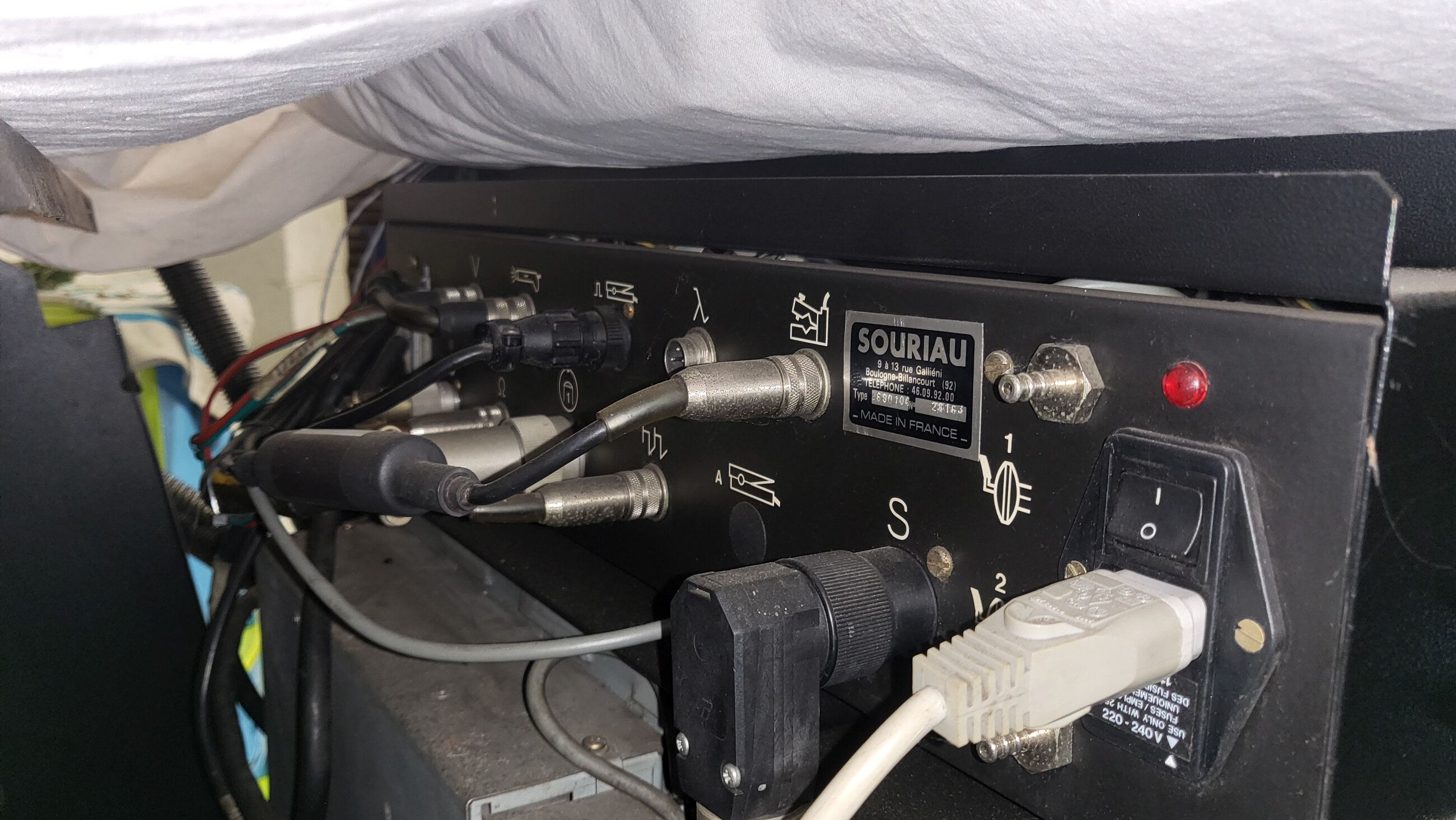

Salut voici lez photos de ma machine.(modele Peugeot de la fin des années 80)
Fonctionnelle mais sent un peu le cramé par moment…
Donc comme disait Clem il fzut demarrer le tiroir avant l’ecran pour eviter de cramer les condos?
Concernant l’analyseur 4 gaz il est « independant » il est relié a l’imprimante et tout fonctionne sauf les HC ou il indique des traits mais aucune valeur.
Concernant tous les sujets évoqués plus haut, vous etes vachement plus calés que moi en électronique !! Je suis largué :face_with_peeking_eye:
Magnifique la version Peugeot avec analyseur de gaz :star_struck:

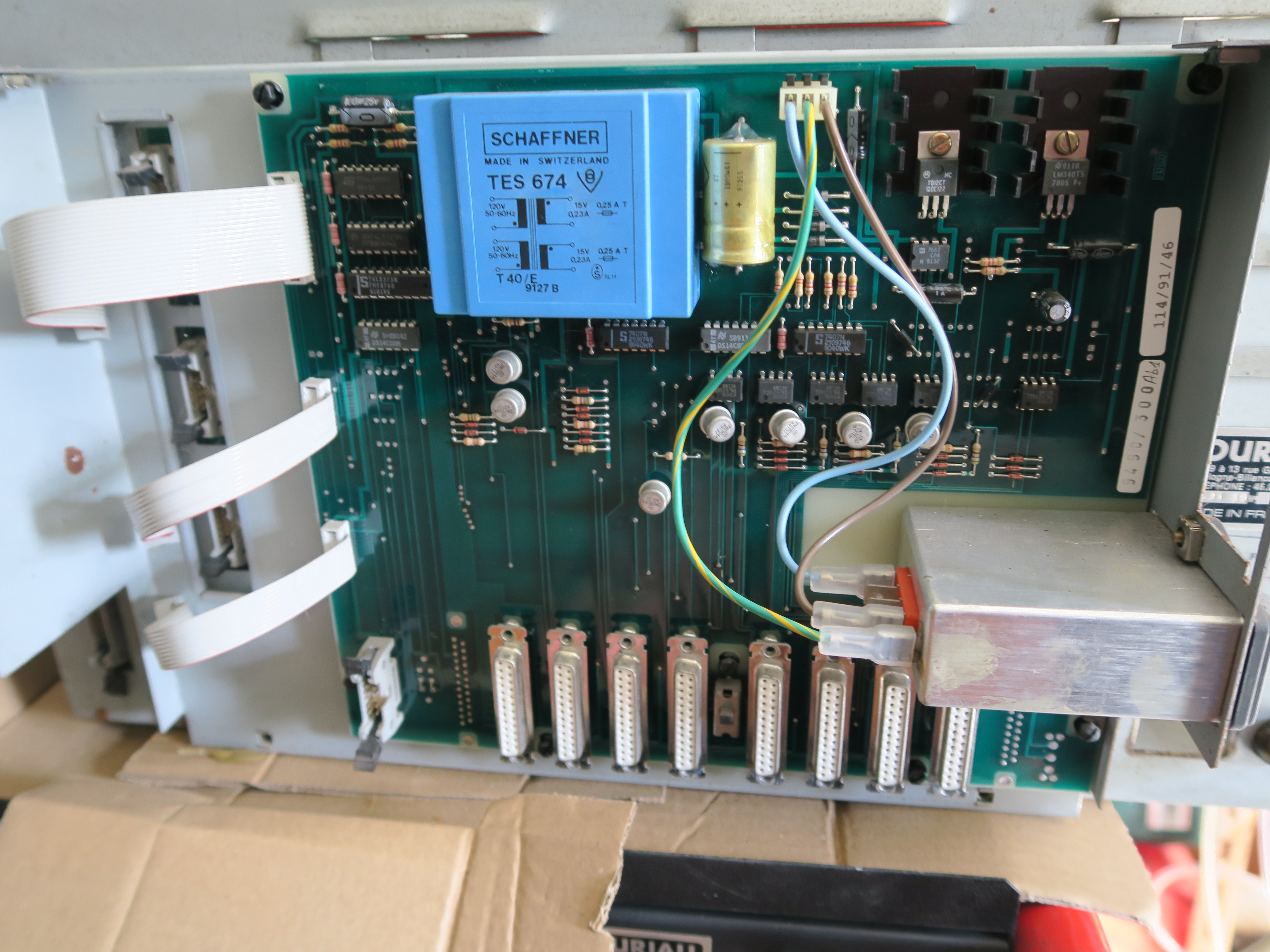

Je viens de remplacer le deuxième Rifa et en fait, je me souvient maintenant de ce qu’il s’est exactement passé. J’avais repéré sur ma station un Rifa éclaté du coup j’en avais commandé un et l’avait remplacé (c’était celui le plus loin de la partie des connecteurs ) et la station fonctionnait. En le changeant je me suis aperçu que celui coté connecteurs était en train de se fendre. J’en ai donc recommandé et l’ai changé par un neuf. C’est la que les problèmes ont commencés.
Je m’explique, après avoir remplacé ce deuxième Rifa, la station ne répondait plus à la télécommande (alors que la led sur la station indiquait bien une prise d’info).
Quand j’ai fait mes test sans ce deuxième filtre semaine dernière la station fonctionnait parfaitement.
Maintenant que je l’ai remis en place j’ai de nouveau le problème de non prise en compte des infos venant de la télécommande. :face_with_monocle:
Il n’y a pas de question sur son avenir, il va sauter mais j’aimerai bien savoir pourquoi ce filtre influerait-il comme ça sur la prise d’infos de la station via la télécommande j’avoue que ça me dépasse un peu :sweat_smile:

Bon petit update, je viens de retirer le filtre et le problème persiste :face_with_monocle:
Est-ce que pour vous cela pourrait être à un problème plus électronique qu’électrique ?

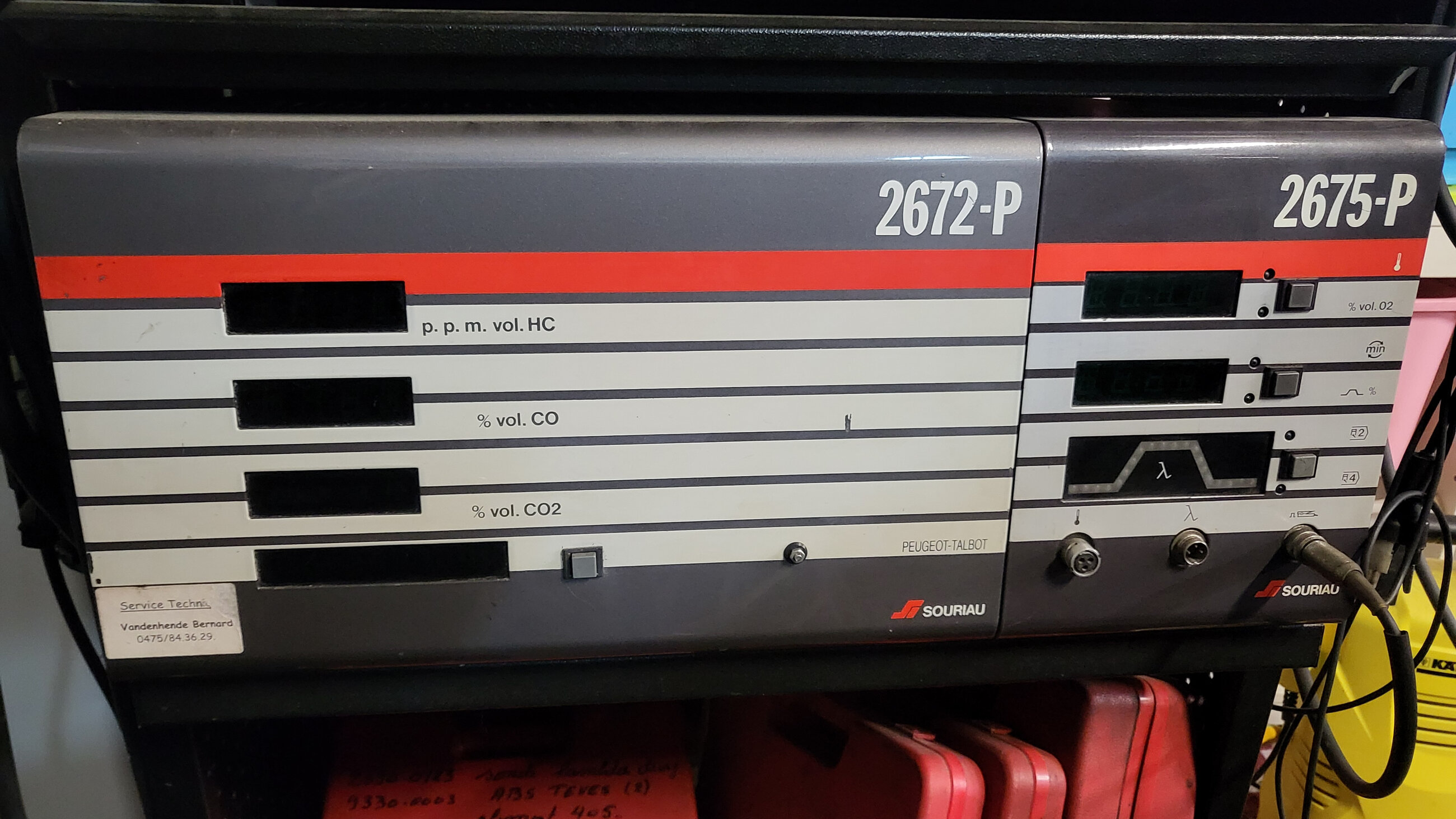

@Marcus6240 : Merci pour ces photos, je l’aurais imaginée bleue … Nous voici avec deux nouvelles références d’analyseurs [2672-P & 2675-P] ; la doc de l’imprimante ne mentionne que le « 3 gaz » au doux nom de 2670-F.

@hwarin le 2672P est bien un analyseur 3 gaz mais couplé au 2675P il offre la possibilité de lire les O2 et la lambda. Et devient alors un 4 Gaz

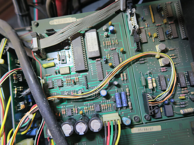

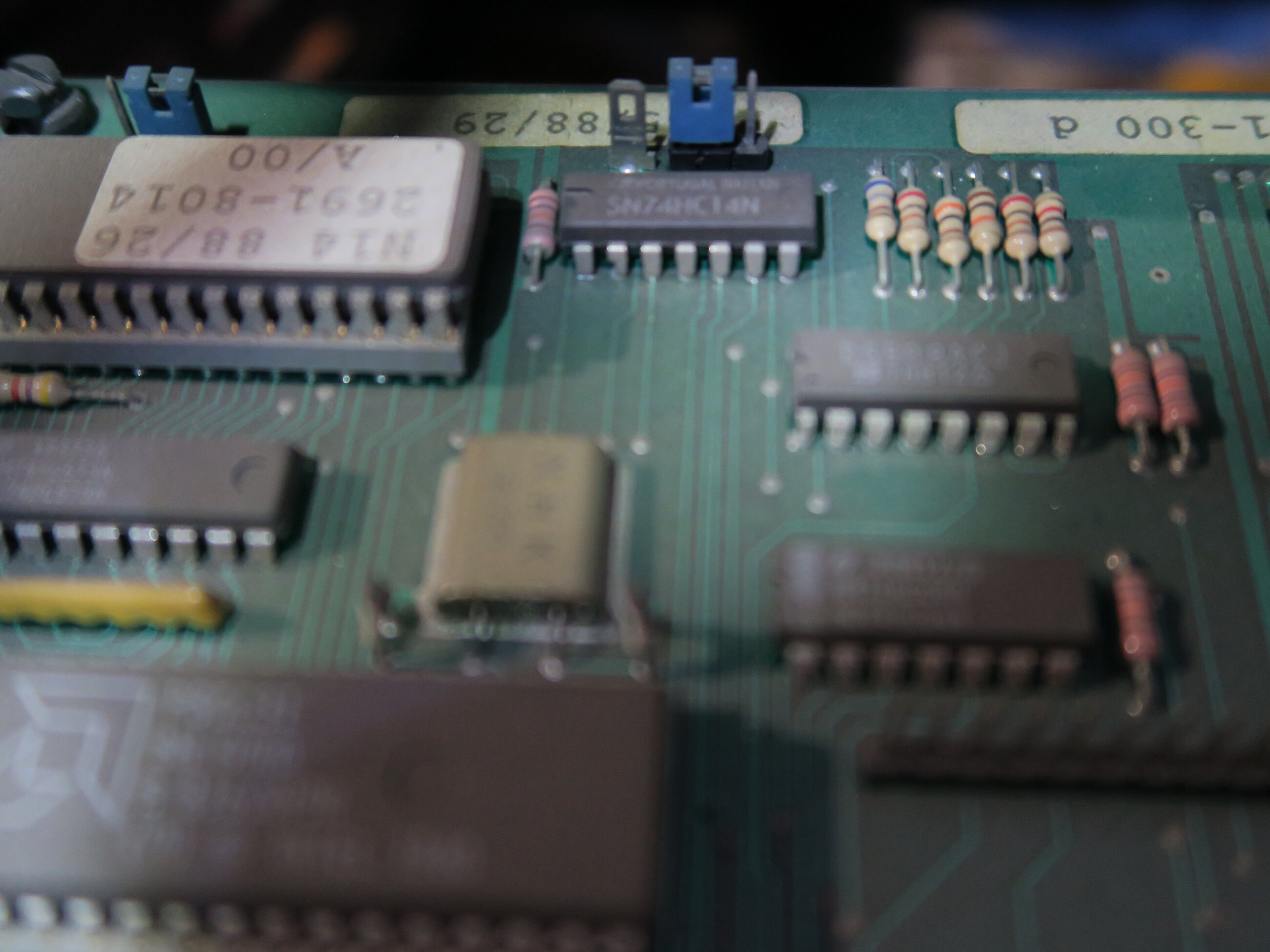

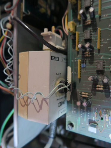

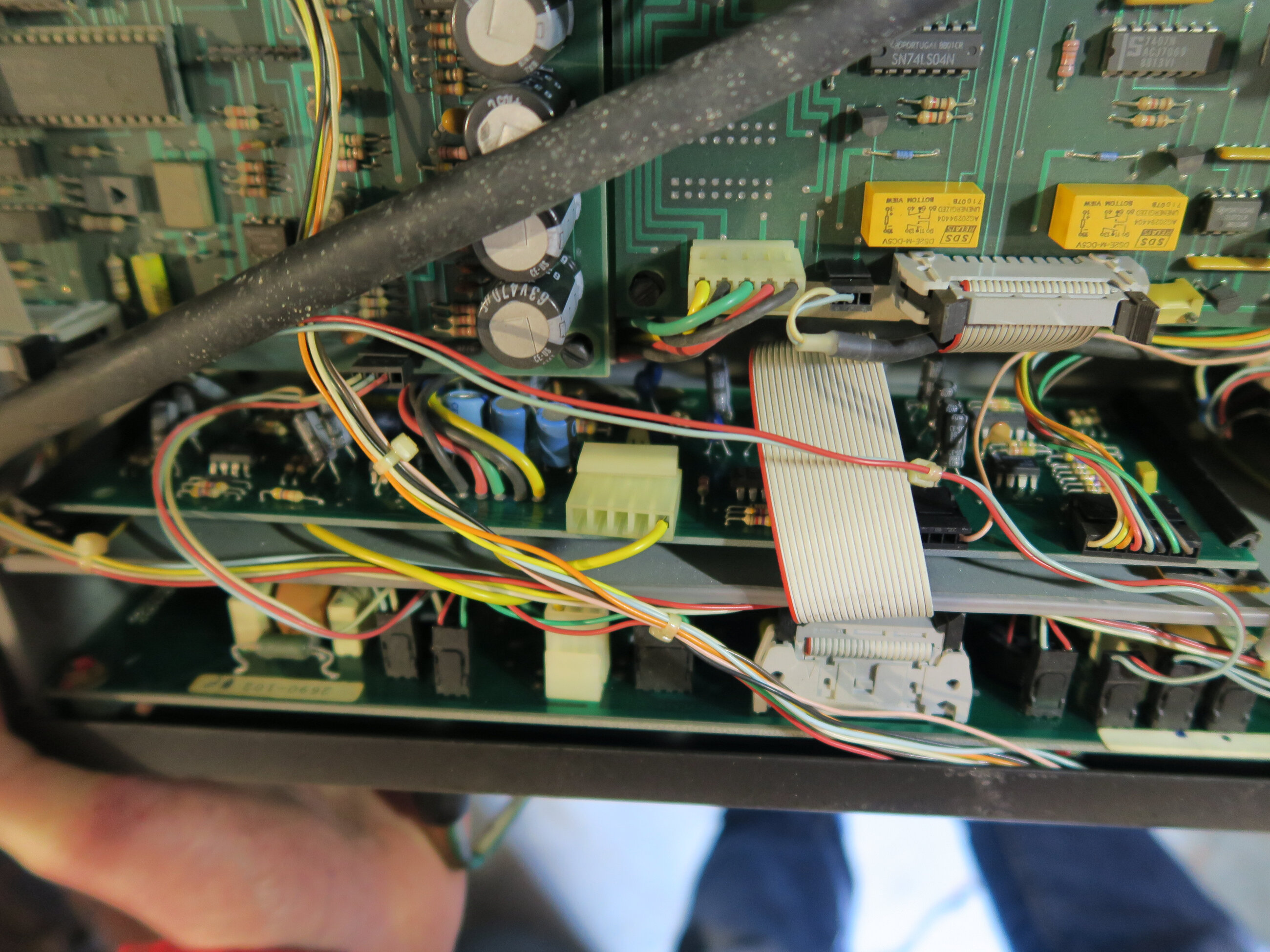

2691-003 d : Petit PCB du fond du 1er étage du tiroir - Gestion du simulateur. (@Clem1 : et détail de ta résistance cramée)

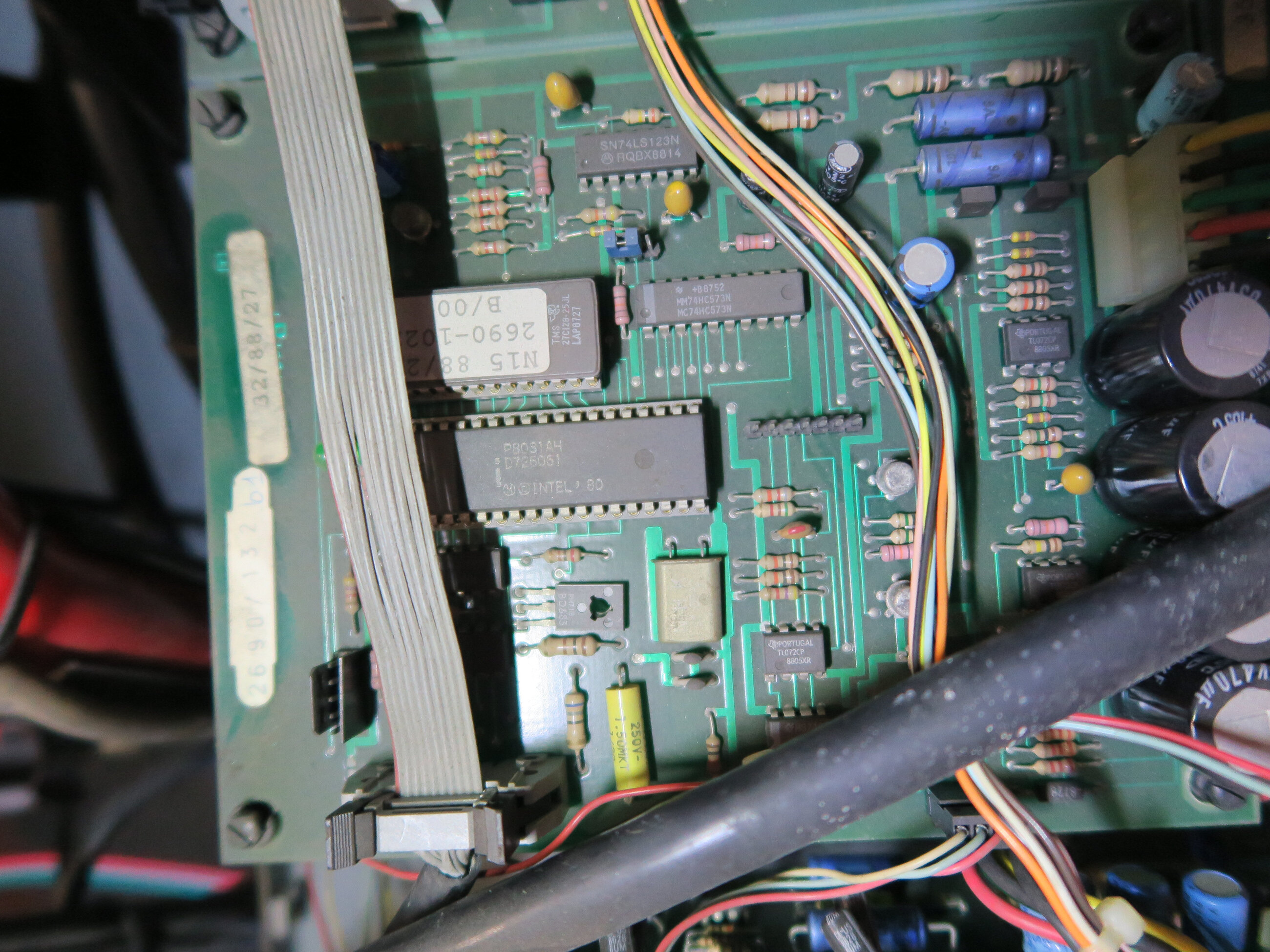

Date de 1988, MCU 8031, Eprom N14 88/26 2691-8014 A/00, 4 relais reed + 2 ‹ gros › relais.

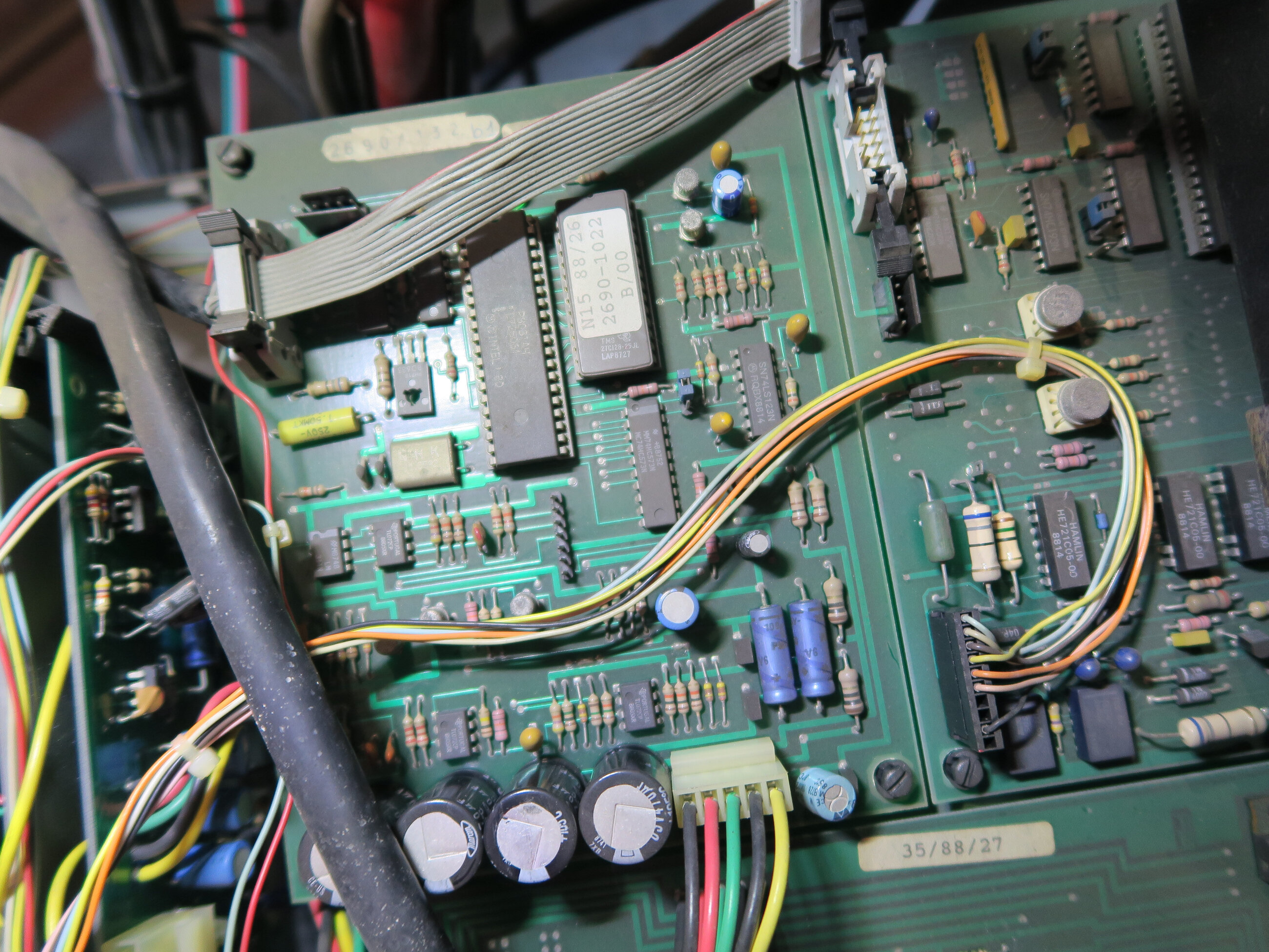

2690-0132 b1 : Petit PCB du début du 1er étage du tiroir - Gestion de ???.
Date de 1988, MCU8031, Eprom N15 88/26 2690-1022 B/00, 3 (?) doubles ampli-op, 1 simple ampli-op, 4 ‹ gros › condensateurs.
Ces deux petits PCB sont reliés par un ‹ bus › (série ?) HE10 à 10 points qui devient le ‹ petit câble › qui se branche sur l’entrée ‹ Modula TTL › de l’extension réseaux.

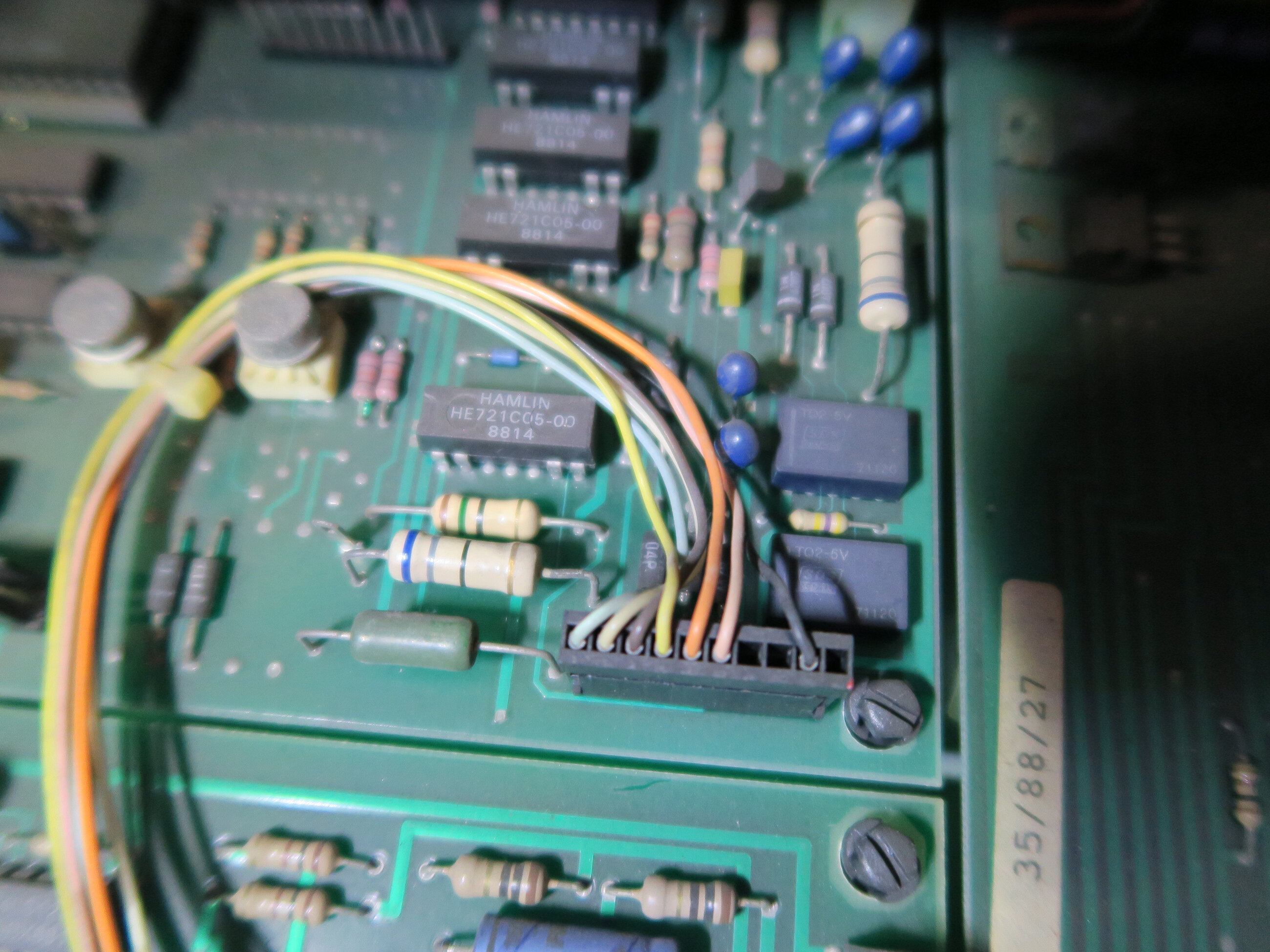

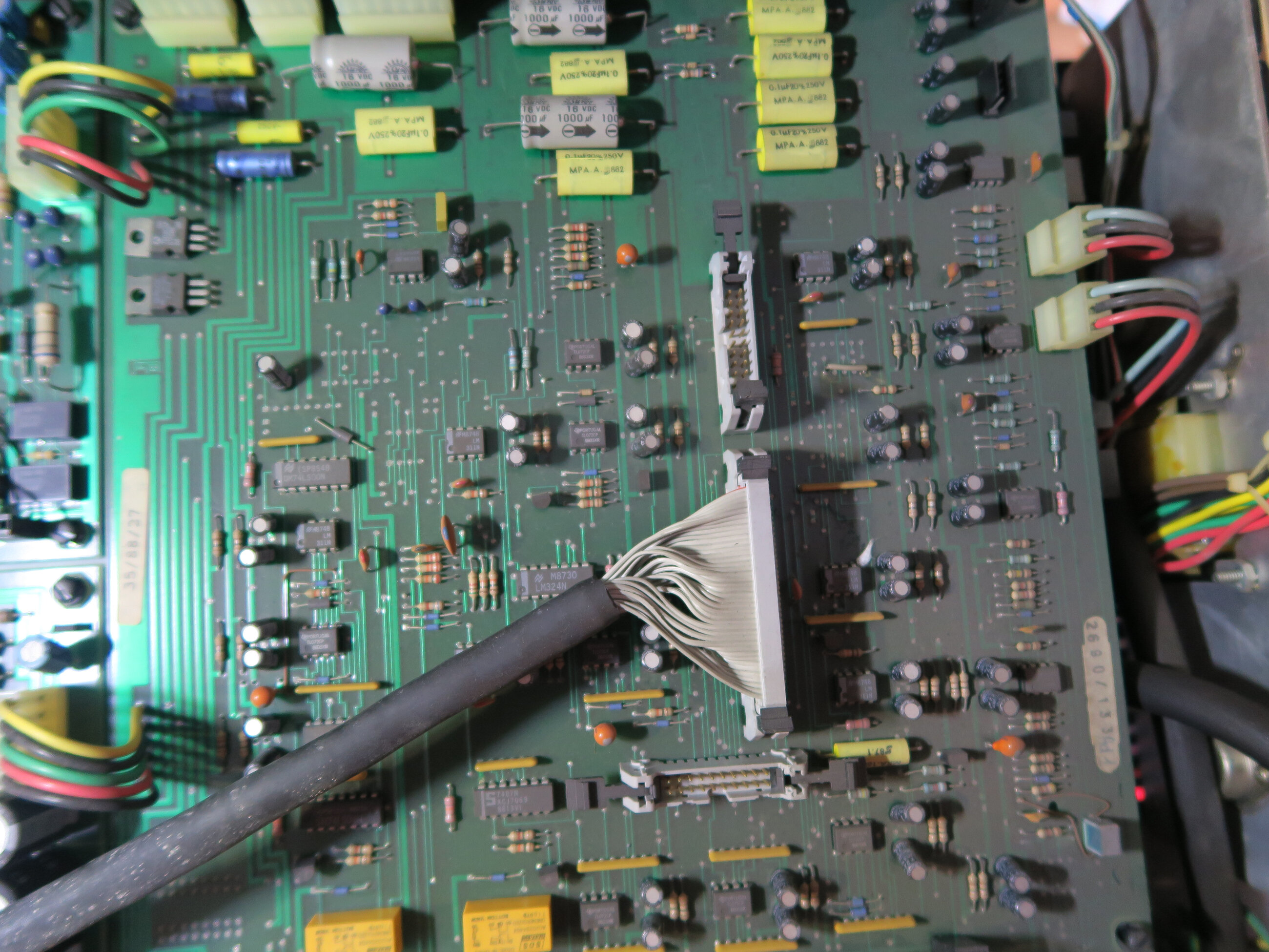

2690-133 ad1 : Grand PCB du premier étage - Gestion de ??? (la carte verticale externe).
Date de 1988, pas de MCU, pas d’Eprom, 2 ‹ gros › relais’, liaison HE10 ‹ petit format › vers la carte verticale externe, liaison HE10.40 ‹ grand format › qui devient le ‹ gros câble › qui se branche sur le port ‹ extension › de la carte CPU de l’UC.
???-??? : PCB ‹ vertical interne › - Pas de photo, uniquement accessible après dépose des PCB horizontaux
???-??? : PCB ‹ rez de chaussée › - Pas de photo, uniquement accessible après dépose des PCB du premier étage. A priori, gestion de la majorité des sondes.

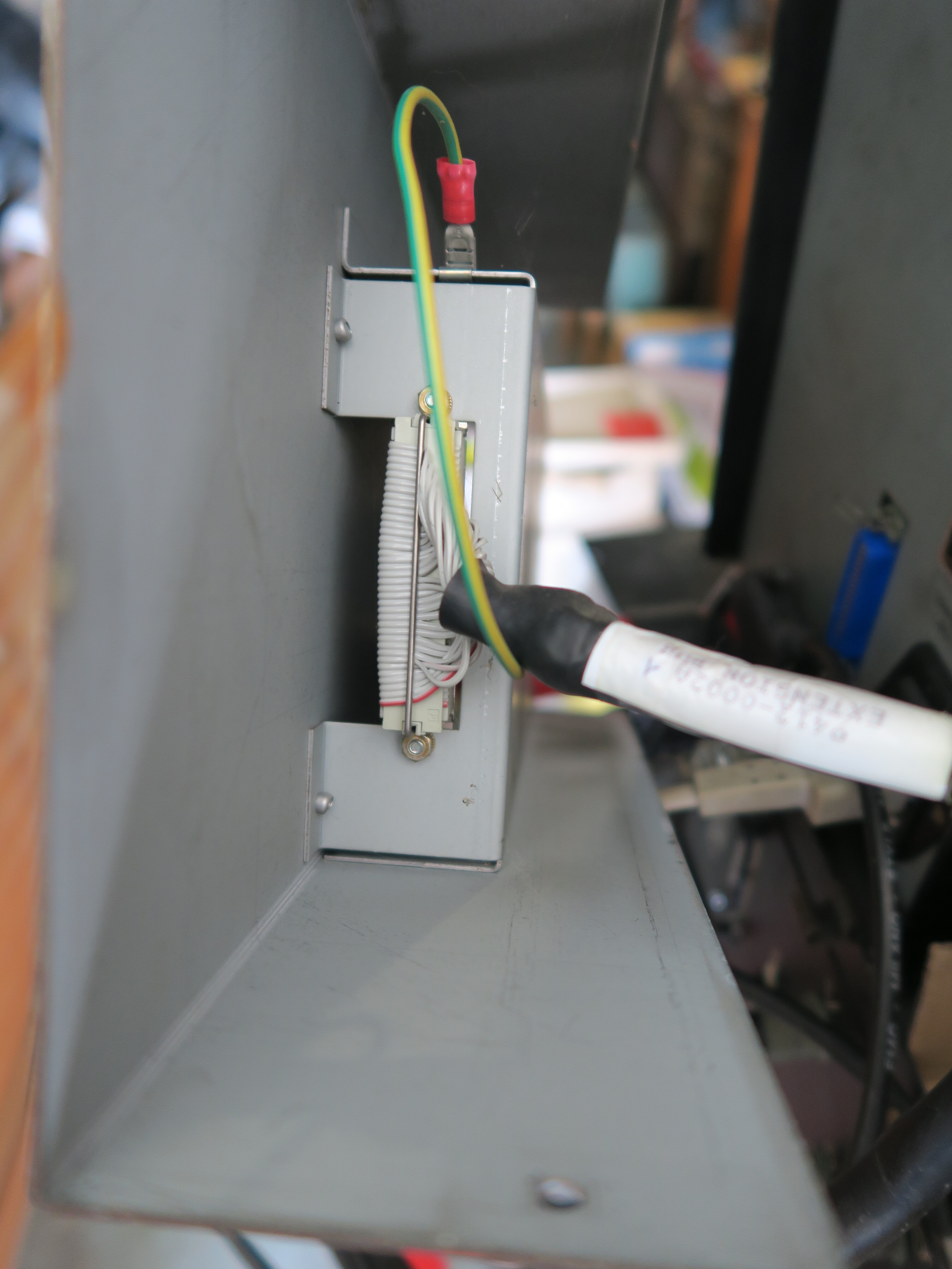

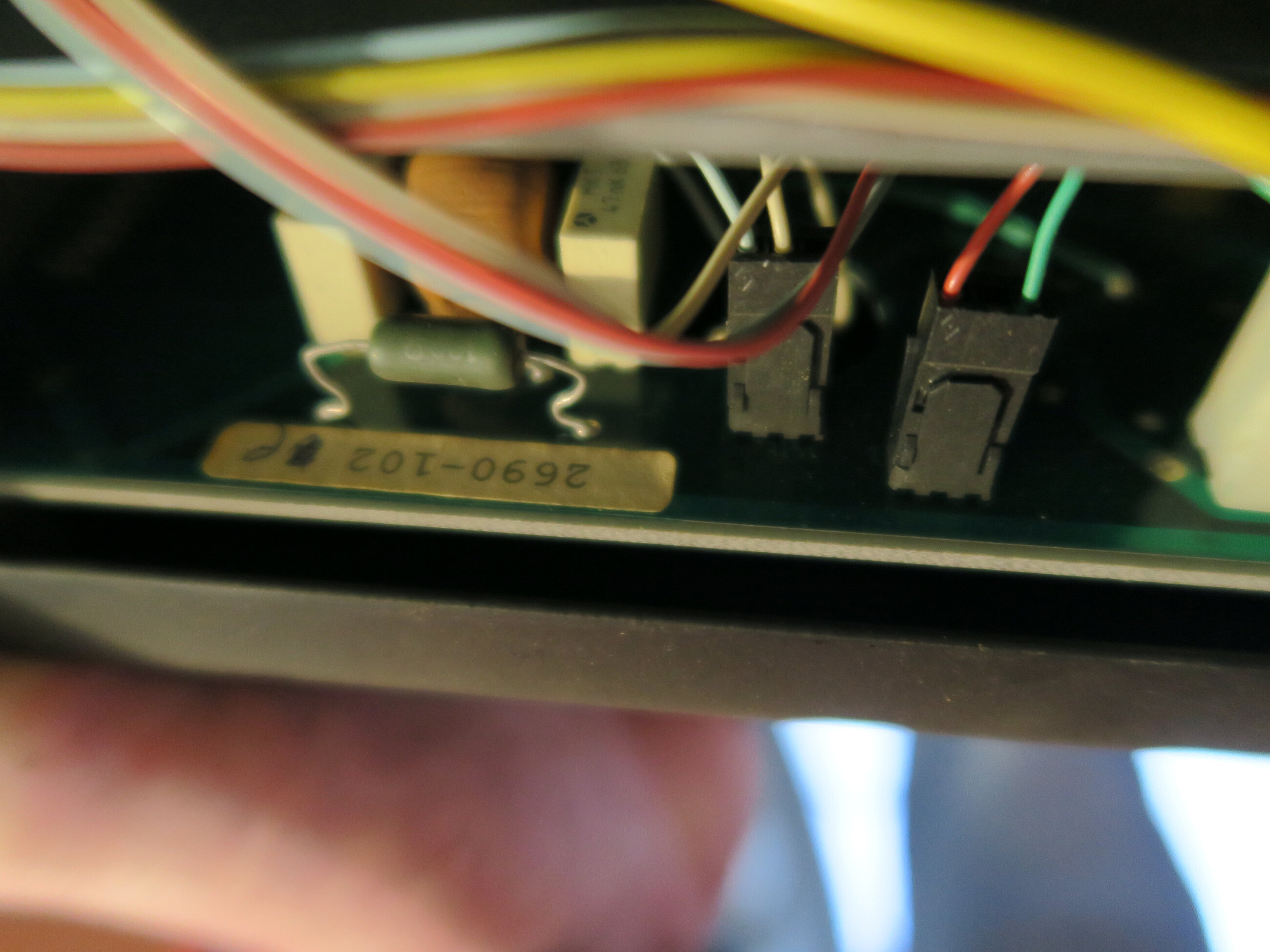

2690-102 e : PCB ‹ vertical externe › - Gestion (protection ?) des 8 sondes de gauche, solidaire de la face avant du tiroir (4 vis pour la désolidariser).
Date de 19??, pas de MCU, pas d’Eprom, 5 ‹ grosses › self, 2 ‹ gros › condensateurs, 1 ‹ gros › relais. Embarque le port ‹ extention › HE10.40, qui reçoit gros câble en provenance du milieu de la carte CPU de l’UC.

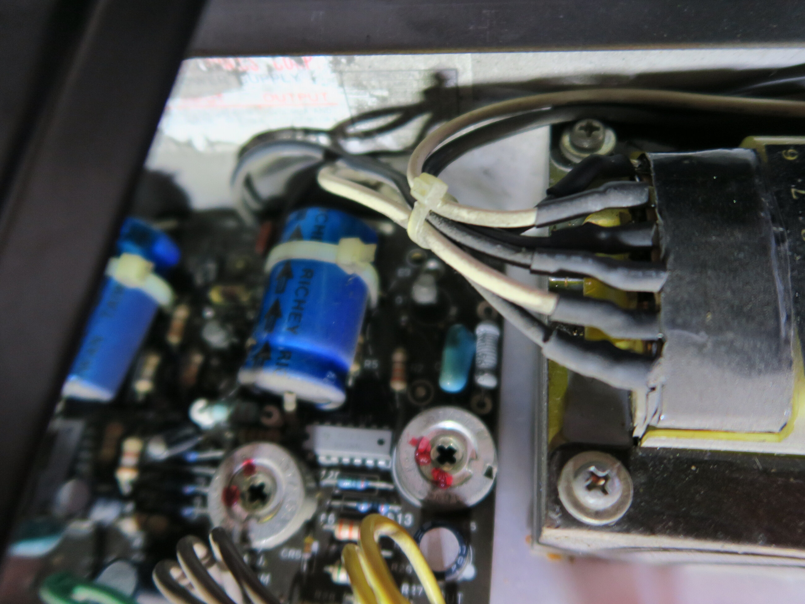

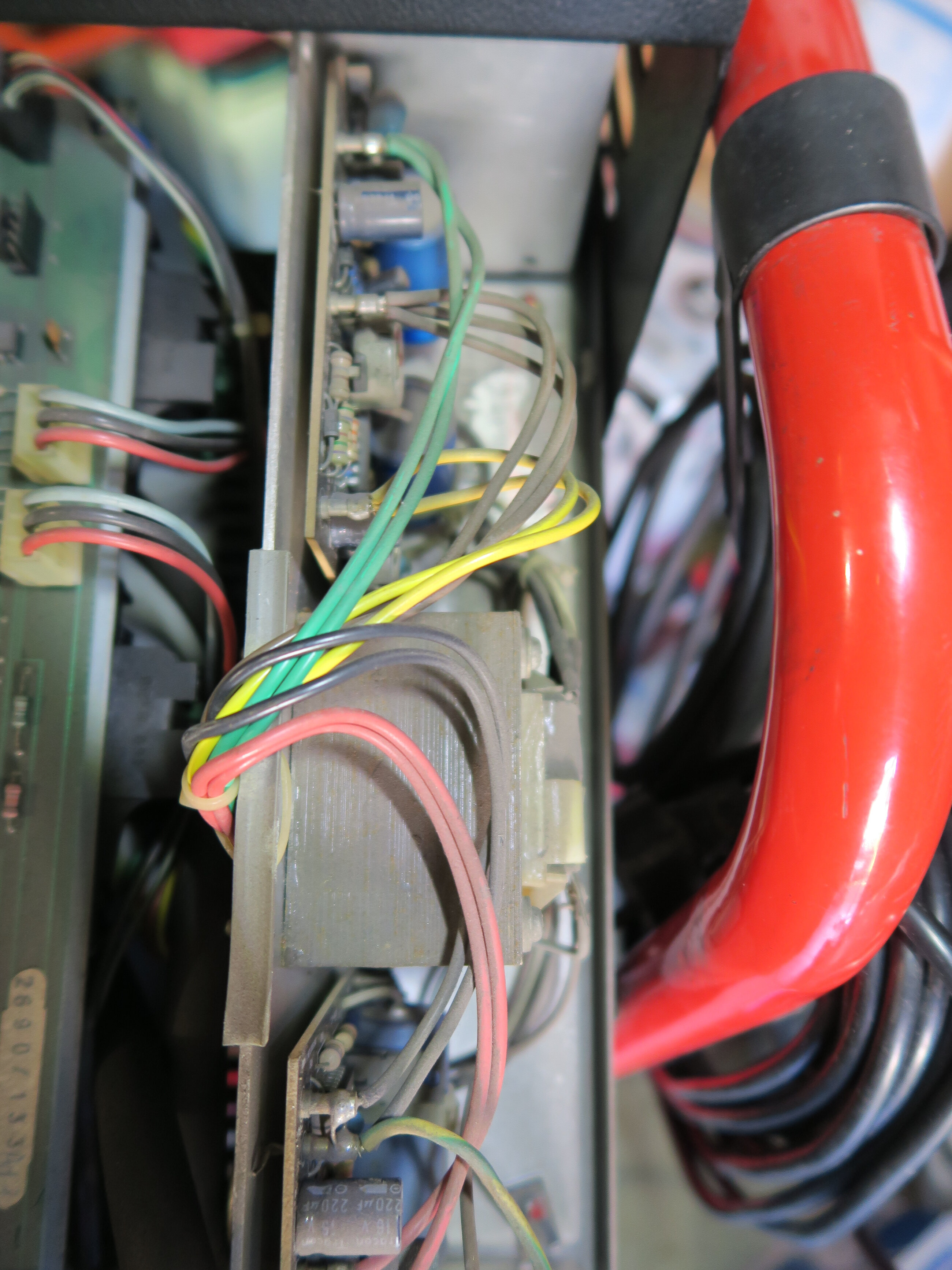

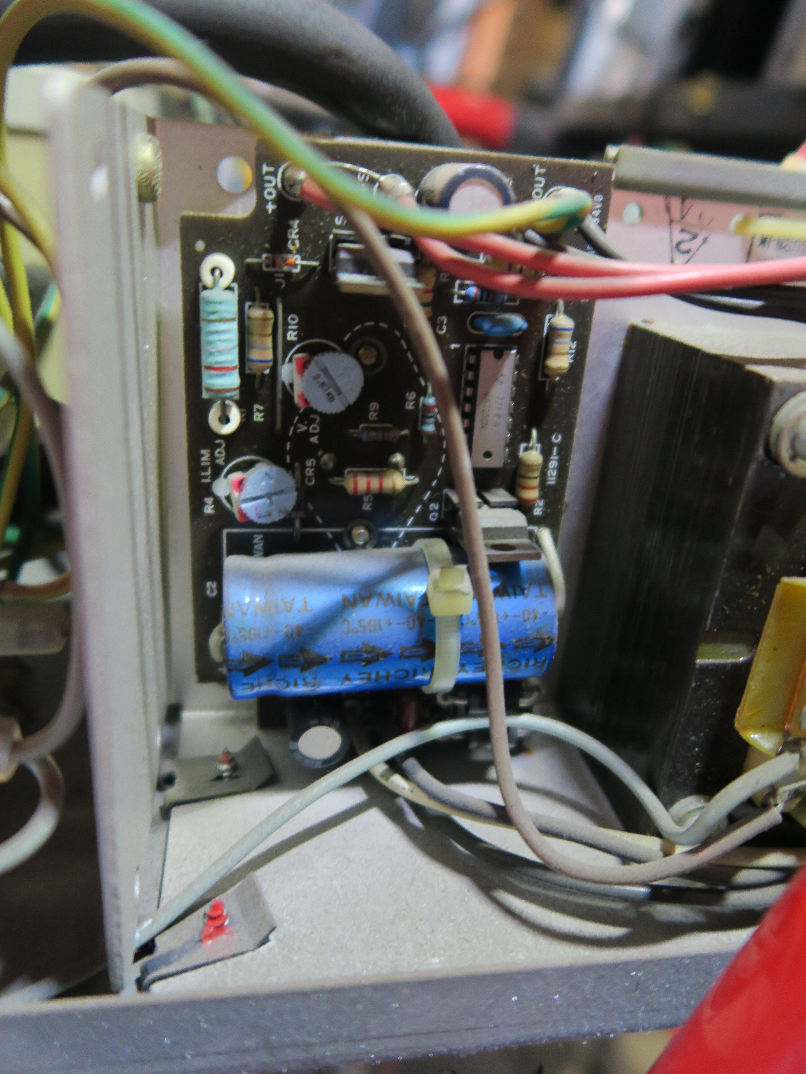

Alimentation stabilisée : +5/+12/-12 OEM à base de 3055.
Notée +5v 3A, +12v 1A, -12v 1A

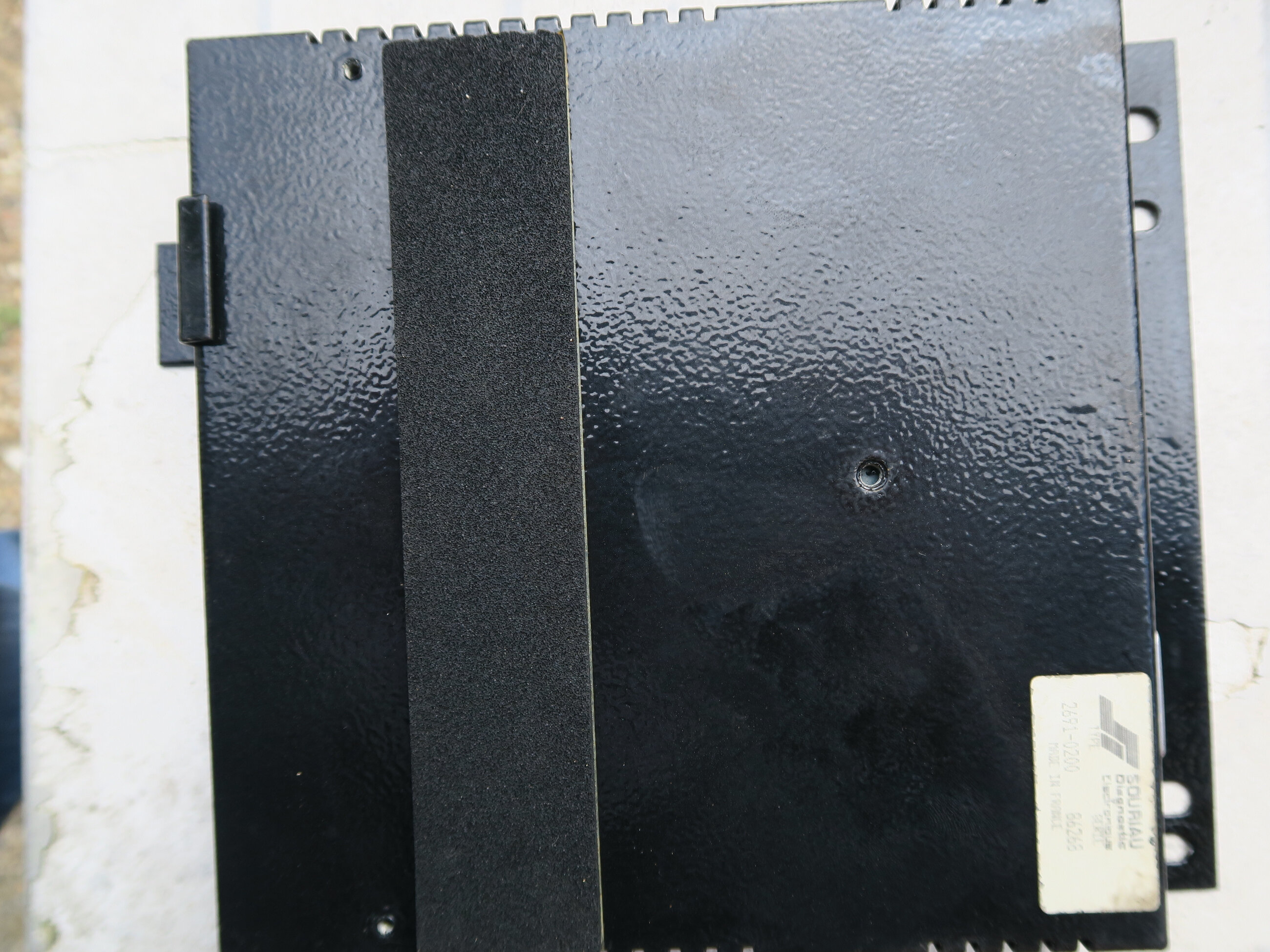

???-??? : Boitier ‹ pince blanche ›

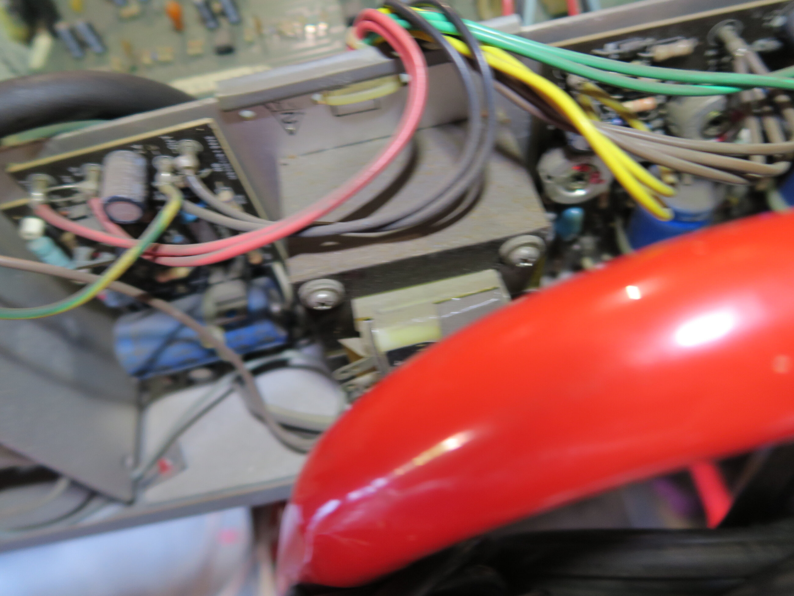

Un de ces bordels dans ce tiroir ! … et 40 ans de poussière, finalement, pas une si grosse couche.

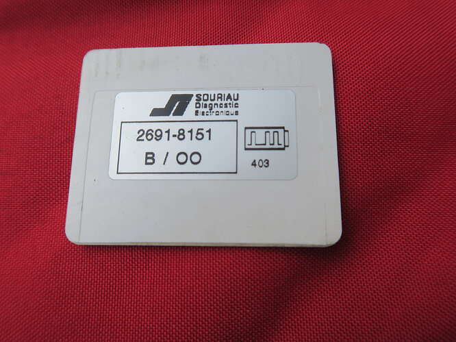

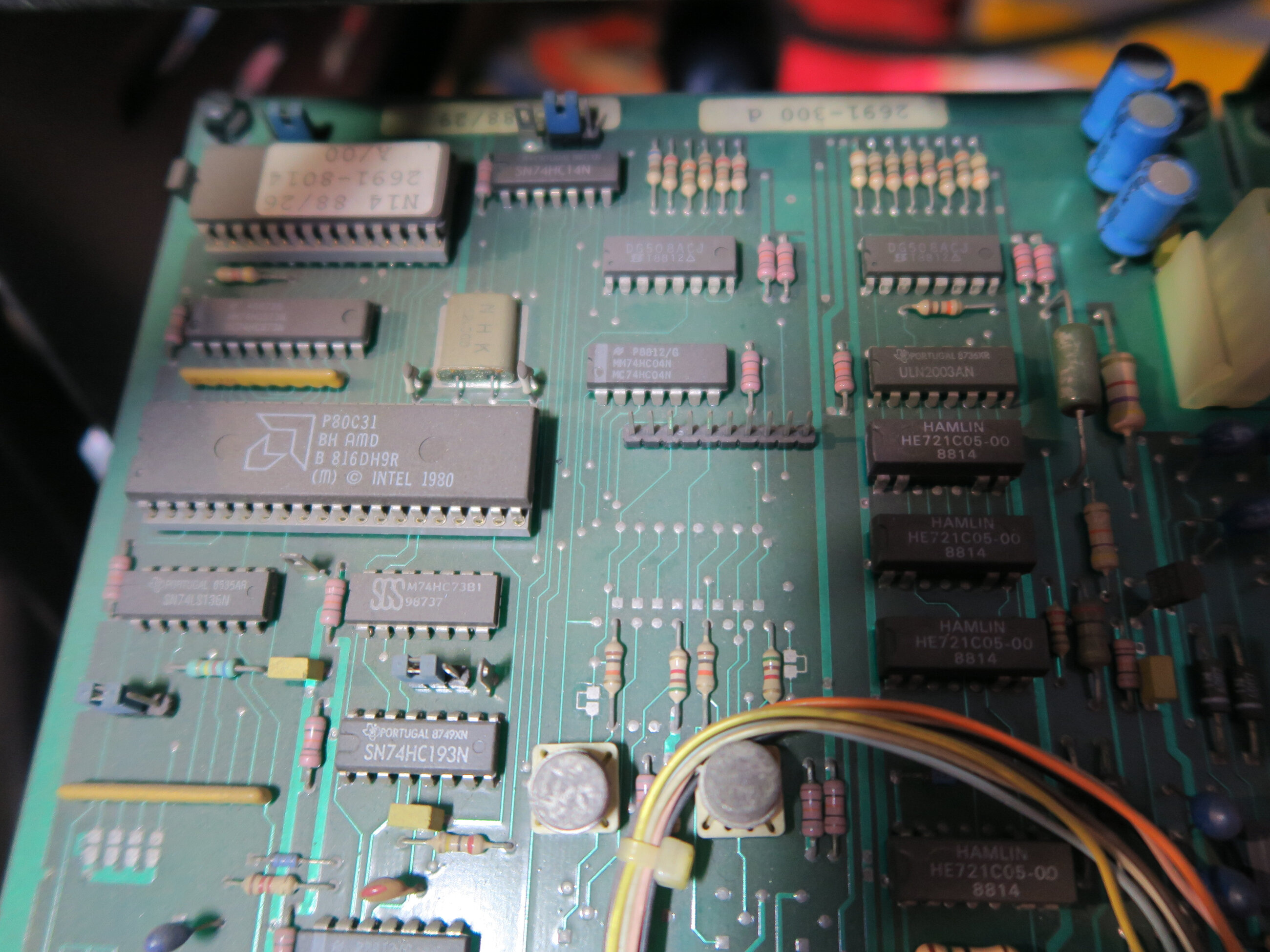

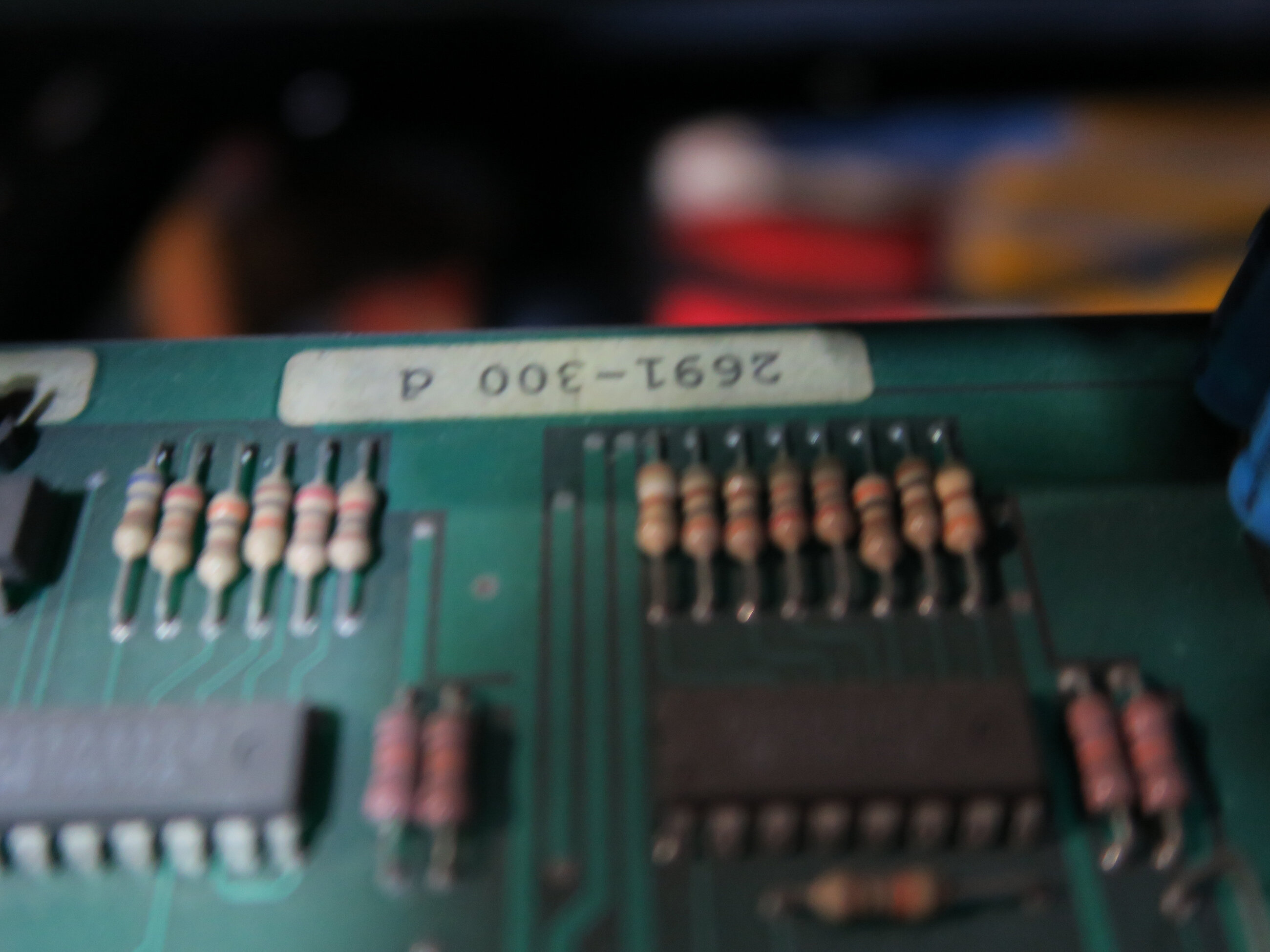

2691-301 a (dans 2691-0200) : Au 1er sous-sol (sous le tiroir) - l’interface de salves rapides
Datant de 1993, elle comporte un 8032, un 82510, 32K de RAM statique, une interface pour ROM externe, et c’est à peu près tout. Reliée à une interface V24 de l’extension réseaux. Noter sur le boitier les 3 inserts pour la fixation du second sous-sol (dont je ne dispose pas), et qui permet de communiquer avec les véhicules PSA par leur prise centralisée 30 broches (pré-OBD) en utilisant l’interface IPC30.

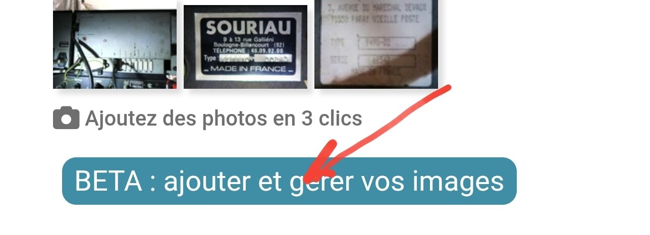

Mettez vos photos plutôt dans la fiche du GL que vous avez créé et complétée ici :
Mais pas dans les documents, merci.
J’ai dû déjà déplacer toutes les photos que vous aviez mis sous documents il y a quelques jours, de « documents » dans « photos ».
Les photos se postent dans la galerie photo par ce bouton :
Vous pouvez également les classer, les titrer et les commenter ou les supprimer par le menu sur chaque photo qui est accessible par la « roue dentrée » lorsque vous êtes dans le menu de gestion des photos.
@Jeanmonod_Henri-Louis : Les photos sont maintenant dans la gallerie

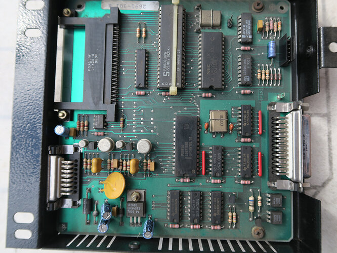

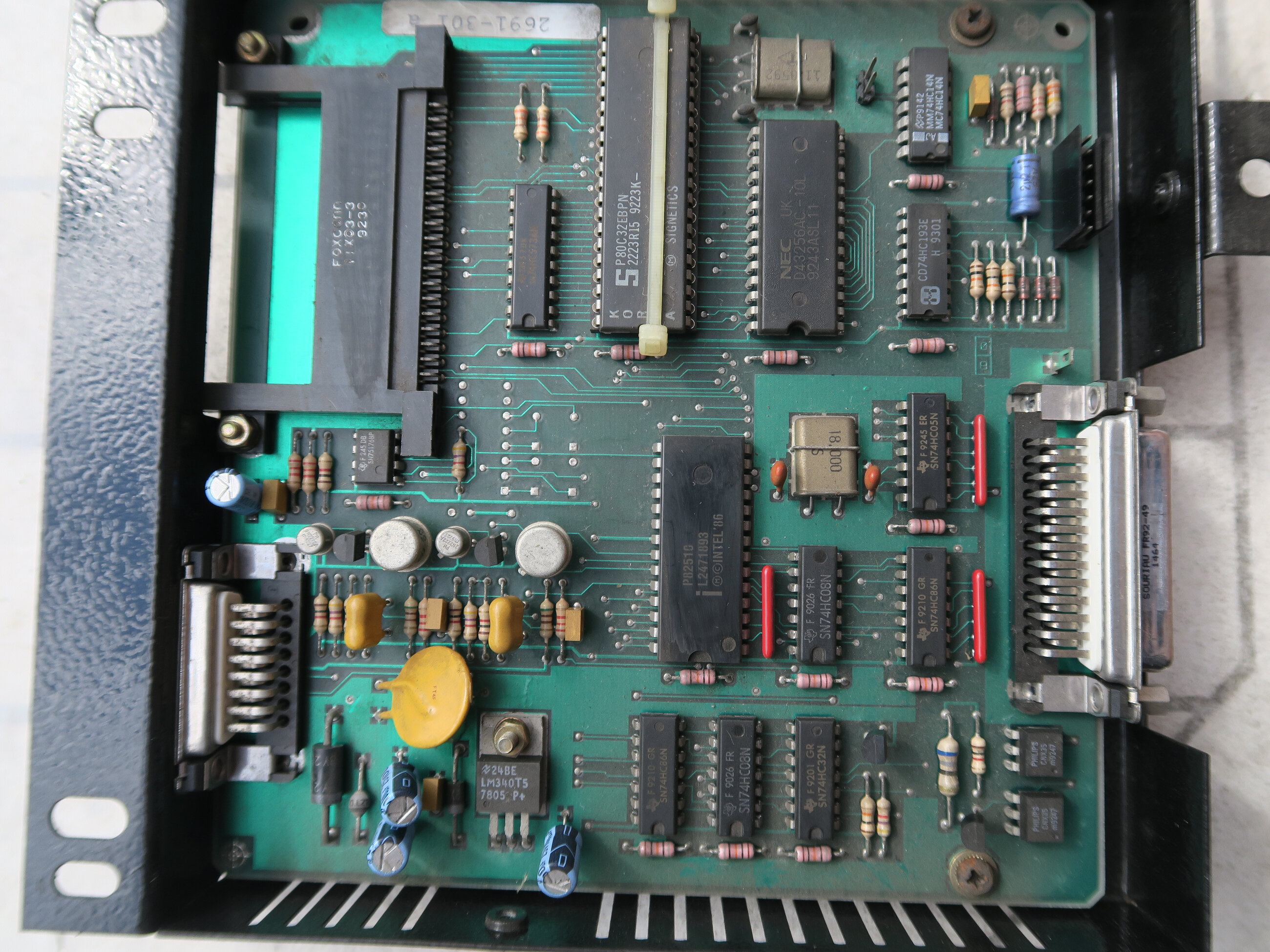

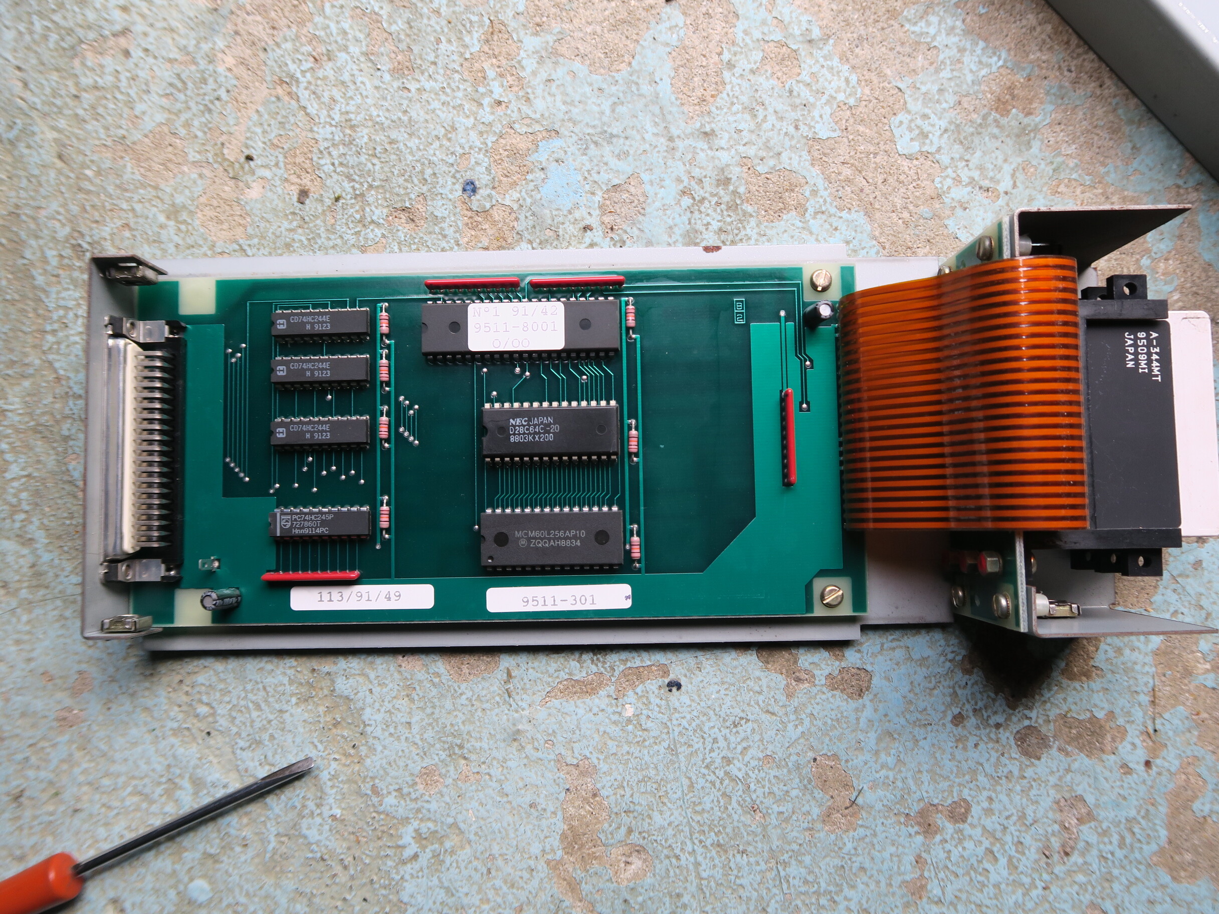

9490-02 Extension réseaux et support ‹ cartouche ›.
Pas de MCU, pas d’Eprom, alimentation ‹ conventionnelle › intégrée.

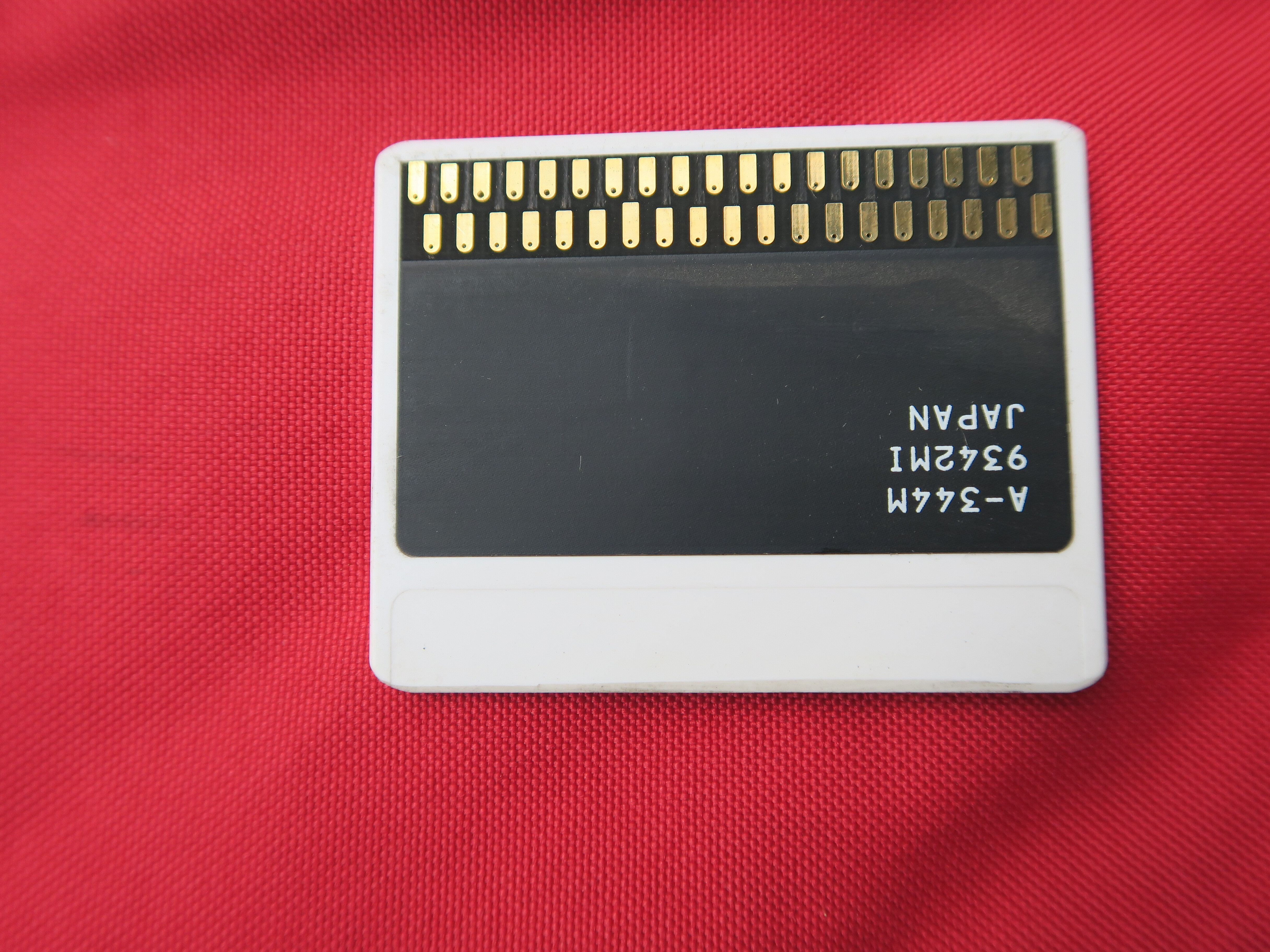

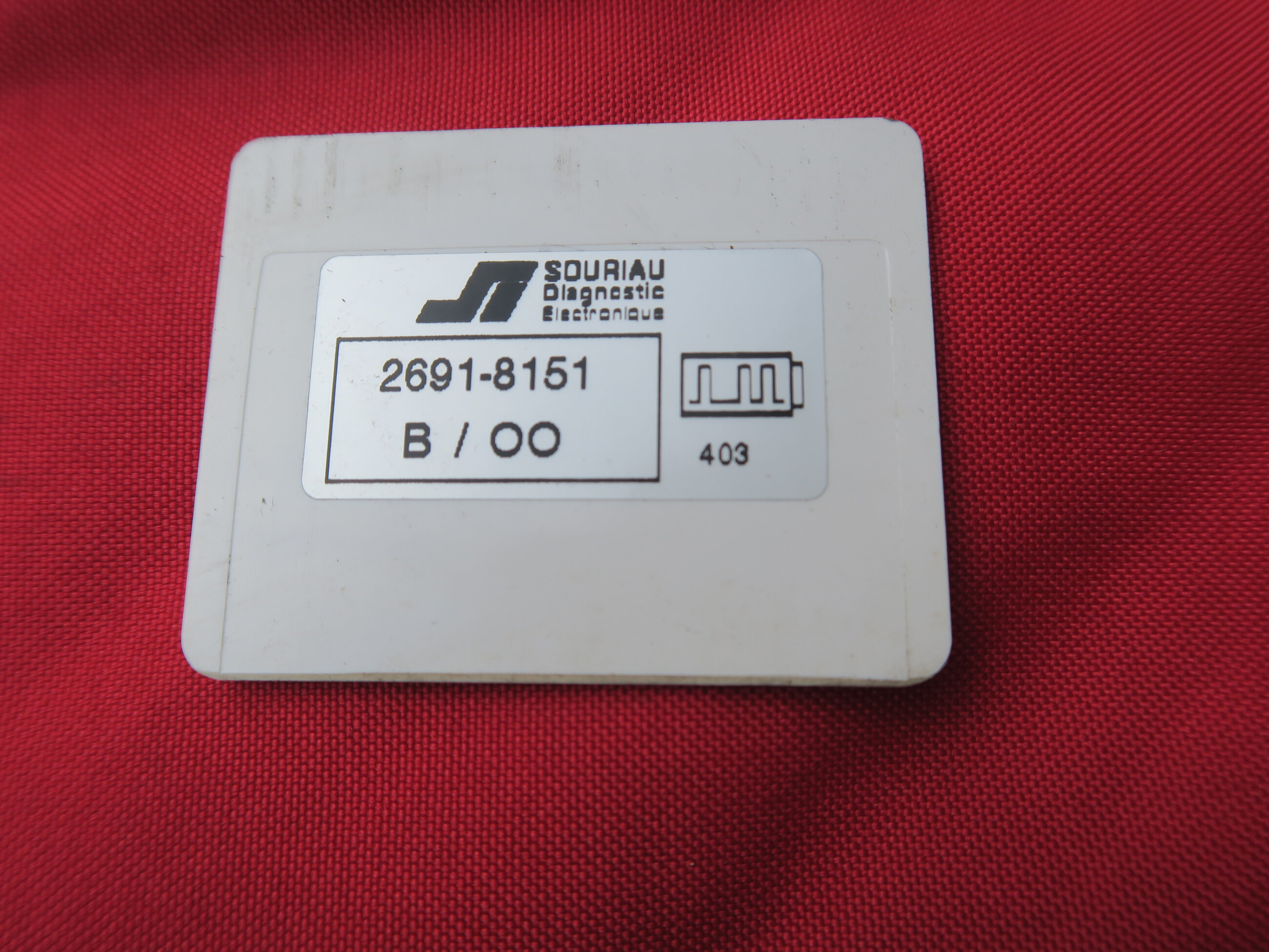

9511-301 Cartouche support pour 3 Eprom amovibles
Date : 1991, MCU ??? 9511-8001, EEprom 28C64, RAM statique 32Ko

Merci, Radiolo, mais 9511-301, c’est la référence du PCB ‹ cartouche › en photo ci-dessus. Le MCU « ??? », c’est parce que je n’ai pas touché à l’étiquette ; certainement un 8032 ou un cousin !
