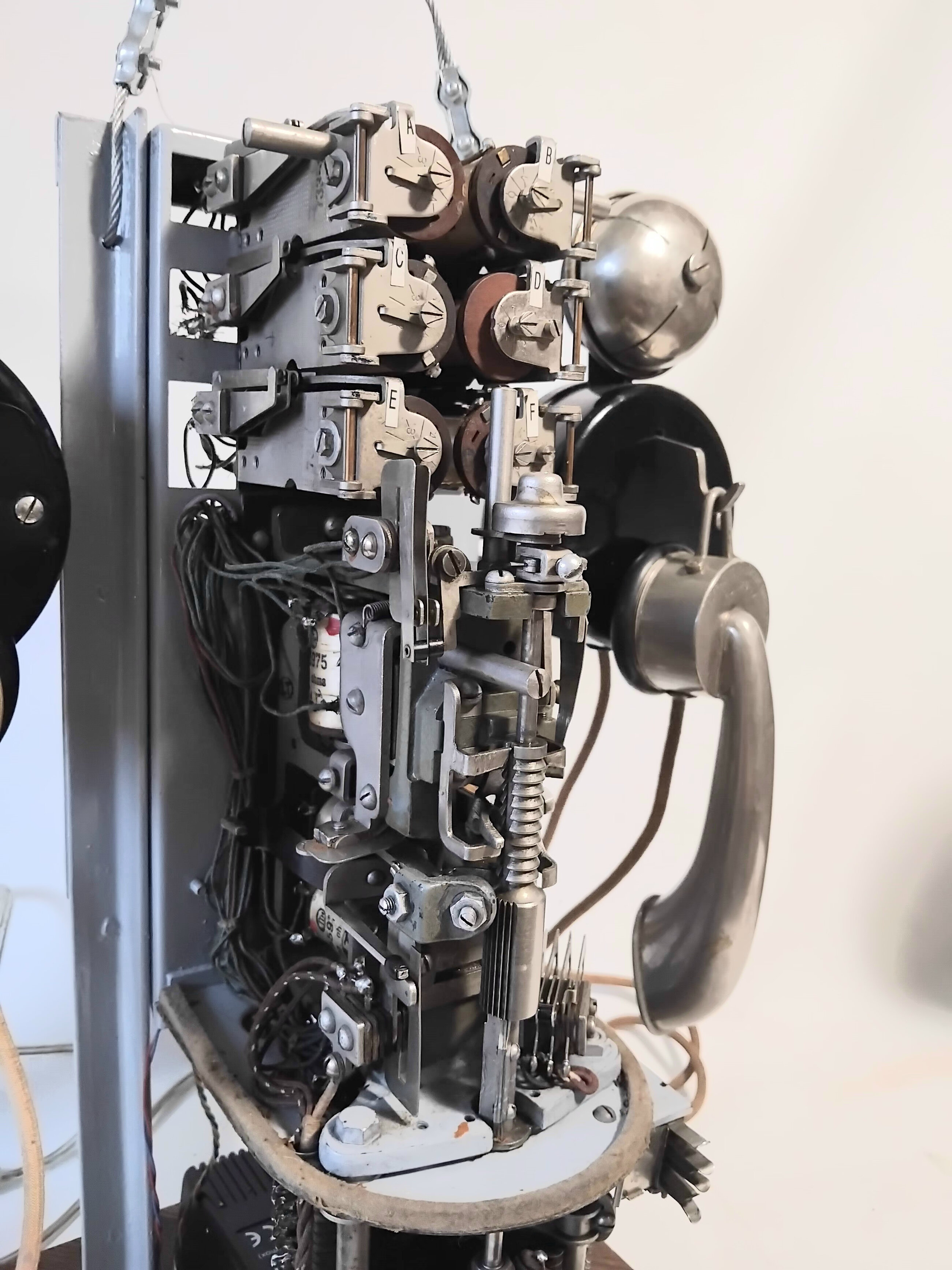

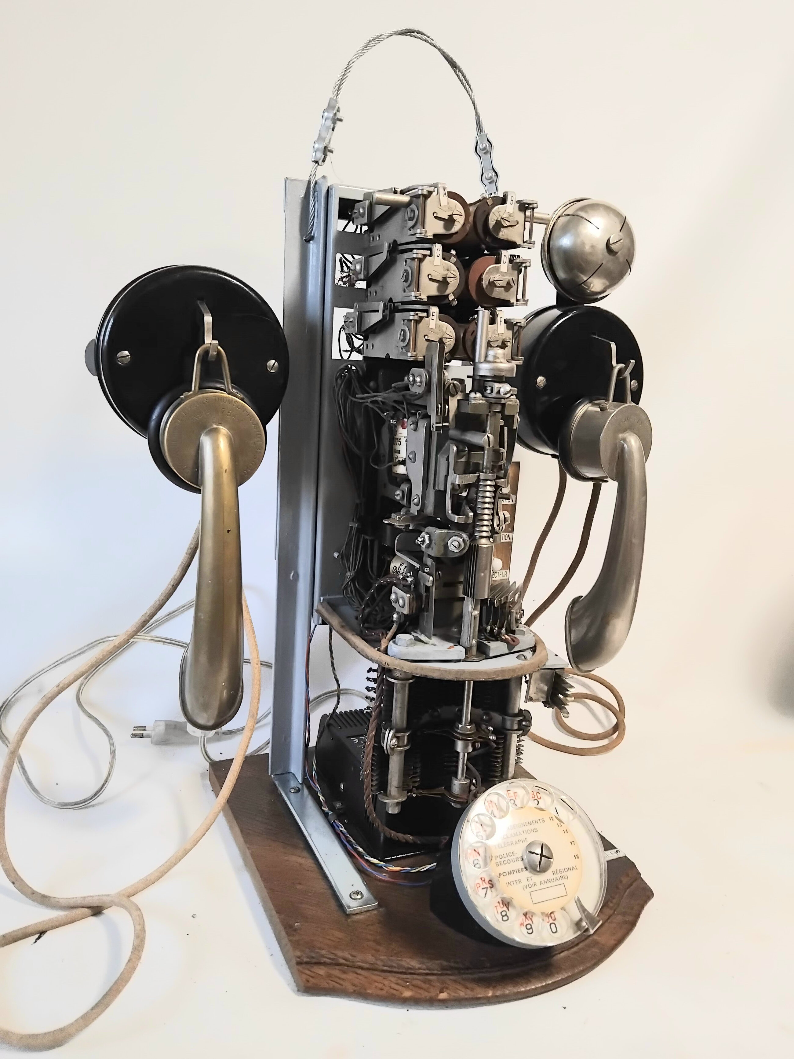

Concernant mon strowger de groupe
6 relais A B C D E F je souhaiterai faire fonctionner
Ma maquette en selecteur final pouvoir composer par exemple le 2 en verticalement et le 5 en horizontal ..
Je bute sur l’horizontal … le relais C etant monté en serie avec l’aimant horizontal il reste toujours en fonction quand je numerote le 5 .. j aimerai quelques infos pour faire fonctionner ce selecteur. Merci
