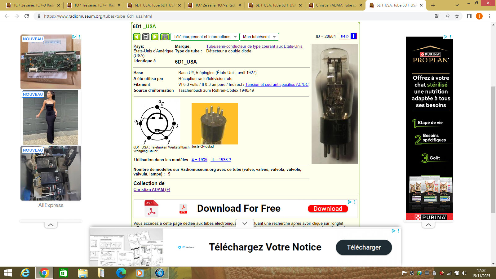

Ça ne ressemble pas du tout à une double diode
rien a voir avec la 6D1 brochage ameicain 5 btoches qui equipe ce poste
celle la est un tube pour detection en television des années 55
J’ai vu aussi sur certains schémas une 6X4 utilisée en diode de détection la seule limitation serait la capacite inter-electrodes , mais à 455 kHz ça a peu d’importance
Ressemble à ceci.
J’ai un bouquin de lampes, où sont indiquées les caractéristiques de la 6D1
C’est une diode apparemment, de detection
culot : deux gos plots pour le filament. à gauche, la 1 = plaque, la 3 , l’autre plaque, la 4 la cathode
6D6= EA50 cela c’est encore la petite subminiature
D’après la documentation, cette lampe est une double diode. Elle sert de détection. Vetifier si les deux anodes sont reliées pour une detection simple ou indépendantes pour une cag retardée ou bien si lune des diodes est reliée a la masse.

La EA50 est donnée sur mon livre pour une diode detection TV. La 6D1 est bien notée comme diode, et pas redressement, même si elle en possède la structure.
et la 6D1 de ce poste ( voir schema) est une double diode de detection a cathode commune
Attention, il y a eu deux tubes 6D1 bien différent : La 6D1 “récente” (façon de parler, elle a plus de 50 ans) sans culot, pour télévision, équivalent EA80 (ce n’est pas celle là !) et la 6D1 ancienne USA des années 30 , culot UX5, pour radio (c’est celle là, voir plus haut)
Cette double diode séparé permet d’avoir une tension cathode complètement indépendante de la préamplifictrice en employant un tube double diode indépendant.
Quand à la 6D6 parfois cité et confondue avec cette 6D1, c’est une pentode HF-MF à pente variable normale , habituelle en 1935-36.
Dans ce montage, la détection et la CAV ne sont pas indépendants et cette CAV n’est pas “retardée” , les 2 éléments diodes sont en parallèle .
