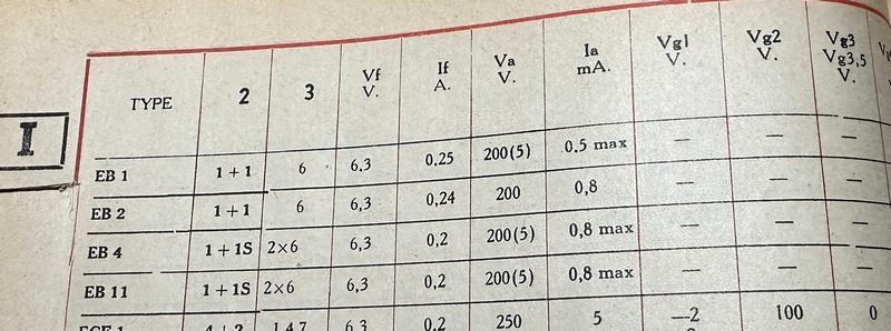

C’est la même chose qu’une AB2, EB4, 6H6, etc, avec ou sans cathode séparée.

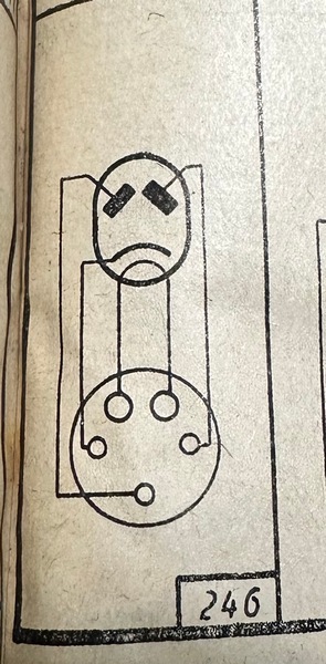

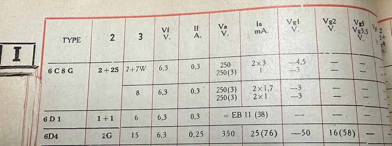

Dans le « Brans » de 1946 :
merci pour la doc je j’ai integrée a la fiche tu tube

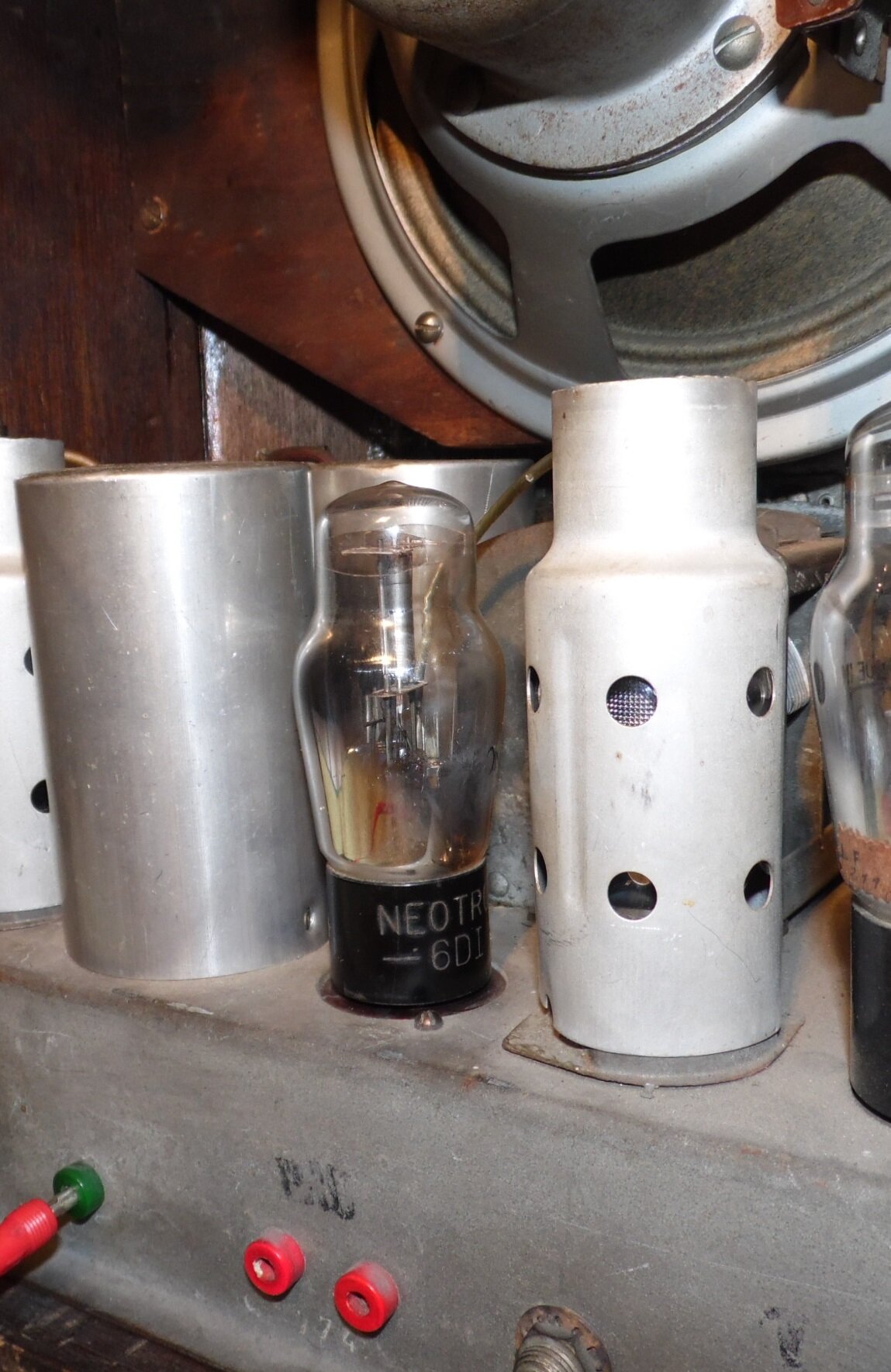

quelques nouvelle de cet “illustre inconnu” avec son jeu de lampe inusuel …
Une fois les corrections de recapage effectuées , l’appareil fonctionnais a peu près , et le volume agissais normalement , mais restais faiblard et ne recevais pas grand chose même le soir …
Une tentative de réalignement MF a été tenté et s’est avéré impossible sur le second transfo MF (transfos à 125kHz environ) Le premier (le “tesla” ) se réglais bien , mais le second (le “diode”, celui qui “attaque “ la 6D1) s’avère défectueux , aucun point de résonance nulle part …
Ne trouvant aucun transfo MF à 125 kHz, j’ai tenté le coup de remplacer l’enroulement ne répondant pas par 2 bobines GO de récup, mises en série, et une retouche du condensateur d’accord…
Et :
ça fonctionne ! Pas tout a fait aussi bien qu’avec un transfo MF d’origine (l’accord est flou au lieu d’être pointu mais il y a résonance, et a peu près à la bonne fréquence) …Mais bien suffisamment pour “causer haut et fort” et pour capter des stations anglaises ou espagnoles.

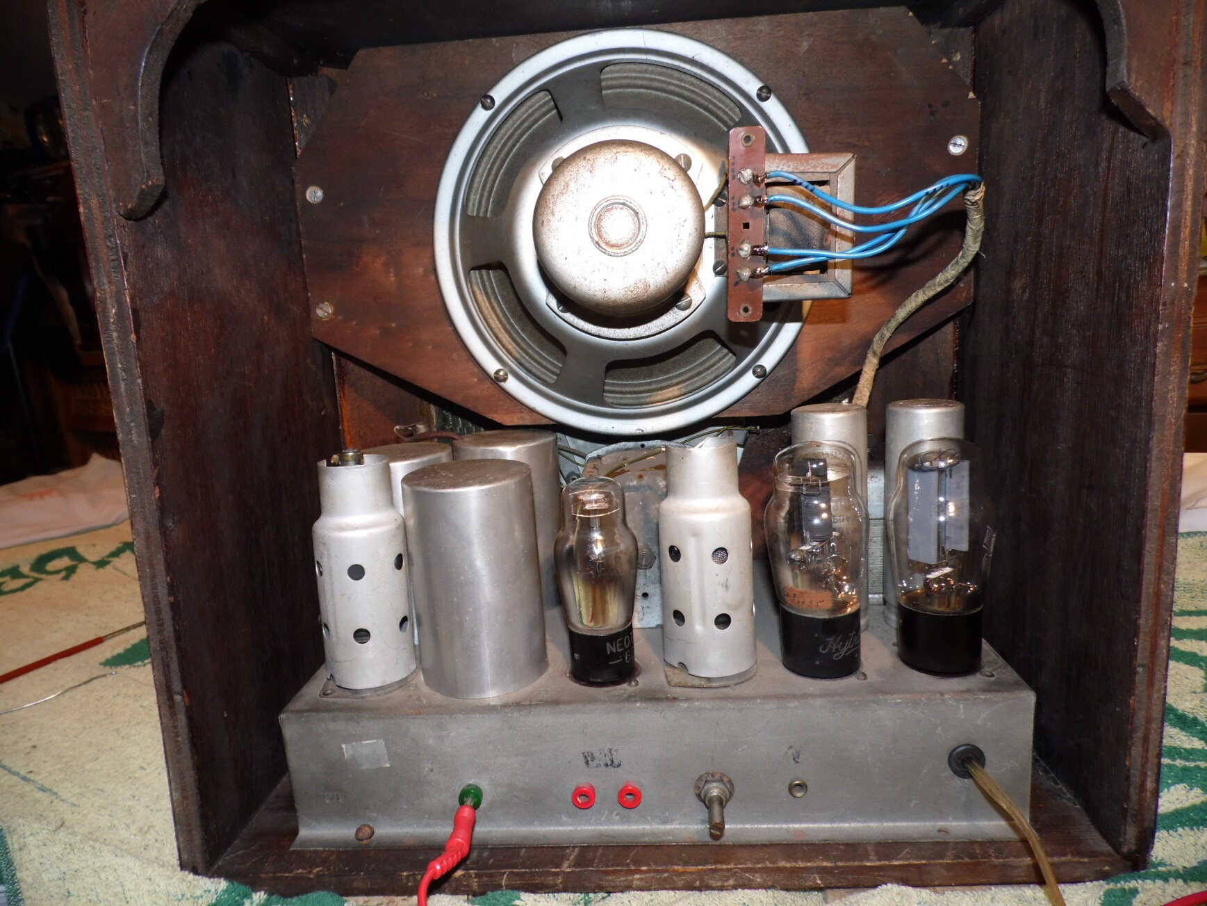

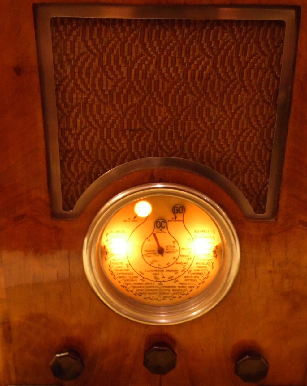

quelques photos
La 6D1 ancienne US , en situation (comme demandé par certains intervenants)
L’appareil vu de devant, allummé (c’est joli, et typique de 1935)
vu d’ensemble de l’arrière (le cordon secteur et le faisceau de fils du H.P ont été changés)
