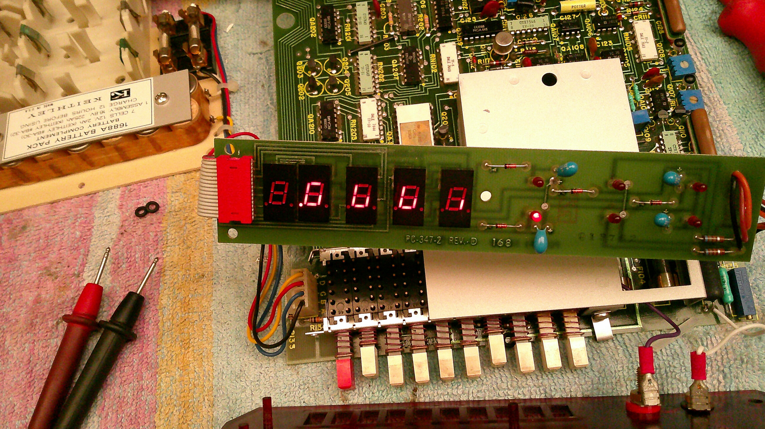

Sur mon multimetre des segments ne s'allume plus . peut on régler ce problème
Bonjour .
Je poss
ède le Multimètre AOIP n°34843
A la mise en marche des segments ne s’allume plus
Aucune tension sur. les segments incriminés
Par quel composant est alimenté les segments ??
Y a t’il une solution
Merci d’avanse de vos conseils
Cordialement Max Daniel72

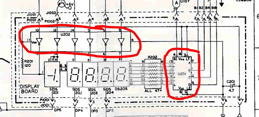

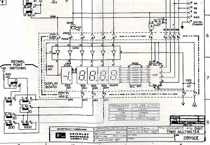

D’après la doc indiquée par thermoionic, l’affichage multiplexé est géré par
U201 : CD4511
U202 : SN75492
le point faible ce sont les LEDS qui en multiplexe sont soumises a des pulses de courant 5 fois superieurs au courant nominal dans ce cas
c’est un panne classique des affichages multiplexes
c’est par la qu’il faut commencer , verifier que l’afficheur fonctionne
avant de chercher dans le decodage

En regardant le schéma ont voit tout de suite que le 4511 peut-être une source de problème mais on remonte vite à U106 qui est le circuit principal.
Dans tous les cas, il va falloir y aller doucement, le multimètre en position TEST DIODE peut être utile pour tester les segments des afficheurs, dans ce cas il faut débrancher la nappe pour pouvoir faire les tests.

pour les leds tu peux les faire fonctionner avec une pile de 4.5V en serie avec 470 ohms pour voir si elles on toutes la meme luminosité et trouver les borgnes
si les led sont toutes bonnes
il faudra entrer dans le multiplexage
Tu peux aussi fabriquer une sonde avec une LED, une résistance en série et 2 bouts de fil. En te plaçant sur les broches des afficheurs tu peux voir si la LED s’allume quand le segment est éteint.
Re Bonjour
merci pour vos conseils
je vais tester tout cela et vous donnerai des nouvelles
Cordialement Max
J’ai testé Un afficheur qui fonctionnait a moitié .3 Segments sur 7
Je l’ai dessoudé ,alimenté les segments un par un avec une pile de 1,5 v
Tous fonctionnent.
J’ai testé un autre sans le dessouder tout est ok
Donc en conclusion le multiplexage est en cause
Le controleur va se diriger ver la poubelle
Merci pour vos lumieres qui fonctionnes tres bien

Avec un oscilloscope 2 voies, il suffit de mettre une sonde à l’entrée du driver et une autre à la sortie et en quelques secondes on sait s’il fonctionne. Sans rien dessouder. Et comprendre le schéma pour bien interpréter ce que l’on voit. Mais le dépannage en testant chaque composant après dessoudage est inefficace et chronophage…
En principe oui.
Avec l’habitude du dépannage, c’est la 1ere chose à faire, c’est simple et rapide et pas besoin de démonter quoi que ce soit.
Pour moi, moins je dessoude, moins je crée de pannes supplémentaires
L’absence de tension en sortie d’un driver peut venir d’une défaillance du driver, mais aussi d’un court circuit dans l’afficheur. c’est toute la difficulté du dépannage ,la source ne donne pas de tension ou c’est le récepteur qui absorbe trop de courant, c’est pas toujours facile de comprendre la cause du soucis (et c’est ce que j’aime dans le dépannage)
