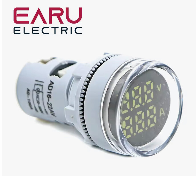

Installe ça sur ton tableau électrique !
Trois si tu as du tri.

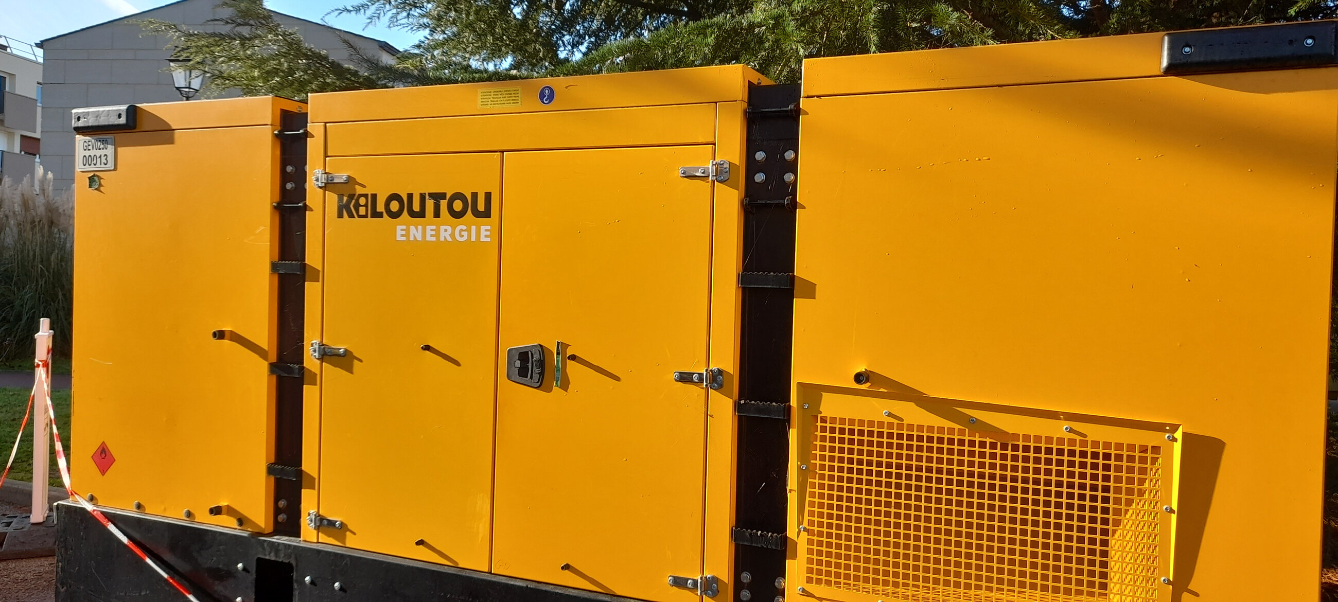

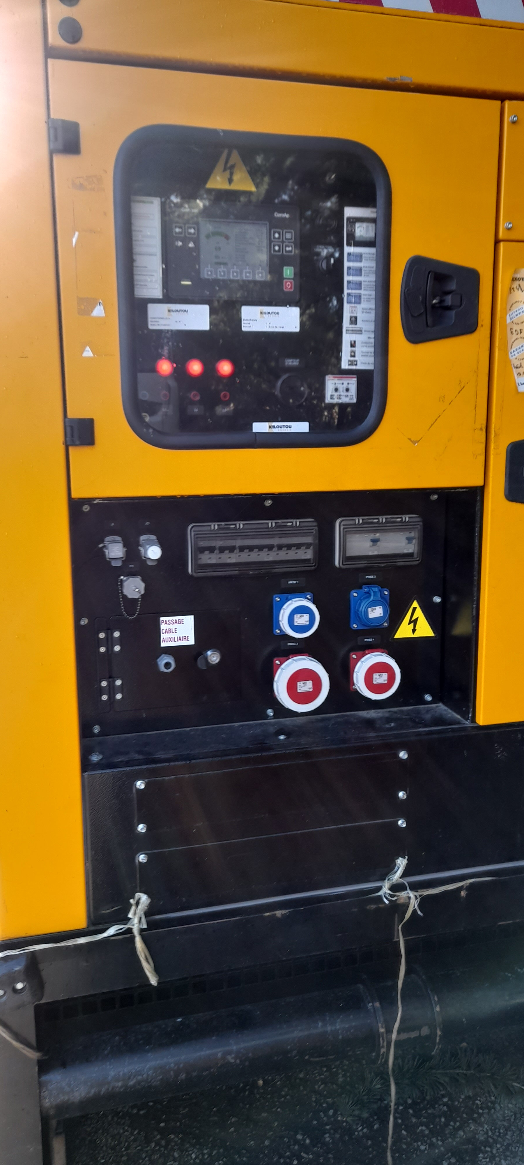

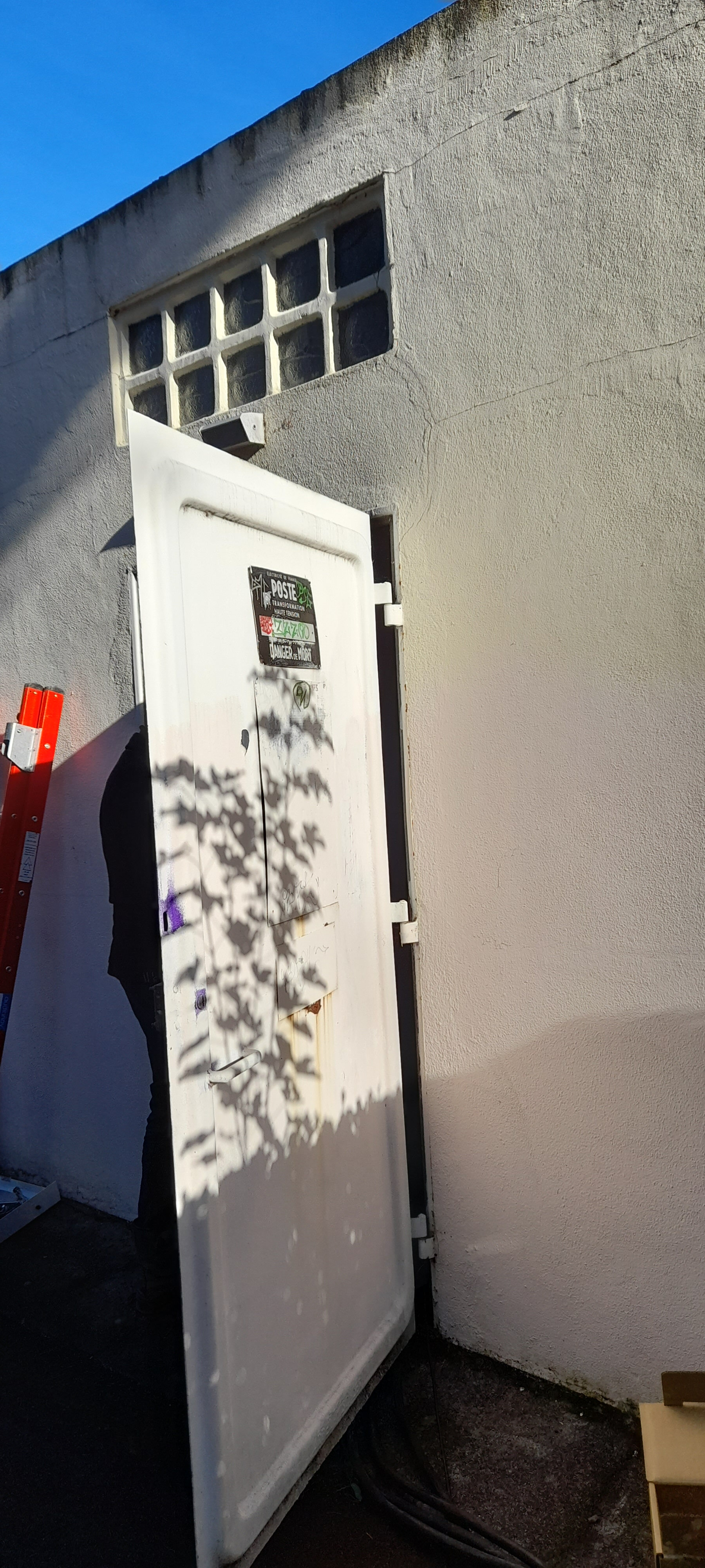

Dans le cadre de la réfection du transformateur EDF de mon quartier:
depuis ce matin nous sommes alimenté par ce groupe électrogène:

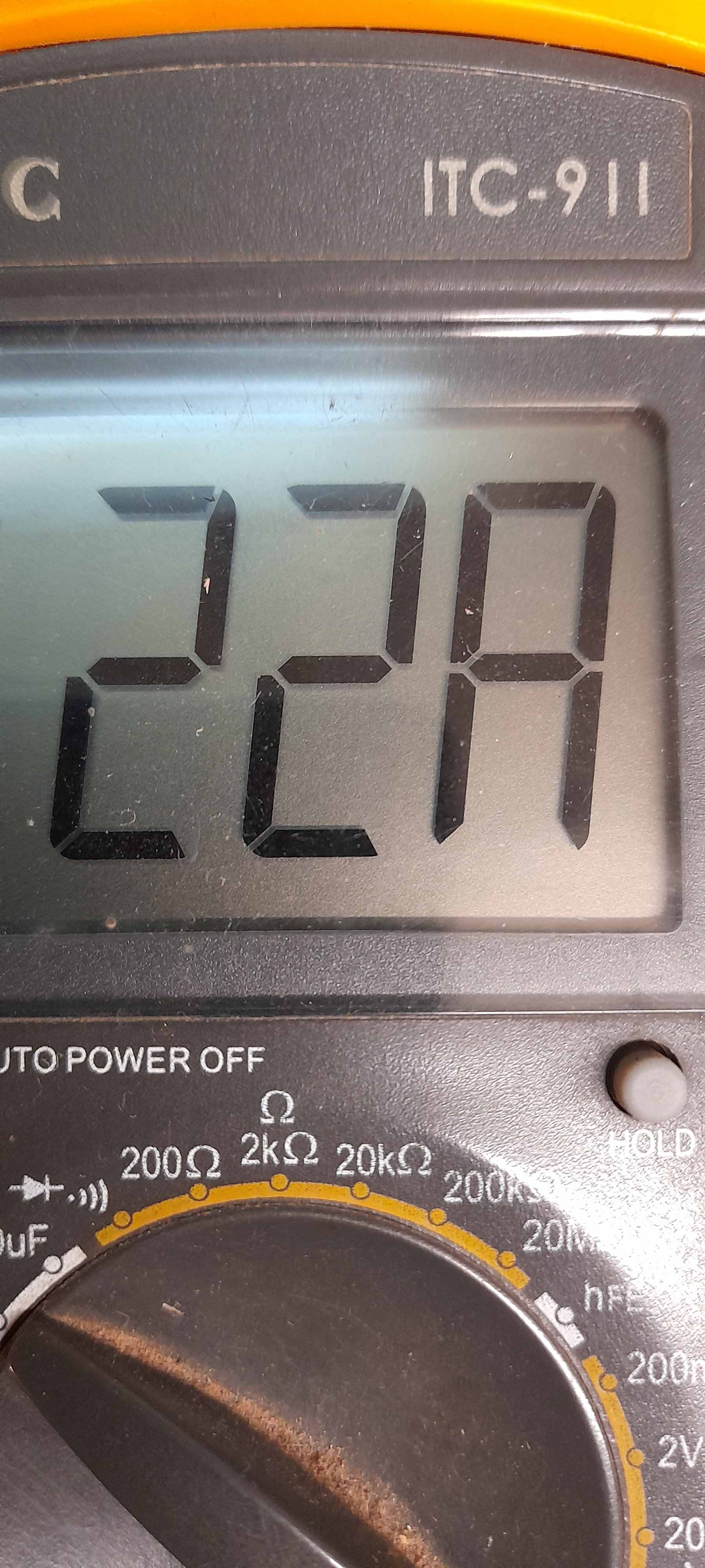

Voici la tension que je viens de relever chez moi
et pour mémoire celle que j’avais diffusée en 2022 dans ce sujet:
Entre-temps mon multimètre a perdu un secteur d’affichage et j’ai perdu 2 Volts de tension secteur.
Patrick.
J’ai cru un instant que c’était 22 Ampères :rofl: :joy:

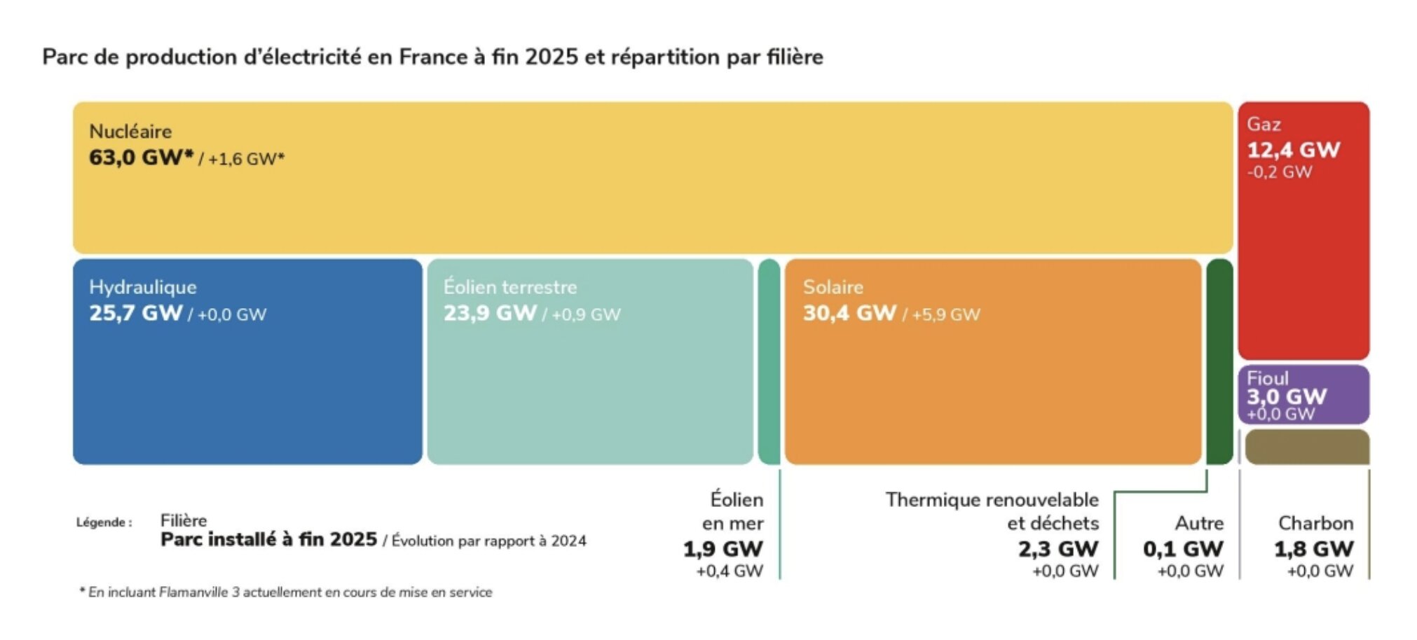

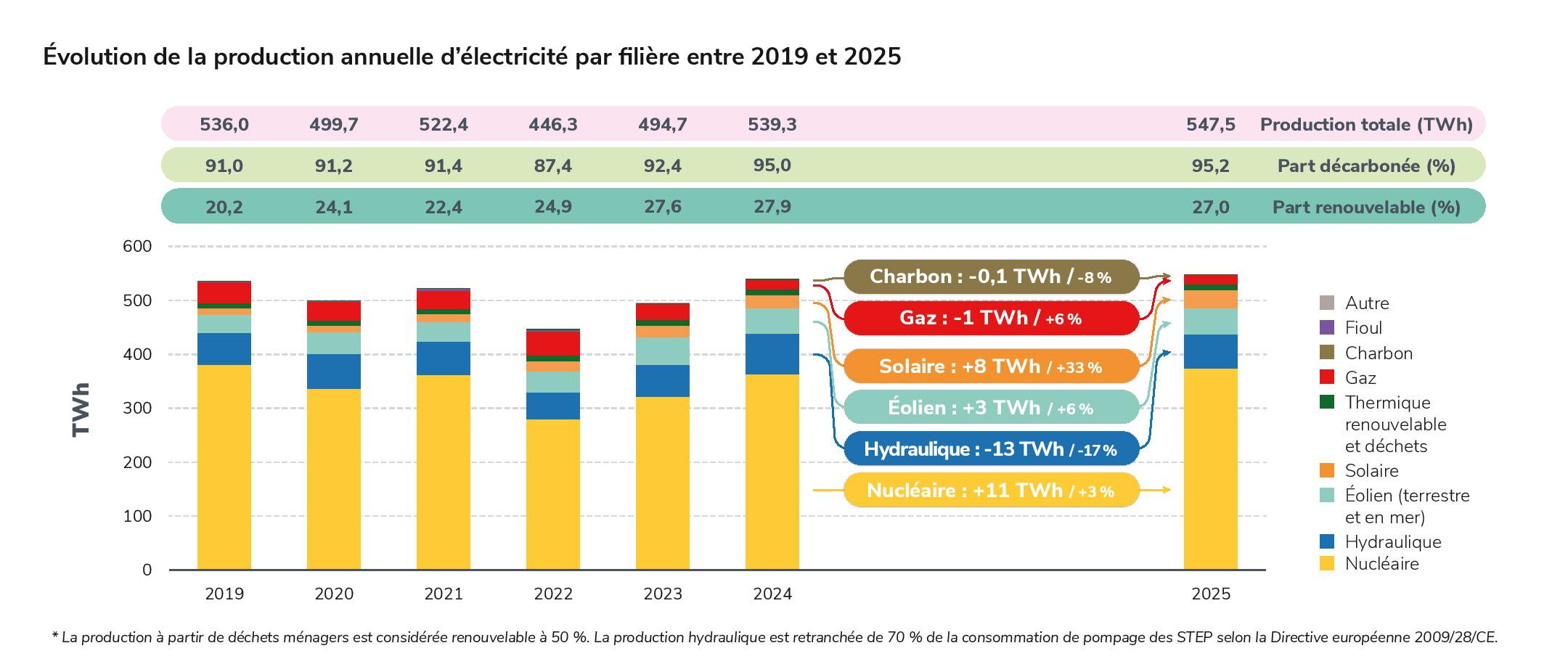

pour l’instant on a un solde exportateur très positif
de plus la filière solaire a augmenté de 30% entre 24 et 25 et représente déjà une production égal à la moitié du nucléaire.
ça ne veut pas dire que tout est rose, la production hydro-électrique est à la peine.
Bonne journée
Sources?
oops, oublié de citer la source : RTE
Bonne journée
Ce graphique (issu du même site), ne semble pas dire la même chose…
Il y a une confusion entre la puissance installée : capacité maximale en GW et la l’énergie produite annuelle en TWh…
La puissance installée solaire est importante et correspond aux Wcrete des panneaux. Pour 1kW crete solaire installé la production annuelle est d’environ 1000kWh en France soit l’équivalent de 40 jours de production continue / 365 jours.
