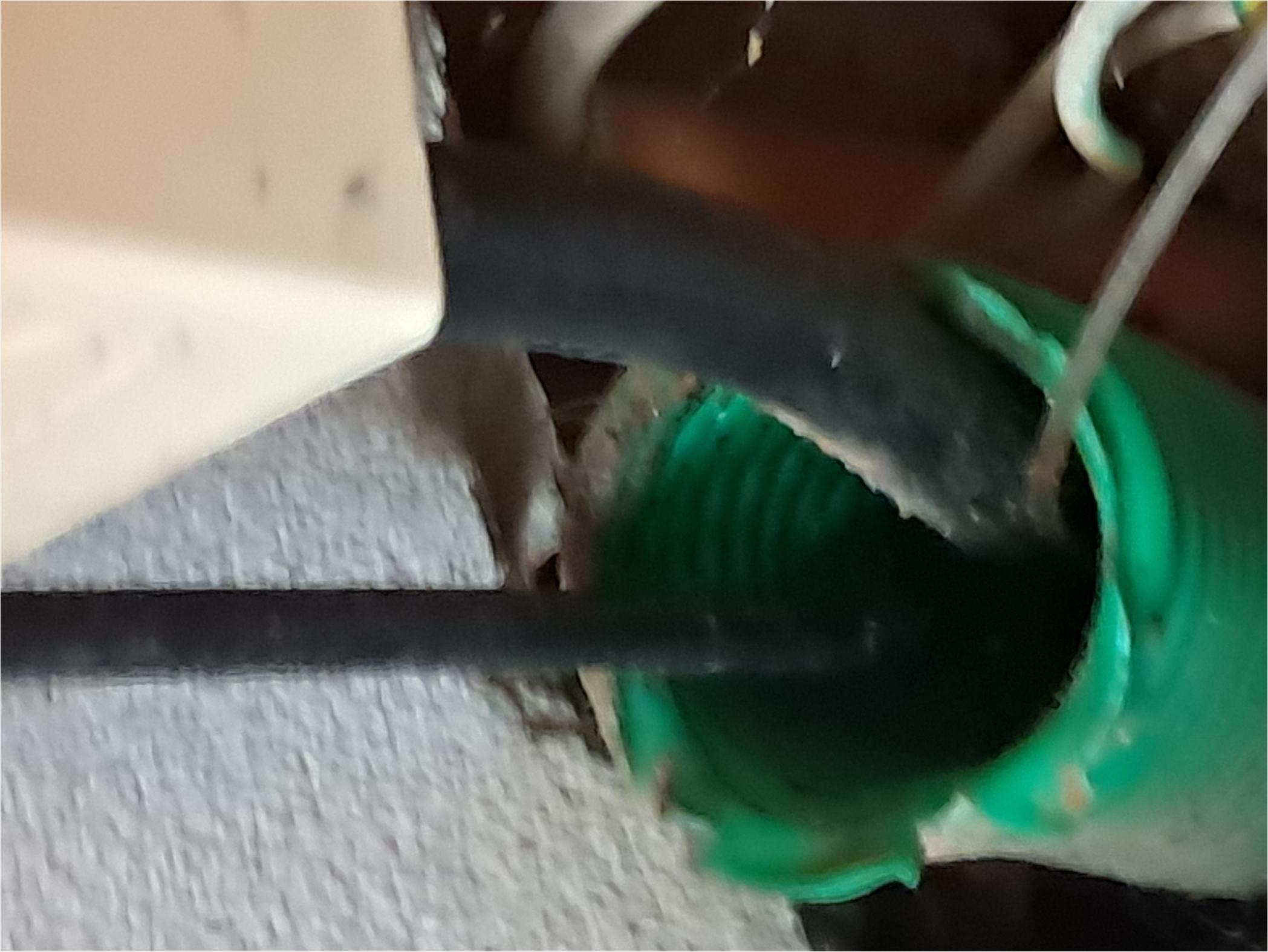

Autre histoire pour passer la fibre chez moi.
Un sous-traitant arrive avec du matos « pro » une super aiguille sur touret.
Mais le gars, genre grand costaud, sans perdre de temps l’a inséré tel quel dans la gaine verte.
Essai depuis les 2 côtés. A chaque fois j’entendais le câble à 50 cm du but, mais il ne franchissait pas le virage.
J’ai du lui expliquer que la gaine étant annelée, il fallait une boucle au bout. Alors il a bricolé une boucle avec un collier Serflex. Essai pas mieux.
J’ai alors suggéré d’utiliser l’ancien câble du téléphone comme aiguille avec le risque de plus rien avoir à la fin…
C’est moi qui ai tiré côté maison, et j’ai donc compris pourquoi ce câble téléphonique était appelé « à graisse » :rofl:
Heureusement, il a été compétent pour configurer la fibre

Les gaines pour les réseaux enterrés sont de type TPC ( annelé extérieur et lisse intérieur ), c’est fait pour être enterré et résister à la pression. usage uniquement extérieur,
si pénétration dans un bâtiment la longueur visible ne doit pas dépasser 10 cm et si risque d’incendie, pas de partie visible, il faut le couper à raz de le pénétration.
Pour le cable edf, c’est normalement du diamètre 63mm.
Bien respecter le rayon de courbure sinon le tirage du cable tourne à la galère
Les gaines ICTA (Isolant Cintrable Transversalement Annelé) c’est uniquement pour l’intérieur, (annelé intérieur et exterieur)
Alors la mienne n’est pas aux normes. Une installation qui a 36 ans.
Du coup le gars est peut-être excusable de ne pas avoir mis de « boucle » ..
Et puis, c’est peut-être l’ancien coaxial de Wanadoo câble, venant de la rue qui gênait …
sur la photo j’ai l’impression de voir 2 cables et un tire fils nylon?
Oui, celui de la fibre est horizontal ( sur la photo ), le gros c’est le coax de Wanadoo devenu Numéricable . Dix ans après la fin de mon abonnement il y avait toujours le signal TV numérique…
Bizzarre effectivement cette aiguille en nylon.
A moins qu’on ne l’ai pas retrouvé côté rue, ça m’aurait évité d’avoir les mains noires de graisse :slight_smile:

Ptet qu’il y a un regard au milieu du trajet.
S’il y a un tire fil à un bout il devrait apparaitre à l’autre bout.
Quand je suis embêté avec une aiguille qui ne passe pas, je passe un coup de caméra.
