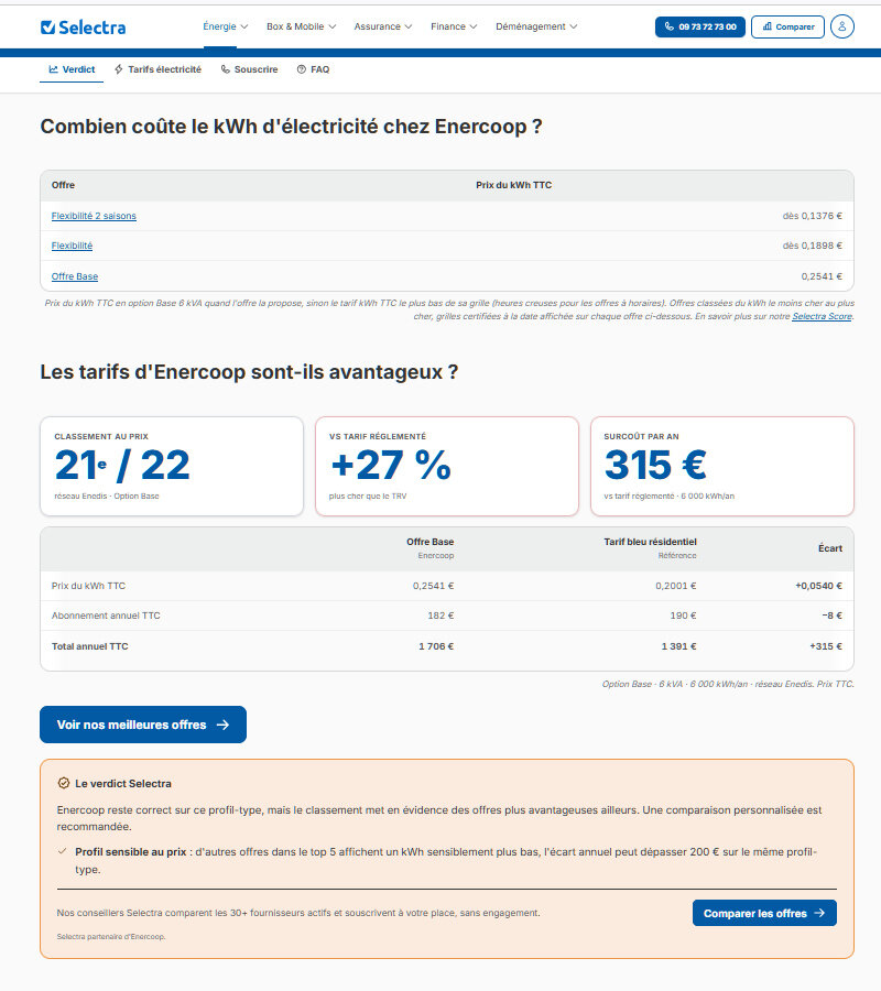

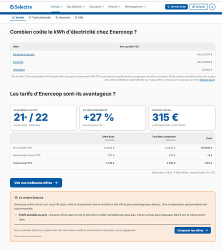

« Avec l’offre Flexibilité Nuit & Week-end, vous bénéficiez des heures creuses la nuit (de 23h à 6h), tout le week-end et les jours fériés, pour consommer moins cher pendant les pics de production d’énergie renouvelable. »
Revendiquer 100% d’énergie verte fournie je voudrait bien que l’on m’explique sans doute le nucleaire est inclus car pas fossille…
Je voudrais bien comprendre comment il pourrait avoir de pics de production de 23hOO à 6h00.
surtout que enercoop est producteur de photovoltaique.
La nuit l’excès de production c’est du nucléaire, car la production dépasse le demande…
En cherchant sur leur site j’ai cherché le tarif du kWh et des abonnements et je n’ai rien trouvé, par contre j’ai trouvé comment souscrire.
Ca semble bien planqué.
