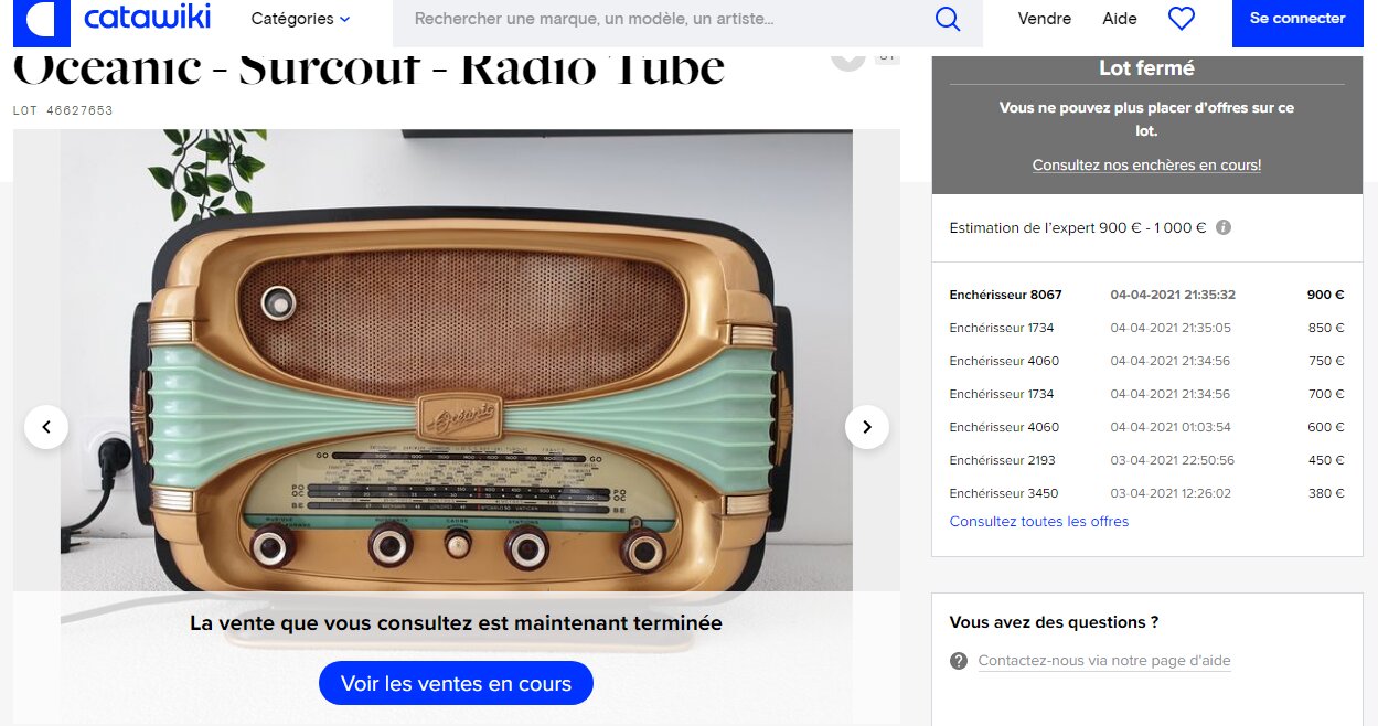

Le Surcouf qui vient de partir sur Catatruc: ça plaisante pas… :money_mouth_face:
Dire qu’ils n’ont même pas la FM !!! :pleading_face:
900 rôros quand même !!!

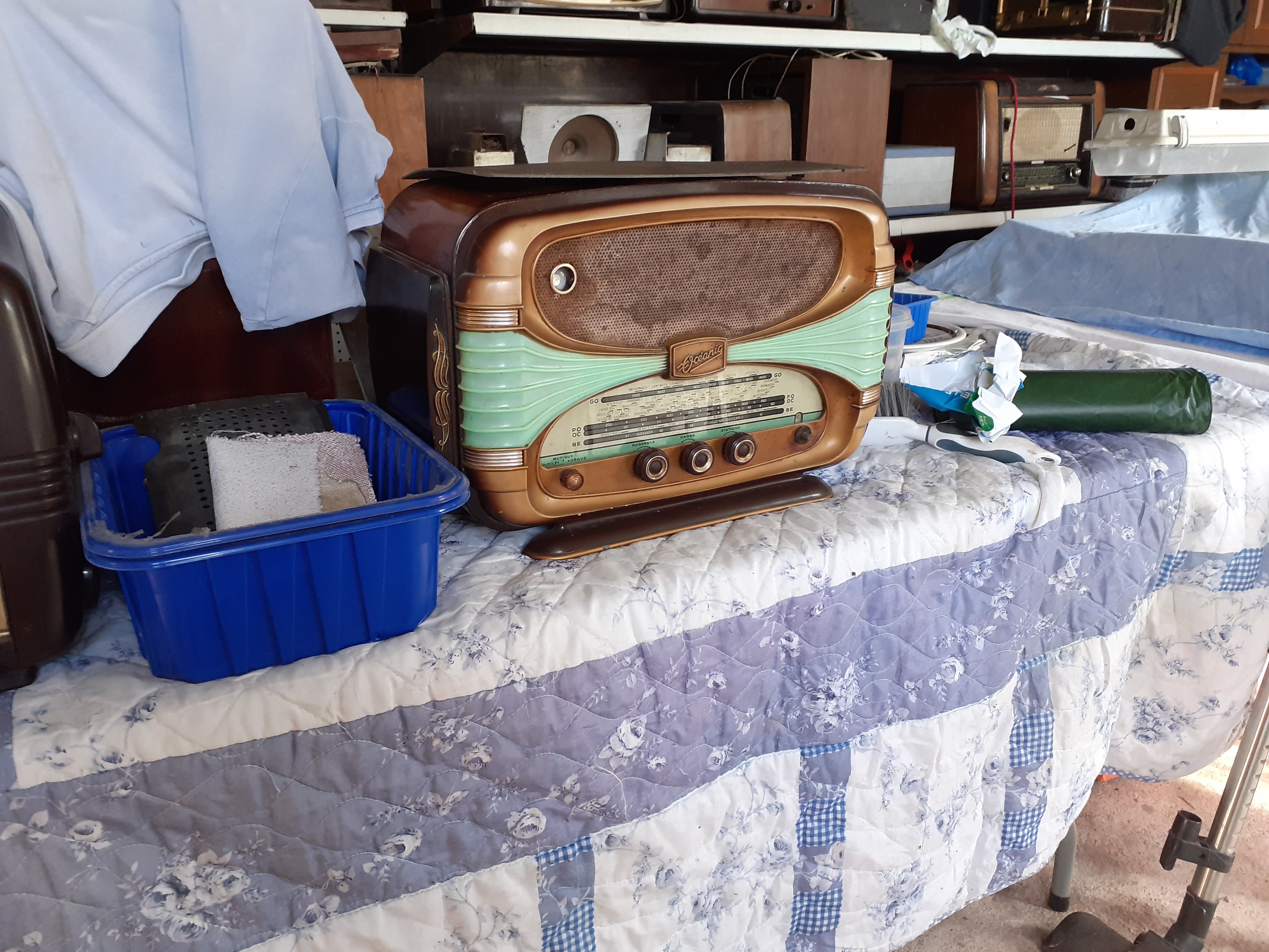

Voilà mon surcou
f acheté il y a 15 jours 20 €
Non c’est jolie avec les photos et c’est inédit.
