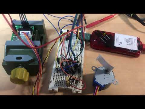

J’ai séparé la fonction réception.
La bonne nouvelle c’est que le moteur pas à pas a fait ses 1er tours.
La mauvaise nouvelle c’est que ce petit moteur est absolument impossible à tourner à la main, même quand il n’est pas alimenté. Un peu gênant si l’on veut garder la possibilité de maneuvrer le potar de l’ampli à la main. Mais il y a toujours une solution :slight_smile:

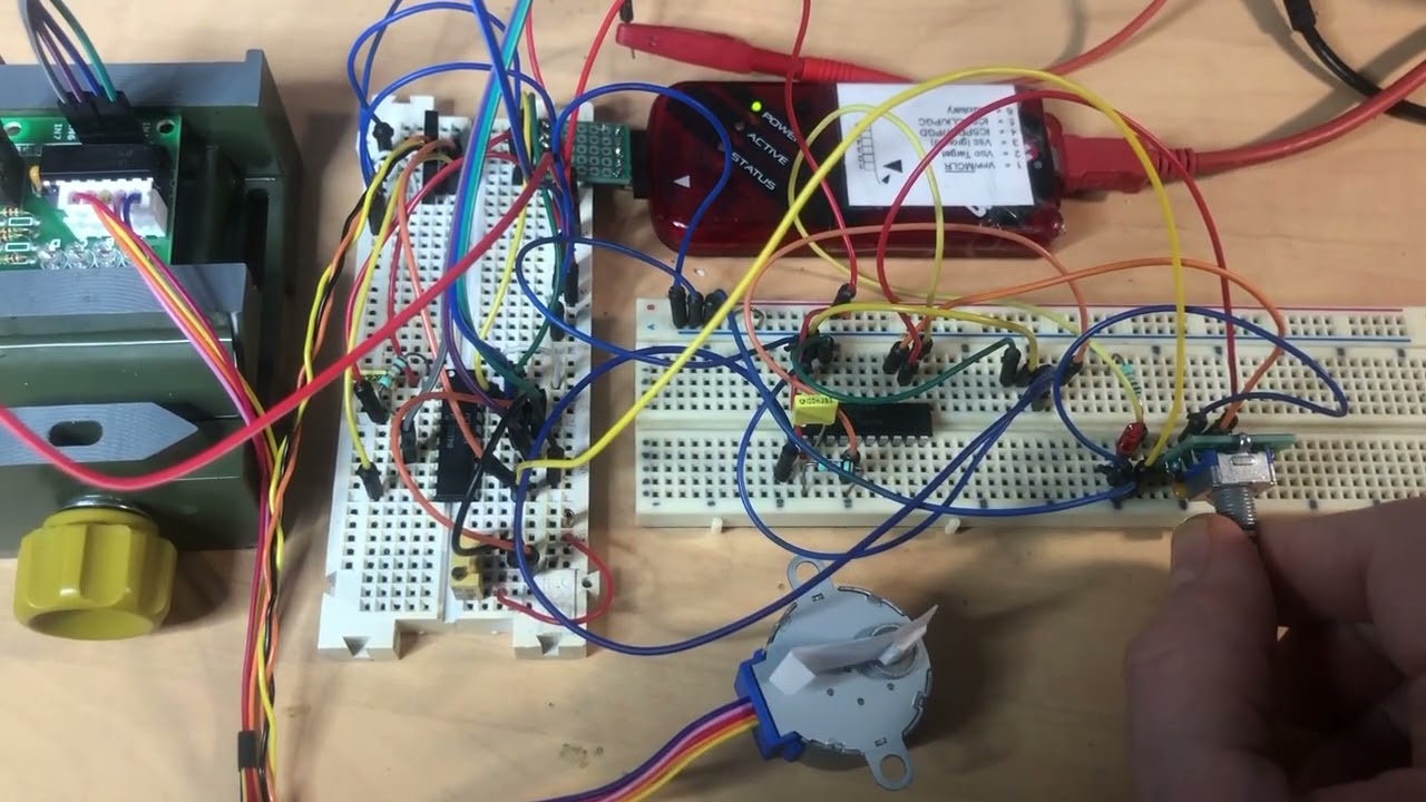

Et la rotation du moteur est maintenant liée à celle de l’encodeur.
Je préfère mon « truc » à élastique :grin:. C’est une vraie usine à gaz ce truc. Incroyable de maîtriser tout ça !

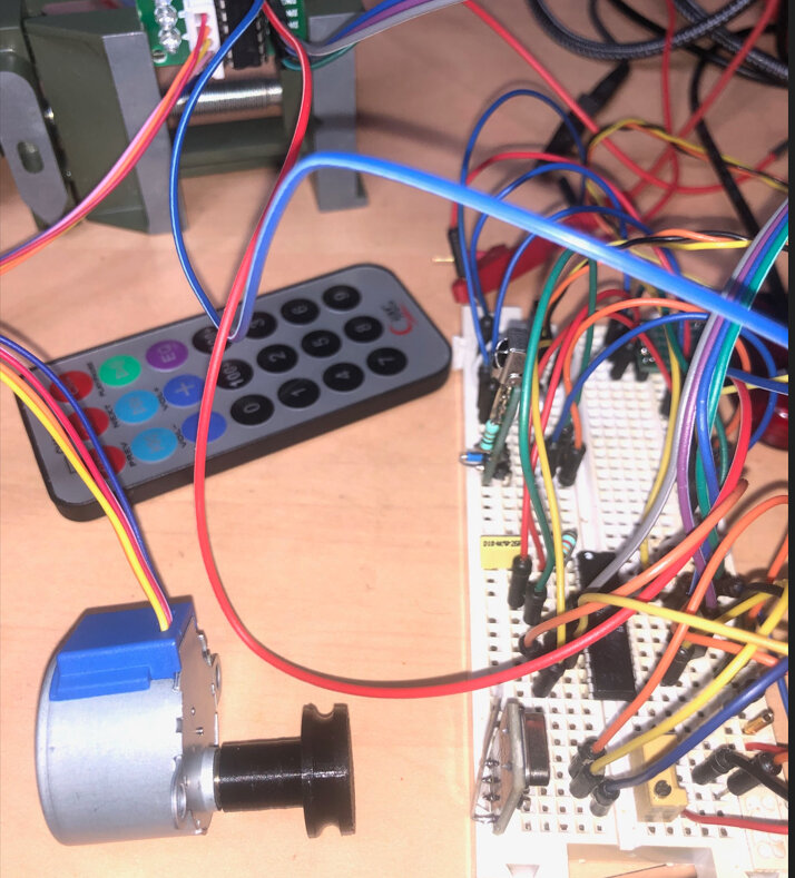

J’ai imprimé une poulie pour le moteur et j’ai ajouté le pilotage par télécommande IR. Une occasion comme une autre de me pencher sur le décodage du protocole NEC.

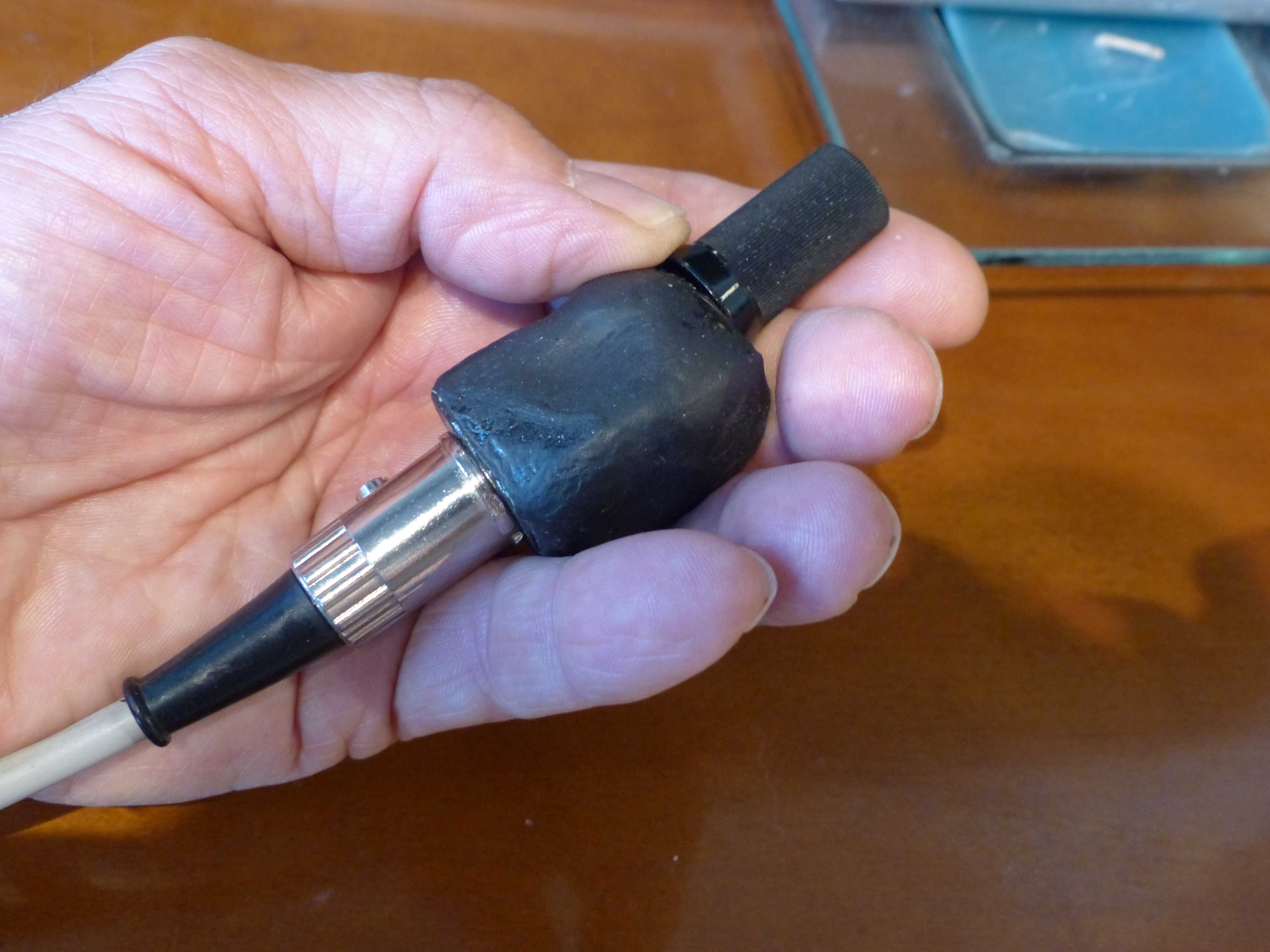

Je pense qu 'il n’y a pas plus rapide à réagir que ce truc au creux de la main .Mais il a deux
gros défauts : il y a un fil et c’est pas assez compliqué.
