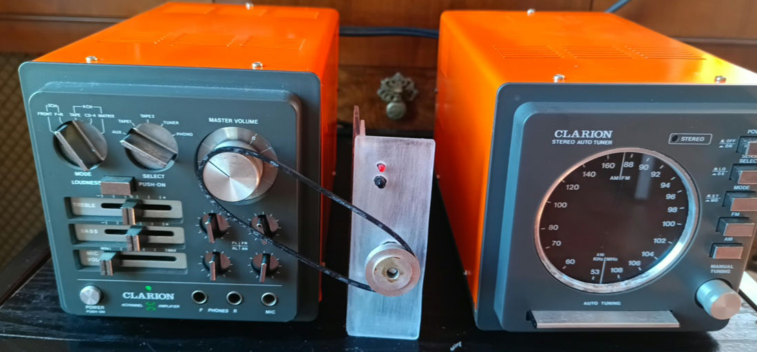

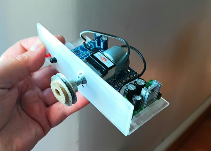

J’ai changé d’ampli. L’autre pose un problème et refuse de s’éteindre et celui là propose aussi un volume souple et une esthétique originale. Je n’ai pas encore finalisé la commande. Mais l’insertion de celle ci sera plus aisée qu’avec l’autre ampli.
La peinture orange n’est pas d’origine, mais ça lui apporte un look 70 qui correspond finalement à son époque. :slightly_smiling_face:.
C’est assez singulier comme montage ! Quoique son fonctionnement fiable ne semble pas acquis…
Et le montage au moteur ça lui donne un air de gadget sorti du film culte
:+1:

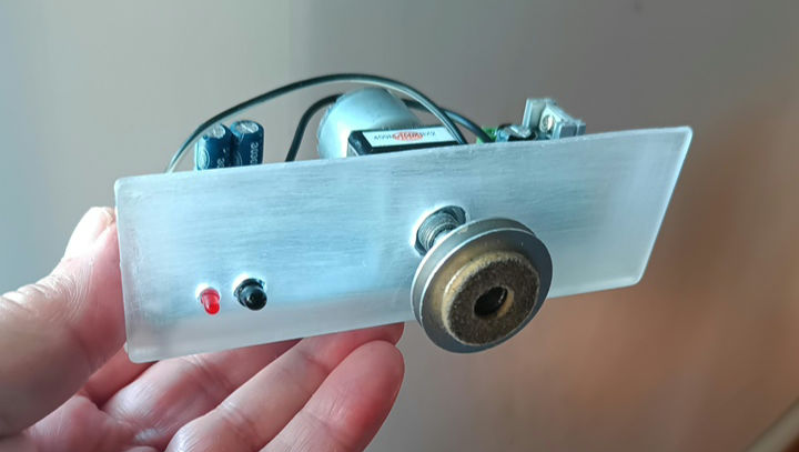

J’abandonne l’idée d’utiliser ce système peu efficace. Moteur trop faible.

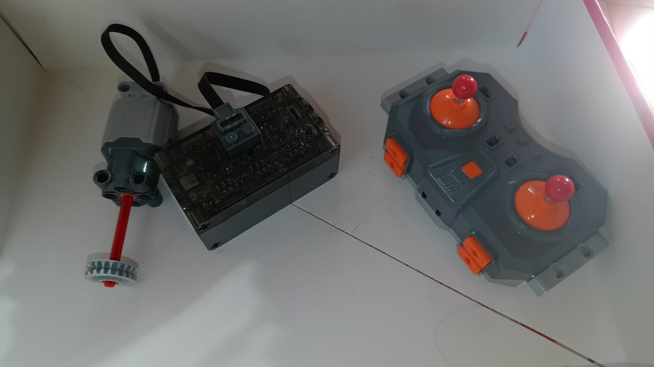

Il se trouve que ma fille, bien plus calée que moi pour les choses techniques :slightly_smiling_face:, m’a suggéré l’usage de moteurs Lego. Ils sont télécommandable à distance. Le module est équipé d’une batterie rechargeable et la télécommande aussi. Le moteur est très puissant et grace au joystick on module la vitesse d’usage. Il me faut construire un boîtier avec des pièces Lego. Voilà une bonne idée à exploiter !
Une photo des éléments concernés jointe
Merci à ma fille :slightly_smiling_face:

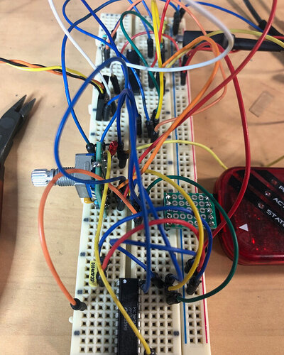

Tant que je suis à fond dans les télécommandes (pour le sujet éclairage immergé dans un bassin), j’en profite pour me pencher sur ce sujet amusant.
L’idée est d’abandonner la télécommande chinoise et de la remplacer par un petit boîtier avec un encodeur rotatif. Un petit PIC va gérer la chose.
Un autre petit PIC genre 16F1619 va assurer la réception des commandes et piloter un petit moteur pas à pas.
Emballage en impression 3D.
A suivre (si toutefois ça intéresse quelqu’un)…
Ça fait 10 fois que je lis je n’ai rien compris :grin:. Mais c’est normal ! Du coup une image vaut mieux qu’un long discours ?..
J’ai bien peur que la photo de la chose dans son état actuel ne t’éclaire pas vraiment :rofl:

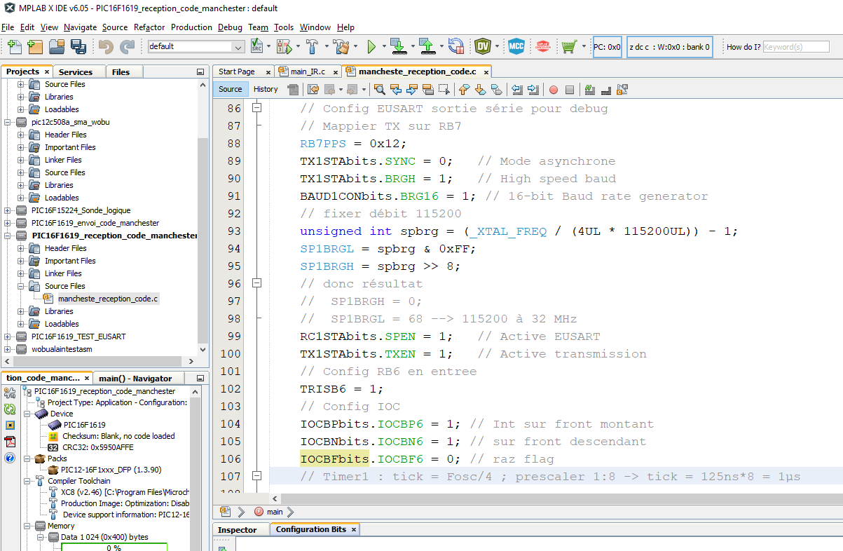

Et pour les amoureux du MPLAB X et du C :rofl:
Effectivement ! :grin:
