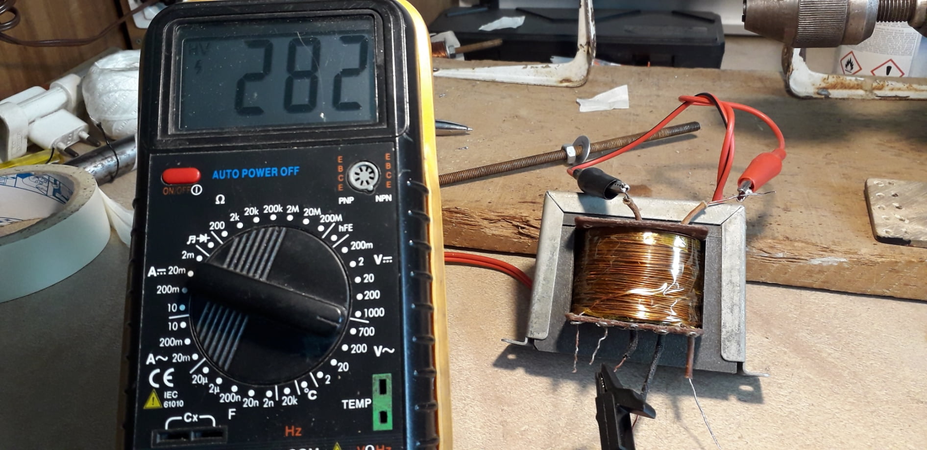

bon pour certain la nuit porte conseil pour moi c’est l’estomac plein et je viens de prendre la décision pour ce transfo qui est le rebobinage intégral
quand je restaure un appareil j’ai horreur de voir qu’il a été bidouillé et qu’il n’est pas dans sa configuration d’origine donc je ne vais pas m’amuser a ajouter une self ou une R chutrice qui dénatureraient cet appareil et puis je suis en retraite donc j’ai le temps et faire et défaire c’est du travail
donc je redebobine tout primaire compris
sur le primaire je ferais 1650 tours
et sur le secondaire je ferais 3900 tours avec un PM ce qui me donnera
(Rémi dit moi si je me trompes ) 240 x (3900/1650 ) = 567V donc 2 x 280V et la je serais dans les clous
et après ce transfo je bidouille une truc sur ce qui me sert a bobiné pour compter les tours un compteur de lecteur cassette pourrait convenir si quelqu’un a ça en stock je suis preneur

je risque donc d’être un peu fort en tension il me faudra 3500Trs au secondaire ce qui me donnera une HT de : 240 x (3500/1650) = 509V soit 2 x 255V
et une tension au premier filtrage de : 255 x1.414-20 = 340V
je penses que par rapport aux données du schéma je serais plus cohérent
qu’est ce que tu en penses ?
je pense que l’on est pas tres loin de ce qu’il faut
eventuellement on trichera avec des R dans les anodes si on depasse trop 300V
qu’est ce que tu penses de 3500trs ? il me semble que le risque de surtension est amoindri

ok on reste sur une base de 3900trs avec un PM pour le secondaire et un primaire de 1650 trs + les 60trs du 6.3V et la je ne serais plus gêné par l’encombrement avec 750 tours en moins
Bonjours à tous

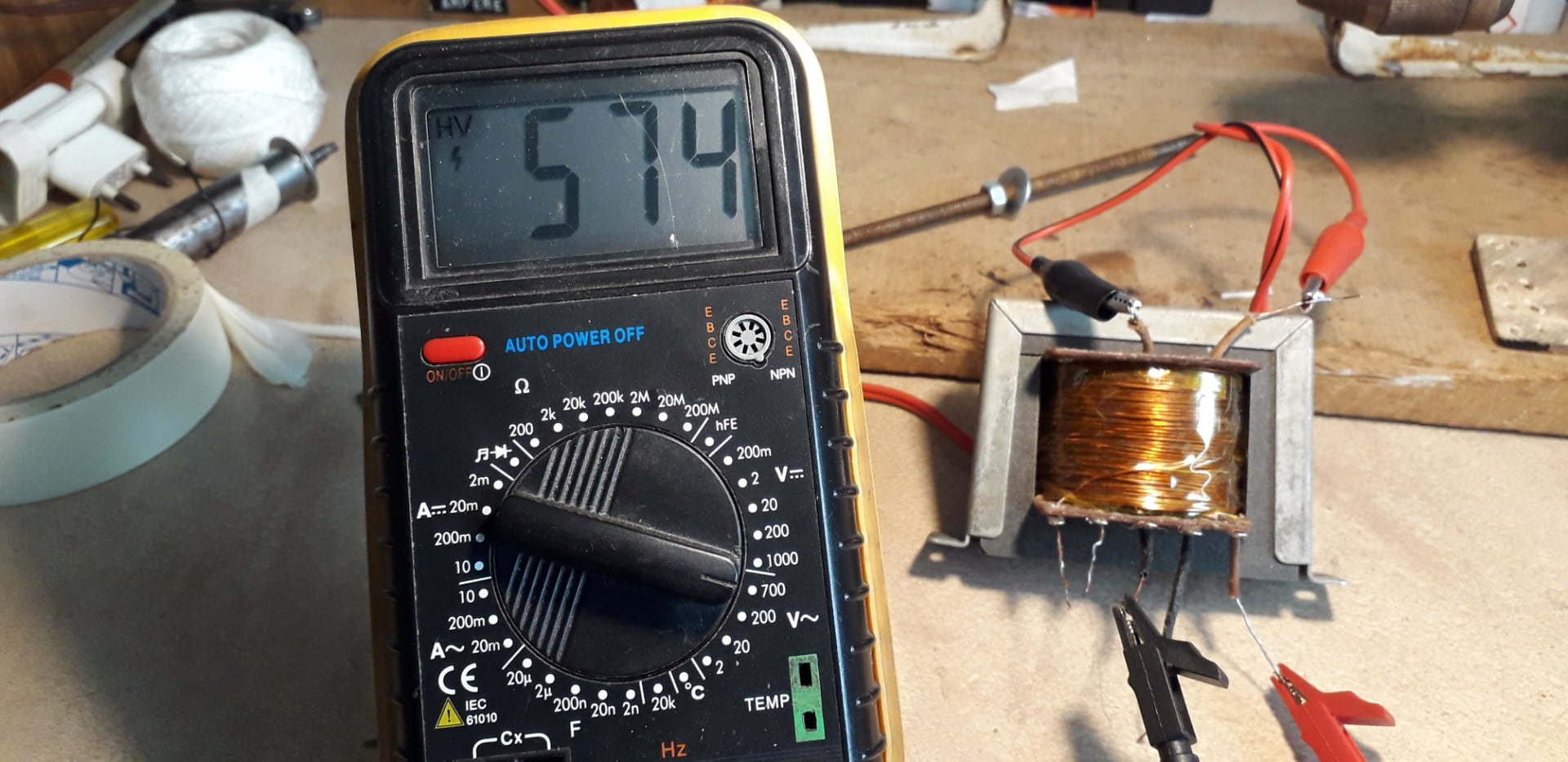

le rembobinage est terminé avec 1650 trs au primaire et 2 x 1950 au secondaire + le 6V
1 heure qu’il est sous tension et il n’a même pas tiédi c’est tout bon
le résultat est meilleur je suis à 575 V sur l’enroulement total du secondaire et 9 V pour les filaments si les 9V sont excessif je peux toujours enlever les tôles et défaire une dizaine de tours mais si la chute de tension en charge est suffisante ça me va très bien comme ça
faut essayer en charge
ces petits transfos baissent facilement de 10 a 15%
ok je ferais l’essai dans la soirée ( le jardin m’appelle ) mais j’espère que ça va aller je n’ai rien contre le débobinage et le rembobinage mais c’est lassant
