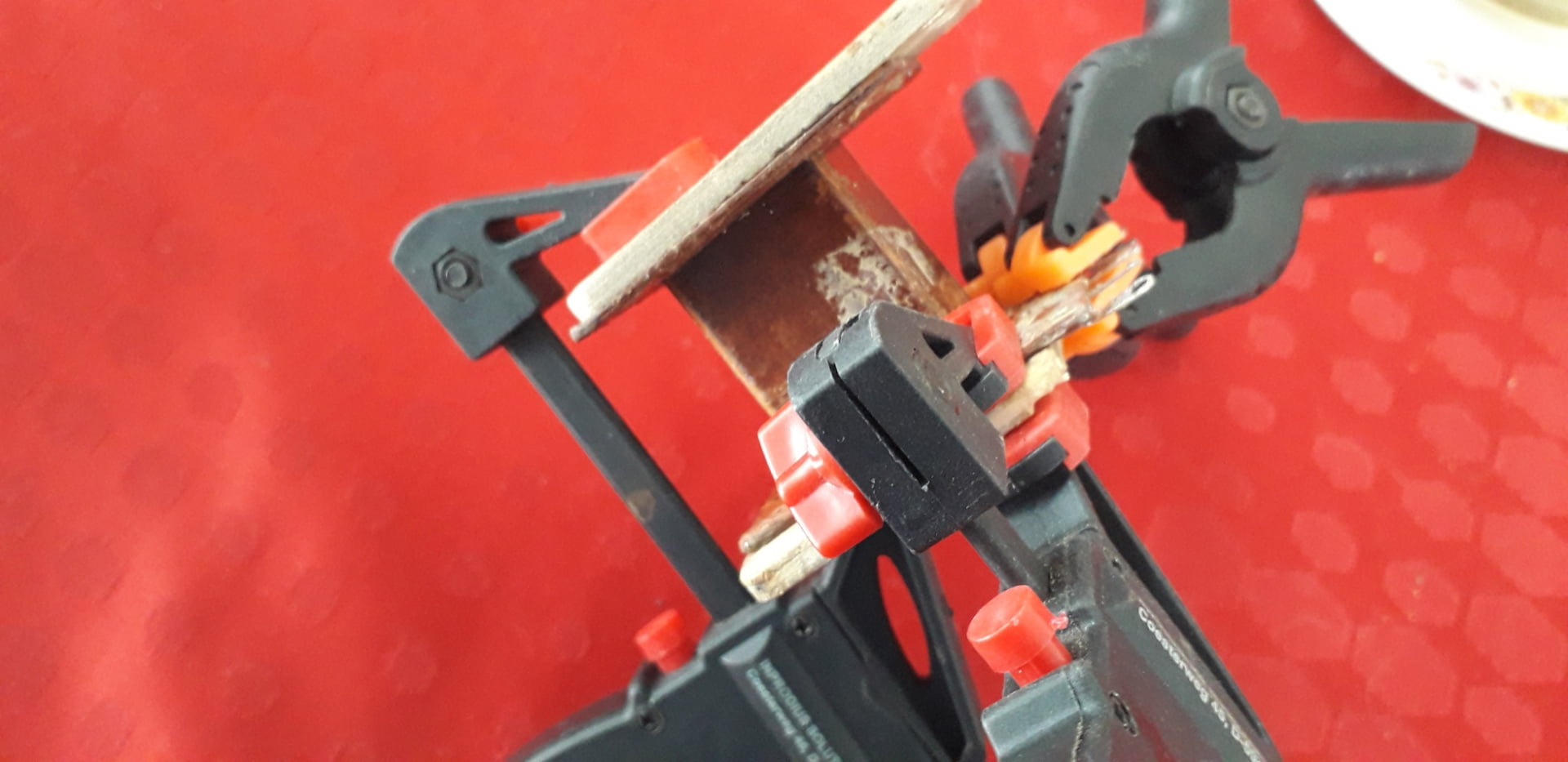

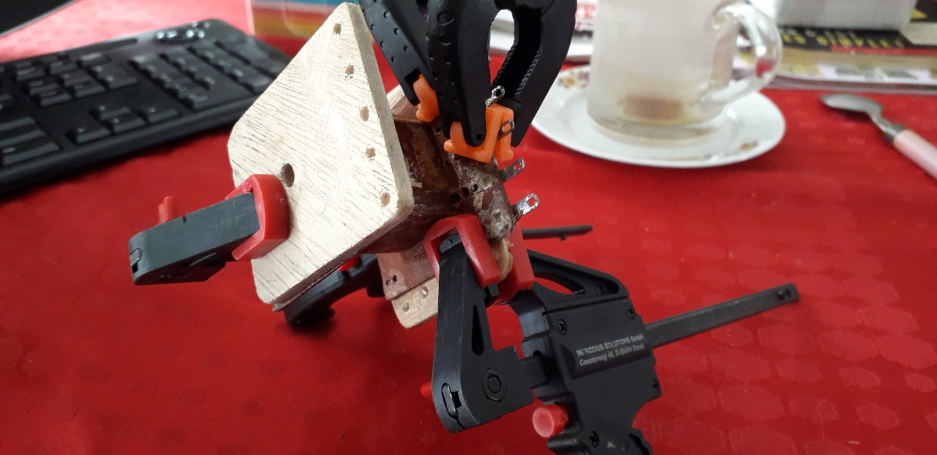

TA pour tourne disque teppaz
tu fait pas tout tremper juste de l’alcool au pinceau pour imbiber la partie abimée que tu met ensuite sous presse pour la redresser
le reste va bien on touche pas juste un peu de vernis apres redressement pour consolider

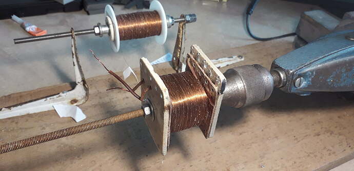

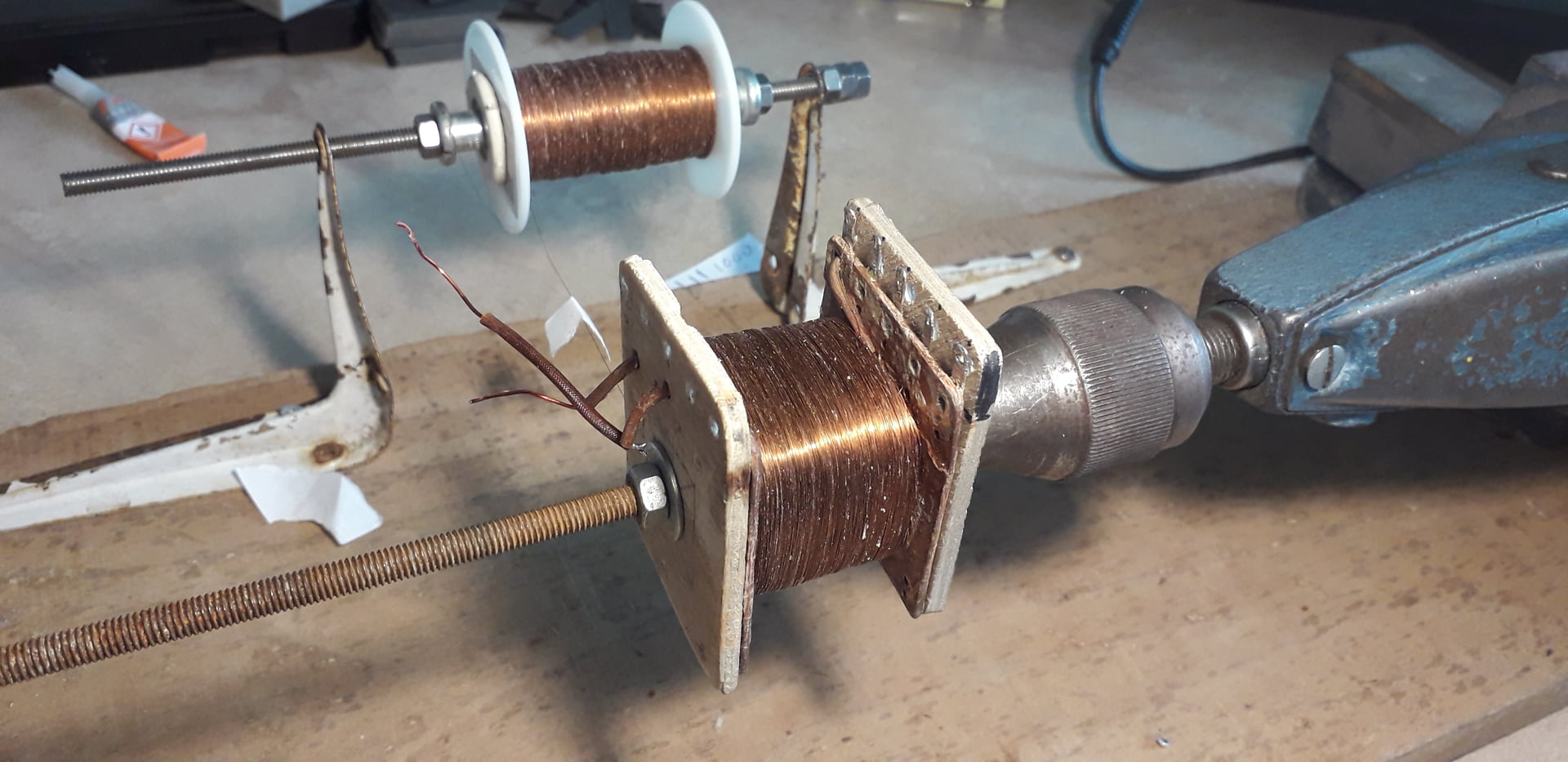

ok Rémi merci pour les précisions et pour mes 1500tours en 17/100 pour le primaire c’est bon ?
et voila maintenat 1 jour ou 2 de séchage et pendant ce temps je regarde ce qu’il me reste en fil de cuivre et ce que je vais devoir commander
tu n’as pas oublié l’anti adhesif entre le flasque bois et la joue carton ?
oui ton calcul primaire est bon
1500 x( 240/220 ) = 1636 tours
si mais j’ai refais aussitôt après les photos avec un papier cellophane

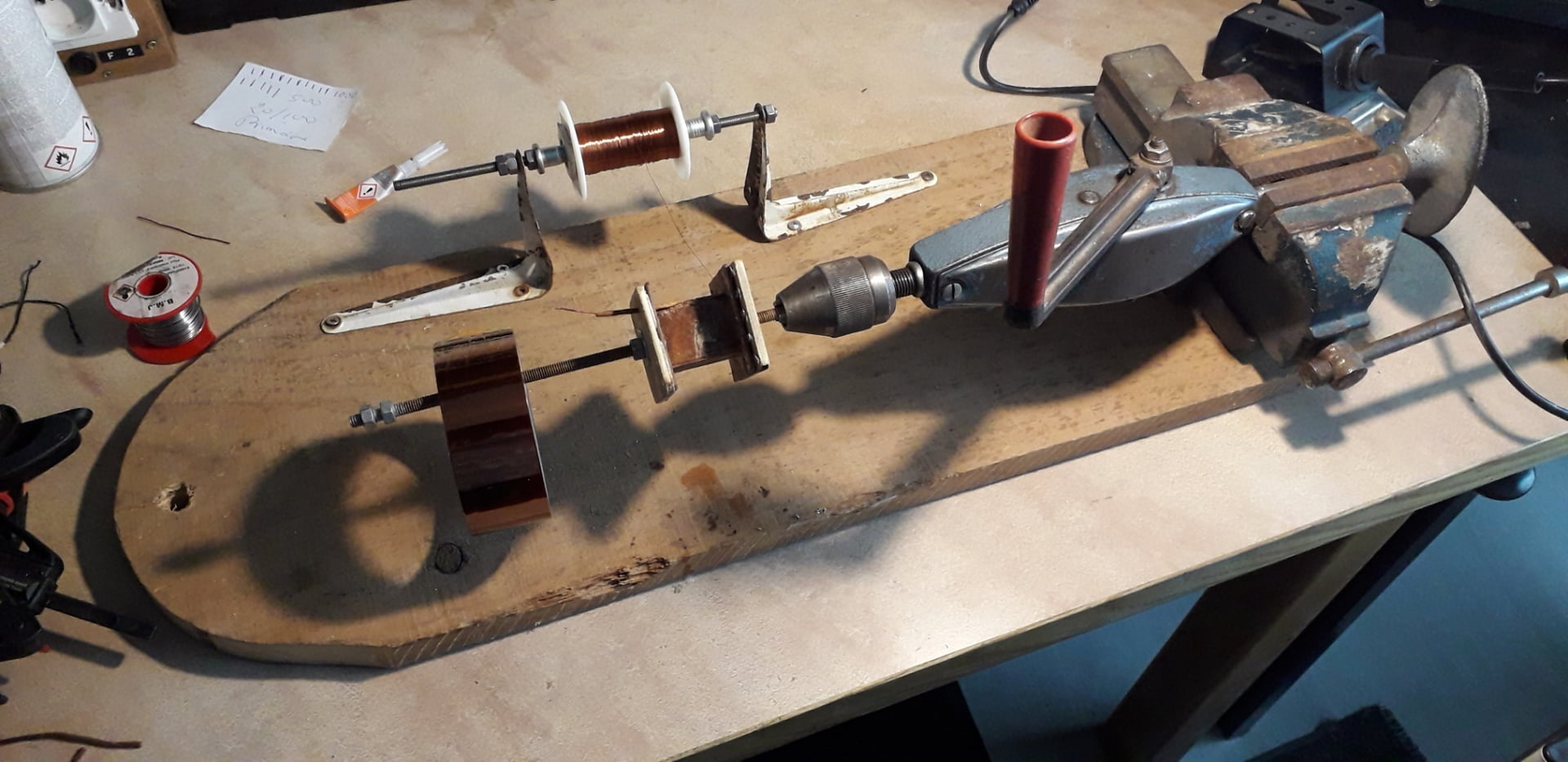

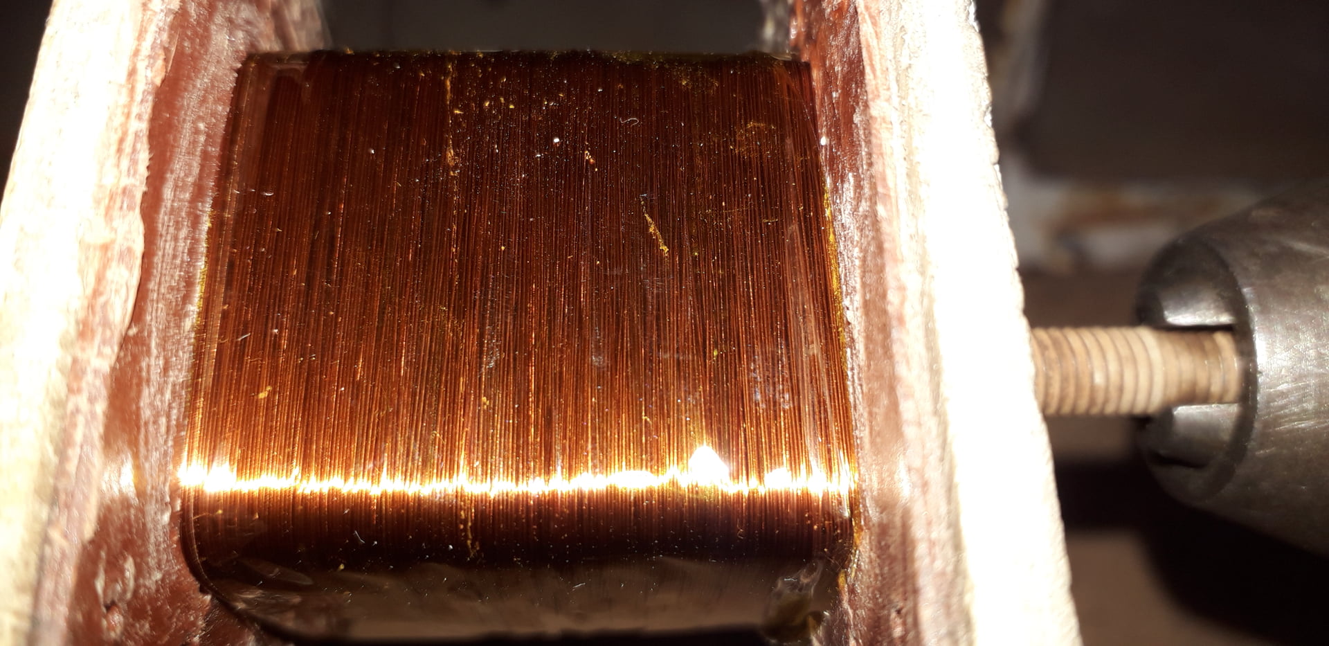

tout est prêt pour le bobinage du primaire y’a plus qu’a
700 tours de fait avec une couche d’isolant toutes les 2 épaisseurs ça avance doucement

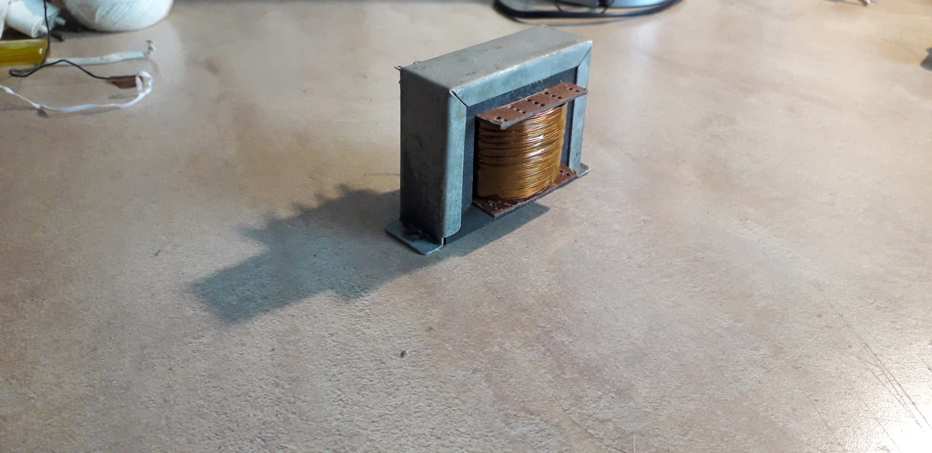

Terminé pour le primaire reste la HT et le 6V

Qu’est ce que vous utilisez comme isolant entre les couches ?
du kapton adhesif 5µm
Il est souvent conseillé de mettre un écran électrostatique aussi entre les différents enroulements mais ça bouffe plus de place qu’autre chose… et pour nos vieux récepteurs ça n’en a pas toujours l’utilité !
1000trs de fait sur le secondaire ça avance doucement
Une bande de kapton et à table
bon arrêt temporaire du chantier

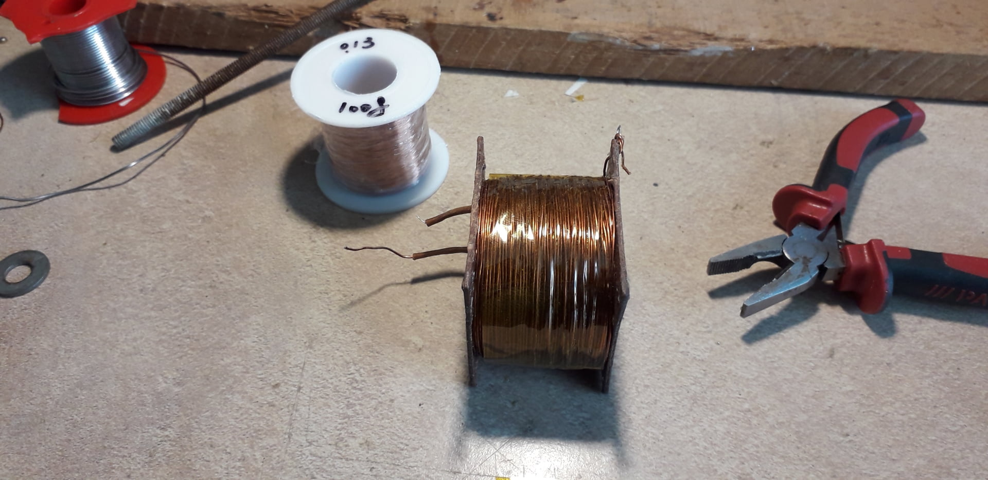

j’ai voulu bobiner avec le fil de récup 10/100ème les 1000 premiers tours ont été mais ensuite il se coupe tous le 30 ou 40 tours et il est cuit par le temps donc difficile a ressouder et puis une ou deux coupures ça va encore mais trop c’est trop donc je vais commander du 10/100ème pour refaire ces 4650 tours de secondaire HT afin de pouvoir remonter ce TA
Comme indiqué plus haut, si le fil est trop fin, faites 1 seul enroulement HT en fil plus gros suivi d’un pont mixte…

bonjour à tous
j’ai touvé dans mes archives un rouleau de 13/100 et ça m’arrange bien j’ai refait le secondaire avec ce fil et tout c’est bien passé bien qu’il ai fallut faire gaffe à l’emcombrement c’était un peu juste pour le passage des tôles
il me reste a le monter sur le Teppaz je l’ai fait tourné 2H à vide il a à peine tiédi donc de ce coté tout va bien
