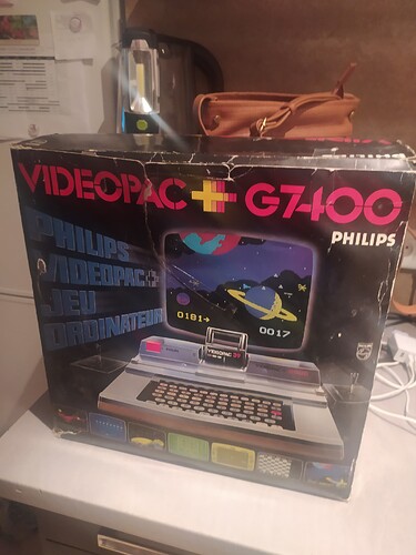

ouah ! C’est la plus perfectionnée avec les graphismes améliorés :heart_eyes:
(Va falloir que je vérifie si ta fille n’est pas venue me piquer la mienne :rofl: )
On peut y insérer les cartouches de jeu de Brandt pour la jopac produite par Thomson suite à un accord avec Philips
Belle trouvaille avec la boîte en plus , il me faut le nom du magasin où votre filles vas en course mdr

C’est au easy cash a Epinal, le coup de bol parceque je n’en ai jamais vu en vente dans le coin, il a ces deux manettes d’origine :+1:
