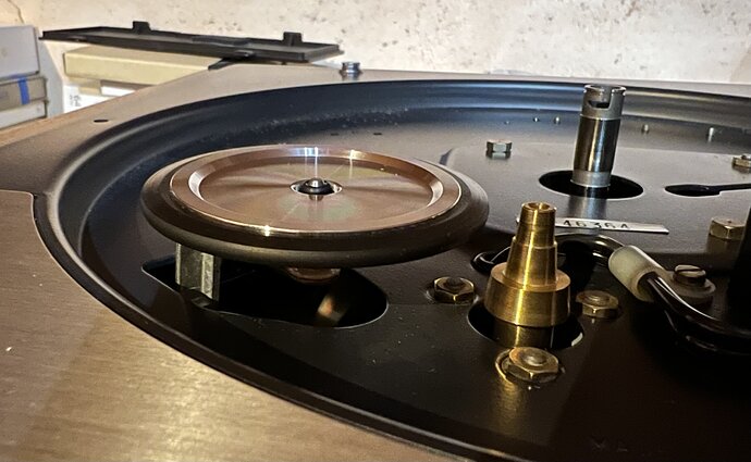

bonjour a tous ,
voila les dernières nouvelles ,après avoir nettoyer le galet ,les différents paliers de vitesse ,le plateau lourd , j’ai constaté un mieux dans le RUMBLE , mais il y en avait toujours un peu ,j’ai peut étre trouvé le pourquoi ,tout faisant tourner un disque sur la plage du début et de la fin la ou il n’y a pas de son ,j’ai un peu torturé la suspension de la platine ,et la comme par miracle pratiquement plus rien ,sauf le bruit de fond du disque ,en le retorturant il revient ,je vais donc tout démonter la suspension les fameux champignons ,pour voir ou se trouve le diable qui me causerait ce probléme

Bonne nouvelle c’est déjà ça, pour le nettoyage faut insister avec un chiffon détremper d’essence F pour bien enlever le gommage
Edit: Pour mon bruit de fond j’ai remplacer la masse (mode Thorens sur les montes d’origines)qui passe par celle d’un canal par la plus classique fil de masse séparer avec cosse a fourche et la retour a la normale :grinning: J’ai une Denon 103 avec son transfo et le transfo à besoin de voir le fil de masse , En MM j’avais rien remarquer
Bonsoir a tous ,
voila mes dernières modifications sur le support en bois de la platine ,les 4 trous des fameux champignons avaient un diamètre de 18 millimètres un ou 2 de ces " mushroom " avaient plus ou moins ce diamètre, j’ai pris ma fraise a étages et percé le tout a 20 millimètres, ce qui évite une contrainte latérale et plus d’espace, je vais aussi continuer a nettoyer le galet a l’essence F ,et peut etre mettre sous la caisse 4 pieds type mousse ou autre a trouver ,afin de réduire au maximum ce bruit parasite ,je ne pense pas méme avec un galet neuf pouvoir retirer tout le Rumble, mais c’est déjà par rapport a hier un pas de géant ,et de plus il faut que je change la courroie qui est devenue un peu lâche ,et qui déraille des qu’il y a contrainte ,et aussi une petite révision coté moteur et huile ,puisque tout est ouvert .
j’ai aussi mis un fil de masse avec l’ampli !
encore une erreur de ma part ,les 4 coupelles pour la suspension étaient vissé a fond contre la platine ,je les ais réglés a 5 millimètres de la platine ,ce qui fait que les champignons font bien leur œuvres, n’étant plus comprimé sur le dessous de la platine ,on avance on avance

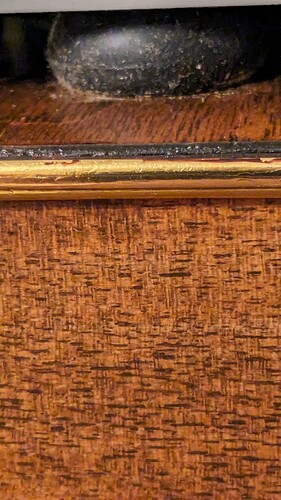

Sur les mushroom il y a bien les rivets/rondelles ?
les molettes c’est pour mettre de niveau par rapport au socle , la hauteur importe peu bon faut pas quelle soit en l’air
Il n’y a pas de bruit moteur à l’arrêt ?
une petite photo
non pas de bruit moteur, et les rivets sont bien la ,donc les champignon supportent et filtre les vibrations par les rondelles qui ne touchent plus le châssis uniquement par les tiges filetés fixé au chassis
ces rondelles sont posées sur les mushroom , faut soulever pour les voir, le mushroom parait écrasé ? il date ?
pour donné une idée The BEST Mushrooms Grommets in BLACK Thorens TD-124 TD224 TD135 cb909 cb1236 | eBay
Moteur arrêter pas de bruit de fond dans les enceintes
je dit ça pour savoir s’il n’y pas un soucis de masse comme j’ai eu …
