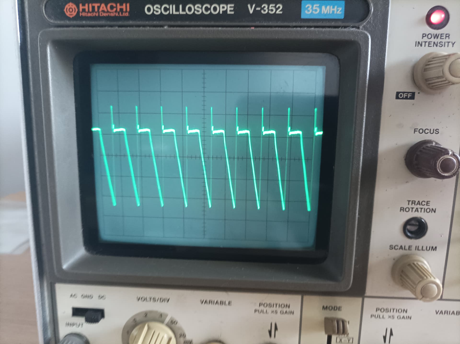

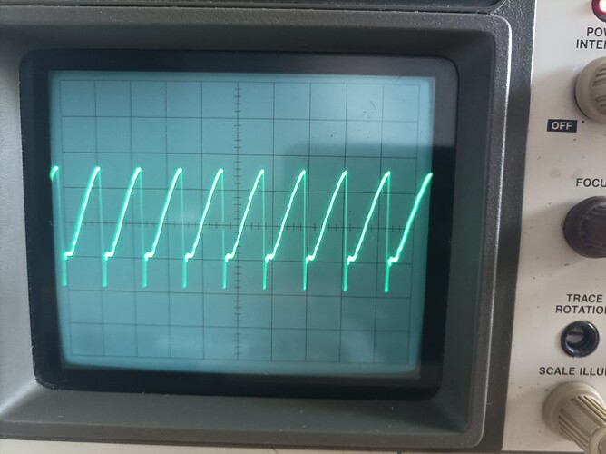

tout d’abord, je tiens à vous remercier infiniment pour le mode d’emploi, à première vue le schéma correspond à mon exemplaire.
J’ai testé le générateur aujourd’hui, au début les formes d’onde étaient les mêmes qu’avant, étranges, incorrectes.
Est-ce que ça s’est réparé au bout d’un moment ? Je ne peux pas l’expliquer, peut-être que la charge de 50 ohms n’a pas fait un contact parfait.
Quoi qu’il en soit, il me semble que les formes d’onde sont correctes maintenant (les photos sont jointes).
Je crains que le défaut ne revienne, peut-être est-il lié à une connexion défectueuse sur la carte PCB, qui après avoir atteint la température commence à conduire.
Je ne sais pas, demain on verra quoi et comment.
Je vais certainement remplacer les condensateurs de l’alimentation, ils ont perdu environ 30% de la capacité nominale, l’ESR est OK, donc je les ai laissés pour l’instant (car je n’ai pas de tels paramètres).
Salutations
EDIT:
Ces distorsions sont dues à mon système de mesure.
