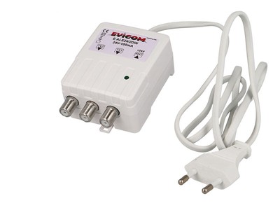

affaire classée ! Il ne me reste plus qu’ à retrouver une alim 24 volts dans un brico ou à la commander
par exemple celle ci !

Je pense qu’une alim 24V pour préampli coûte moins cher qu’un transfo de remplacement.
Exemple:
Mais une chose simple qu’il est possible de faire pour vérifier que le préampli fonctionne c’est d’essayer de l’alimenter par l’alim 5V incorporée dans la plupart des adaptateurs TNT et des TV (à activer dans le menu d’installation).
La plupart des préamplis fonctionnent déjà avec 5V, avec des performances un peu dégradées.
Cela permet de vérifier que le préampli n’est pas en cc (les alims internes de ces appareils sont protégées contre les cc et limitées à 50 mA généralement).
Si cela fonctionne correctement comme cela, pas besoin de remplacer l’alim ni de monter sur le toit pour retirer le préampli. :wink:

Je n’ai pas compris qu’il y avait aussi un ampli dans les combles, seulement une alim qui fait aussi office de répartiteur à 2 directions (comme la plupart des alims de préampli) ???

Mais il semble que Radiolo nous ai donné la fiche d’un répartiteur avec alim … ce qui doit être le cas, et,
Dans ce cas, si on ne ‹ descend › qu’un seul câble avec une des sorties, il faudrait qu’on ‹ équilibre › le répartiteur par un bouchon 75 ohms sur la sortie non utilisée pour limiter la perte, mais aussi que la sortie utilisée alors, laisse ‹ passer › le 24 V pris avant les répartiteurs plus bas … et je pense que la fonction ‹ répartiteur › doit être en état de fonctionnement car indépendante des 24 V injectés, même avec la partie alim en panne.
