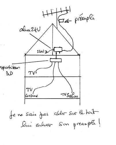

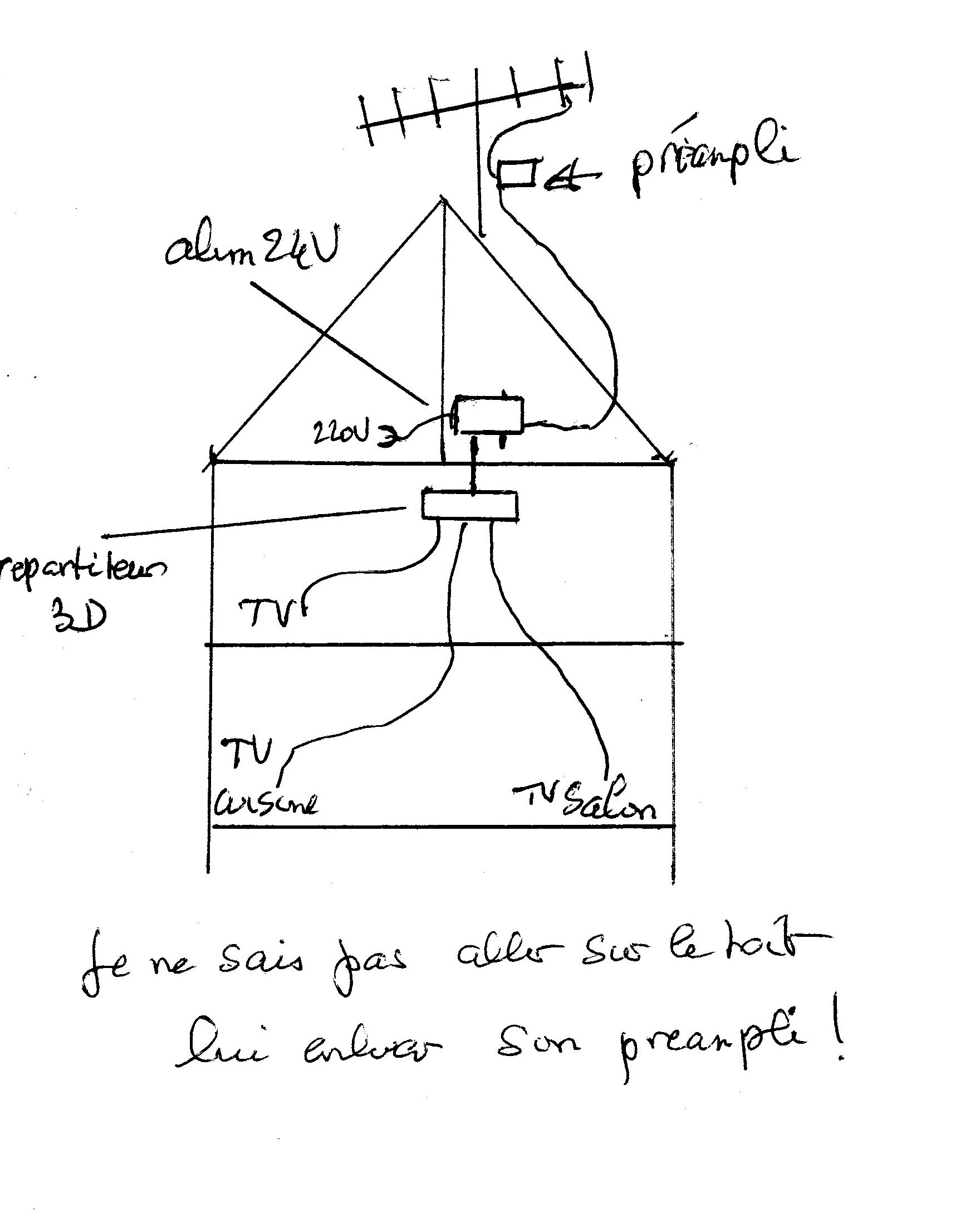

Je ne comprends pas.
Il y a un seul câble entre le préampli et son alim, c’est à la sortie de l’alim qu’il y a 2 câbles du fait qu’elle incorpore un répartiteur à 2 directions.
En ce qui me concerne, je n’ai JAMAIS vu de préamplis avec le + à la masse (depuis plus de 50 ans) !
Cela a peut-être existé avec les tout premiers préamplis à transistors Ge, mais c’était avant les années 70 !
Oui, mais on ne sait si elles sont « transparentes », (les deux), au passage de l’alim … et, comme dit Radiolo quel est le type de répartition utilisé par le fabricant d’origine . . .
Oui, il y en a eu quelques uns avec le + côté tresse du coax
(pas courant), mais …
Les deux ? Quelles deux ?
Sorties vers le coax vers le bas (car, si on injecte du 24 V ou du 5 V d’en bas, est-ce qu’il remonte au pré-ampli ‹ telle est la question › à se poser …)
Les sorties d’une alim de préampli ne sont pas transparentes au courant continu, contrairement à un répartiteur séparé.
Pour injecter du 5V depuis le bas il faut déconnecter l’alim et raccorder directement la sortie du préampli au récepteur qui doit l’alimenter.
Si 2 sorties sont vraiment nécessaires, il faudra remplacer l’alim défectueuse par un répartiteur qui passe le continu.
ça, on en sait rien puisque on ne connait pas l’alim …
donc le faire ne risque que de ne donner aucun résultat
pour l’ajout ensuite, au moins sur une des sorties ! ! !
Aucune alim de préampli ne laisse remonter le continu, d’une part parce qu’il n’y a aucune raison, d’autre part parce qe cela entrerait en conflit avec la tension fournie par l’alimentation.
C’est pour ça qu’il faut évidemment supprimer l’alim pour faire l’essai que je propose.

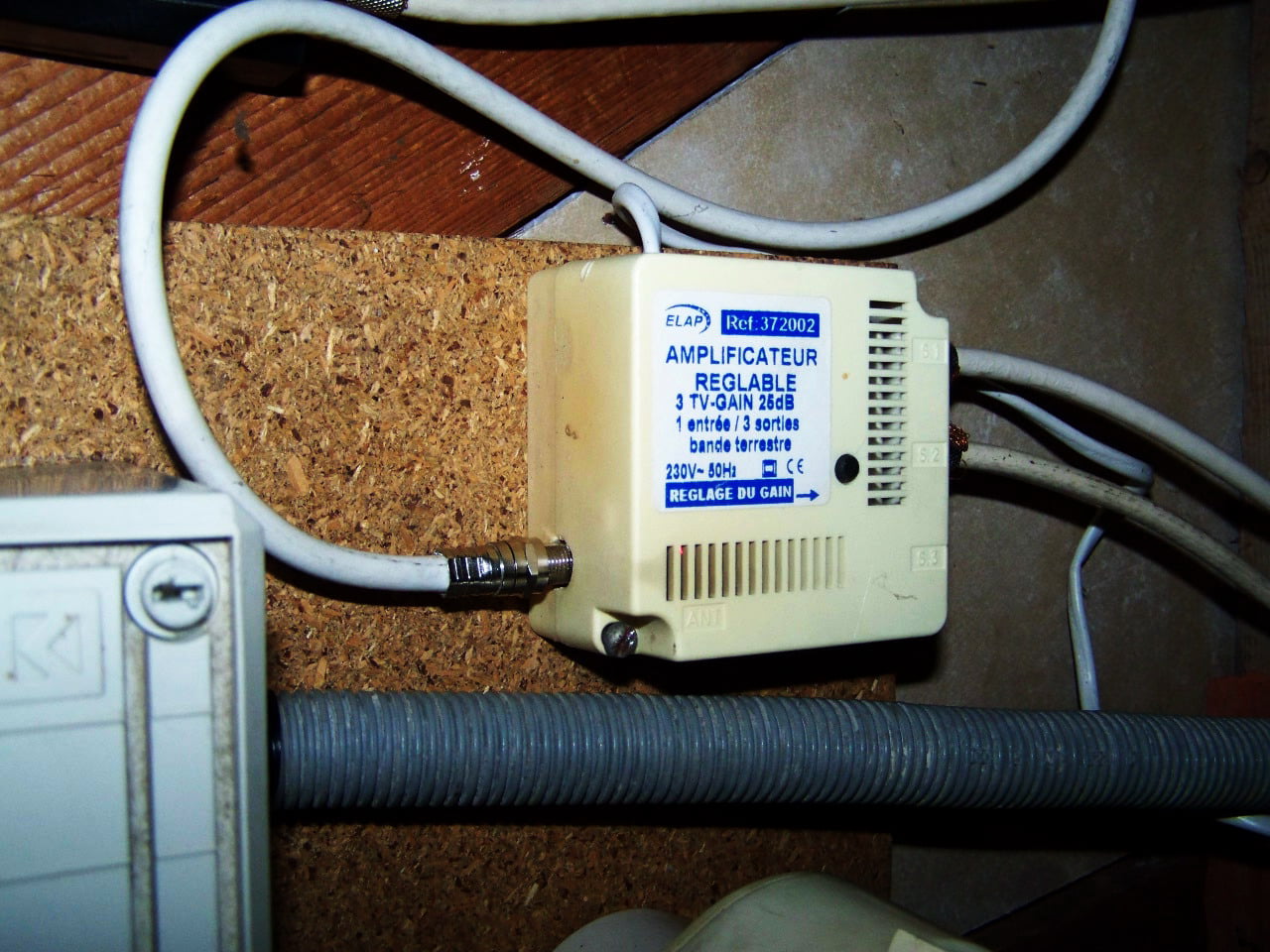

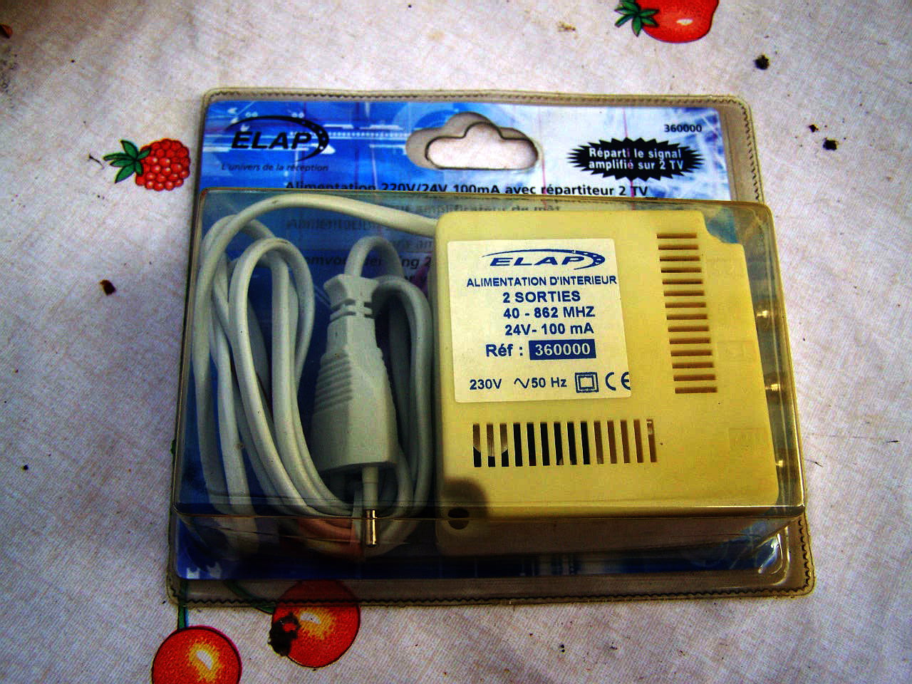

Puis en rentrant , je me suis souvenu … en cherchant dans mon fourbi , j’ ai retrouvé un engin ad hoc , neuf dans son blister , de marque Elap , acheté chez brico il y a au moins 15 ans et jamais déballé car j’ ai mis le même boitier .
Ça va donc dépanner le voisin :smiley:

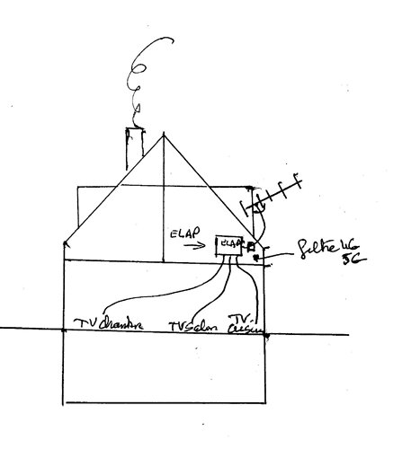

Chez moi , mais pas alim seule , boitier avec ampli incorporé à mon étage à 2 m de mon antenne …
en ce qui concerne la seconde sortie de l’ alim , non utilisée ( le voisin ayant 3 Tvs a un répartiteur 3D branché sur une des sorties , et la seconde " en l’ air . Si besoin j’ ai qqs charge " F " 75 Ohms , isolées ou non isolées ( reliquat de mes activités professionnelles :wink: ) mais je pense que ce n’ est pas nécessaire !
mon antenne TV TNT , l’ amli est juste de l’ autre côté à l’ intérieur ( 2m de câble coax ! )
Le boitier alim/ampli Elap a l’ avantage d’ avoir 3 sortie pour TV et pas juste deux ce qui permet une TV chambre , une salle/salon et une cuisine sans avoir à bricoler des répartiteurs en cascade ! :wink:

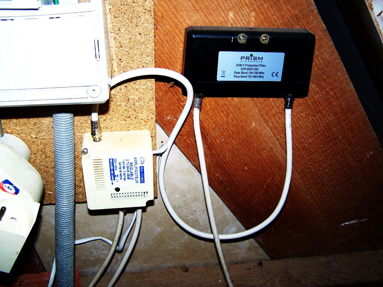

Je vais remplacer le filtre 4 G par un filtre 4/5 Triax , comme celui installé vendredi dans les combles de l’ immeuble .

" Installation " du voisin …classique il y a 30 ou 40 ans !

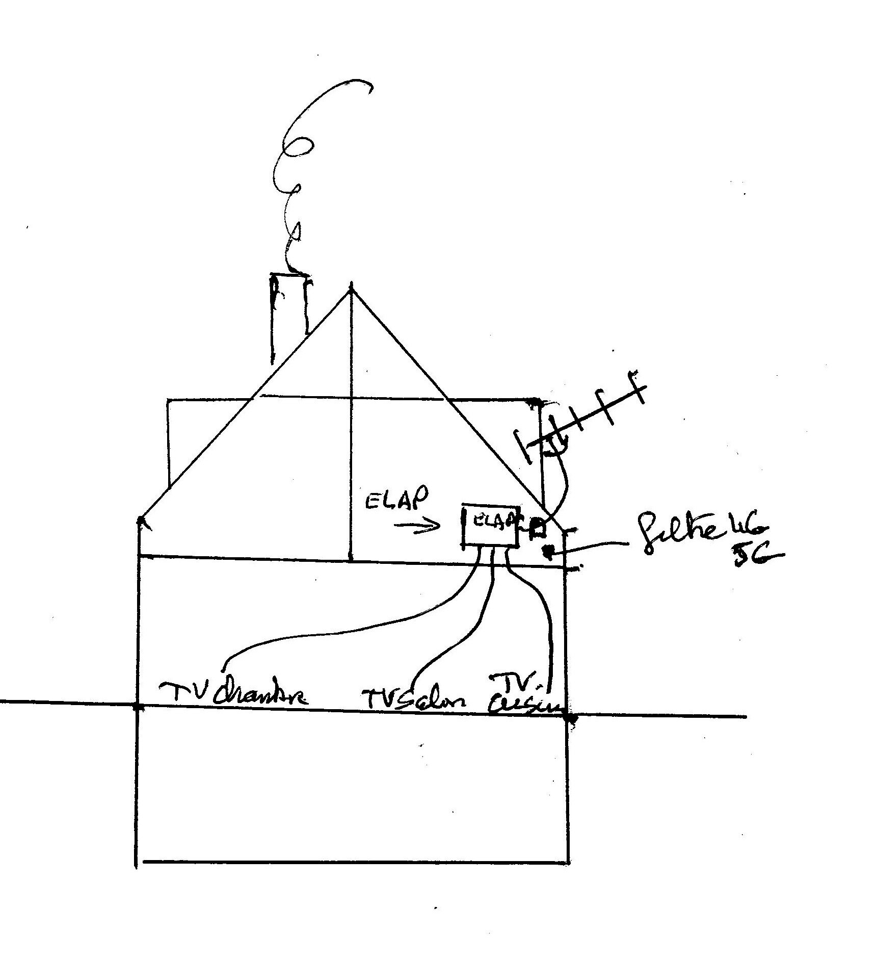

chez moi c’ est nettement plus simple
  • rien sur le toit

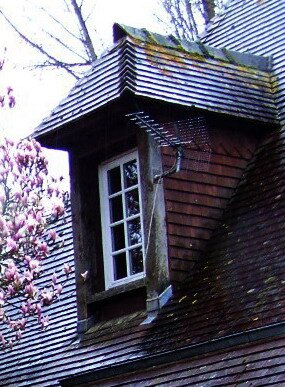

  • tout est accessible : antenne juste à la fenêtre de l’ étage ,
  • pas de préampli à l’ extérieur ,
  • boitier alim/ampli:3sorties + filtre 4G/5G sur un bois de charnte apparente juste à 1m de l’ antenne, à l étage
salut Tryphon
  • le 24 volts il remonte vers le préampli d’antenne , et n’ est pas présent sur les 2 " sorties " vers la distribution et les Tvs
  • charger la sortie non utilisée n’ est pas destiné à " limiter les pertes " mais à éviter les réflexions du signal sur la sortie non chargée ( création de TOS ) et donc renvoyer du signal réfléchi par la sortie " en l’ air " et déphasé / au signal utile vers l’ autre utilisée . Ça provoque de l’ écho sur les signaux analogiques .
    Sur un signal numérique je ne sais l’ effet que ça fait !
Mais comme le dit Remy , si le répartiteur de sortie est bien fait , il y a généralement une protection d’ au moins 20 dB entre les deux sorties , donc pas nécessaire de charger la sortie non utilisée , . mais en général un technicien consciencieux le fait quand même ! il met une charge 75 Ohms !
moi " Wilkinson " c’ est mes rasoirs jetables … :laughing:
Si c’est un diviseur avec des lignes 1/4 onde, il n’est par définition pas à large bande, ce qui n’est pas adapté à la TNT. Les répartiteurs pour la TNT et le satellite sont à très large bande (de 5 à 2400 MHz) et sont réalisés au moyen de transformateurs, avec éventuellemant des diodes pour laisser passer le continu dans un seul sens (des sorties vers l’entrée) sans envoyer de courant d’une sortie sur l’autre.
Pour ce qui est de la distribution chez le voisin, il vaudrait mieux utiliser la 2ème sortie de l’alim pour alimenter le TV le plus éloigné et alimenter les deux autres avec un répartiteur 2D sur la première sortie.
De cette manière on gagnera environ 6 dB de signal sur le TV raccordé directement sur l’alim et environ 2 dB sur les deux autres car un répartiteur 2D a une atténuation de 4 dB au lieu de 6 à 7 dB pour un répartiteur 3D.
Voir schéma modifié:
PS @claude_du_27: pour l’installation chez toi, il y aura sans doute lieu de remplacer ton filtre actuel (qui coupe à 790 MHz) par un modèle (dit « 5G ») qui coupe à 700 MHz lorsque la station qui justifie ton filtre actuel ajoutera la bande 700 MHz à sa panoplie !
