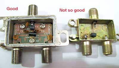

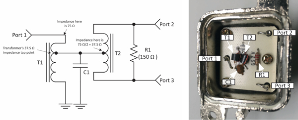

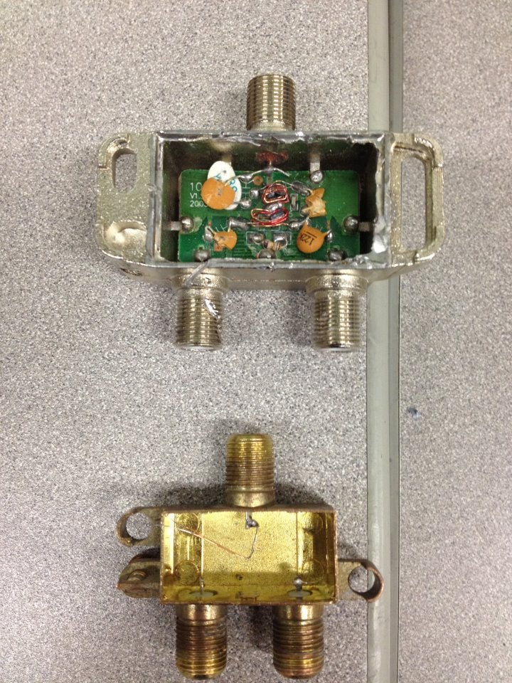

Généralement ils étaient réalisés sur des noyaux ou perles de ferrite et donnaient une perte de 3.5 dB à 4 dB ceci alors que les distributeurs à résistances donnent une perte de 6 dB

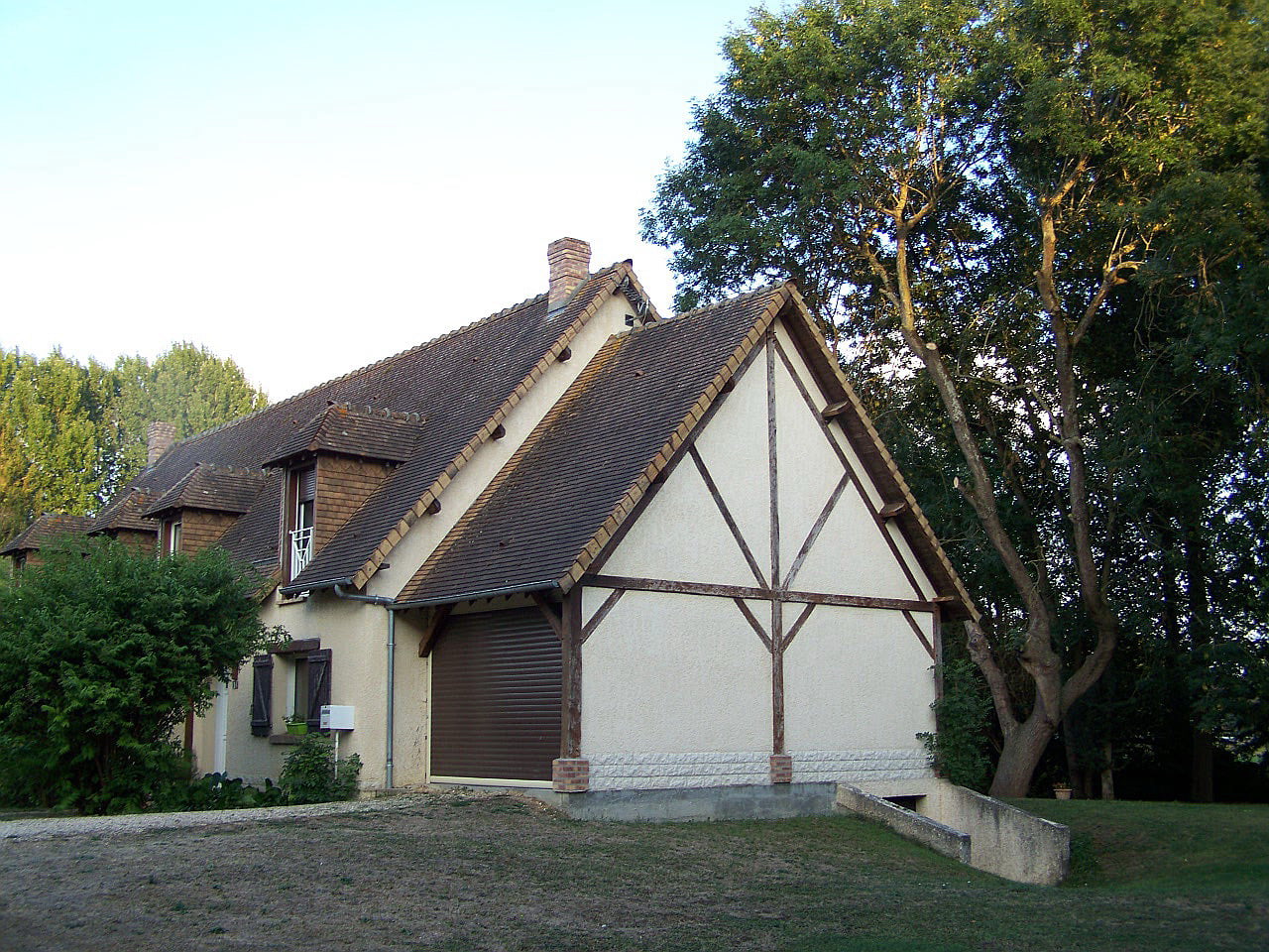

Suis allé cet am chez le voisin pour tenter de lui remettre son installation TV en ordre de marche avec mon alim 24V Elap .
J’ ai d’ abord tenté de vérifier que le préampli était pas en cc… mais mesuré avec son multimètre numérique … j’ aime pas trop en ohmmètre …
Je ne l’ ai pas trouvé en cc franc , mais indication qui fluctue entre 12 et 120 Ohms … c’ est pas beaucoup .,alimenté sous 24 V , ça fait quand même du courant ! . ( l’ alimElap est donnée pour 100 mA max!
J’ ai quand même branché l’ alim , mais pas de signal au TV . j’ ai de suite redébranché l’ alim pour ne pas la crâmer aussi .
Dans ses combles , il faut capahuter dans la poussière de laine de verre , accumulée depuis 40 ans , ramper entre les poinçons et arbalétriers , passer par une fenêtre de 80 par 80 cm dans un mur de refend , et il y fait au moins 45 ° … au bout de 2 minutes on est en " nage " .
En plus ses jonctions entre modules sont faits avec des bouts de coaxial , avec fiche F à un bout et 9 mm à l’ autre et branlantes …
bon , du bricolo du début des années 1980 qui n’ a pas été rénové .
Vraisemblablement le préampli de mat qui est défectueux … et je ne sais pas monter sur le toit
il lui reste à appeler un antenniste , pour qu’ il lui remette son installation en ordre ,

Je pensais bien que si l’ alim était cramée il devait y avoir une cause … que je ne suis pas en mesure de détecter car je ne peux pas monter en haut du toit .
Bon j’ ai tenté de le dépanner , sans succès , tant pis, dommage . Il a les moyens de payer un professionnel ( il en connait un m’ a il dit ) … depuis 40 ans que son bricolage est en service …
Le pro lui refera sa distribution avec un ampli moderne aussi dans ses combles peut être , sans matériel actif sur le mat , avec un filtre 4G/5G !

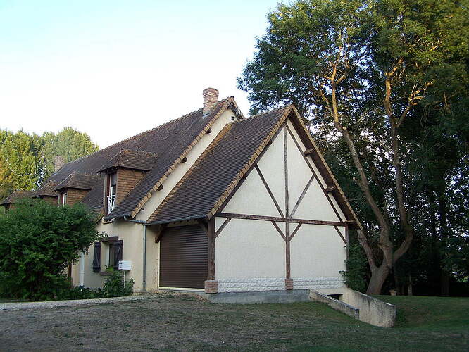

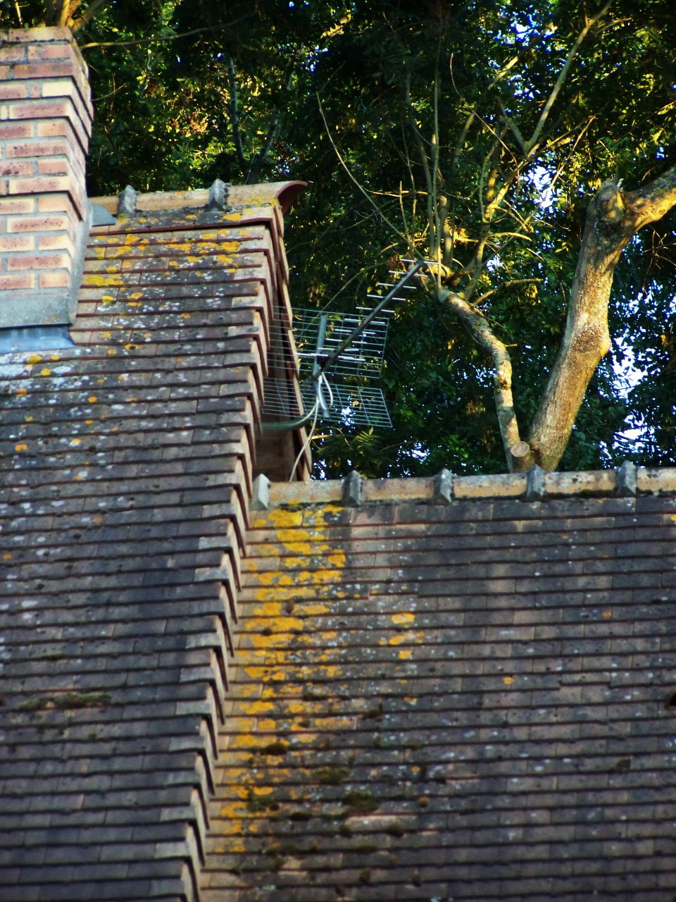

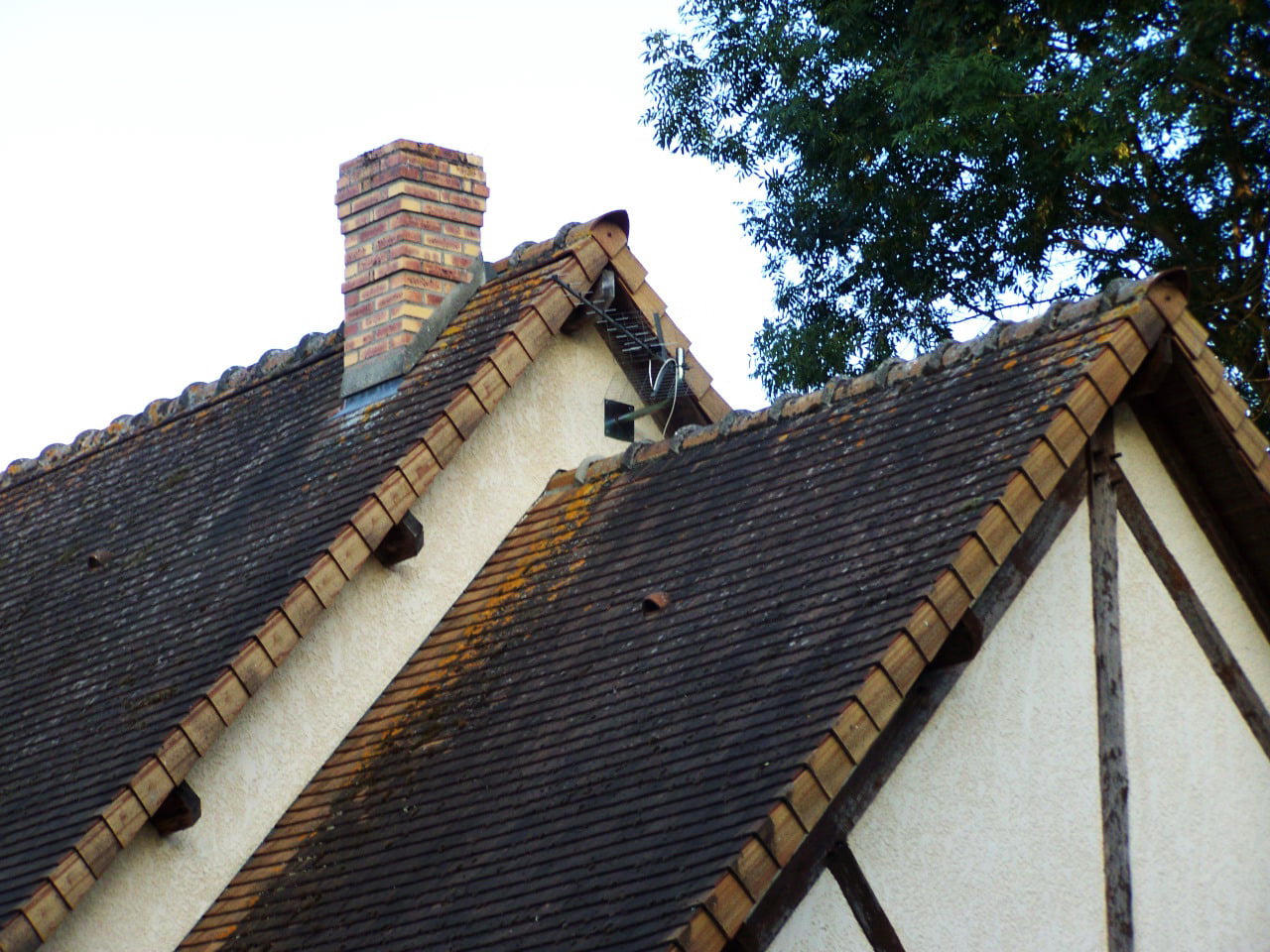

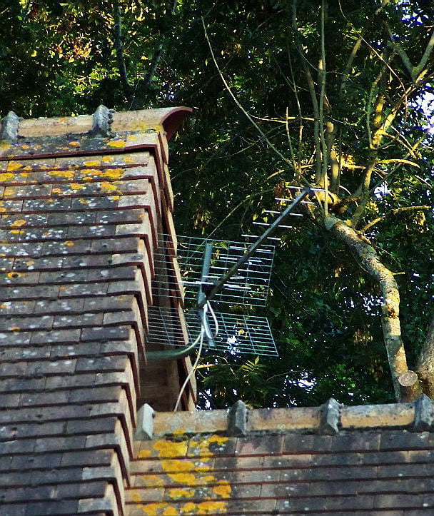

Cette antenne , c’ est moi qui l’ ai installée à la maison voisine de la mienne , mais il y a 17 ans , j’ avais juste 61 ans !
Antenne " sèche " sur petit bras de déport , à l’ extérieur, sur pignon de la maison , en escaladant la toiture du garage attenant à la maison ( avec des échelles de toit fabrication " maison " ! :wink: ).
Antenne pour deux logements ( maison double ) , juste un rép à 2 D dans les combles , rien d’ actif en hauteur , juste un petit ampli dans chaque logement dans l’ entrée , sur le tableau électrique avec 3 sorties !
et ça fonctionne très bien comme ça depuis 17 ans !

Et bien c’ était surement le cas , car le gars qui est venu hier a simplement mis un ampli dans les combles à la place de l’ alim , sans monter sur le toit , et ça fonctionne .
Mais comme je n’ étais pas présent pour discuter avec lui - le voisin ne m’ a pas invité pour suivre l’ intervention - , je n’ en sais pas plus , et mon voisin ne sait pas en expliquer plus non plus … :frowning_face:
il est juste passé cet am pour me rendre mon alim 24V ELAP qui était restée dans ses combles
bon affaire classée
