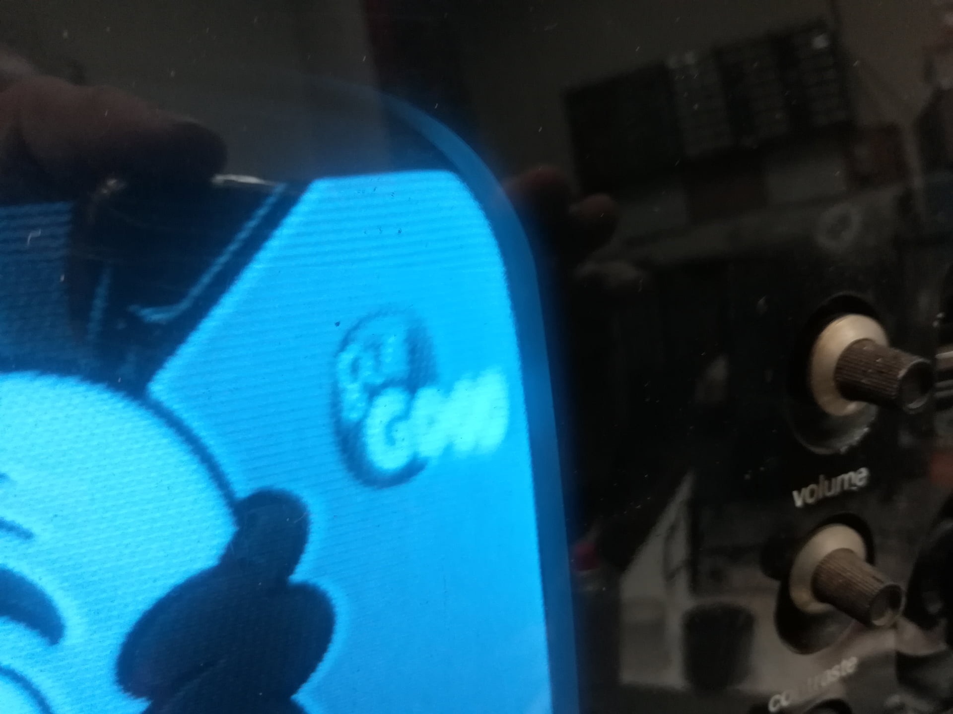

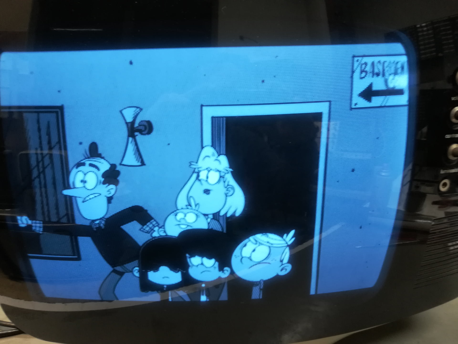

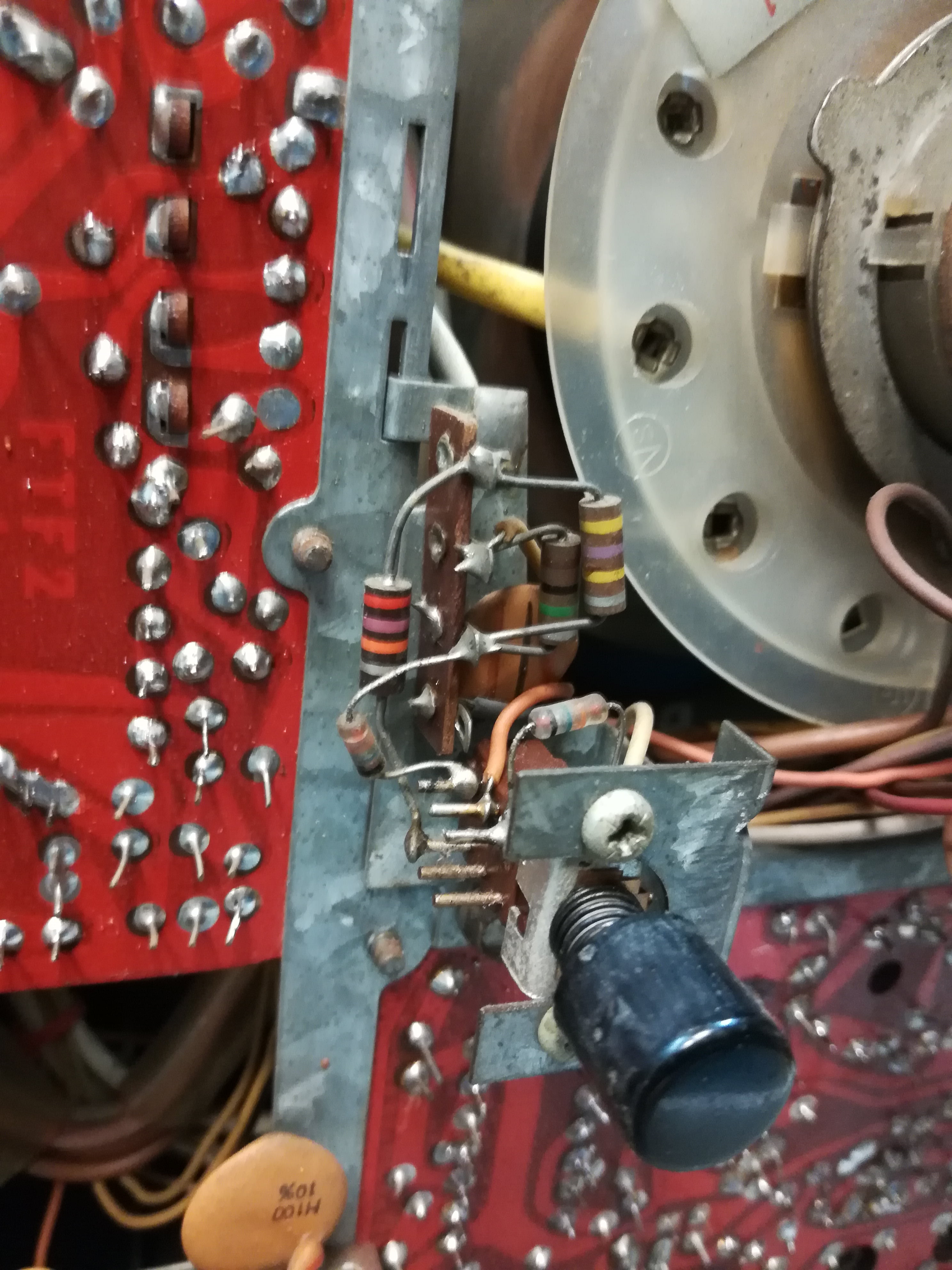

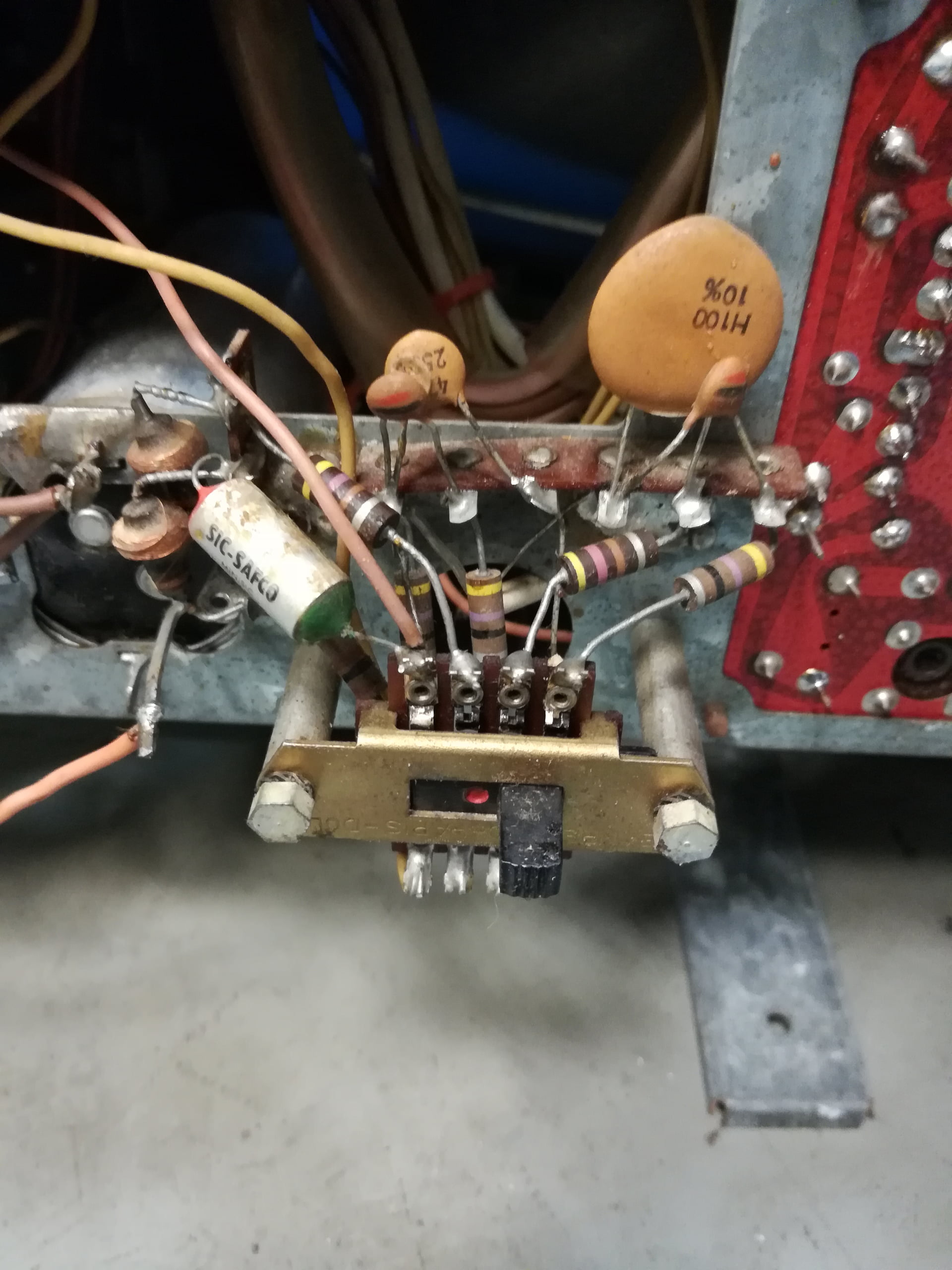

Bonjour Jean Luc et à tous, alors pour revenir au fameux BOUTON -0+ en fait c’est un filltre image qui ont va dire agit sur le relief, cela va bien sur la partie FI
au niveau du transistor ampli vidéo.
Position -
Position 0
Position +
Desolé pour la qualité de la caméra du téléphone mais elle pas top. Il y a aussi un autre bouton de couleur noir qui lui sert d’anti parasitage qui accentue un peu sur le relief. Donc ce n’est que du cocorico :wink:Le tube image donne bien malgré le masque teinté vraiment en sombre. Merci encore à tous pour vos remarques et idées, sur que c’est bien du Thomson mais c’est quand même étrange que l’on puisse s’avoir la référence de ce châssis, dans tous les cas cela ce dépanne bien, une autre précision, sur les photos d’avant ou je montre un oscillo au travaille c’est tout simple en mode testeur composant, et l’on va bien du premier coup d’œil les chimiques sec et remplacer, cela évite de traîner sur des pannes tordues, ceci est fait avant la première mise sous tension.
