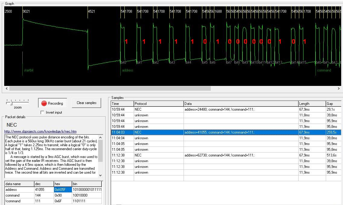

Sinon comment as-tu généré les oscillogrammes de ton tableau en bleu ?
Car quand je programme une TC Meliconi avec l’adresse 0xA05F (41055 d) j’obtiens l’ordre inverse de transmission des bits de l’adresse (poids faible en tête), voir ce qu’affiche IR protocol analyzer (cliquer sur l’image pour la voir en entier).
Ce n’est donc pas une différence d’indianness mais une différence d’ordre d’envoi des bits.

Pour lever le doute il faudrait analyser la télécommande d’origine avec IR protocol analyzer. Pour le capteur sur l’entrée micro cela peut fonctionner avec une diode infrarouge, avec une faible sensibilité; il faut approcher la télécommande de très près.
j ai capturé le signal en sortie d un recepteur IR avec scanastudio .
quel capteur utilise tu ?
le signal IR est du 36khz modulé , quand une « salve » de 36khz arrive elle est intégrée et donne un signal bas en sortie du detecteur .
sur ton graph c est l inverse : le start est à 1 alors que dans mon cas le start est à 0.
J’utilise un simple phototransistor ou photodiode branché sur l’entrée micro de la carte audio. Une LED de télécommande à infrarouge peut aussi être utilisée mais c’est moins sensible.
La carte audio démodule le 36 ou 38 kHz et sort le signal modulant.
L’affichage de IR protocol analyser correspond à la description du protocole aussi bien sur la polarité des signaux que sur l’ordre des bits (LSB en tête). On peut aussi inverser le signal en cochant une case mais dans ce cas le décodage est faux (interversion 0 et 1):

Ce n’était pas ma question, le décodage est bon, mais dans ta représentation graphique en bleu tu affiches le MSB en tête alors que le protocole dit que c’est le LSB qui est envoyé en premier, aussi bien pour l’adresse que le code touche.
d accord mais c est un detail , moi j ai lu $A05F sans me poser de question et le soft qui
doit utiliser la TC verifie $A05F .
c est un peu la meme discussion qu on avait eu sur les codes du discret 11 (gauche à droite ou inverse !!)
doit utiliser la TC verifie $A05F.
Je me suis posé la question sur 0xA05F ou 0x5FA0 parce qu’un constructeur (Metronic pour ne pas le nommer) m’avait fourni l’adresse hexa d’une de ses télécommandes avec les octets haut et bas intervertis. De ce fait la télécommande Meliconi que j’avais reprogrammée ne fonctionnait pas …
En rediscutant avec lui il m’a dit que c’était avec cette convention que son fabricant de télécommandes lui demandait d’indiquer les adresses NEC.
En intervertissant les octets pour reprogrammer ma télécommande universelle (qui n’avait pas de code pour cet appareil) fonctionnait.
C’est pour ça que je me suis posé la question, en plus j’ai mal lu ton post (0A5F au lieu de A05F), ce qui inversé donnait 0x5F0A (24330 d).
