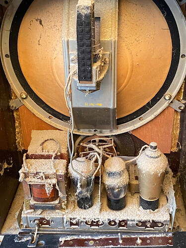

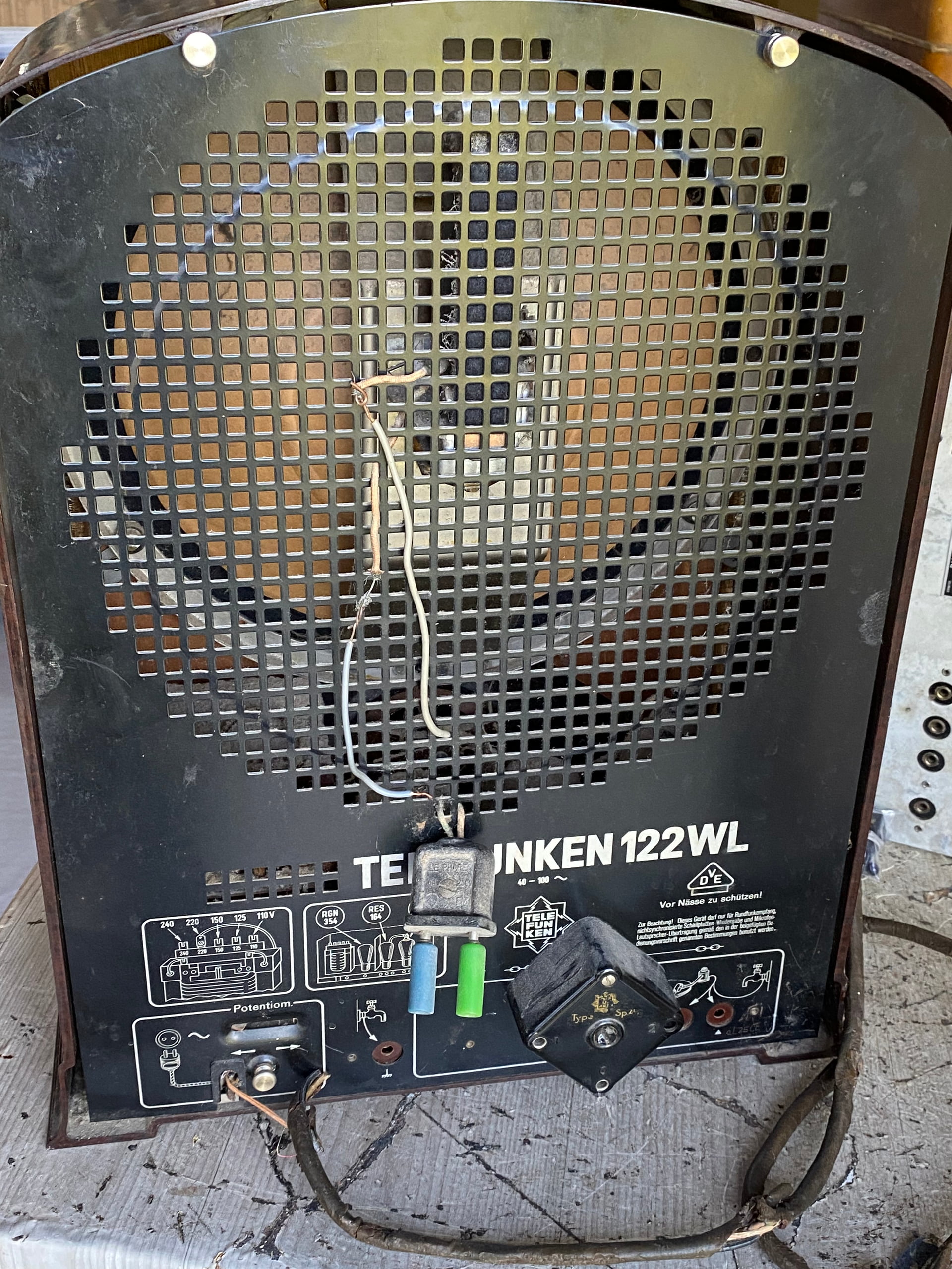

Telefunken 122WL dans son jus
J’attaque un vieux Telefunken qui est poussiéreux, voir très poussiéreux.
Mais au moins il n’aura pas été trop bricolé.

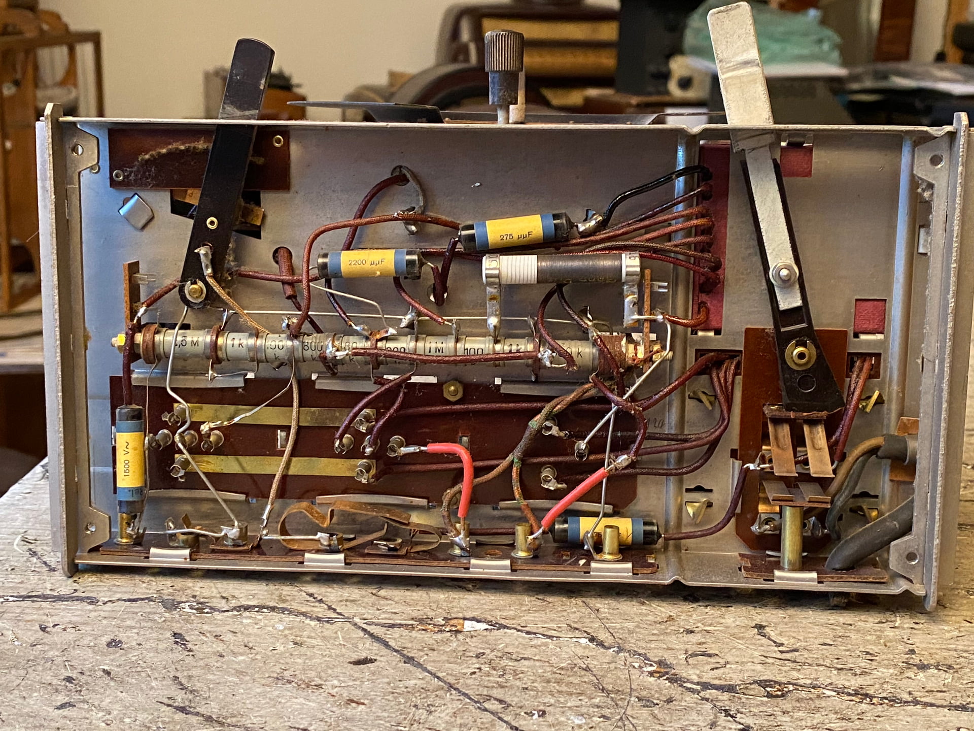

Je vous mets quelques photos pour le plaisir des yeux. Les résistances sont assez particulières et sont en bon état.
Bon le boitier des condos est à refaire mais c’est tout à fait réalisable.
Voici les photos :
le schéma a toutes fins utiles
profites pour ajouter des photos du châssis dessus dessous et carton arrière a la fiche , elles manquent
Oui je ferais cela une fois la restauration terminée et merci pour le schéma…
Les lampes qui sont sur le châssis sont une E452T à la place de la RENS 1204 et une PP430 à la place de la RES 164.
Est ce que ces lampes sont compatibles ou faudrait-il que je retrouve celles d’origines ?

  • L’équivalence de la RENS1204 Telefunken et la E442S Philips, mais une E452T fera également l’affaire.
  • La PP430 Tungsram est équivalente à la C443 Philips et à la RES364 Telefunken, un peu plus puissante que la RES164 Telefunken qui correspond à la B443 Philips.
cela doit fonctionner avec les lampes ne sont pas identiques entre elles mais de fonctions compatibles
ces « chaines » de résistances quand ça a dérive un vrai cauchemar
Bizarre les files rouge , modifications ?
Ces fils rouges ne m’ont pas frappé mais je vais aller vérifier (demain)
Merci pour l’aide sur les tubes et bonne nuit maintenant …

Sinon, pour en revenir au sujet de cet appareil, c’est une belle trouvaille surtout avec la bakélite en bon état et une électronique qui semble quasi d’origine.
Belle restauration à réaliser !
