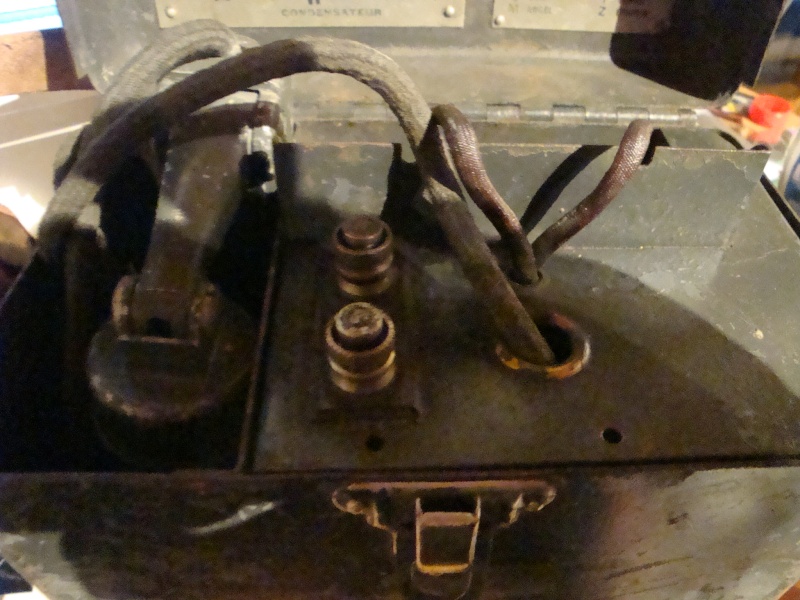

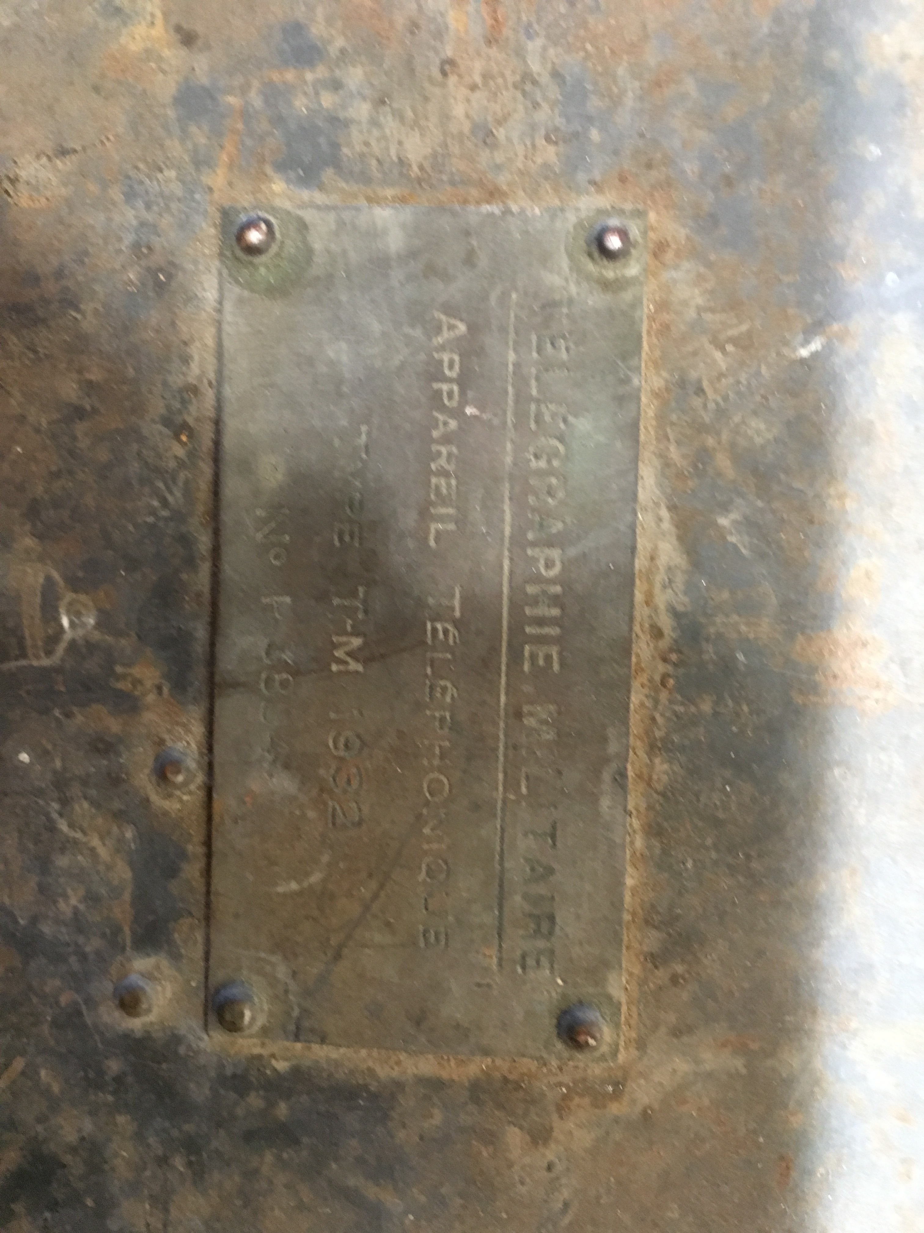

Pour essayer de restaurer un téléphone TM32, je cherche son combiné.
Cordialement.
DG
bjr,
c’est ça???
C’est tout à fait ça.

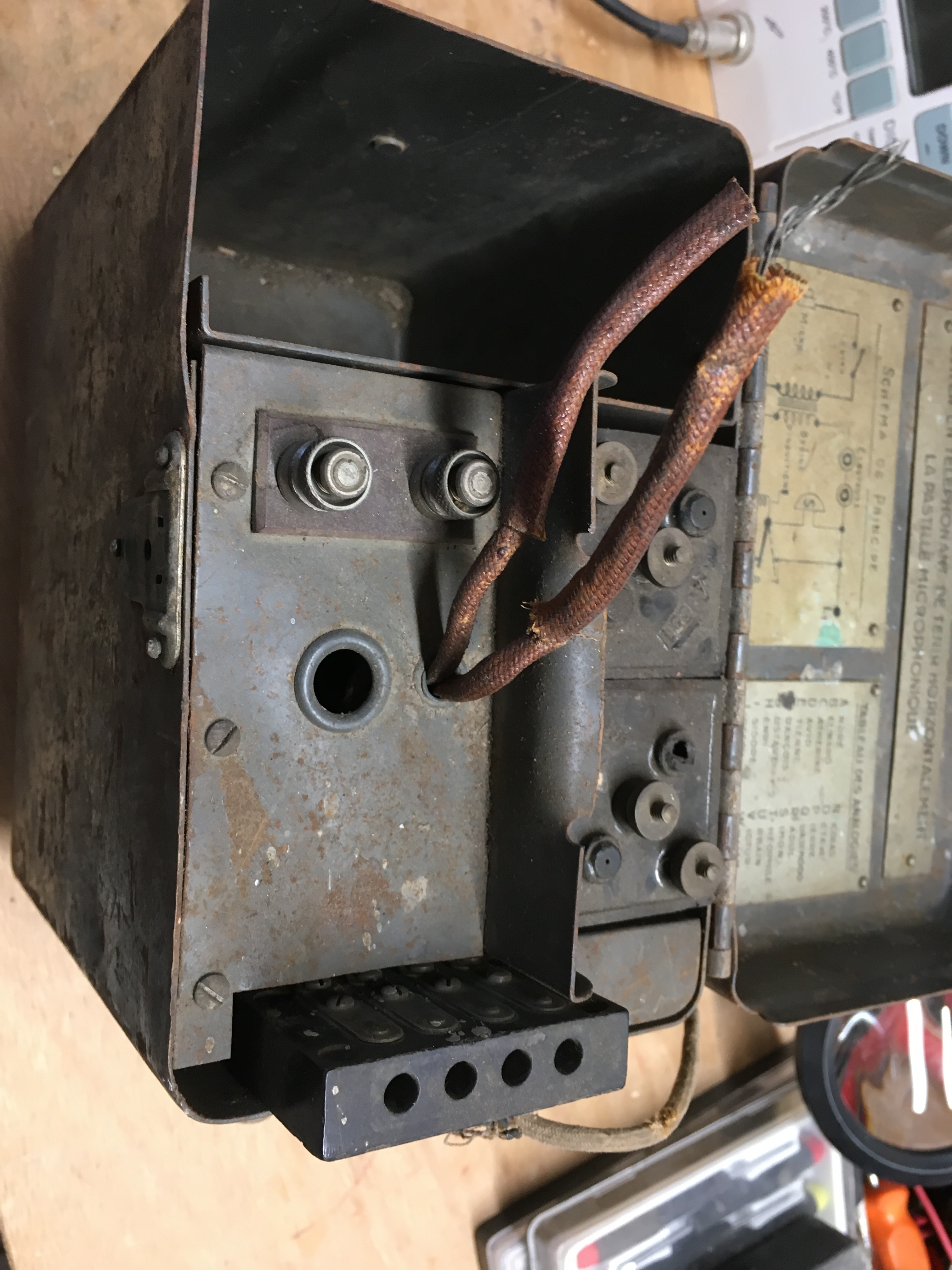

Je viens de poster des photos mais le transfert est long.
Pour l’ouvrir, il semble devoir démonter la manivelle de la magnéto pour extraire le bloc interne. Savez-vous comment faire ?

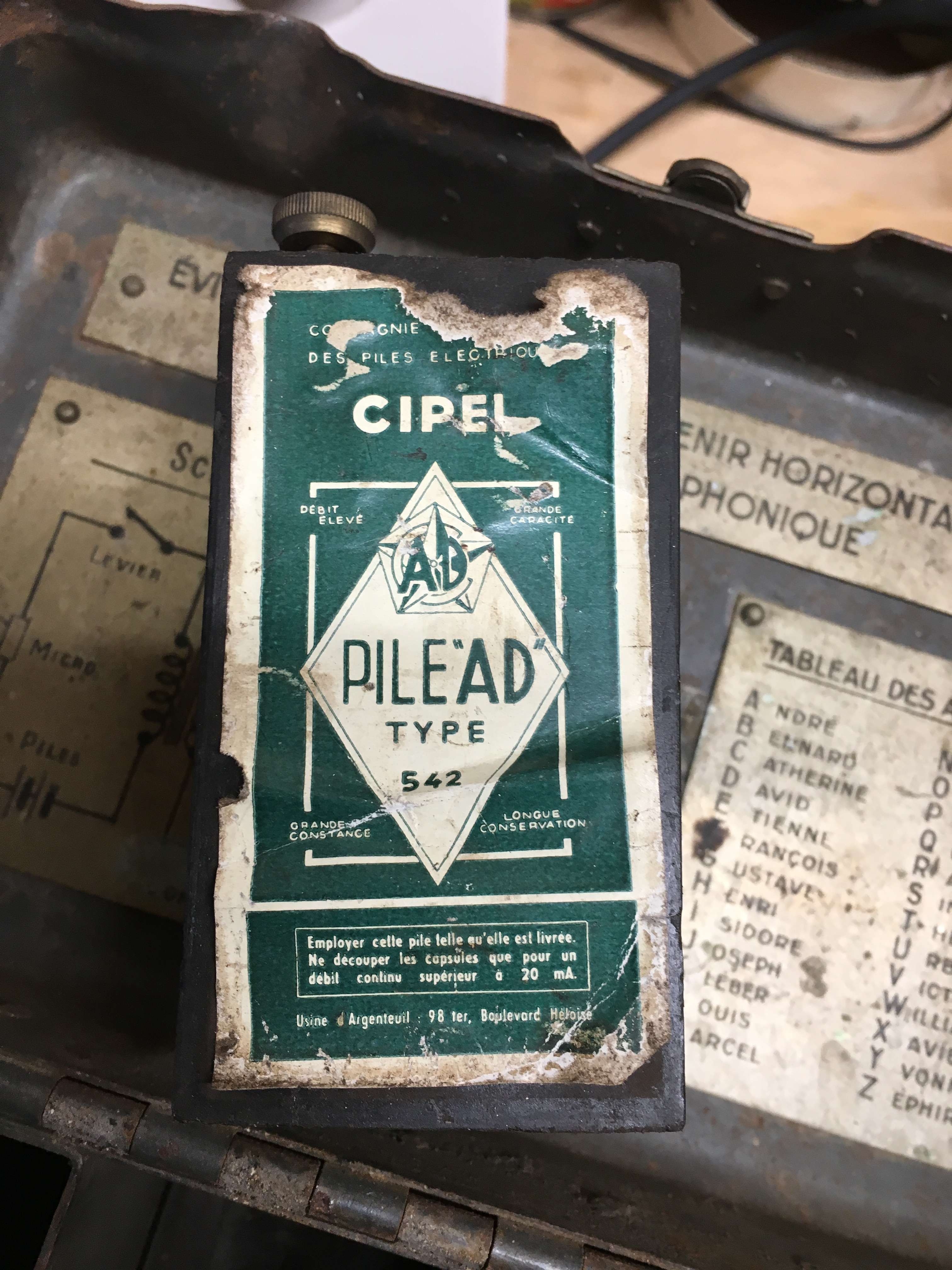

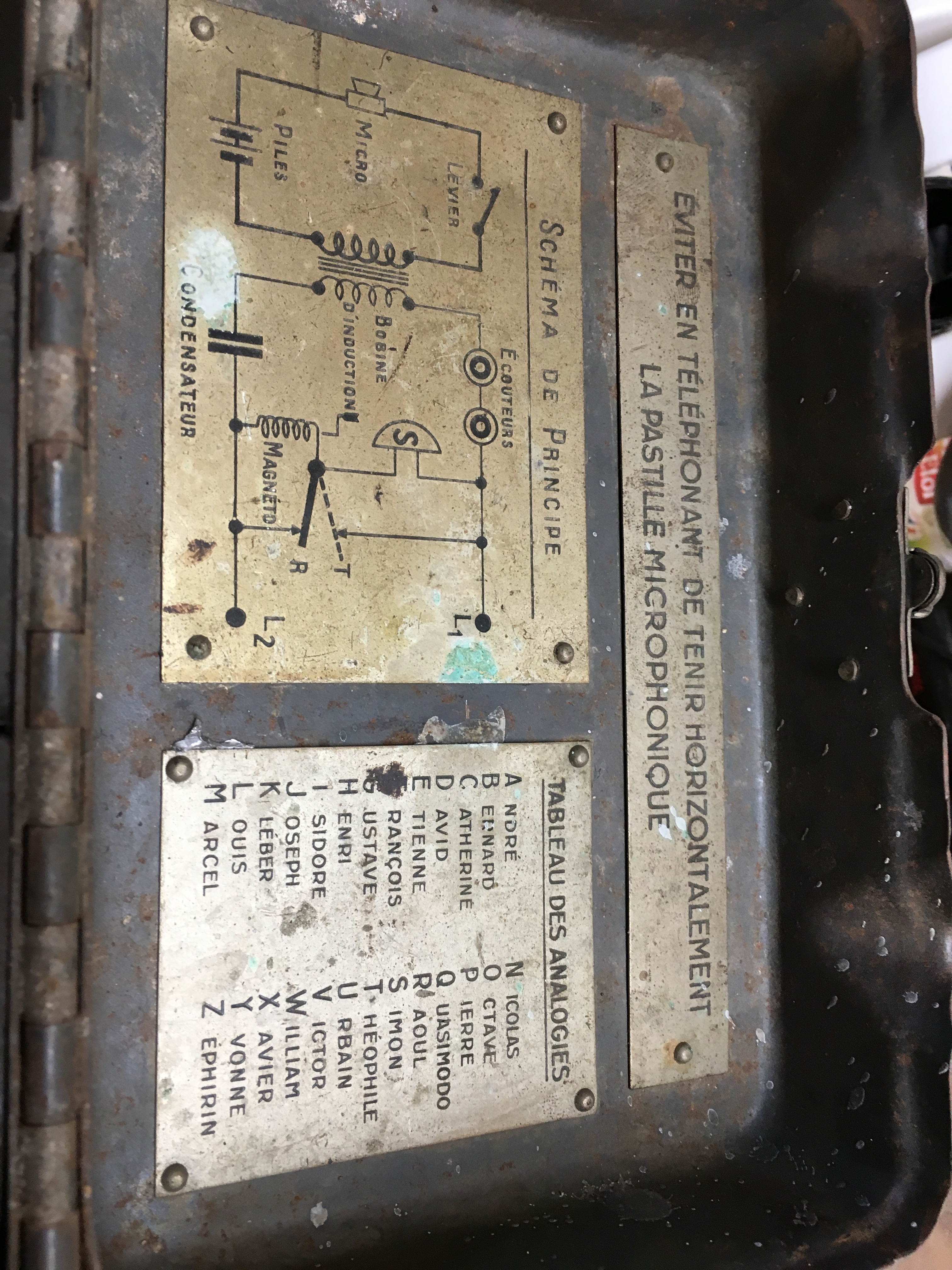

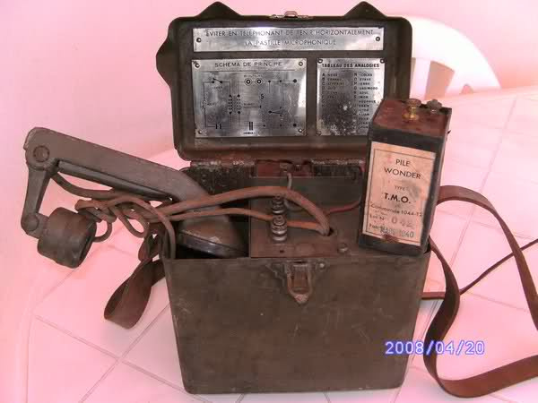

J’aime bien le tableau des analogies d’époque.
Aujourd’hui, il faudrait tout ré-apprendre!..:grin:
« Eviter en téléphonant de tenir horizontalement la pastille microphonique »
Probablement une mesure de précaution contre les postillonneurs militaires, très nombreux à l’armée.
Ceux qui ont fait leur service ont eu bien des occasions de le constater!..:wink:
Cette hypothèse n’engage que vous !
DG

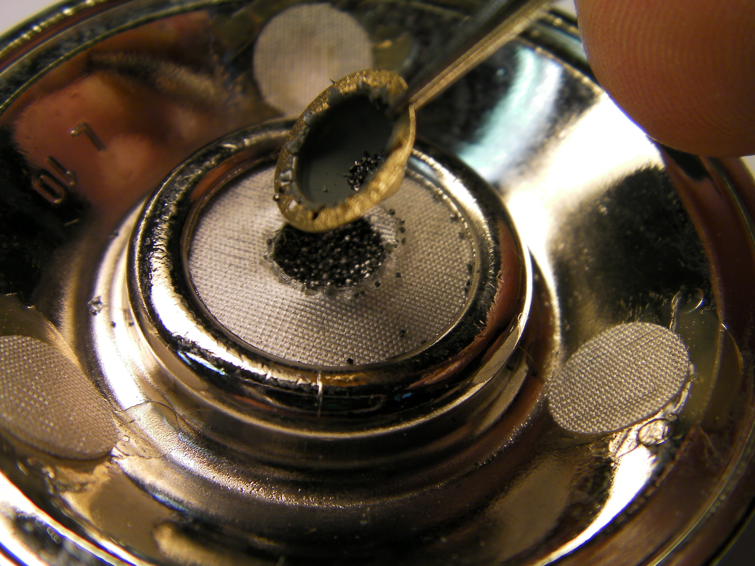

c’est du au fait que les pastilles micro de l’époque la grenaille etait libre dans de petites cavités en forme d’arc de cercle
le micro tenu parfaitement horizontal les grains de grenaille de graphite n’était plus en contact avec le disque vibrant et le micro ne fonctionnait pas bien ou pas du tout
Merci Radiolo pour cette information technique, intéressante.
DG
les ancien micro
les grains de graphite sont libres dans les rainure
les nouveaux
la ils sont maintenus en place pre compressés par un tissus nylon
@Blaireau Sans doute les mêmes qui se goinfraient de « Vin du Postillon »???
bonjour
les micros charbon pour batterie locale, à grenaille ou à bille de graphite, par exemple Marty 1910, pour fonctionner correctement doivent être utilisés verticalement .
christian

Merci Radiolo pour ces infos techniques et leurs images.

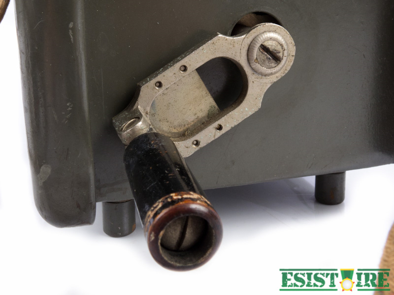

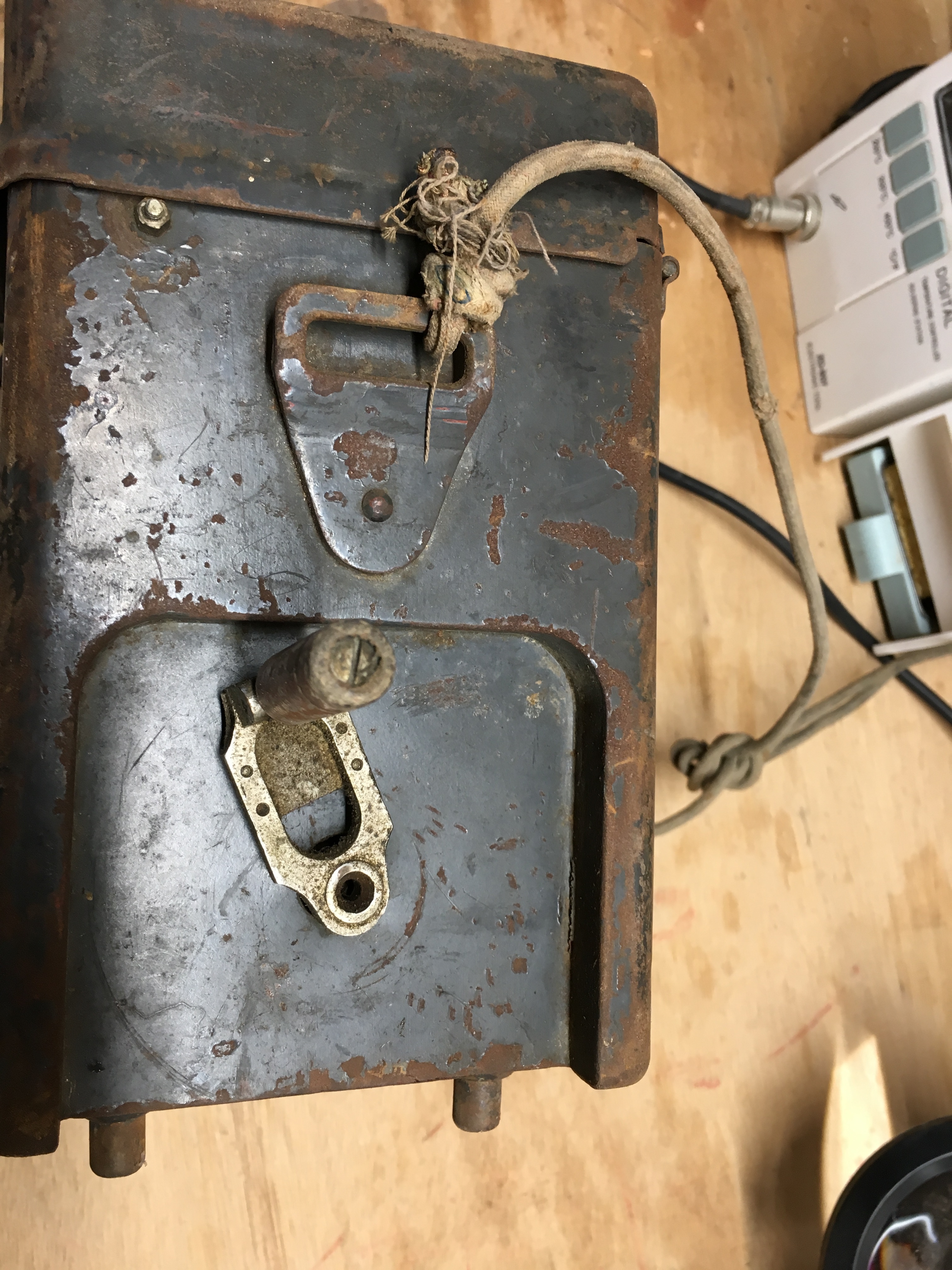

Mais qui saurait s’il faut dévisser la manivelle pour sortir la platine du TM32 et comment ?
DG
il me semble que habituellement on a une vis visible sur la manivelle
voir sur le net s’il ne parlent pas du demontage ?
Pas de vis apparente et sur le Net que des photos sans détails techniques.
Un très grand nombre de collectionneurs de téléphones présentent leurs pièces, souvent en bel état cosmétique mais sans détailler l’intérieur, ni publier le schéma.
DG
Des manivelles de magnéto de téléphone se dévissent en sens inverse.
J’attends de voir si le WD40 la dégrippe !
DG
normalement c’est comme cela
mais cette vis m’intrigue ?
ont il fait un pas a droite pour la manivelle et un pas a gauche pour la vis afin d’eviter tout demontage intempestif si le sapeur tournait a l’envers la manivelle ?
ou c’est la vis de fixation et une fois celle ci otée il suffit de tirer ?
je n’ais jamais eu ce modele en main et personne ne semble repondre
bonjour
si il n’y a pas de vis de blocage, un cout sec en sens inverse et ça se dévisse sinon retirer la vis et tirer un coup sec normalement ça viens ( méplat sur l’axe de la magnéto )
