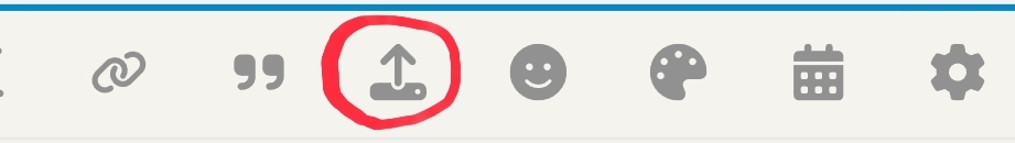

Pour joindre des photos dans votre message, utilisez ce bouton :
Ceci est valable sur un ordinateur et également sur un smartphone.
