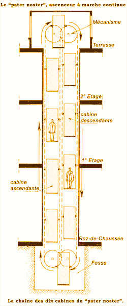

Quand j’ ai commencé à bosser en 1967 , ayant loué une chambre au 6 ème rue Singer dans le XVIème
l’ asseenceur ne montait que jusqu’au 5ème , pour accéder au 6 ème " chambres de bonne ", c’ était par un escalier .
Pour l’ ascenseur , c’était une cage ouverte pour une personne , à la rigueur 2 si pas trop grosses , avec deux grilles dont une à chaque étage , grilles repliables, pour simple protection , et c’était un ascenseur à piston disposé sous la cabine …
il n’était autorisé qu’à la montée et pas pour descendre .
