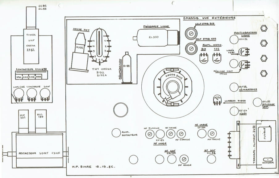

Il reste effectivement à trouver le principal c’est à dire la marque de ces modèles Valencay,Vizille et Vitré quoique pour la dernière, nous avons discuté pas mal sur les vitres… Je n’ai rien trouvé dans les pages complémentaires de la notice qui puissent nous indiquer une marque certainement francaise avec des éléments comme Siare ou Oréga.
