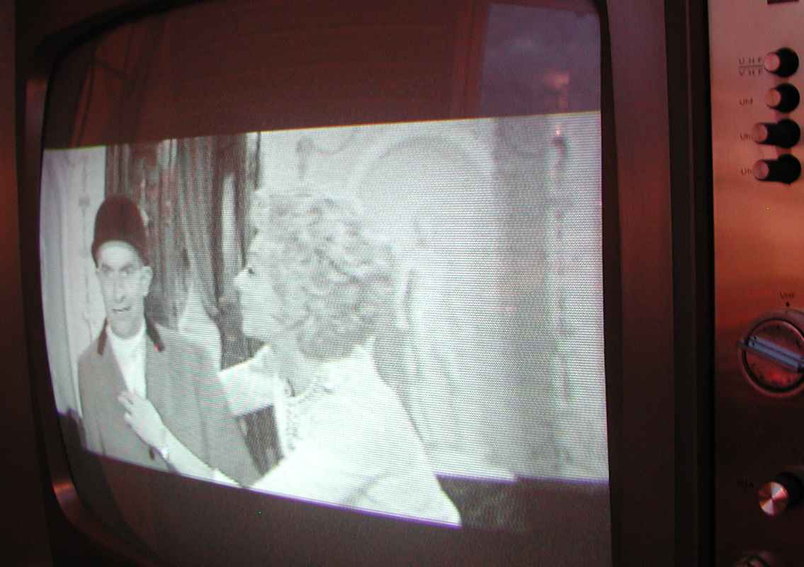

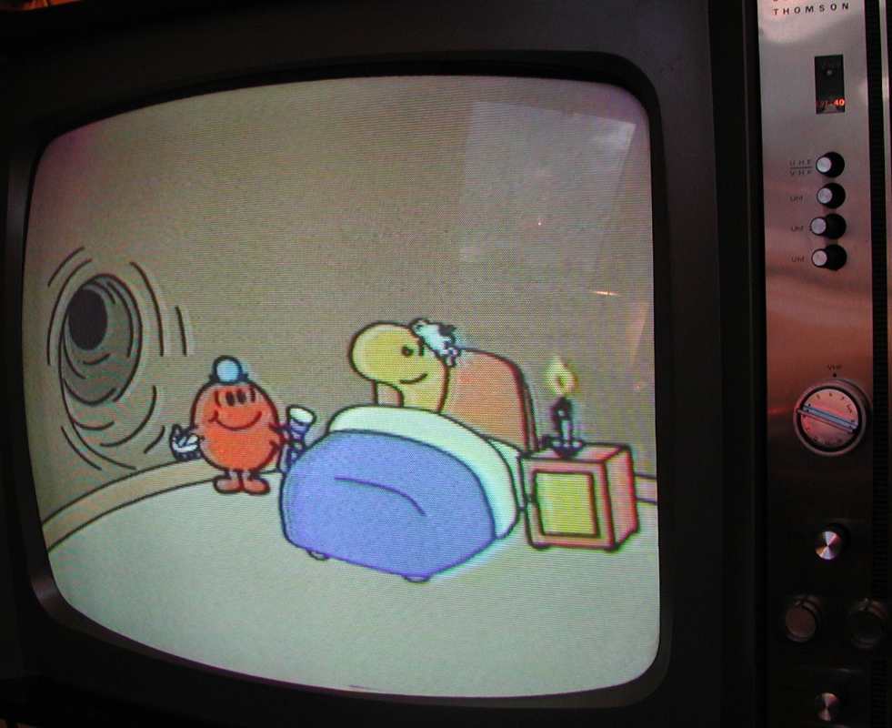

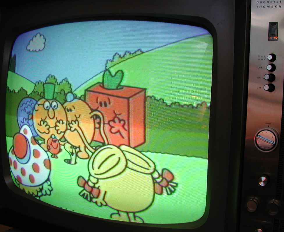

Quelques essais de plus. J’ai reussi a faire marcher le magentoscope Thomson. Fallait changer un petit condensateur chimique de 10 uF (qui a baisse a 7uF) bien enterre dans l’engin pour que la tete video redemarre. Le resultat: une tres belle image en UHF (et oui, en UHF!), et en couleurs, au moins en visionnant le petit bonhomme. Etant donne que ce n’est pas (ou plus) mon programme prefere, j’ai voulu regarde LdF. Le gendarme de StTropez, par contre, reste en N&B. C’est bien une cassette Secam, et pas sie vielle que ca (1996), mais rien a faire. J’ai nettoye les tetes, sans succes. Des fois l’image devient colore pendant quelques secondes, mais ce sont de fausses couleurs ou les barres noires deviennent bleus.
Voici les photos pour les curieux.

la cassette datant de nonante-six, ca veut dire qu’il ne s’agissait plus de sécam 3b authentique avec les synchros couleurs trame, mais du secam bricolé horizontal d’après. Ce n’est ni la faute du VCR ni du téléviseur.

le gendarme reste en noir et blanc car c’est du secam bidonné en vigueur les dernières années en France…
Je suis étonné que des cassettes VHS SECAM aient été produites sans ID trame « Bouteiiles ».
