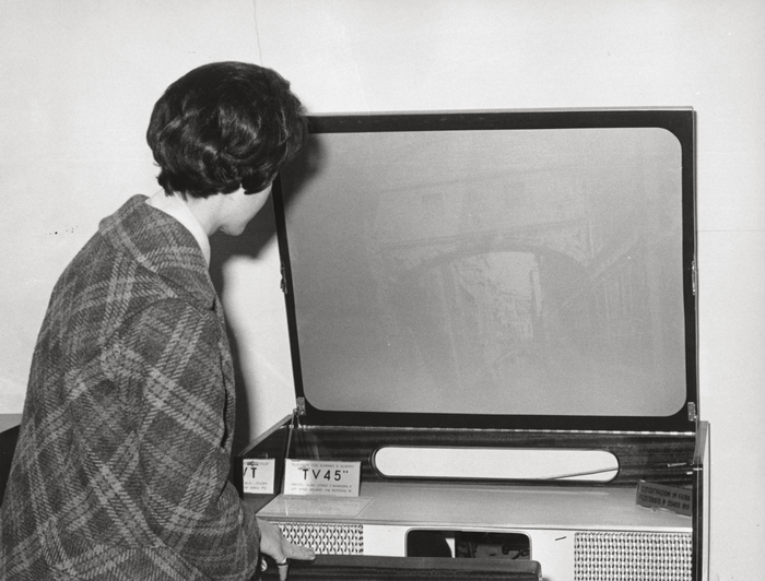

Je continu à ranger mon grenier et je ressors ce téléviseur rétro-projecteur PRESTEL, il faudra bien que je cherche à le faire marcher un jour ou l’autre, en espérant que le tube de projection soit bon car ça ne court pas les rues aujourd’hui ce type de pièce. C’est assez rare d’en voir aujourd’hui, je crois savoir qu’à l’origine c’était italien.
Je connais son historique, puisqu’il a été exposé à la foire de Marseille dans les années 60 puis vendu à une entreprise qui devait s’en servir, mais qu’il n’a pas servi.
C’est dommage, l’ébénisterie a un peu souffert des divers stockages.

On trouve sur le net un modèle ressemblent TV45. Mais il semblerait que sur le votre il y ait moins de boutons en façade. :thinking:
C’est aussi un TV45, il est entièrement à lampes et en noir et blanc

Il y a donc de grandes chances que le tube soit très bon, à moins d’un mauvais vide ou une fellure de la verrerie.
Les quelques images de la bête en fonctionnement montrent une luminosité assez poussive.

Description technique (italien)
https://collezioni-online.museoscienza.org/pdf/IT-MUST-NTR001-019687/prestel-tv45

Je pense que ça doit être un appareil aux normes B/G avec Bande I VHF étalée jusqu’ à 85 Mhz pour le canal E4A/Italia C de RAI 1 Eremo, donc, uniquement en 625 lignes.
Pas de 819 lignes.
