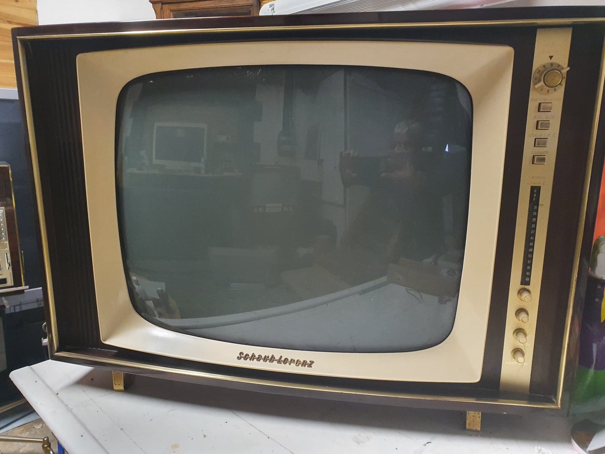

Téléviseur Schaub-Lorenz TV42 (NB)

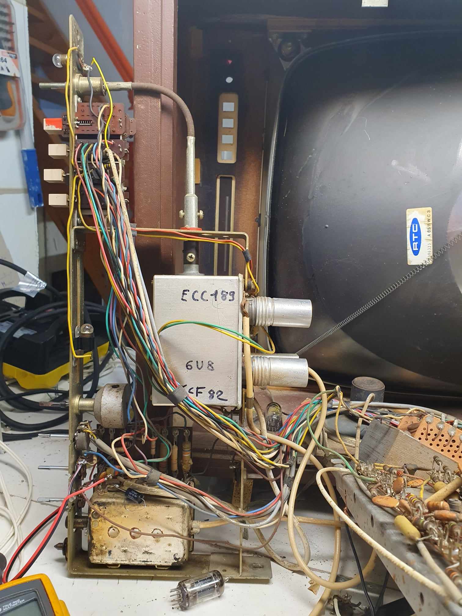

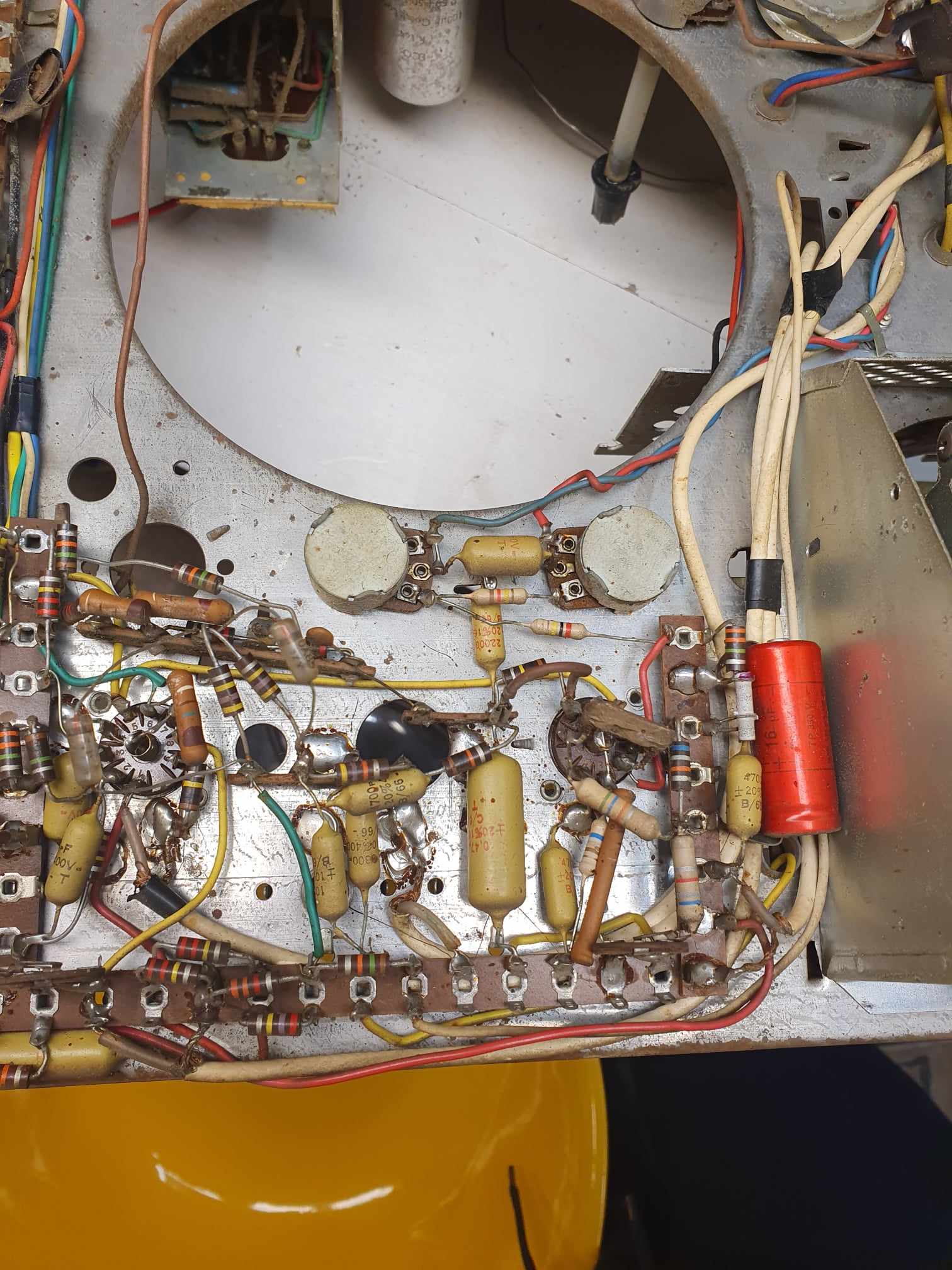

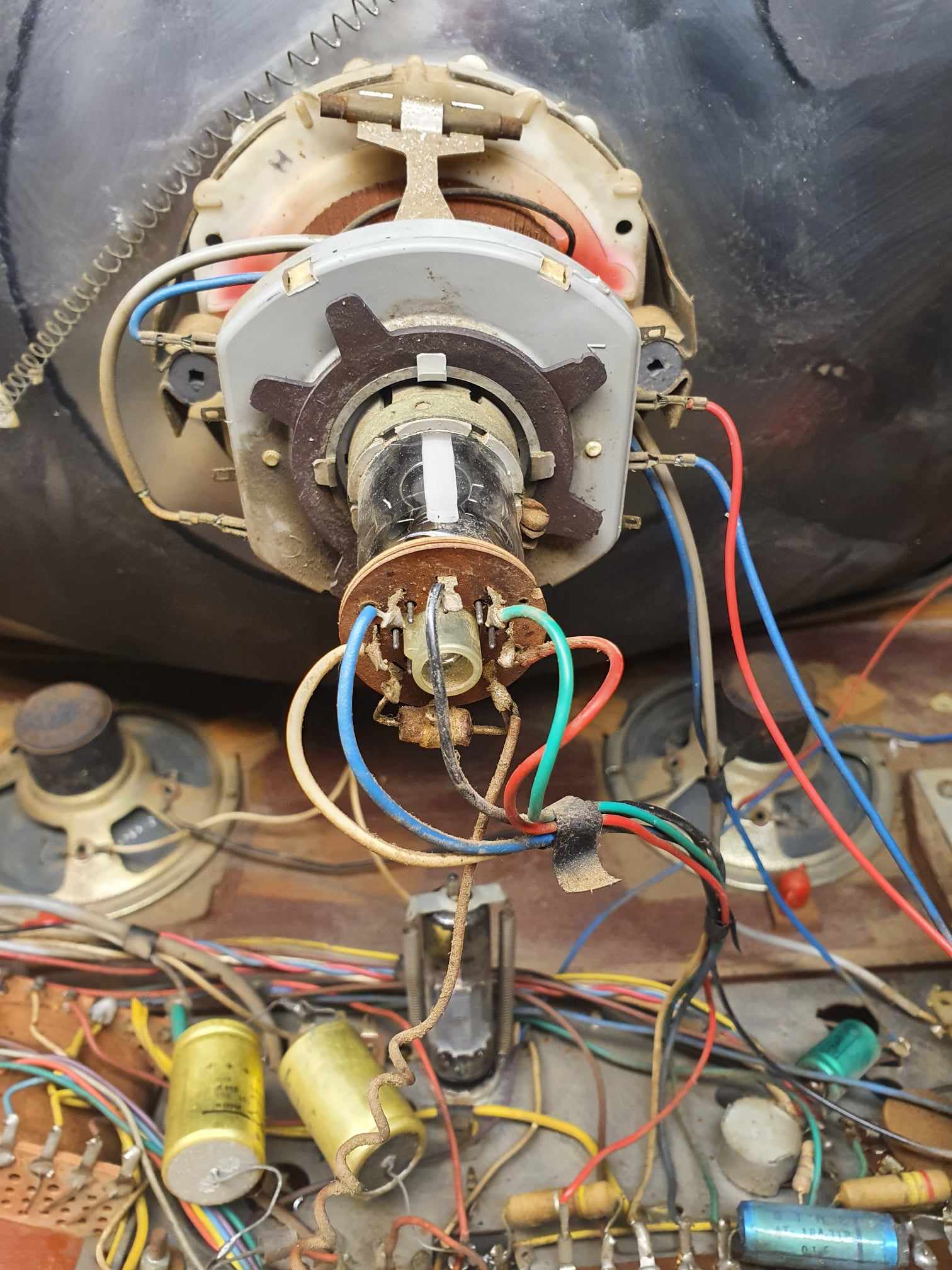

Bonjour, je vous présente mon dernier passe temps . J’ai bien réussi à avoir des images mais avec des instabilité. pour l’instant je n’ai aucun schéma donc difficile de peaufiner.
Avec une photo du téléviseur, ce serait mieux :wink:
Est ce un châssis basculant ?
Quels sont les tubes ?
Bonsoir KiKi oui chassis basculant. les lampes sont : 2 fois EF183 vidéo EL183 ECF80 ECC82 Son ECL85 image ECL803 EL504 EY88 DY86 .

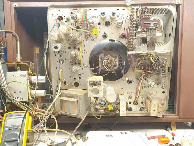

au lieu d’avoir des boutasses de châssis ; ne pourrait on pas avoir une photo complète du châssis sacrebleu
Ne serait-ce pas plutôt
son = ECL86 ?
image (trame) = ECL805 ?

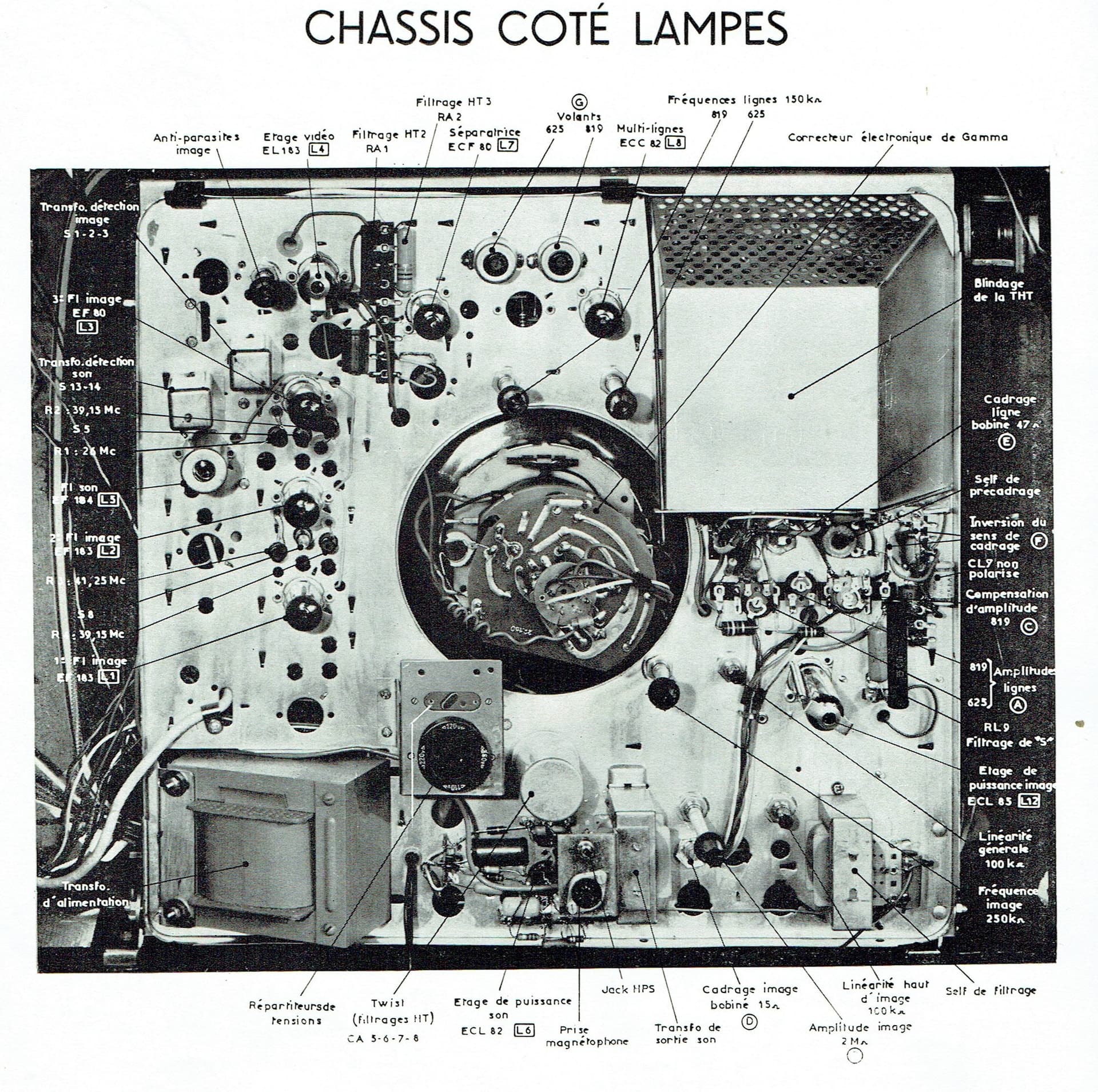

Ce serait le châssis Océanic 1483 de 1969
J’ai le schéma, mais il faut que je le scanne et il est en A3 (et jauni :frowning: )

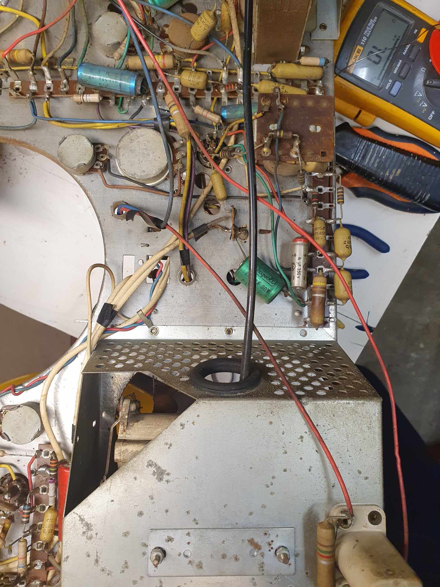

les photos ont été prises avant que je ne remplace les condensateurs

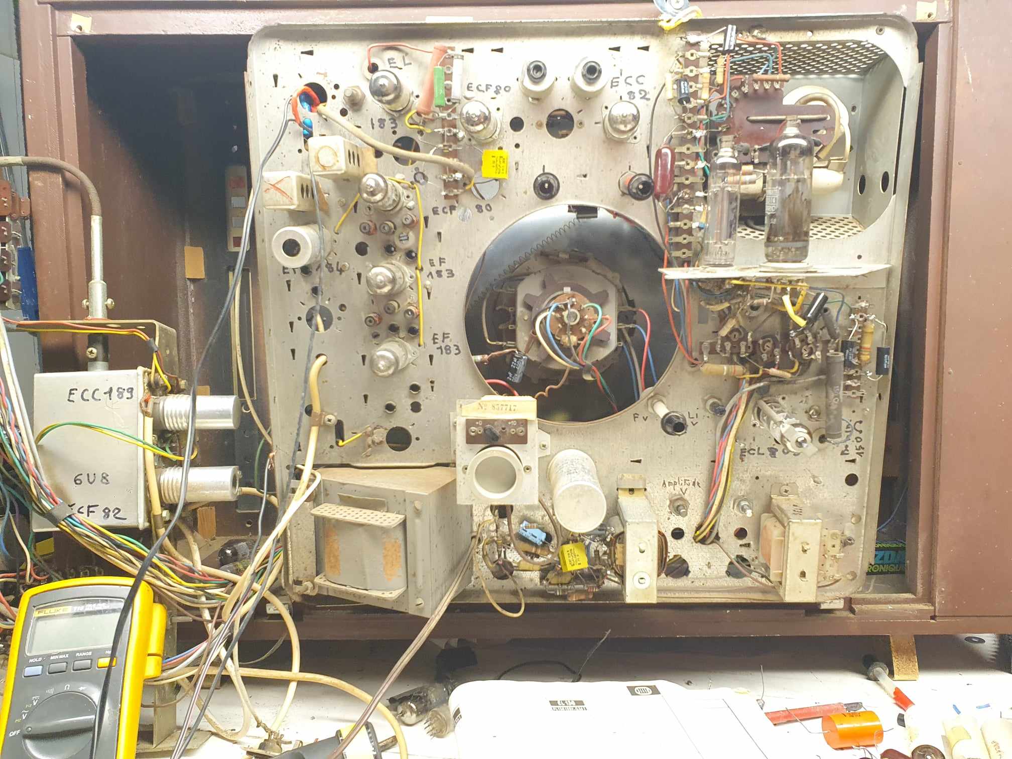

En orientant ton smartphone horizontalement et en reculant un peu, on aurait peut-être le châssis en entier , merci :wink:
oui pour le son c’est bien ECL86
pas de tuner UHF ?
le voici
si on ne le voi pas sur la photo ,je vais en faire une autre
tu as la doc complète avec le schéma ? (le mien n’est qu’une photocopie jaunie)
oui j’ai la doc complète avec le schéma, mais j’ai fait comme le demandeur un bout seulement
