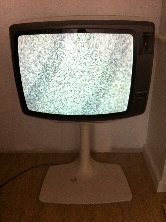

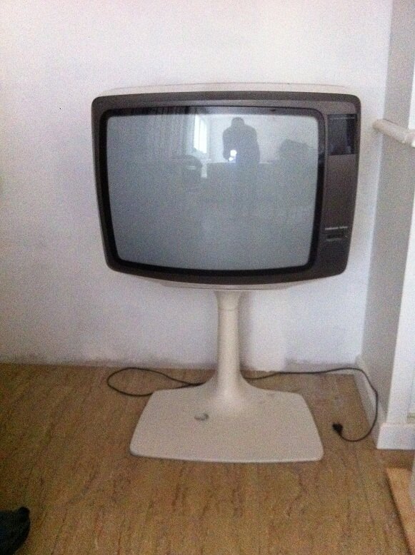

Sur Cambrai il y a un televiseur Teleavia… Je ne sais pas si je vais le prendre, c est un noir et blanc.
Voila des photos !
Est-ce qu’ il marche encore ?
Ce doit être un châssis THOMSON.
Oui il est en etat de marche
Il est sympa ce TV, il a l’air en état impeccable, je serais de vous, j’irai le chercher, d’autant que vous n’êtes pas si loin du vendeur. :slight_smile:
Je serait à vôtre place ce serait déjà fait! :smiley:
Cordialement.
Je ne sais pas ou le mettre a part dans le garage… J ai mon continental a donner si quelqu un le veut, il a son pied tulipe, une peritel, a la couleur mais parfois ne s allume pas du premier coup, reste en veille

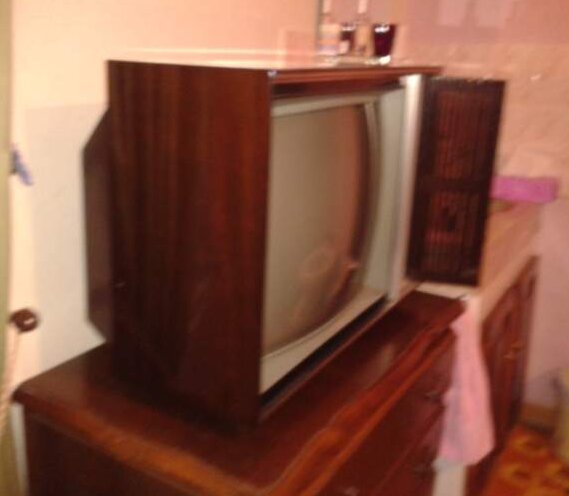

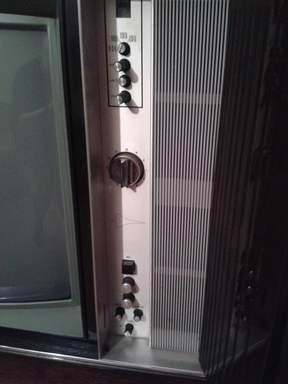

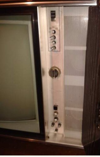

voila les photos du televiseur

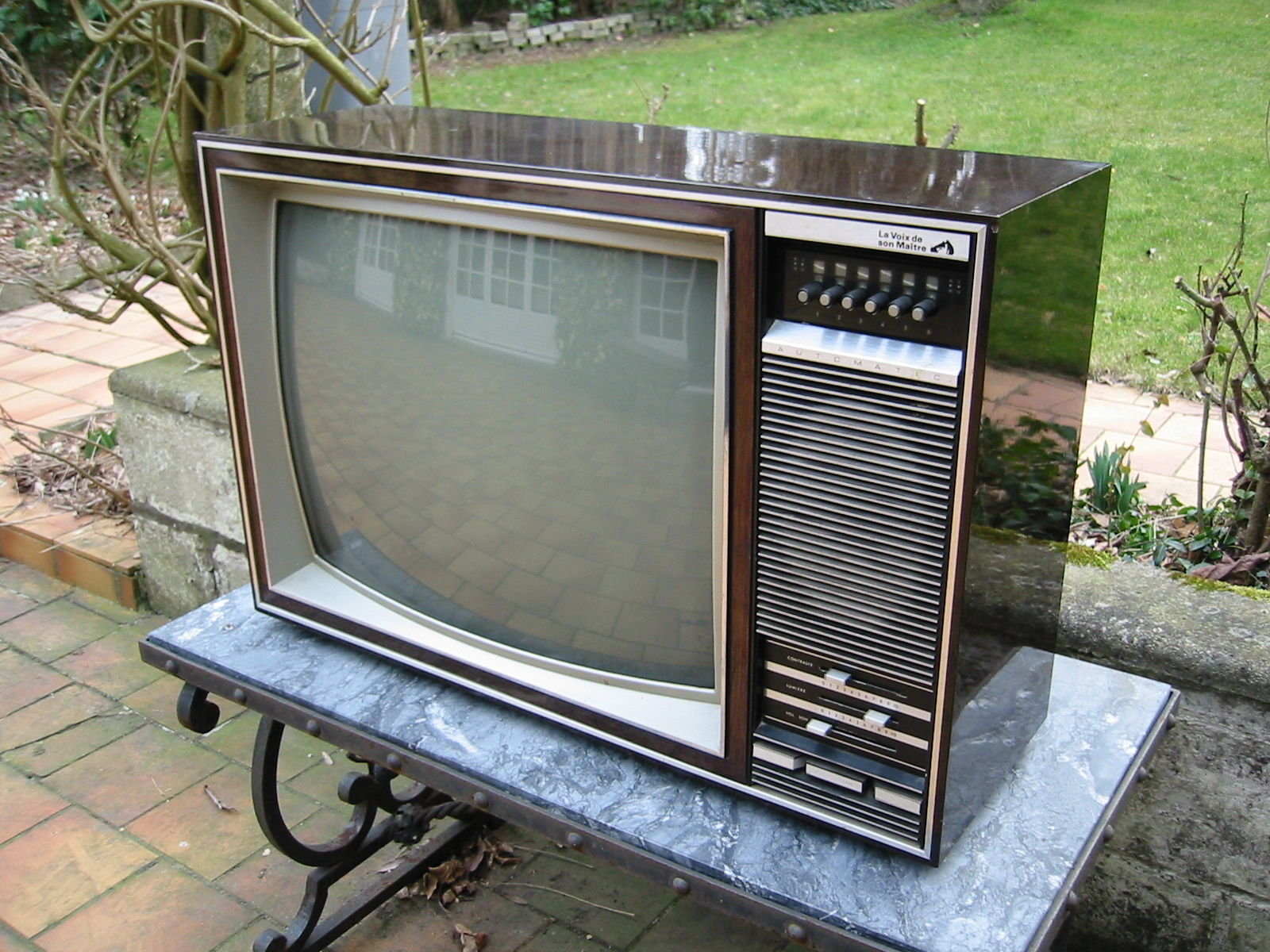

ebay.fr/itm/televiseur-noir- … 3389367136
Quasi le meme !!
Le même châssis THOMSON, faut croire, car TELEAVIA et Voix de Son Maitre Pathé Marconi, c’ était, systématiquement des chassis THOMSON, même du temps de la couleur( chassis ICC4, et ICC5, B12, CAB12, et les autres CAB)
voui voui, tout ça, c’était Thomson, ce chassis pourrait du A7 ou MB1, je pens pas du A1 (le plus courant) car celui ci n’a peut ètre que 3 U et une V819/625 auquel cas c’est MB1, reconnaissable a son tranfo d’alim (c’est une erreur) tous ces TV sont simples a dépanner, le schéma n’est pas oblgatoire
