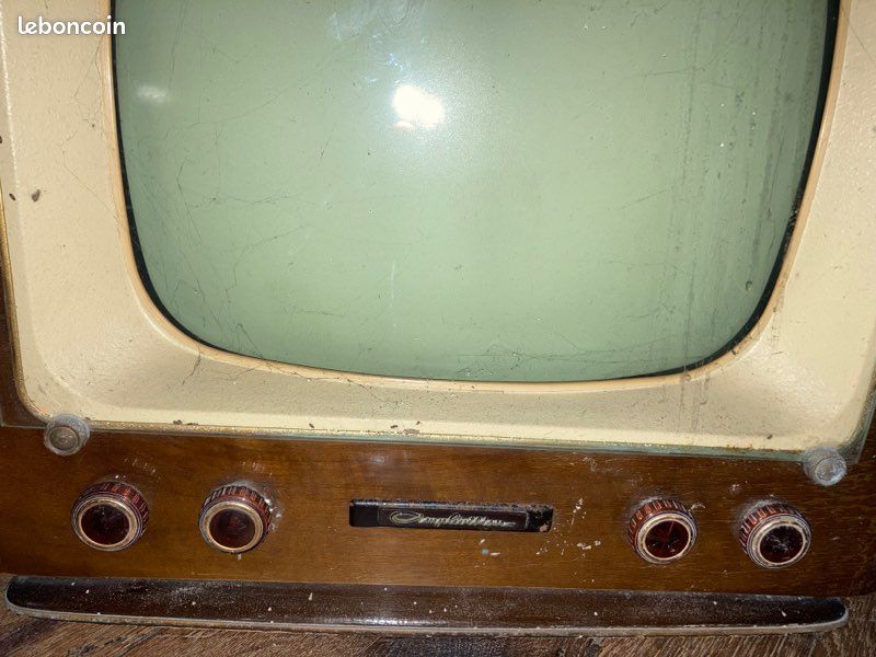

bonsoir,
tout à fait j’ai mes parent qui on eu un tv nb Amplivision il demeurait ce fameux point avec un halo qui disparaissait au bout d’un certain temps comme le dit Fernand
notre jeu entre fréres et soeurs étaient de compter le temps ou le point allait disparaître
celui ci
il est toute mon enfance il est sur Market place mais bas de France malheureusement

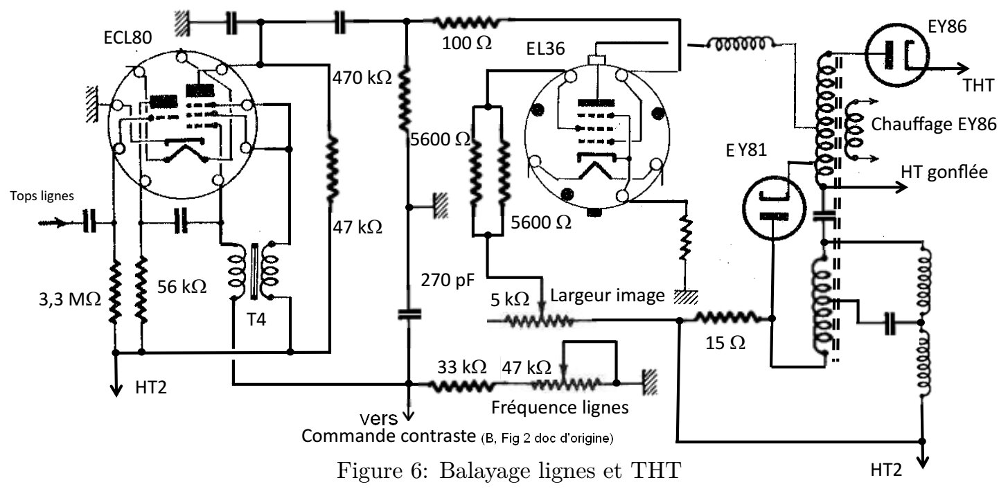

Le document scanné par kiki37 est précieux, il manque juste le circuit THT. Je vais donc sans doute le relever pour identifier le condo de récupération à moins que quelqu’un possède cette fameuse schématèque Sorokine de 63. Pour ma part, je possède celle de 68. Si quelqu’un est intéressé, je peux scanner.
Bonne journée
Finalement, j’ai relevé le circuit THT. Ce n’est pas facile sans tout démonter pour repérer les prises intermédiaires et les connexions sur les bobines déflectrices.
Peut-être, il y a des erreurs. N’hésitez pas à me les signaler.
Bonne soiréeBalayageLigneTHT.pdf (275,3 Ko)
Merci
Je me suis permis de rectifier pour les tubes, il s’agit surement de EL 36 et EY81 (et non Pxx)
J’ai ajouté la valeur des potentiomètres fréquence ligne et largeur image qui figurait déjà sur la figure 6 du document original incomplet (je me suis aperçu alors que les légendes Fig 5 et Fig 6 y étaient inversées
Enfin, je me suis permis de supprimer la partie « commande contraste » incomplète et qui n’a pas sa place ici, mais dans la figure 2 du document d’origine.
Si tu es d’accord avec ces modifications, je placerais ton schéma dans la fiche du téléviseur
Oui, pas de problème pour ajouter au MC4360.
Mon poste est la version sans transfo d’alim de ce MC4360, je n’ai pas encore trouvé la référence. Ce sont les mêmes lampes que le MC4360 mais en version Pxx.
Autre différence pour cet étage, sur mon poste, le potar « largeur image » présente une extrémité libre contrairement au doc d’origine MC4360.
J’ai plus de chance que tournesol, les enroulements du tranfo THT ne sont pas coupés.
C’est fait ![]()

Pour une bonne cohésion de celle-ci, j’ai préféré rectifier le schéma de notre ami (ça me semble incongru qu’il y ait soudainement une PY81 dans cette version avec transfo
