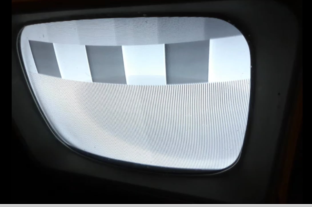

Finalement, en envoyant un signal de mire vhf canal 8a via l’antenne et après avoir passé les contacts du rotacteur au kf-contact, l’image est nette et beaucoup plus stable qu’en attaquant directement l’ampli video. Du coup, je pense que je m’y prends mal pour aménager cette entrée video. Quel serait le montage optimal sur ce genre de téléviseur ?

En collant l’adresse dans VLC, j’ai fini par avoir cette image ▼
Ah mince. La video permettait de constater la stabilité verticale y compris lors du passage vers une grille de convergence. J’étais bien content car avec l’entrée vidéo je n’ai jamais eu une image aussi stable.
