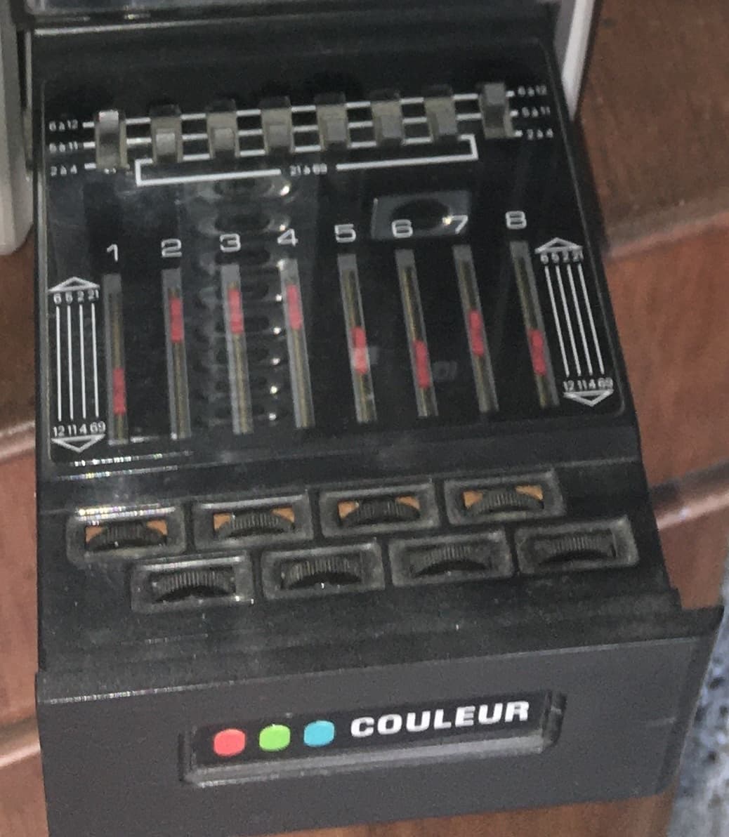

et je me souviens que les chaînes changeait toute seule a l’époque uniquement la 5eme qui passait sur la quatrième toute seule ! Mais sinon c’était vraiment du très costaud car il n’y a jamais eu aucune panne ! Bien sûr maintenant le tube est flingué canon rouge manquant ! la chaîne 1 et 8 était uniquement en 819 lignes Sur le tiroir de près réglage uniquement de la deuxième à la septième est en 625/819 lignes et aucune possibilité de passer de la première chaîne ou la huitième chaîne en 625 lignes pour bien comprendre il faudrait que je fasse une photo du boîtier de réglage des canaux bonne soirée ![]()

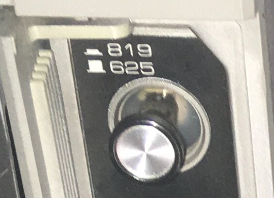

Sur la trappe latérale on voit un bouton pour choisir entre le mode 819 et 625 lignes :
D’après Antho ce bouton n’a donc aucun effet sur les présélections 1 et 8, à voir cependant s’il n’y a pas sur les cartes du chassis un cavalier qui forcerait le mode 625 lignes pour ces présélections 1 et 8,
à l’époque où le TV a été fabriqué (1977) TF1 était en cours de colorisation, avec un calendrier s’étalant sur plusieurs années, ce serait étonnant que Thomson n’ait pas prévu de possibilité de configurer manuellement (par un dépanneur agrée) le preset 1 en 625 lignes pour les clients habitant dans les régions où TF1 était déjà passé en couleurs 625 lignes.

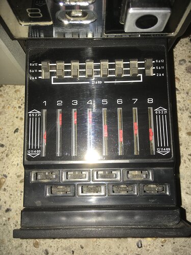

Et de toute façon la 1 et la 8 était en 819 lignes VHF impossible de réglé une chaîne en UHF ! Je ferai une photo du clavier de près réglages ! À la mise en route du télé elle se m’étais automatiquement sur la deuxième chaîne … TF1 été réglé sur le quatrième programme et canal + sur le premier programme Canal10.

on voit bien sur ce tiroir de réglage indexation uniquement en canaux VHF paire et impair touche 1 et 8
il a fallut en ces temps de basculement en TVC et suppression de la 1 ére chaine 819 L rivalisé parfois d’ingéniosité et surtout de modifs pour indexer les touches en U
Bizarre que ce design ait été validé lors de la conception,
ils s’embetent à mettre un bouton de sélection 819/625 qui sera inactif sur le preset le plus concerné (car dépourvu de bande UHF), à une époque où Thomson savait que le 819 lignes était condamné à disparaitre,
il n’y a pas cette erreur sur les TVC7/8 vendus à la même époque, le preset 1 pouvait être en 625 lignes UHF, idem pour les TV noir et blanc, j’avais un continental edison qui pouvait être configuré en 625 lignes sur toutes les touches (6, touches de type bâton poussoir, avec rondelle intégrée de réglage de la fréquence).
Ne pas tout mélanger
Je n’ai pas connu ce téléviseur, mais à mon avis la commutation 819/625 était indépendante et les positions 1 et 8 étaient en VHF uniquement mais pouvaient être dans les deux balayages 819 ou 625 suivant la position du bouton ? ![]()
Oui mais le fait de ne pas avoir de réglage UHF pour la touche 1 rend ce bouton 819/625 peu utile, sauf plus tard pour canal+ en VHF 625 lignes.

Je confirme donc que le premier programme et huitième programme était en uniquement en VHF et 819 lignes du moins sur la mienne le commutateur 625/891 ligne n’avait aucun effet sur ces deux touches pour regarder Canal+ sur le canal 10 VHF il était réglé sur le septième programme,et après on l’avait également sur le canal 68 Lyon Fourvière en couleur !. Et sur le canal 10 VHF Canal+ était en couleur en début de programme décrypter est passait en noir et blanc aux alentours des 20 heures pour quelle raison je ne sais pas !!
