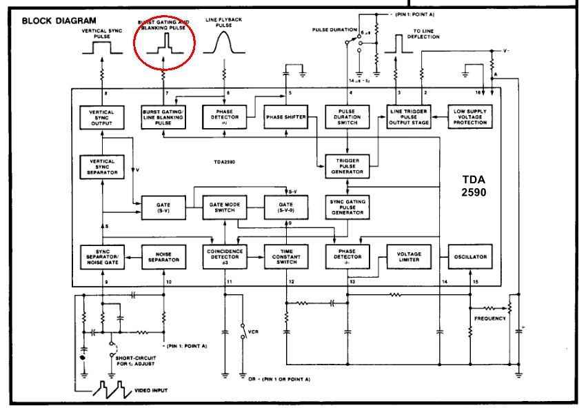

Comme on le voit sur le bloc-diagramme du TDA2590, le sandcastle (qui ne s’appelait pas encore comme ça) ne comportait que deux niveaux (effacement ligne et sélection de salve):

Le sandcastle, c’est un signal interne à la télé, il est composé d’un mix entre tops ligne, trames et palier post synchro ligne pour ouvrir une fenêtre au circuit de traitement chroma permettant de lire les salves d’identification ligne de manière ciblée et précise.
Ce signal n’est pas obligatoire, certains TV a identification ligne n’utilisent pas le sandcastle mais il devient nécessaire, surtout en traitement PAL/SECAM (et NTSC).
La circuiterie interne d’un appareil ne peut évidemment pas être « obligatoire ».
Le sandcastle n’a été créé que dans le but de simplifier le câblage interne d’un TV.
Les premiers TV multistandard PAL/SECAM à base de TCA640/650/660 + TBA540 n’utilisaient pas le sandcastle vu qu’il n’avait pas encore été défini.
Ce n’est qu’à partir de la génération suivante (famille TDA25xx) que la première version du sandcastle (à 2 niveaux, uniquement ligne) a été utilisé.
La version à 3 niveaux (ligne et trame) est apparue sur la génération TDA35xx).
Le signal sandcastle « château de sable » en français est une simplification et normalisation du signal interne au téléviseur permettant l’utilisation de divers circuits intégrés de traitement du signal avec un seul et unique signal de pilotage synchro issu du circuit intégré de base de temps.
