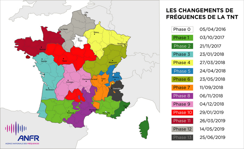

Les canaux à Neuvy:
R1: 21H 63kW (TDF). (sur canal 56 avant le 29/01/2019)
R4: 24H 63kW (TDF).
R2: 27H 63kW (TDF). (sur canal 46 avant le 29/01/2019)
R6: 36H 63kW (ITAS TIM).
R7: 40H 63kW (ITAS TIM). (sur canal 33 avant le 29/01/2019)
R3: 43H 63kW (TDF).

suivant les régions il y a eu des changements de plans de fréquences depuis avril 2016 ( Paris et banlieue ) jusqu’en juin 2019 ( Dauphiné ) !
Je vois sur la carte de Claude que les fréquences ont changé en début d’année pour mon coin. Cela correspondrait au début du problème de ma fille. Merci
