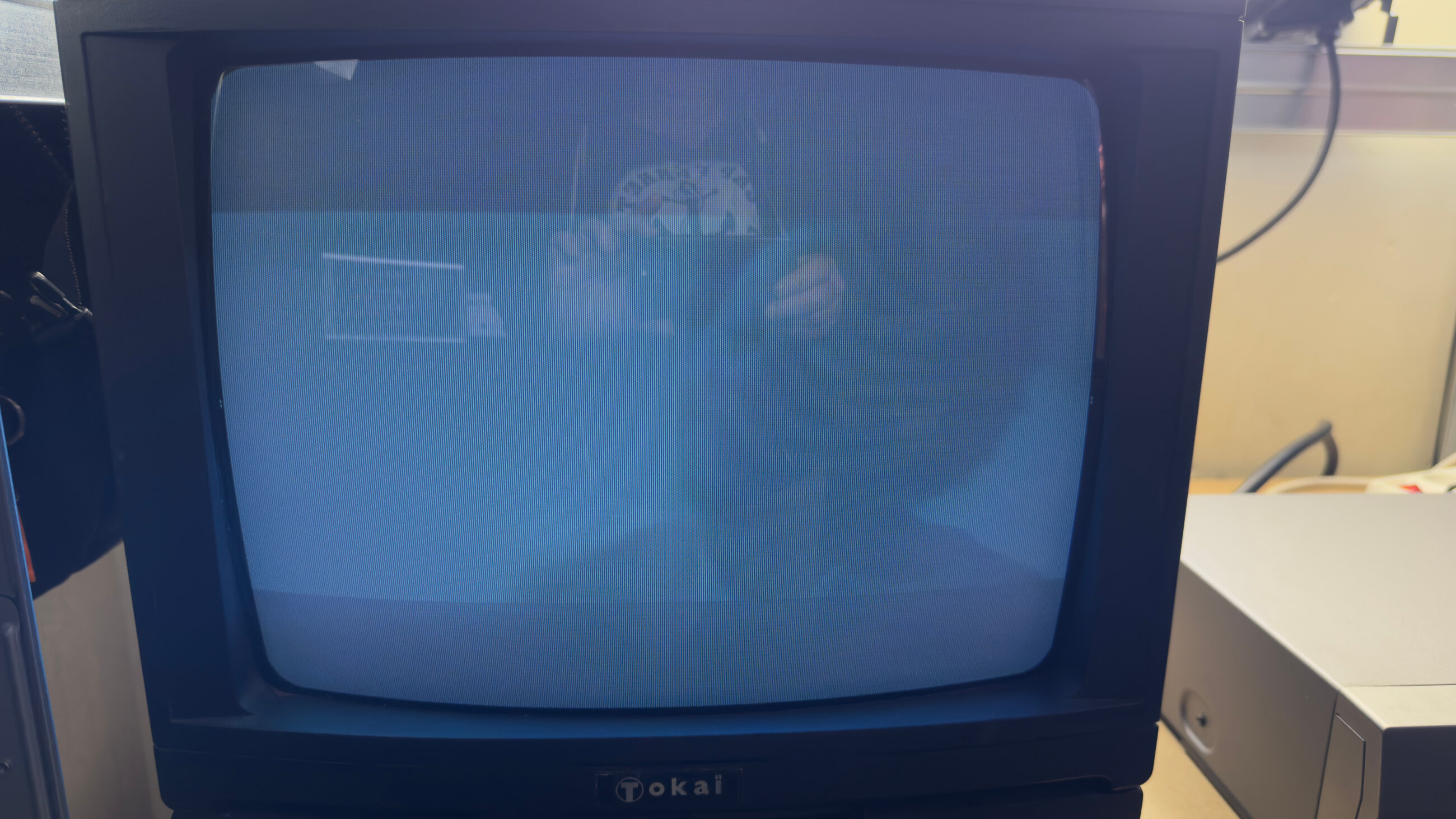

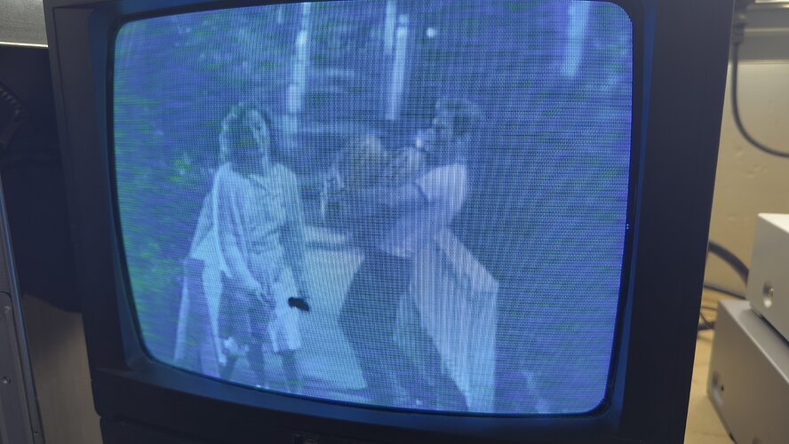

bonjourj j’ai sauver un petit televiseur TOKAI de la decheterie, il fonctionne parfaitement avec ma ps2 donc en PAL, par contre quand je branche le magnetoscope l’image n’est vraiment pas bonne.
je pense qu’il y a un souci avec le format SECAM. quand penser vous.

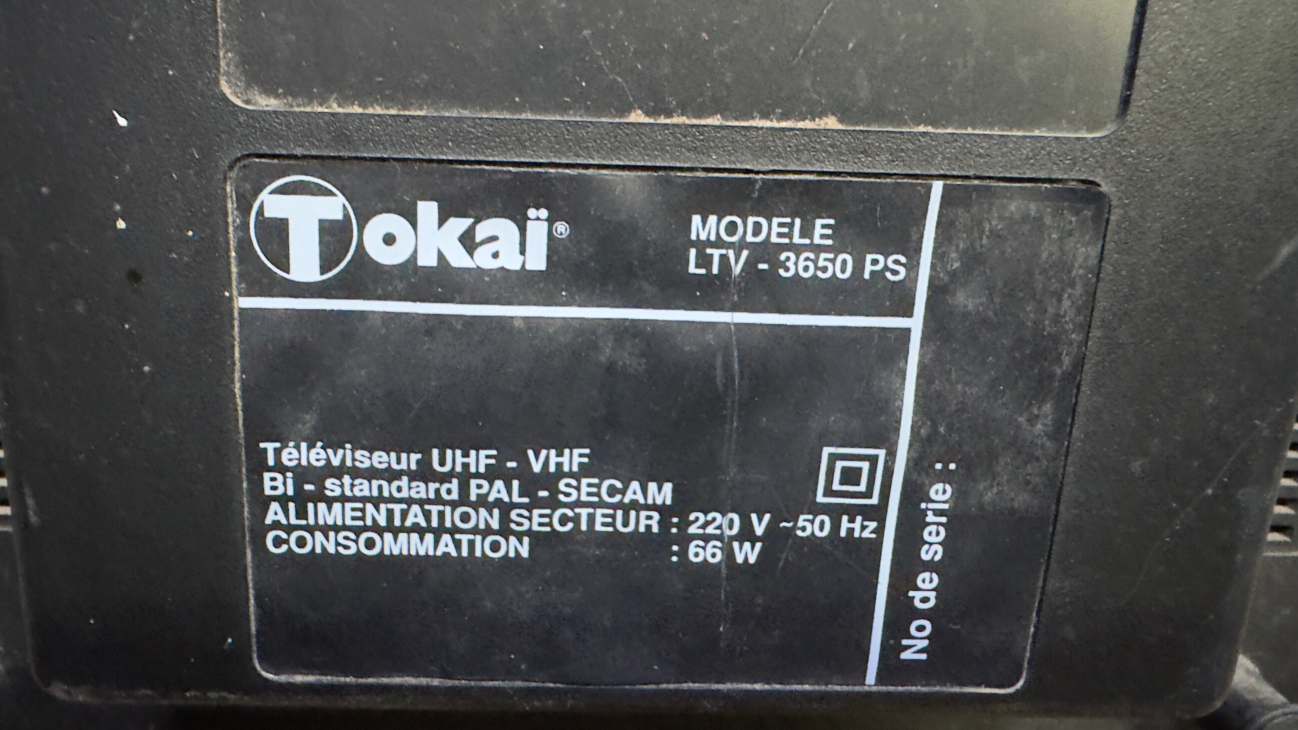

pour info pas de telecomande bien sur et pas reussi a trouver le manuel pour ce modéle.
Elle est comment cette image « pas bonne » depuis un magnétoscope Secam , car là on ne voit que celle de la console ?
Pour pouvoir en juger il faudrait la voir.
bonjour,
comme sur la premiere image.
La connexion est-elle faite par la prise péritel dans les deux cas ?
Si c’est le cas, vous avez un problème avec le câble ou le magnétoscope, le fait que le signal couleur soit Secam ou Pal n’influence pas la partie luminance (noir-blanc) de l’image reproduite.
c’est en peritel dans les 2 cas.
j’ai essayer avec 2 magnetoscope different le resultat est le même l’image sur le tire bleu est pas mal de ligne parasite.

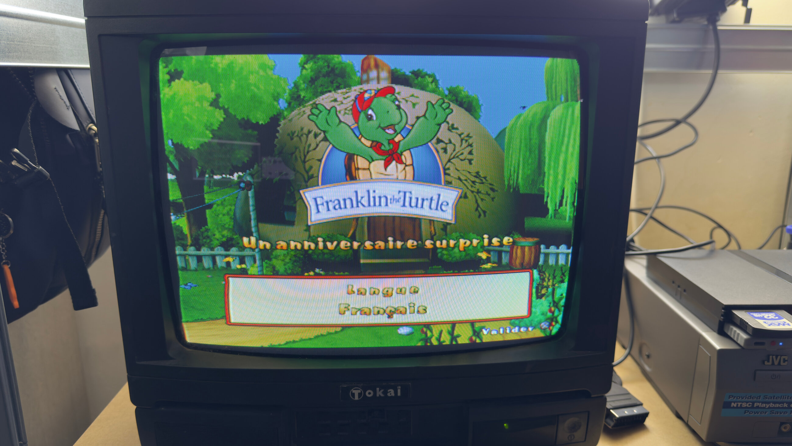

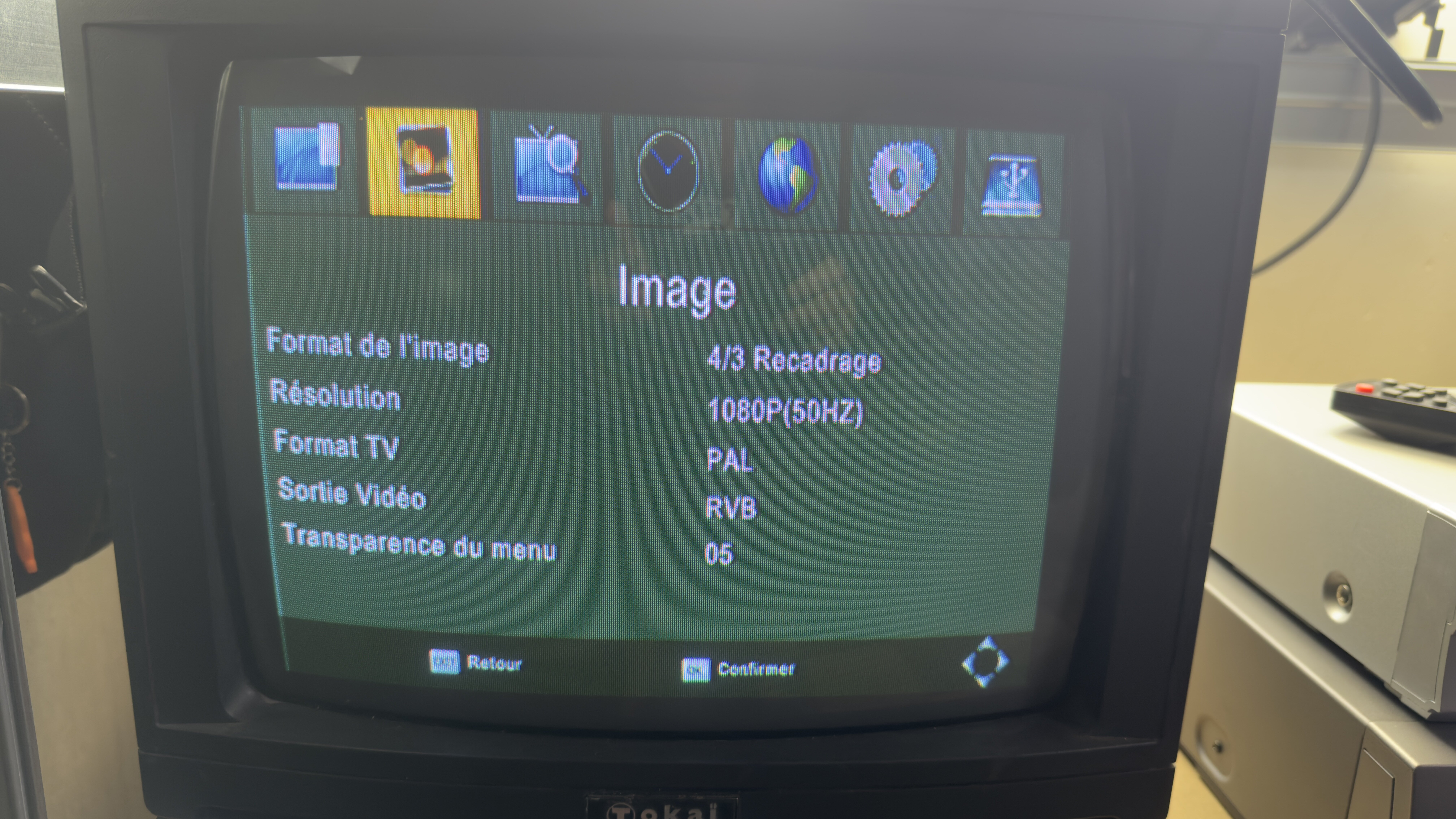

Vous etes en r v b pour le jeu et en video composite pour le magnetoscope ???
c’est vraiment bizarre, car j’ai l’impression que le probléme vient de la tv avec le format secam,.car quand je test tous sur un autre poste l’image est correcte

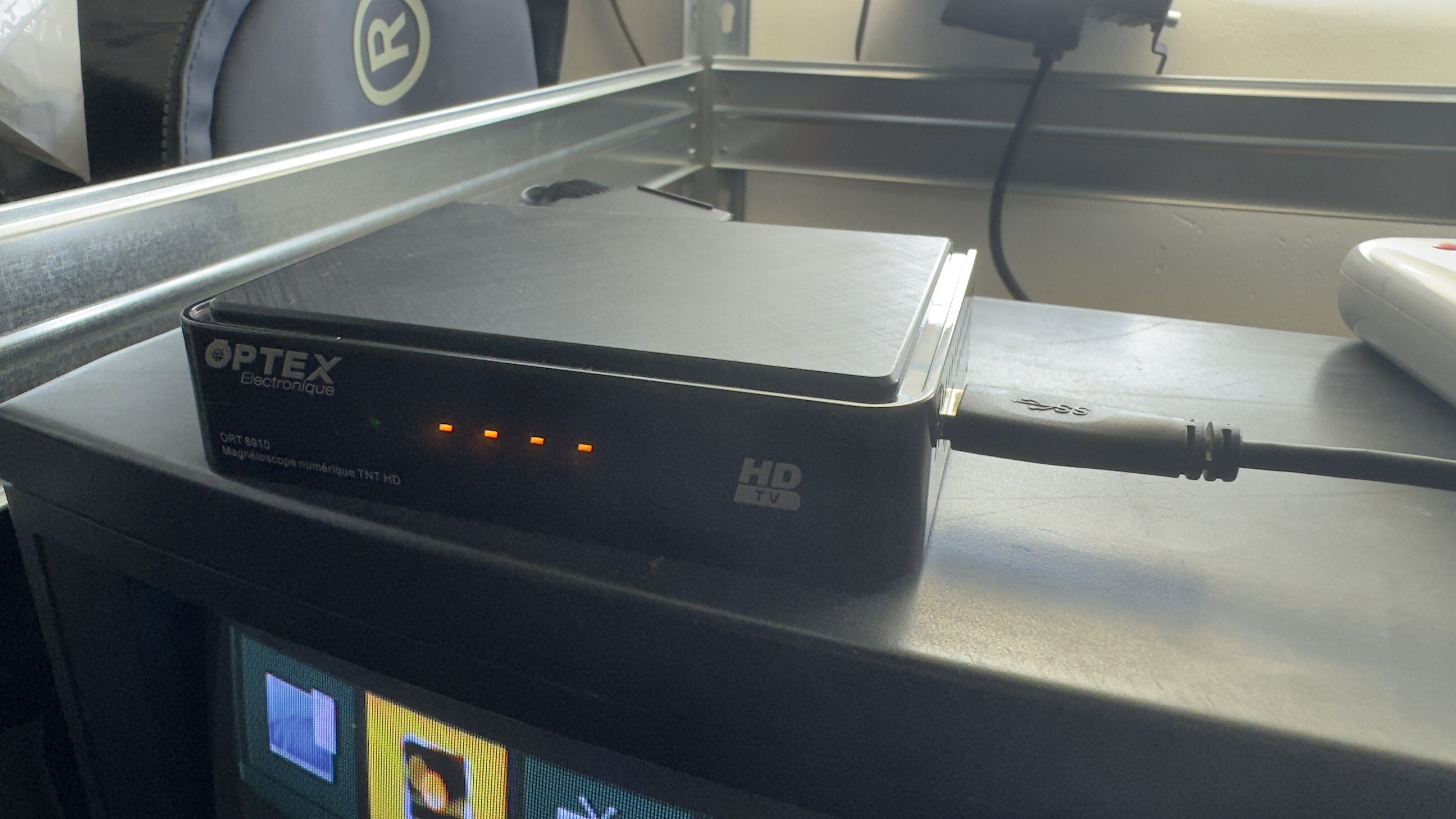

Quand je teste avec mon vieux boîtier tnt en peritel tous est nickel

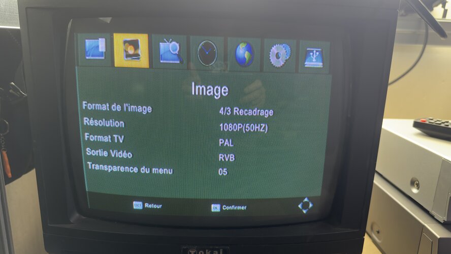

Le problème soulevé par @jean_marc veut dire que le jeu vidéo et le décodeur TNT, n’utilisent pas la partie « vidéo composite » avec les décodeurs couleur Pal ou Secam du téléviseur, mais entrent directement sur les amplificateurs des couleurs rouge, vert et bleu (RVB ou RGB en anglais).

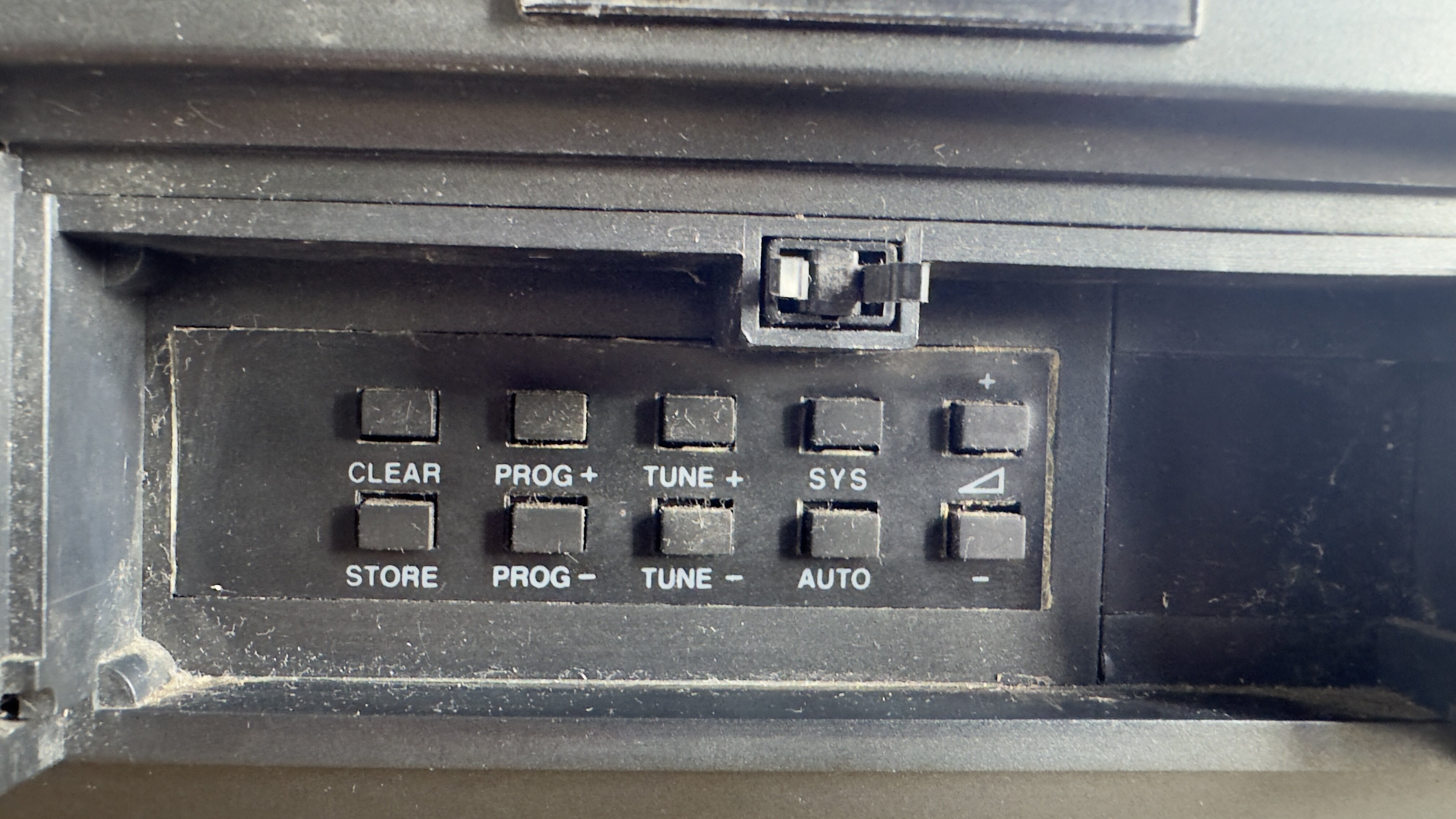

Si vous n’avez pas la commande à distance et que ces réglages ne sont pas accessible sur le téléviseur lui-même, c’est en effet problématique.
Non pas de télécommande, et les boutons de fonction en façade de ce crt sont plutôt bizarres. Je vous ferai une photo des que je rentre.
Quand on voit les transitions du texte sur le fond vert sur l’image présentée, oui je pense que c’est du RVB et pas du PAL composite…
Donc voici les seules boutons en façade
Y
Auriez-vous une solution pour régler ce problème de lecture depuis un magnétoscope

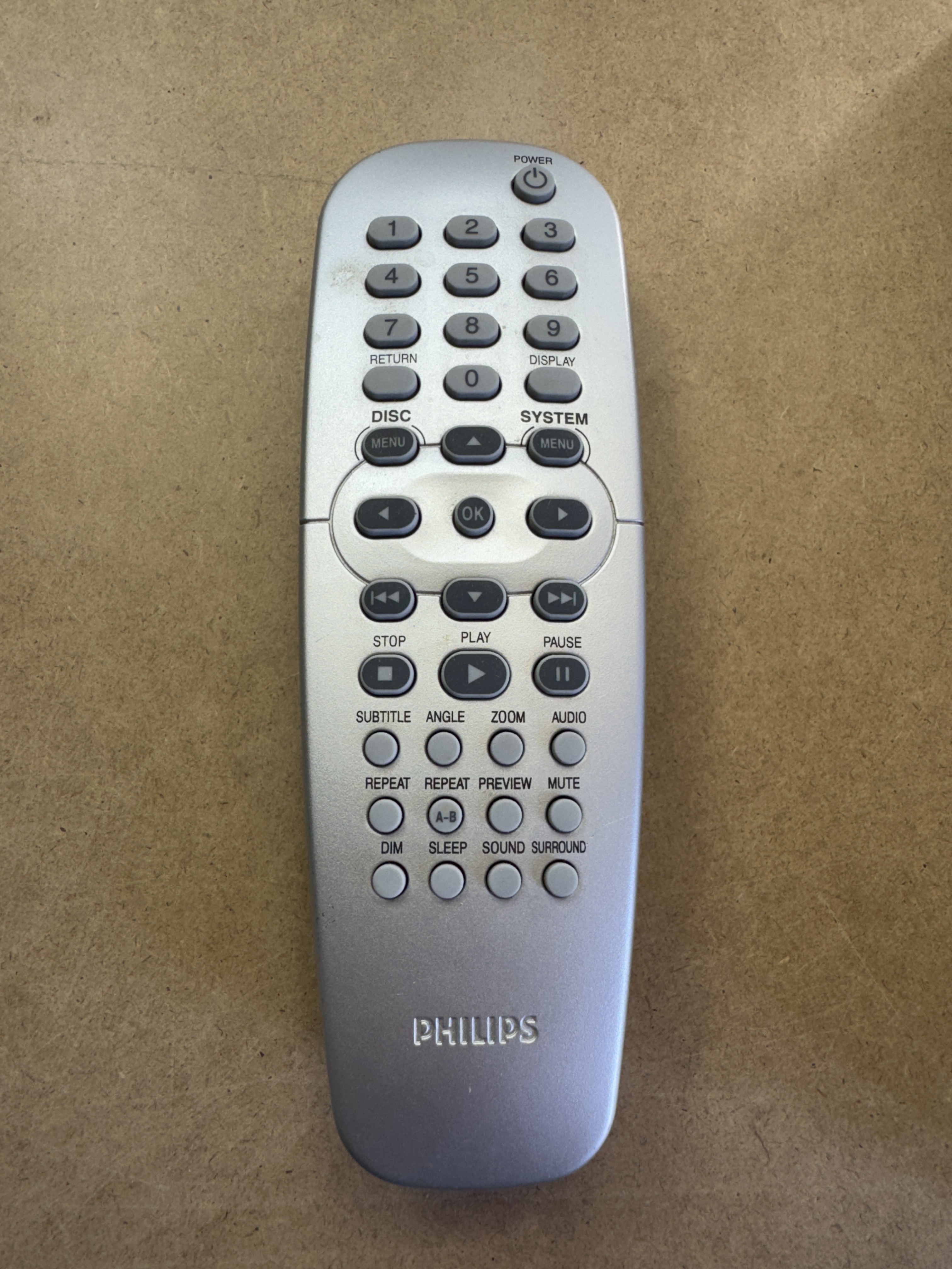

C’est peut-être du Philips selon les logos des touches, avez-vous une télécommande de cette marque ou Radiola, Schneider, etc des années 90 pour faire un essai ?
J’ai déjà essayé toutes les télécommandes de recup. Y a rien qui colle
Même les télécommandes au code RC-5 Philips ?
C’est la seule Philips que j’ai

Il serait intéressant de voir si le problème a lieu aussi avec de la vidéo composite de type PAL (CVBS PAL), et pas uniquement SECAM, car si j’ai bien compris tu as testé que le signal RVB (via la péritel) et le signal CVBS SECAM,
certains adaptateurs TNT, lecteurs DVD peuvent être configurés en mode vidéo-composite PAL via le menu OSD au lieu de la sortie RVB, ou en utilisant la sortie vidéo via le connecteur RCA de couleur jaune.

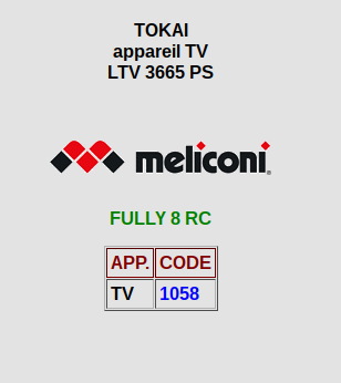

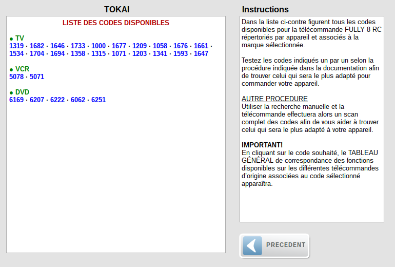

Pour les histoires de télécommande : une télécommande universel d’occasion ou neuve devrait fonctionner, la marque Meliconi a ce code pour un Tokai proche de ton modèle :
les autres codes pour la marque Tokai :
D’autres sites proposent la télécommande adaptée à ton modèle :
