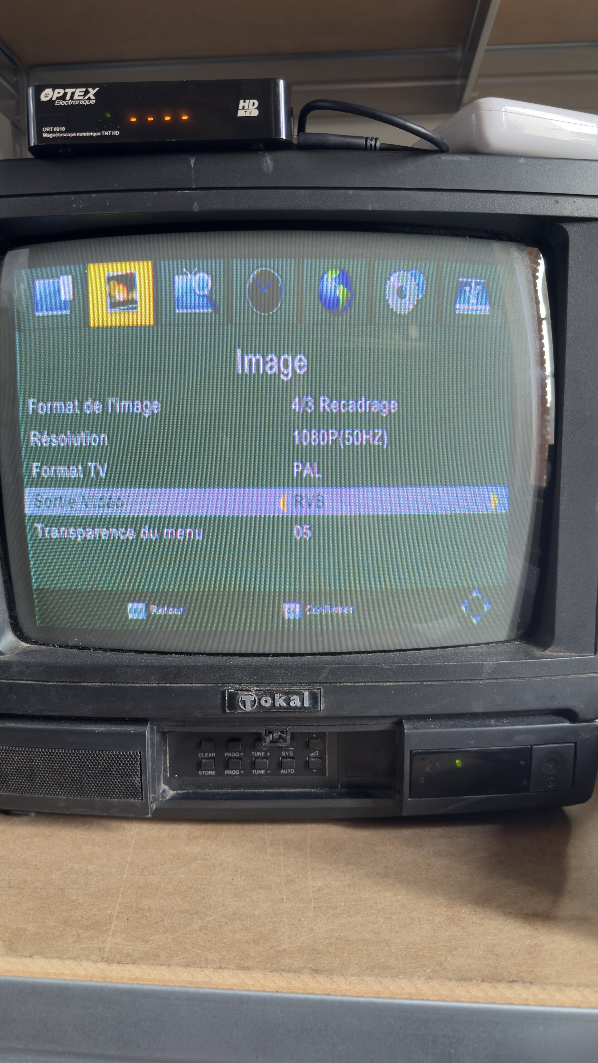

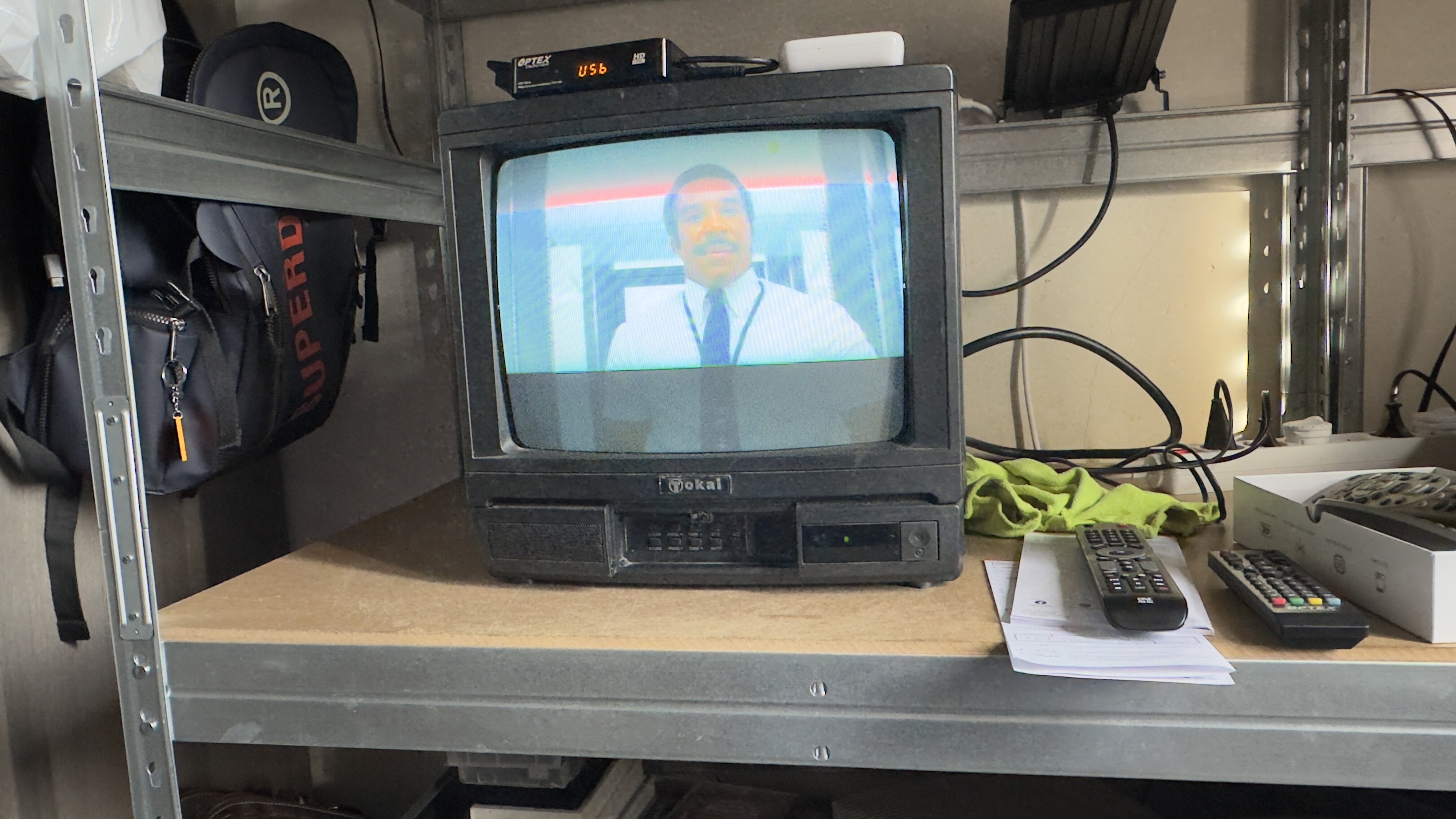

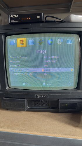

Téléviseur Tokai, problème image en secam
Pas de sortie composite sur le décodeur que peritel et hdmi.
L’idéal ce serait de trouver une k7 vhs en pal et non secam pour être sur.
Pour la télécommande je vais voir.
La prise péritel peut transmettre un signal RVB et un signal vidéo composite, c’est prévu dans la norme de la péritel,
mais il faut que l’appareil (adaptateur TNT, lecteur DVD, box Android, box internet) ait dans son menu OSD une option réglable pour choisir le type de sortie vidéo analogique pour la péritel (RGB en anglais, CVBS PAL/NTSC), il faut fouiller dans le menu OSD de ton adaptateur TNT.
Le câble péritel doit être complètement câblé au niveau des broches pour supporter les 2 types de signal vidéo analogique, certains câbles ne font que le RGB, d’autres que la vidéo composite (on sent que le cordon péritel est plus léger, moins épais, et parfois il manque des broches, le fabricant n’ayant mis que le nécessaire pour économiser sur le coût de production).
Les seule réglage de sortie sur le décodeur son RVB ( parfait couleur et image) et CVBS ( couleur passable et image médiocre)
Mais pas autant que une k7 vhs secam.
Le format PAL et NTSC sur le décodeur donne une image parfaite.

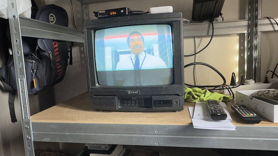

Confirme "CVBS " dans le menu de la dernière image et retourne en réception : fais nous une photo de l’image reçu, merci :wink:

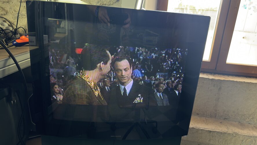

Image passable mais rien à voir avec le test du magnétoscope
Merci

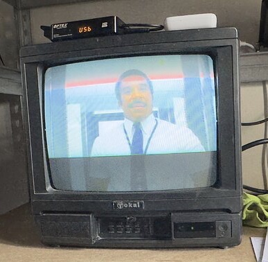

bizarre cette bande sombre en bas :thinking:
Il faudrait la télécommande du téléviseur pour voir les actions de contraste, lumière et couleur …
La source sur ton décodeur n’est pas l’antenne "hertzienne " ?
La bande sombre c’est le balayage du à la photo

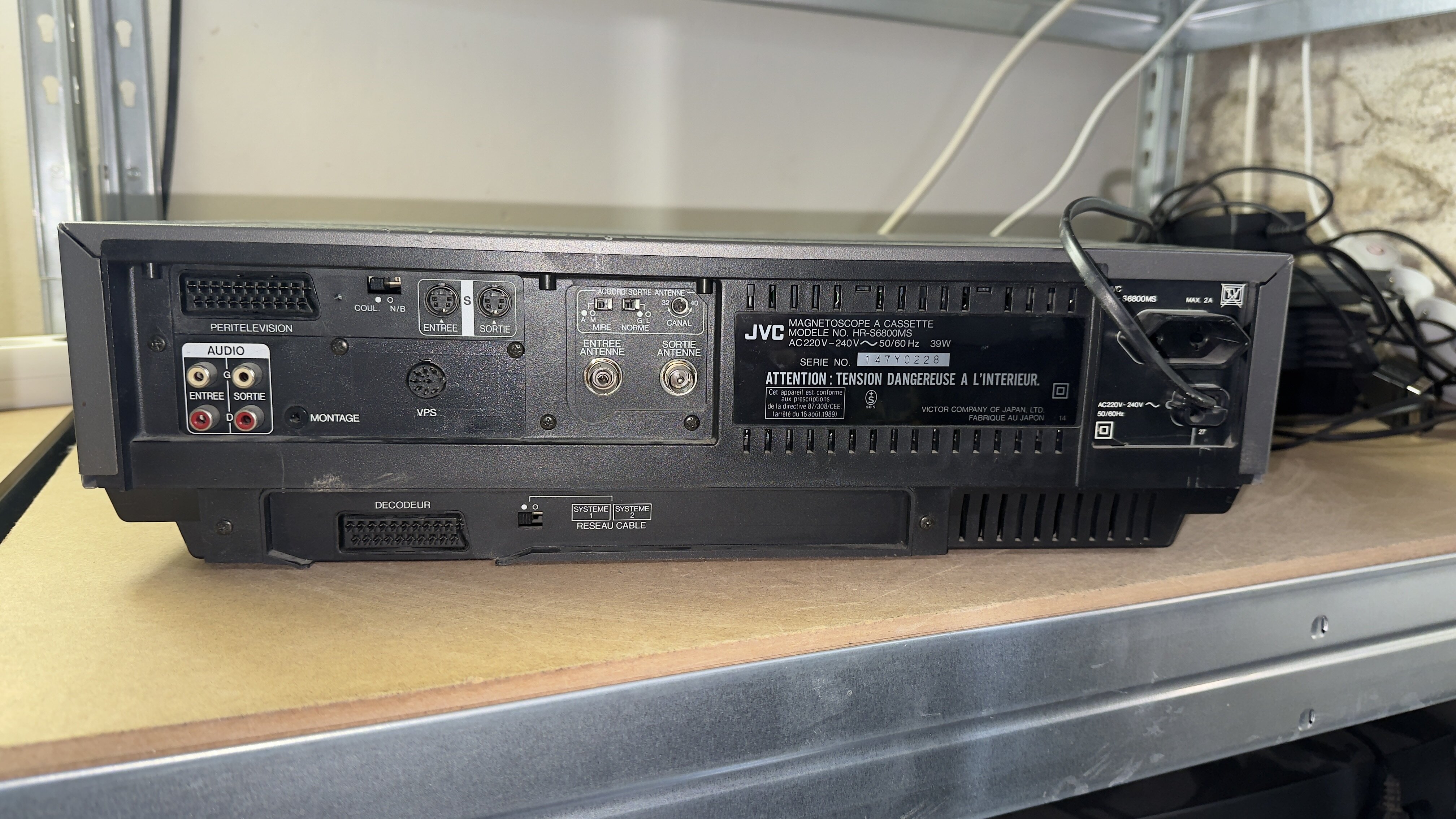

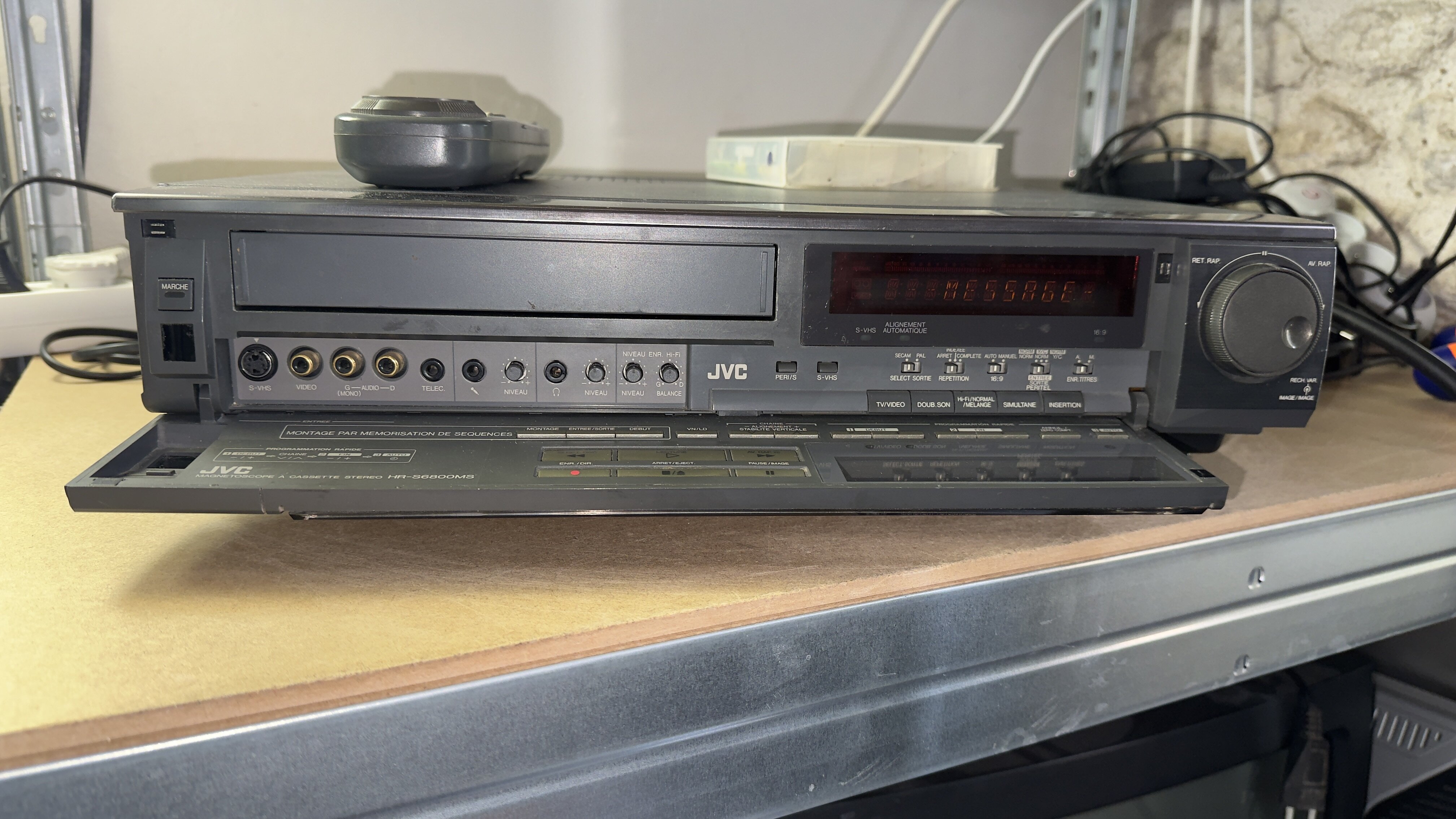

Marque/Type du magnétoscope SVP.
Photo avant & connectique arrière.

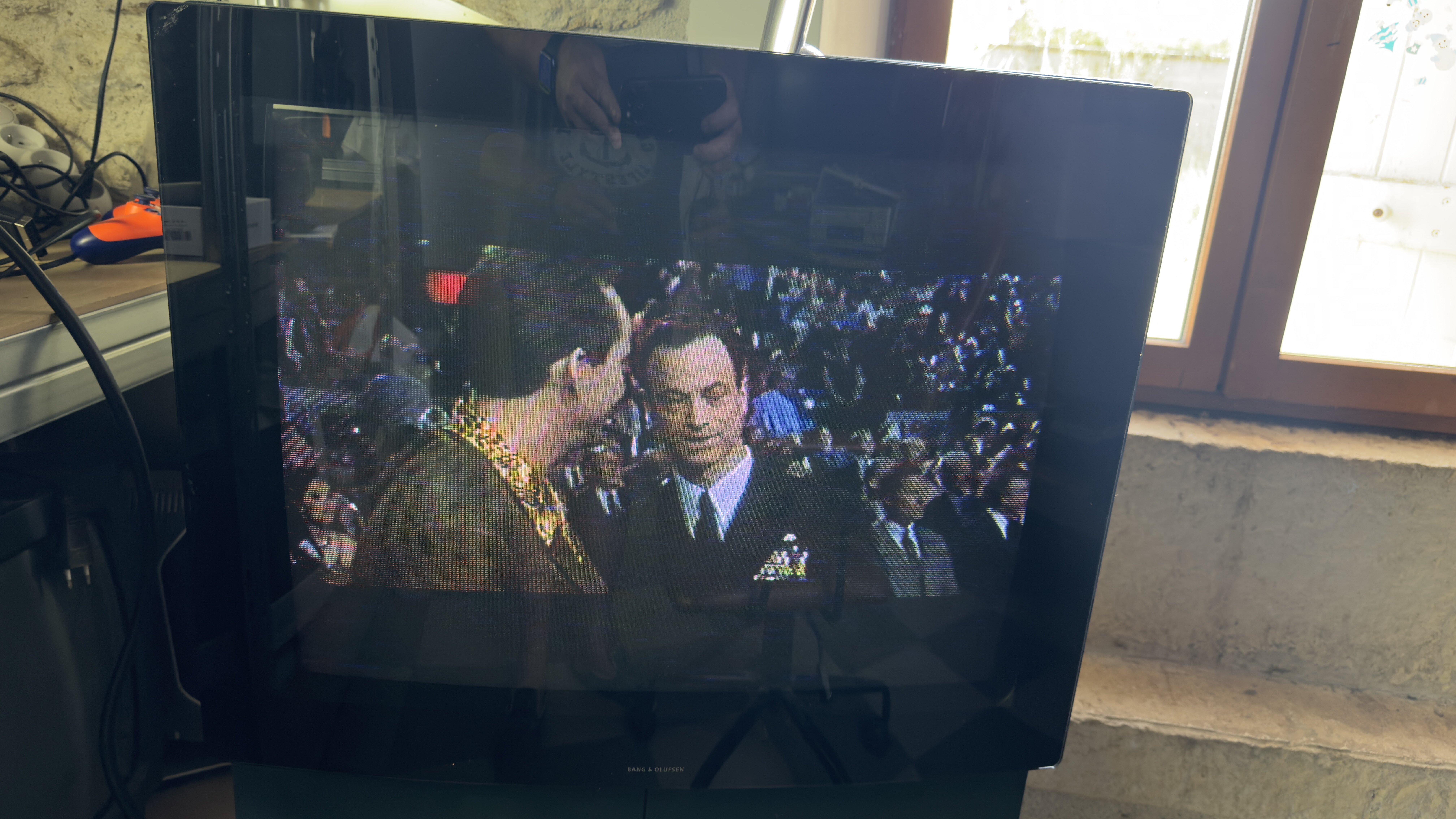

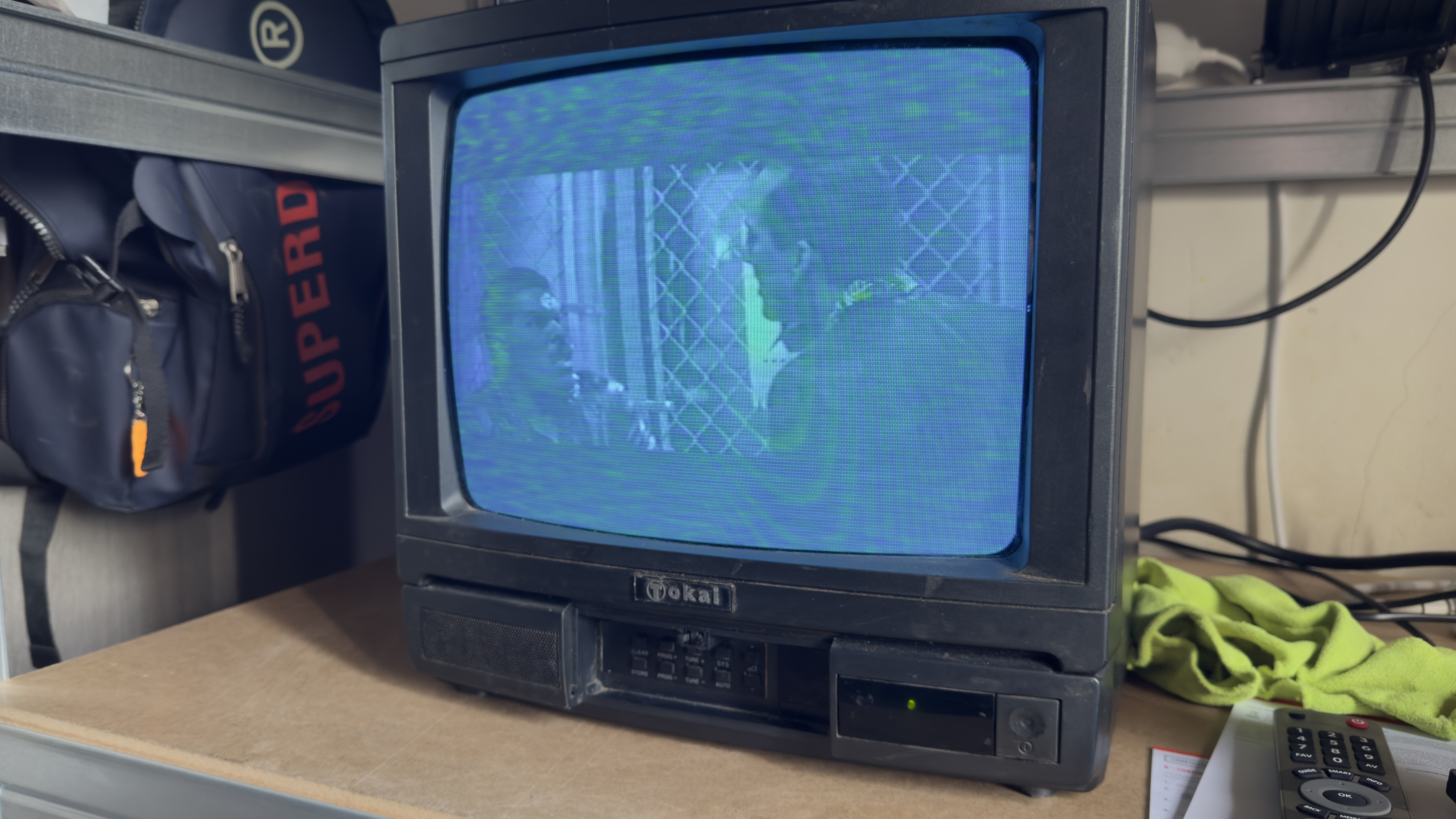

Déjà essayé avec plusieurs k7 différentes et sur plusieurs magnétoscope différents.
Résultat identique.
Par contre si je teste sur mon autre crt tout impeccable
@Fabrice-h , Merci pour les diverses réponses et clichés.
Pour résumer:
le Tokai fonctionne en Péritel SECAM sur le Tuner TNT - couleur OK.
En N&B (avec bruit Chroma) sur lecture magnétoscope.
Essayé un autre cable Péritel complet entre TV & magnétoscope?
on dirait que le VHS envoie un signal couleur insuffisant pour un décodage couleur correct d’une cassette.
Le « Tracking » du VHS ne change rien je suppose?

en RVB ! on n’a pas eu l’essai en CVBS me semble t’il :thinking:
Je me risque à dire une ânerie:

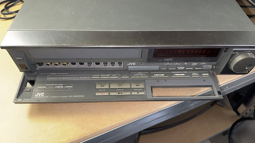

Ce magnétoscope dispose d’un modulateur RF. Un essai ne coûte rien.

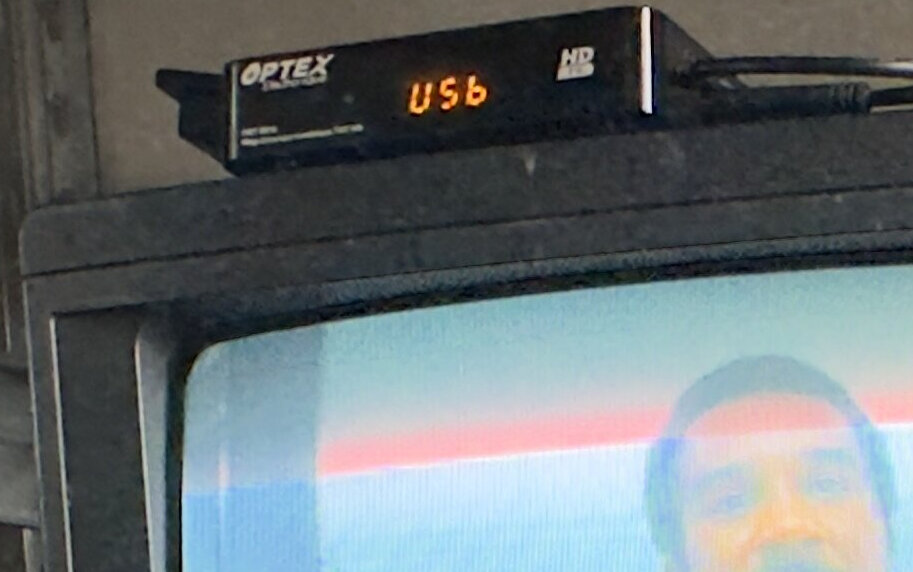

@kiki37 , si, photo (précédente dans fil) sortie déco TNT, CVBS SECAM :
@D11_Fan , l’injection vidéo directe met moins de circuiterie en jeu. En entrée UHF, il faut que le tuner soit bien accordé sur le canal du VHS et que la FI/détection fonctionne OK.
Rien contre un essai bien sûr…
Ce VHS JVC HR-S6800MS est très complet : modulateur UHF bi-norme CCIR G et L + générateur de mire.

Totalement d’accord. Mais après tout, peut-être peut on tirer des enseignements d’un test en UHF. Si ça ne donne rien, on aura perdu quelques minutes au pire.
Je teste cela demain et je vous tiens informer.
Il faut juste que je regarde comment ça fonctionne.
Bonjour @D11_Fan , exact.
Essai1 :
Modulateur VHS en Norme L, lecture cassette SECAM, TV en L sur canal UHF approprié.
Essai 2 :
Modulateur VHS en norme G et mettre le TV en UHF G/PAL.
ça ferait du SECAM en Norme G!
@Fabrice-h : Le modulateur UHF Couvre les canaux 32 à 40.
Eviter absolument un canal TNT utilisé dans votre région (interférences).
@Fabrice-h , question bête: vous utilisez bien la Péritel « Péritélévision » du VHS et non celle « Décodeur »?

Oui la peritel television

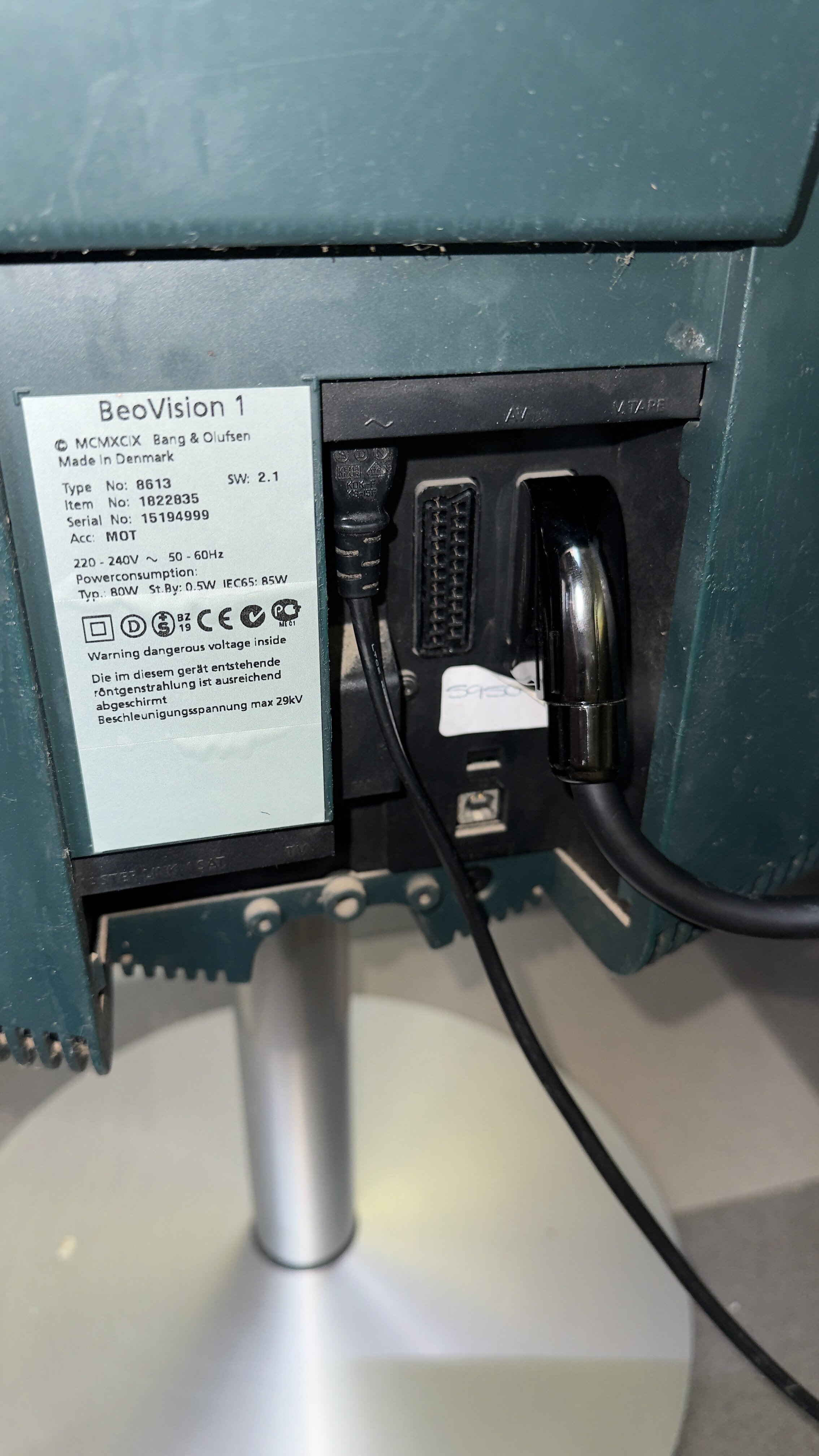

Ben non, la source n’est pas la TNT, mais un apareil branché en USB (magnétoscope ? )
