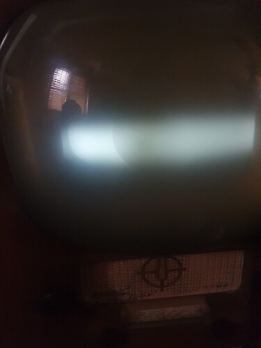

Bonjour je viens de finir de restaurer mon télévision Ducretet thomson Tl1468 819lin mon tubes cathodique et on panne 18MA4 je suis intéressé par une tube cathodique en bon état de marche Cordialement Andras

Que veux tu dire par "tube cathodique en panne " ? :thinking:
Je une tache noire sûr les tube de la
Television
Il s’agit je pense de ce que l’on appelait la « tache ionique » qui affectait ces premiers tubes cathodiques à la fin des années 40, dépourvus de piège à ions et d’alumisation.
Je besoin de votre avis sur le problème merci beaucoup
C’est la lumiere du tube ou un reflet ?
Ca ressemble a une énorme ronflette sur une ou des alimentations.
Bonsoar la lumiere de tube cathodique 18MA4

c’est ce tube ?
je dirais :
-de vérifier la concentration électromagnétique (mal réglée ou non alimentée ?)
-de vérifier toutes les alimentations (très mauvais filtrage ?)

Pour moi le tubes cathodique est in panne avec cette tâche noar et fichue
comme vous voulez
mais pour ma part il est mal alimente
et la concentration de fonctionne pas *
avez vous verifié les tensions sur les electrodes du tube et le courant continu dans la bobine de concentration ainsi que sa position sur le col du tube ?
vous avez le schema du televiseur ?

pouvez vous nous en faire un scan ou une bonne photo ?
oui je peux fer une foto
Photos de la problème
